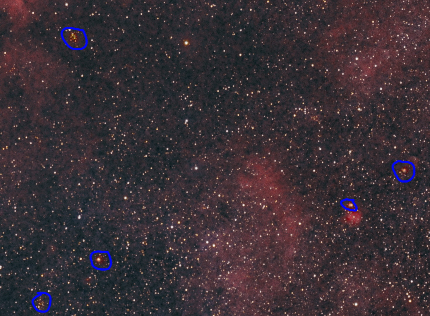

Un super champ, bravo! Certaines étoiles ressortent un peu bizarrement (un rouge-orangé très foncé), ce sont des artefacts de traitement ou le samyang qui fait ça?

Hmm je sais pas trop, peux-tu en montrer une ou deux en particulier que je vois d'où ça vient sur mon stack de travail?
Il y a 3 heures, Siolan a dit :
Oui, voici un exemple dans le champ au dessus du homard :

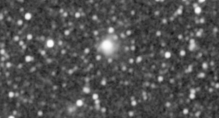

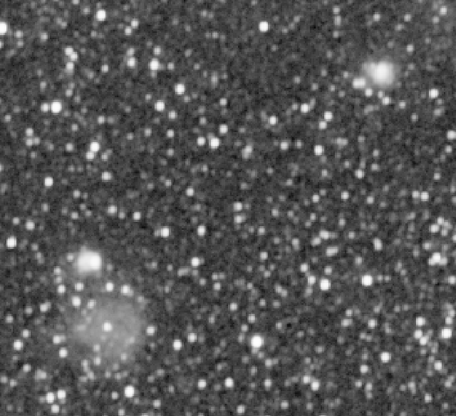

Il y a à priori de la nébulosité autour de trois de ces étoiles en fait. Sur la couche Halpha voici les deux que tu montre à droite:
Celle de gauche:
En revanche les deux petits groupes que tu montre à l'extrême gauche il semble que le problème soit dû, à l'origine, à une erreur de Starnet qui ne les a pas retiré sur une starless de ma HOO - les étoiles étant trop rapprochées il les a pris pour des nébuleuses. Je vais essayer une petite correction locale pour arranger ça.
Merci, faut être perspicace pour repérer ça 😄
D'accord, merci pour l'approfondissement  ^^ En fait c'est surtout leur couleur qui détonne un peu du reste qui m'a attiré l’œil, sinon c'est sur que dans le champ complet, ça reste pas grand chose ;)
