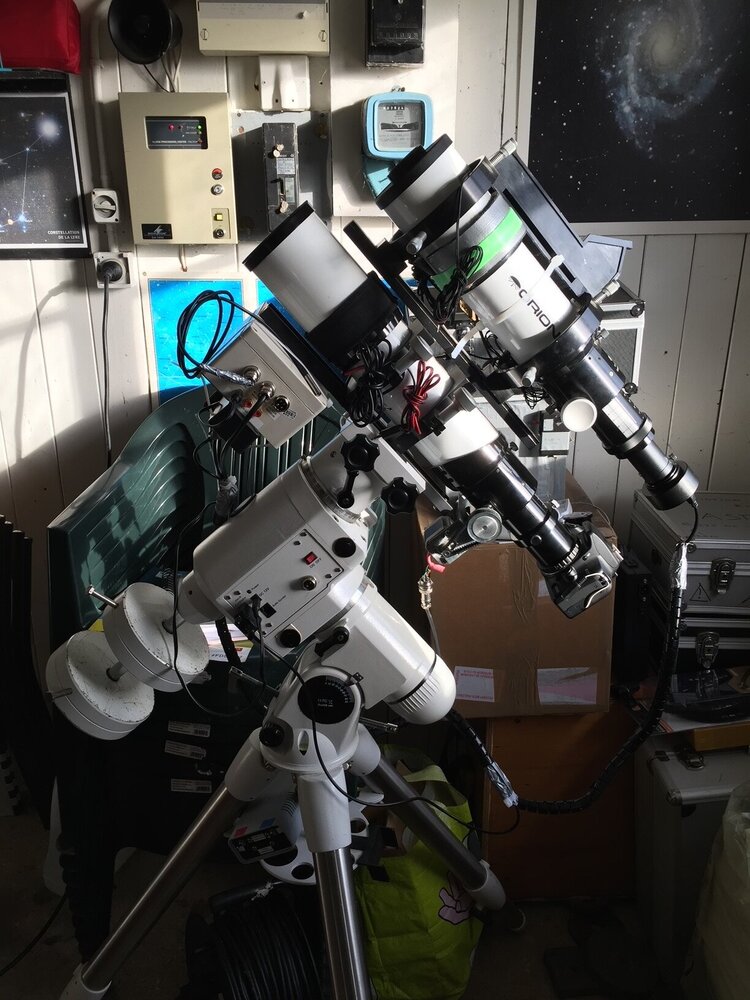

Pour la part je me suis fait une alimbox dans un boitier étanche.
Il n'y a certes pas de gestion informatique de la puissance  et autre comme sur les solutions présentées dessus, néanmoins dans mon cas, je ne cherche qu'à disposer de sources d'alimentation et quelques petits modules supplémentaires.
J'ai donc un boiter étanche de 20cm x 10 cm x 8 cm sur lequel j'ai fixé plusieurs borniers:
- sortie alim 3V, 5V et 12V pour tout le matos
- sortie alim résistances chauffantes
- sortie capteurs de température lunettes/télescope ( les résistances chauffantes sont automatiques via un programme sur arduino nano)
- sortie alim moteur de mise au point (lui aussi sur arduino)
- HUB USB 3.0 pour toute la gestion USB des équipements.
Le maximum de fils est regroupé dans des gaines de ce genre
https://www.leroymerlin.fr/produits/electricite-domotique/rallonge-multiprise-enrouleur-et-cable-electrique/moulure-goulotte-et-plinthe/gaine-range-cable-1-5-m-79507603.html
Du coup, seulement deux fils à gérer qui partent du matos:
- 1 USB de 5m qui va du HUB  au PC,
- 1 câble d'alim qui part de l'alim au pied du matos vers le boitier.
-> Ces deux fils passent dans des passes câbles.
Je joins une photo pour que tu vois mais c'était au début!! j'ai amélioré deux trois choses depuis!!
