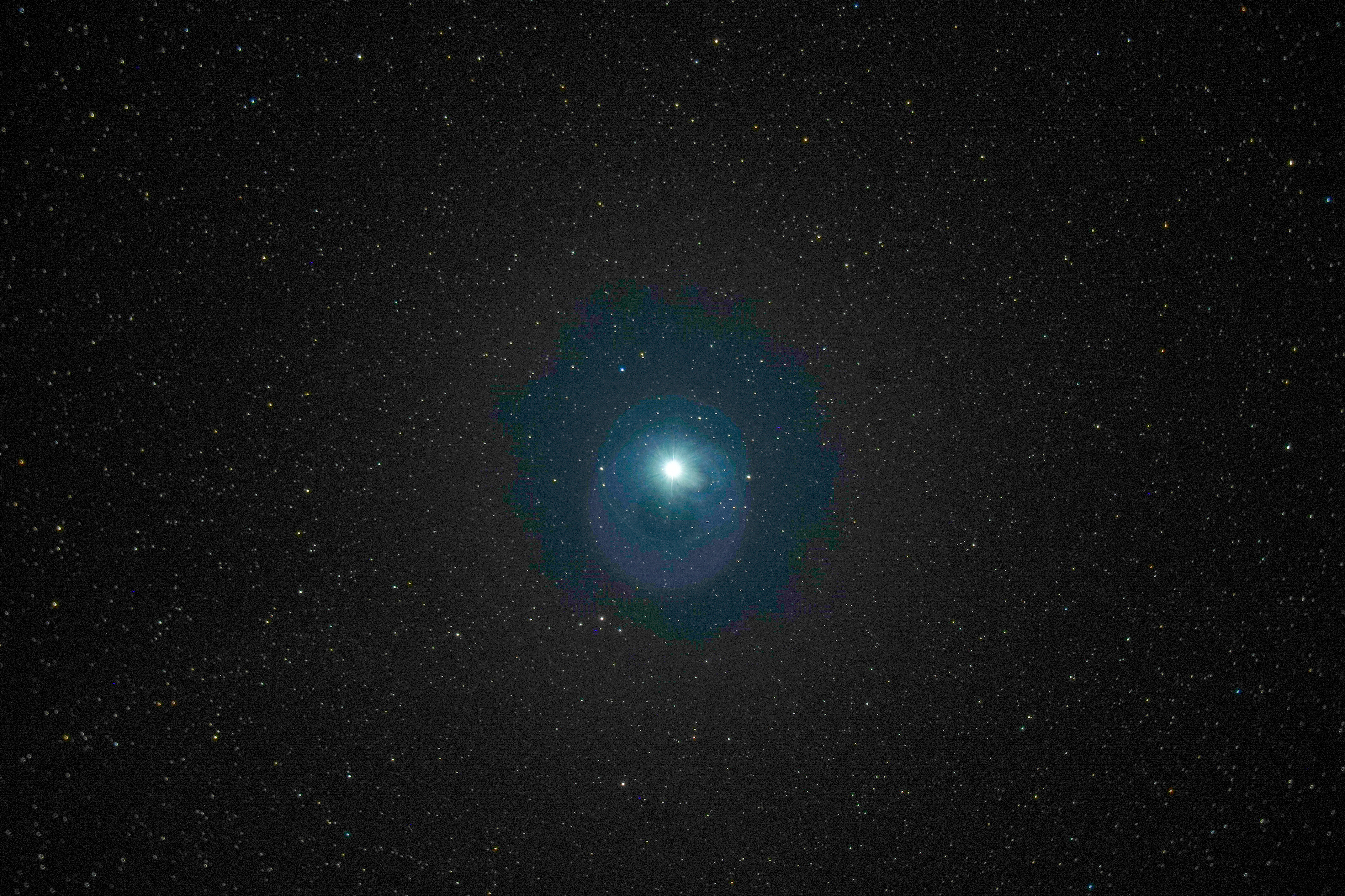

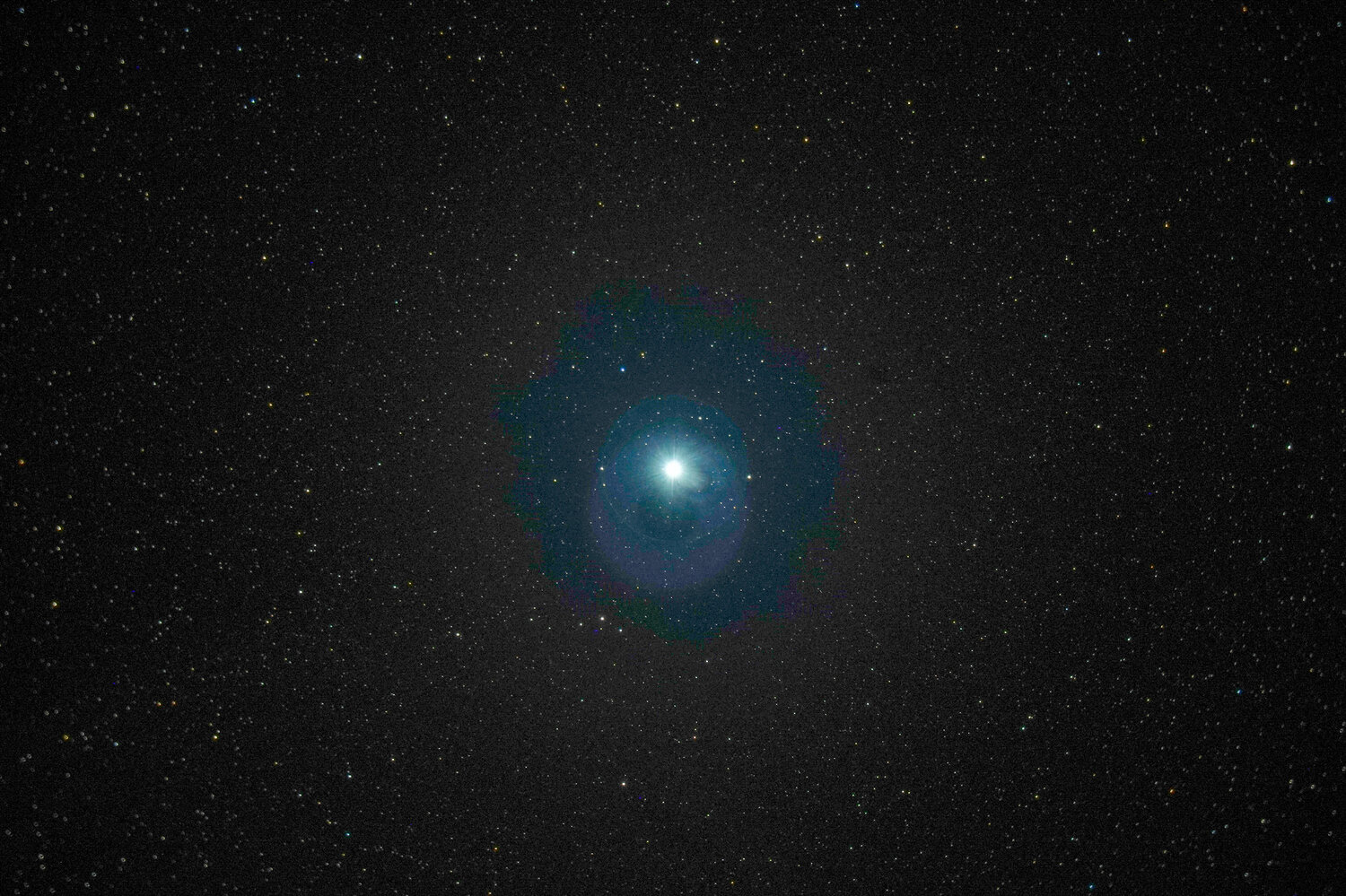

Hier, pour la première fois, j'ai tenté d'effectuer la collimation d'un C9 que j'ai acheté d'occasion.
Après avoir consulté de nombreux posts, j'ai, je pense, tant bien que mal réussi à obtenir une collimation approximative à peu près bonne (je n'ai pas de barlow pour pousser plus loin)
Après avoir pris Deneb en photo, je trouve un halo autour de l'étoile (pas surprenant) mais par contre, on voit une image fantôme du miroir primaire avec le secondaire juste en dessous de l'étoile.
Pensez-vous que cela vient de la collimation? Suis-je passé complètement à côté? (Cela ne serait pas surprenant :) )
Merci pour vos commentaires et conseils qui m'aideront à progresser!961405118_EssaiDenebcollimation.thumb.jpg.a590bc4f5cca86619198858a317c1cc1.jpg
Bonjour, et merci du conseil AJL54. J'essaierai la prochaine fois. Mais pourquoi ai-je cette image fantôme? C'est un problème de collimation ou cela tient juste du faite que l'étoile est très brillante?
Bonjour Jean Louis. Merci pour cette méthode :). Je l'ai essayé hier sans vraiment grand succès. J'ai un disque de Hartmann, cela fonctionne bien pour le focus... Pour la collimation, j'ai eu plutôt du mal avec.
Mais que pensez-vous de cette image fantôme que je citais? Est ce pour vous un problème de collimation?
Bonjour Guilaume. Tube Celestron, reducteur de focale 0.67 et apn, c'est tout. Peut être un problème de back focus avec le réducteur? j'ai lu deux valeurs concernant le back focus du réducteur: le premier à 88mm et le second à 105mm.
C'est une bonne idée je pense. C'est curieux, il me semble avoir déjà eu une fois ce problème, et il me semble (sauf erreur de ma part) que c'était sur une photo faite par projection. Cela indiquerait en effet que le réducteur pourrait être en cause. Je vais voir. S d'autres personnes ont déjà eu ce problème, n'hésitez pas à m'en informer!

J'ai trouvé finalement le problème que j'ai et cela ne vient pas de la collimation mais d'un filtre clips Astronomik que j'ai devant mon capteur (full spectre). Depuis, je n'ai plus aucun reflet. Il faudra que je m'achète un UV/IR cut en 2 pouces pour finaliser :)
En tout cas, merci à tous d'avoir essayé de répondre au mieux avec les quelques éléments donnés :)
