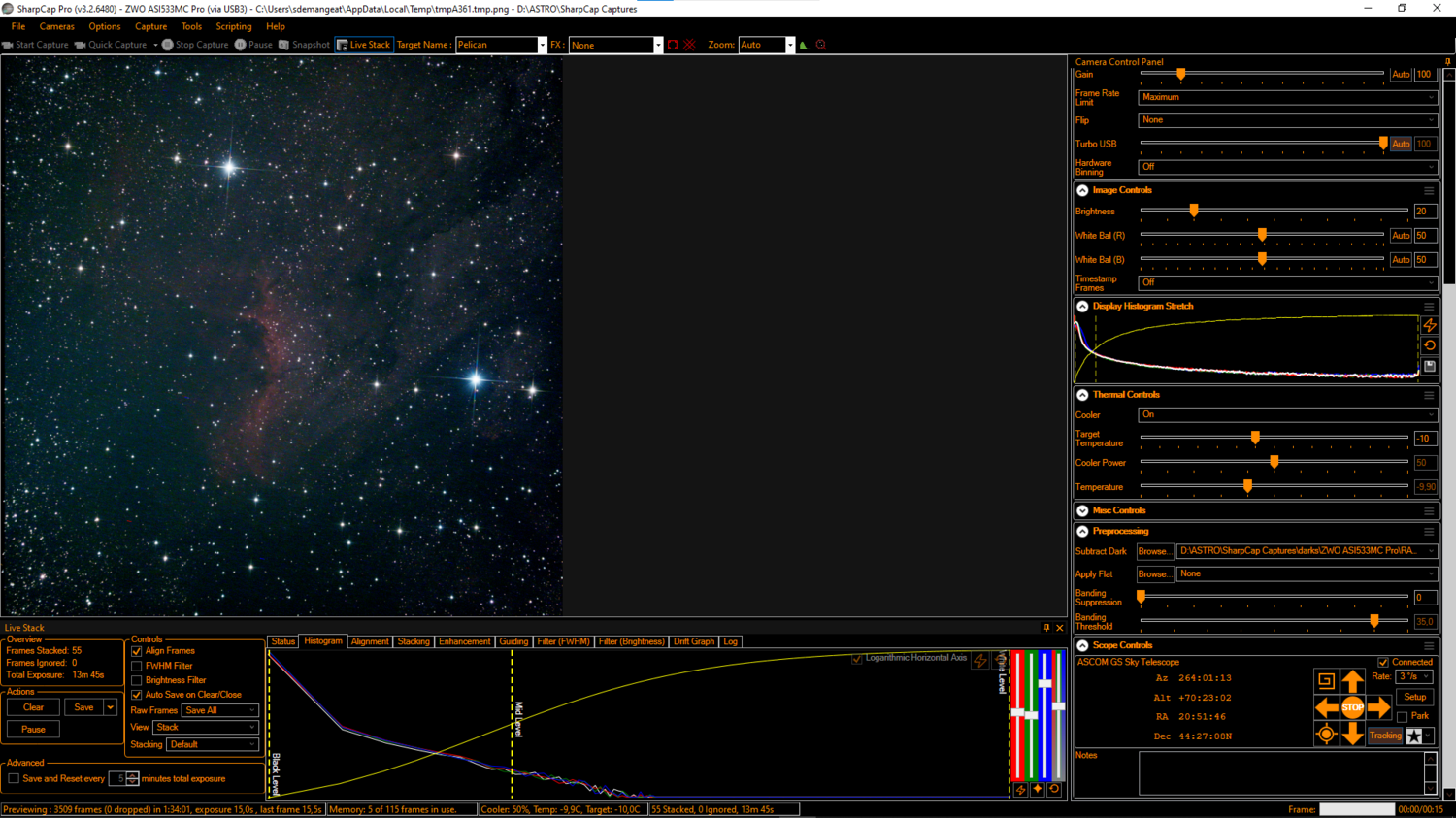

Le matériel utilisé est toujours mon brave Newton Orion 150/610 à F4, avec un correcteur de coma Maxfield et une ZWO ASI 533 MC PRO.
Le logiciel est SharpCap Pro en version 3.2.6480, je n'ai pas encore eu le temps d'installer et tester la version 4
Les paramètres sont les mêmes pour toutes les observations, seul le temps d’observation change.
J’ai utilisé des poses de 15 secondes au gain unitaire de 100, et appliqué des darks réalisés au mois de juillet, et température de capteur fixée à -10°. Pas de flats, je ne sais toujours pas faire, ce sera pour « Un jour, peut-être »

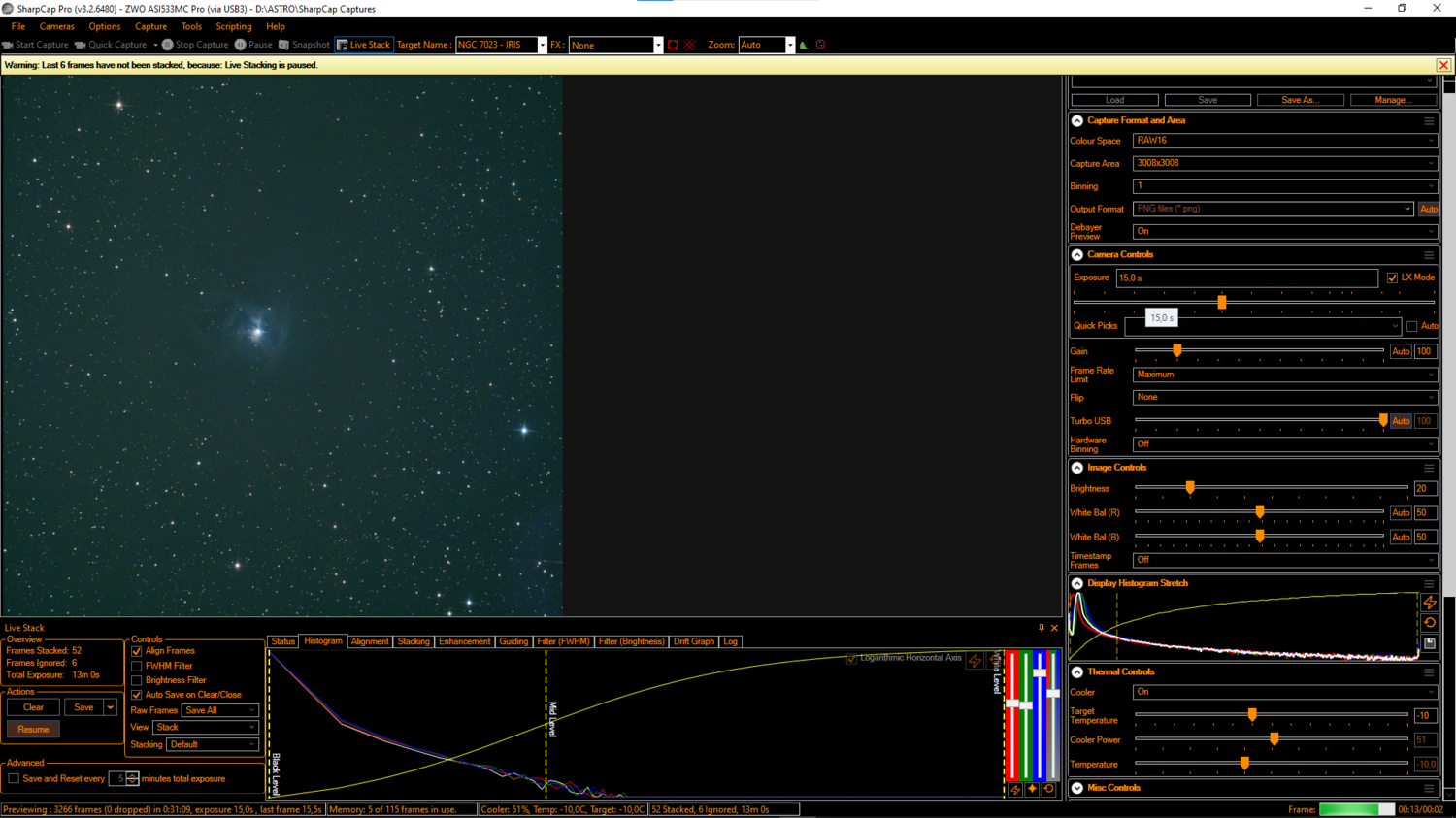

Je commence donc avec la Nébuleuse de l’Iris, que je n’arrive jamais à sortir correctement de chez moi, en 13 minutes :

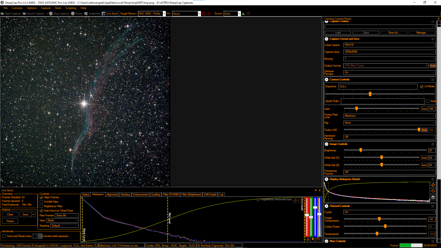

Ensuite, la Petite Dentelle du Cygne, NGC 6960, en 10 minutes 30 :

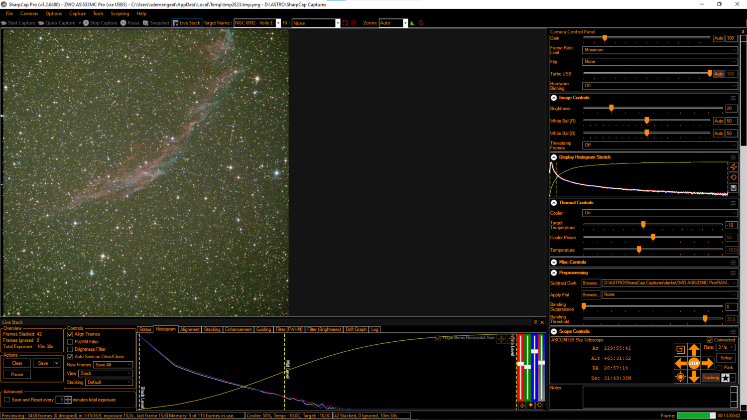

Toujours dans le Cygne, les Dentelles Est, NGC 6992, 10 minutes 30 également :
Le Pélican, en 13 minutes 45 :

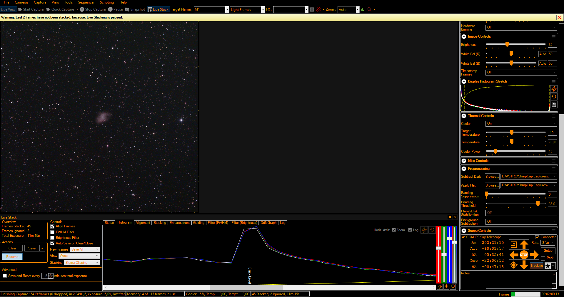

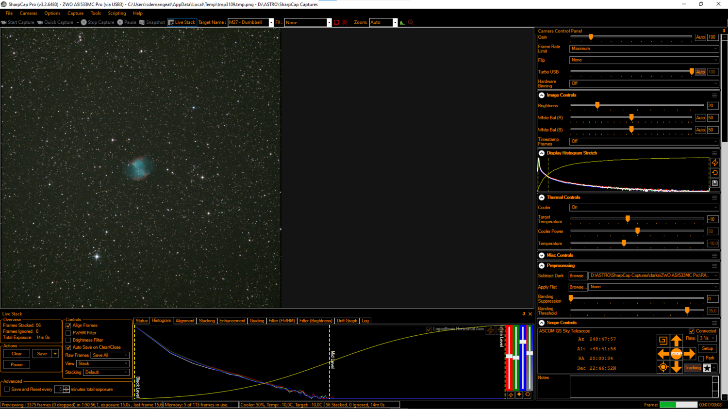

M27, Dumbbell, qui toujours immonde de mon jardin, en 14 minutes :

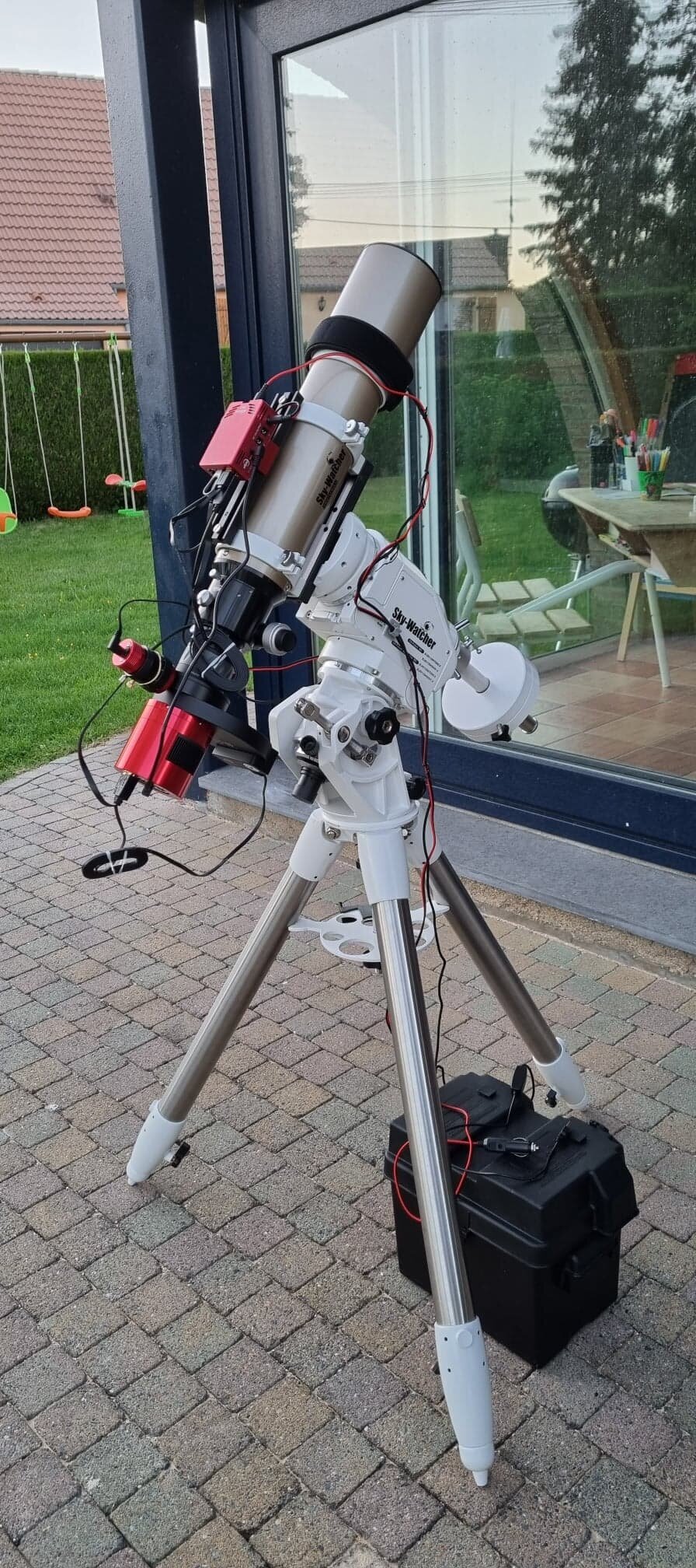

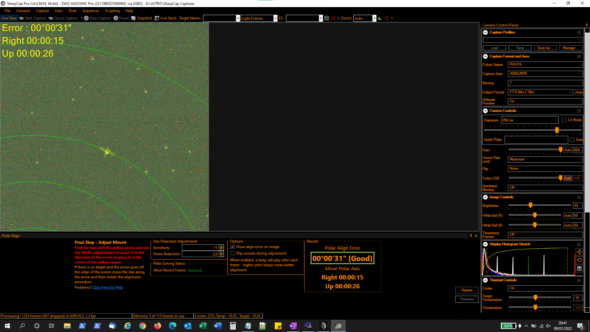

Autre nouveauté, j'ai réglé l'orientation de la monture HEQ5 avec une bonne vieille boussole Decathlon que j'ai retrouvé en faisant un peu de rangement, et ça n'a rien à voir avec l'ersatz de boussole du smartphone, l'alignement polaire avec Sharpcap n'a jamais été aussi rapide, d'autant plus que je me suis contenté d'un "Good":

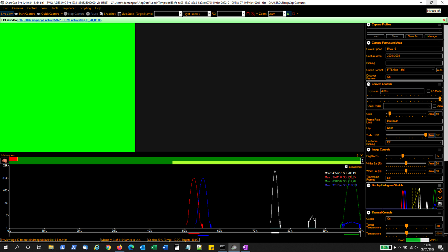

J'ai également fait des flats, le Père Noël m'ayant apporté une boîte à flat Geoptik !
Ayant suivi l'assistant Sharpcap, je ne sais pas si ce que j'ai fait est correct, mais les images prises par la suite ne m'ont pas l'air d'en souffrir en tous cas
Une petite capture pour la postérité:

Ce n'est pas parfaitement centré, je lance l'astrométrie à partir de Sharpcap, l'astrométrie fonctionne, mais décale encore plus Capella !
J'ai une référence à Jnow qui apparaît dans SharpCap, alors que j'ai tout paramétré en J2000, ça doit venir de là, mais le temps passe, je décide de recadrer à la main en utilisant les commandes de Sharpcap.
Ce qui explique les mauvais cadrages dans les captures qui suivent...

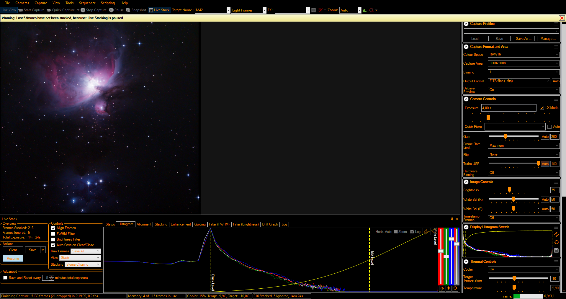

A l'exception de M42 (poses de 4 secondes), ce sont des poses de 15 secondes à gain 200, brightness 35,avec darks tout neufs, et donc le flat pris en début de séance.

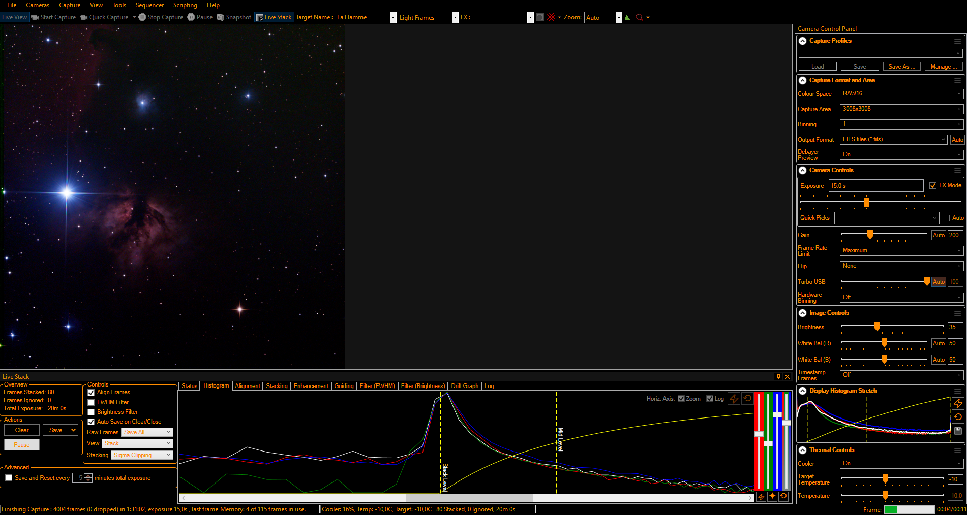

J'ai donc commencé avec le dada, que j'avais déjà essayé il y a longtemps, mais je n'y voyais rien, et là en mois de 9 minutes, c'est plutôt pas mal !
Je me dis que je peux tenter la flamme, tant qu'à faire, et là je repasse en mode chercheur après l'astrométrie foireuse, histoire de voir si je peux faire rentrer IC434 dans le champ de la 533, et je suis super content de celle-là, en 20 minutes, c'est ma préférée de la soirée !
Comme tout fonctionne pas mal malgré la Lune et cette astrométrie aux fraises, je continue vers une cible que je n'arrive pas à sortir d'habitude, Casper:

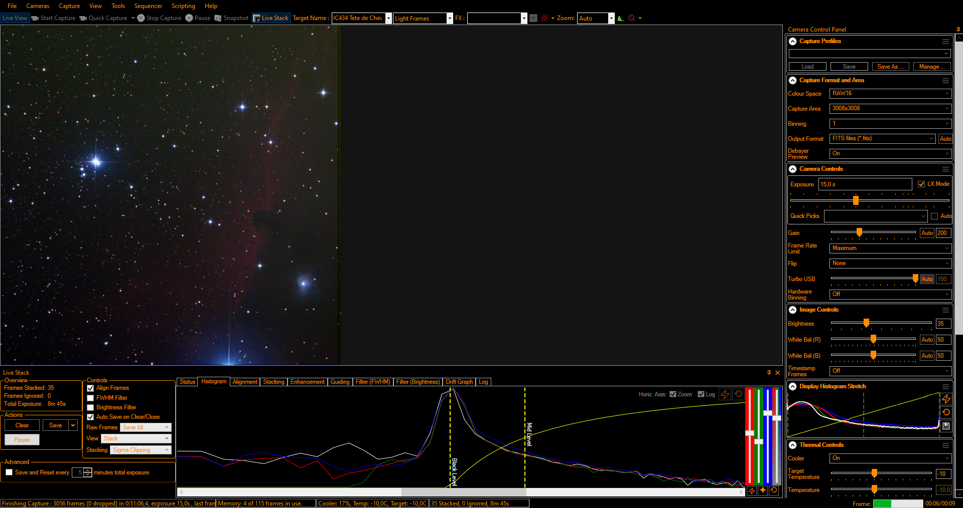

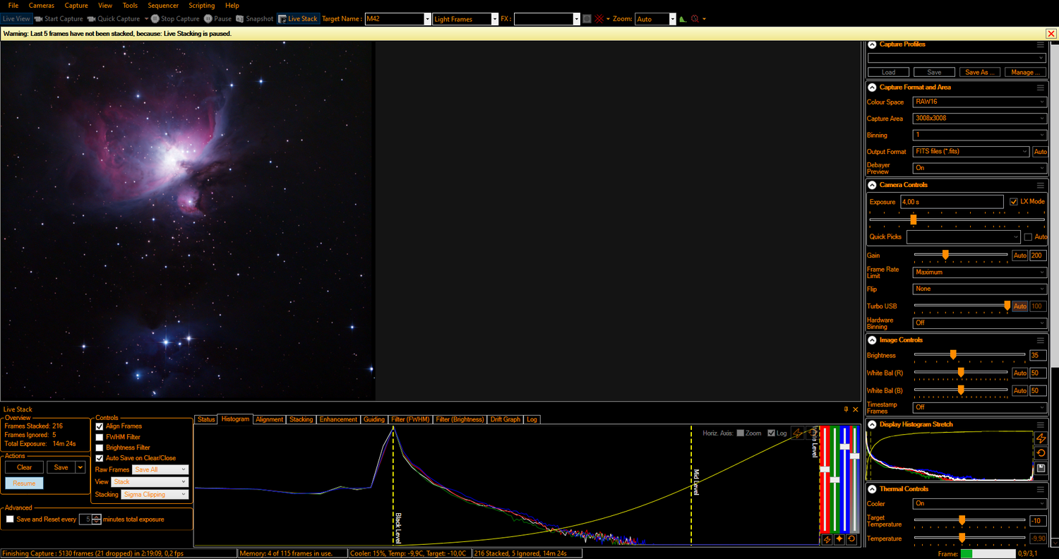

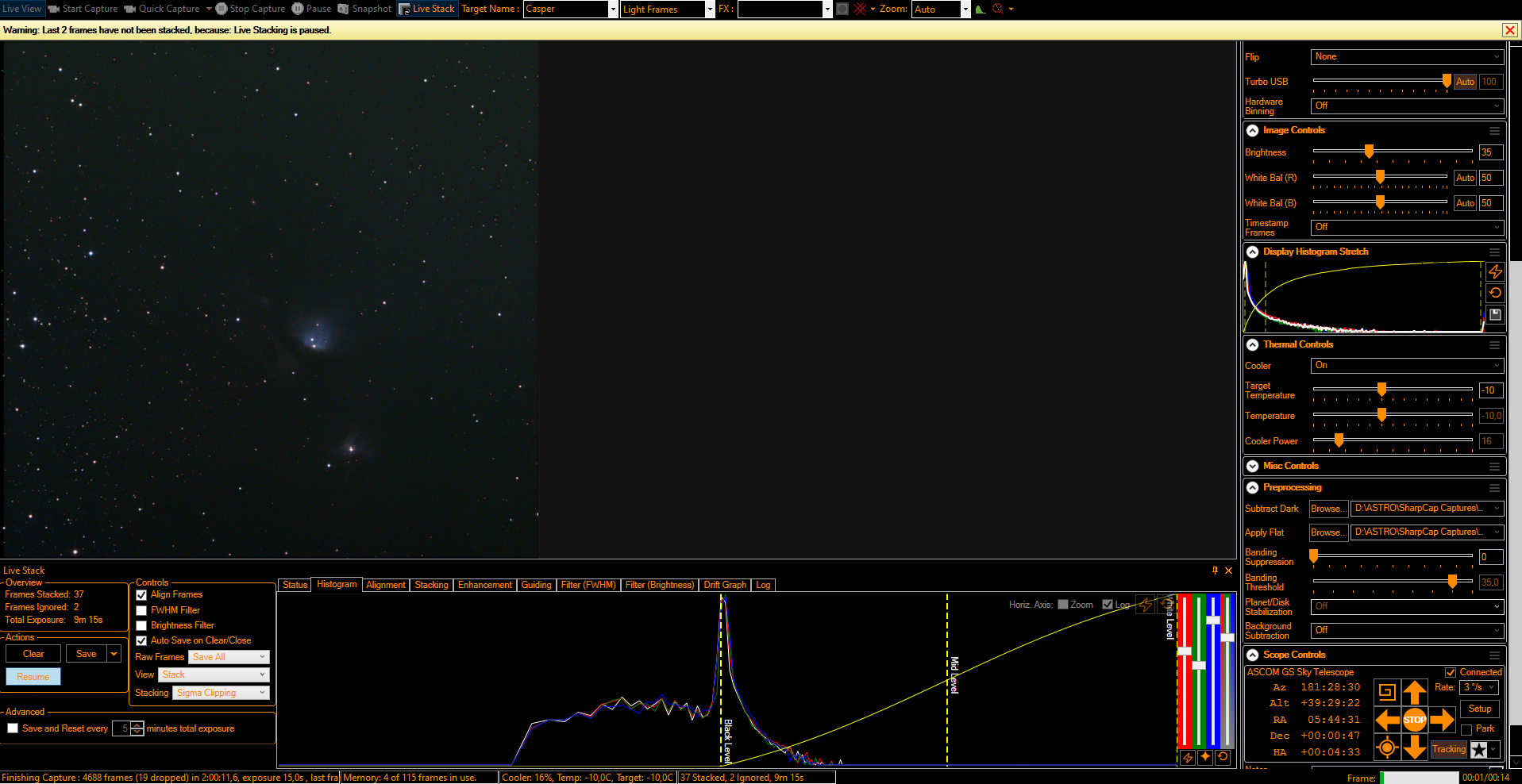

Je continue avec l'objet que je préfère dans le ciel d'hiver et qui m'a donné une grande baffe quand j'ai commencé le VA fin février 2021, M42, vue, vue et revue, mais je la trouve tellement magnifique cette Nébuleuse, je peux pas m'empêcher d'y retourner à chaque fois que j'en ai l'occasion. Donc, en un petit quart d'heure, en poses de 4 secondes cette fois-ci:

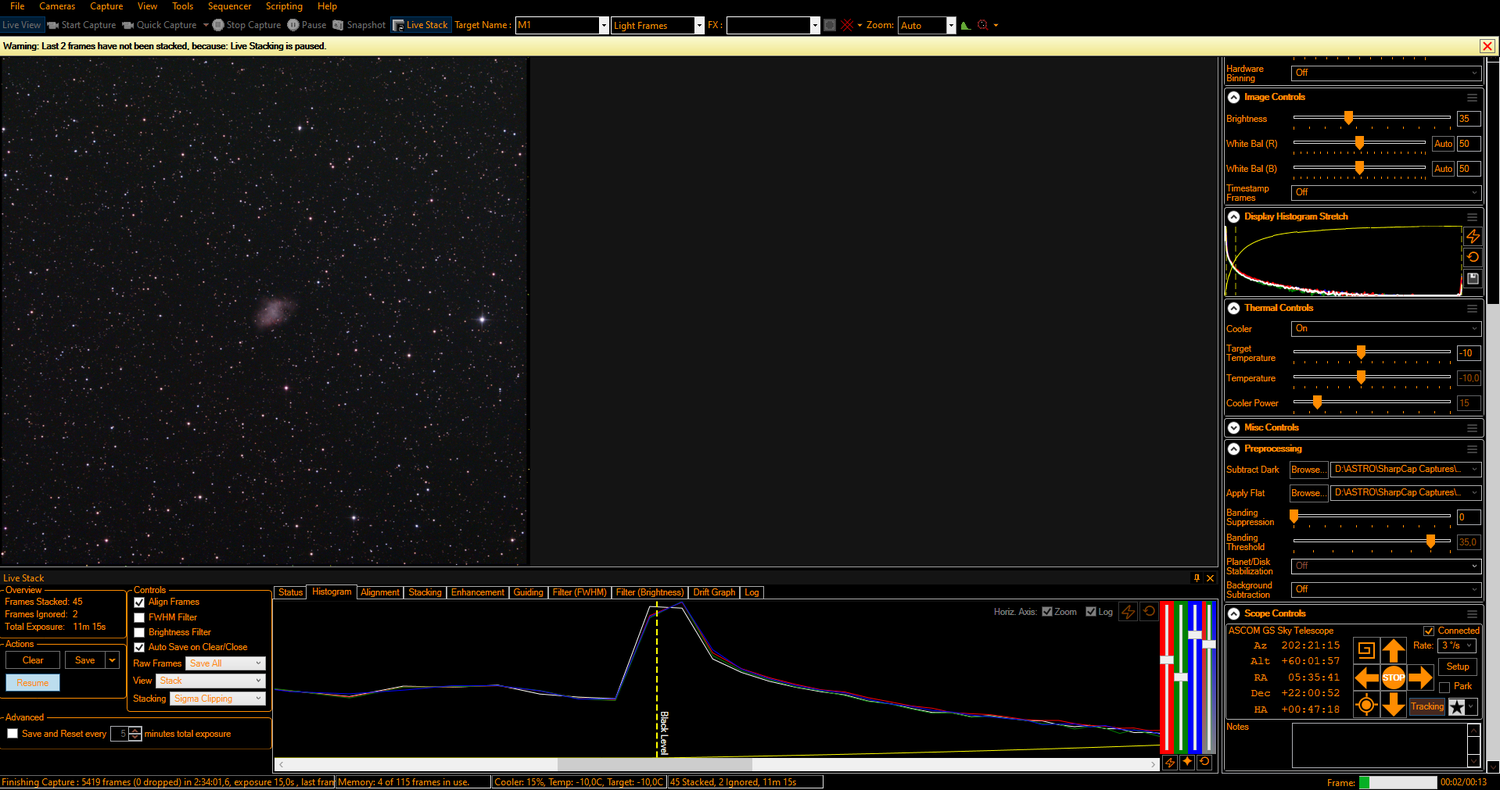

Un passage raté par M1, mais d'après ce que je vois un peu partout ce n'est pas la cible la plus facile, en un peu plus de 11 minutes, je repasserai la voir:

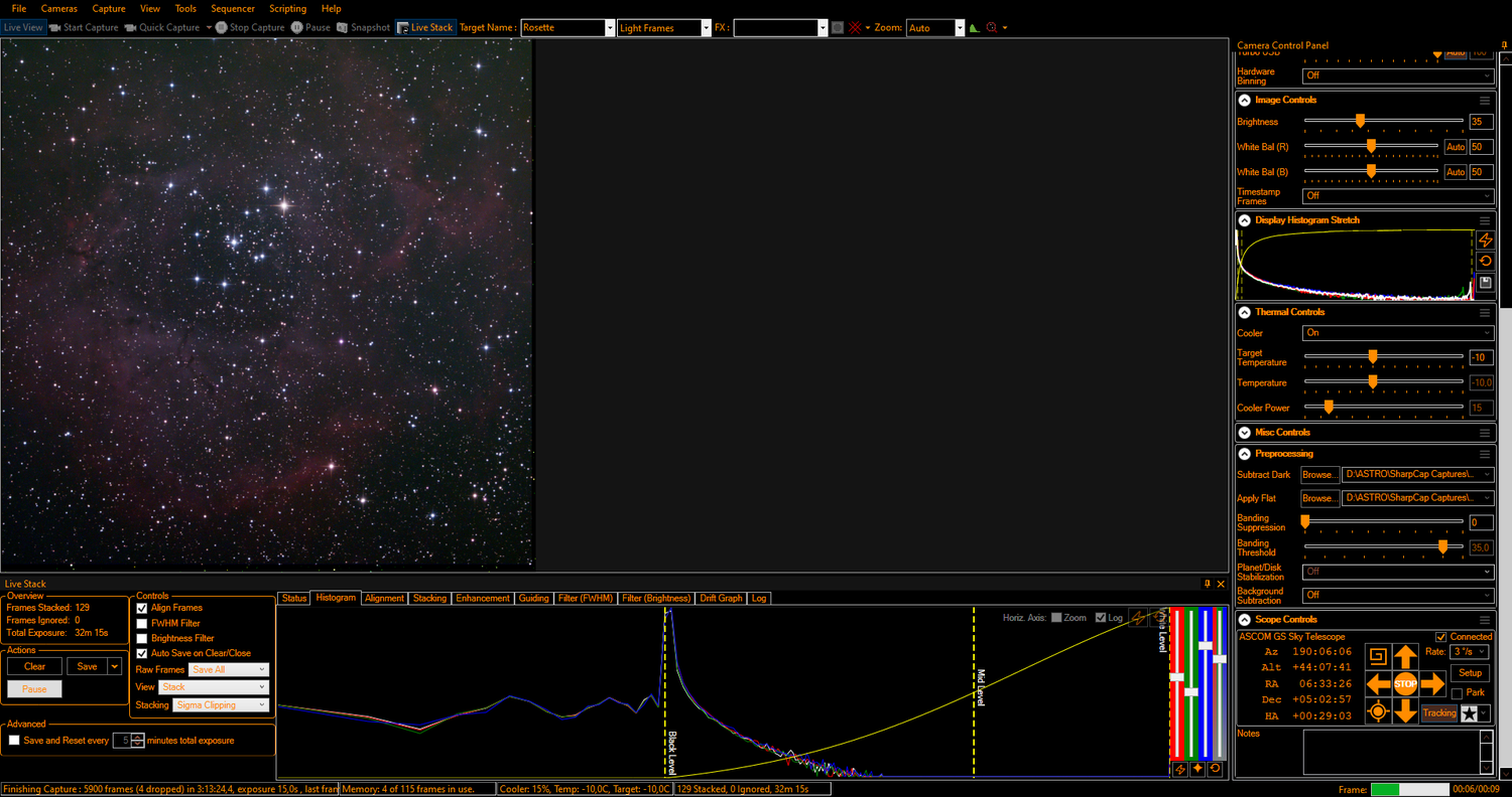

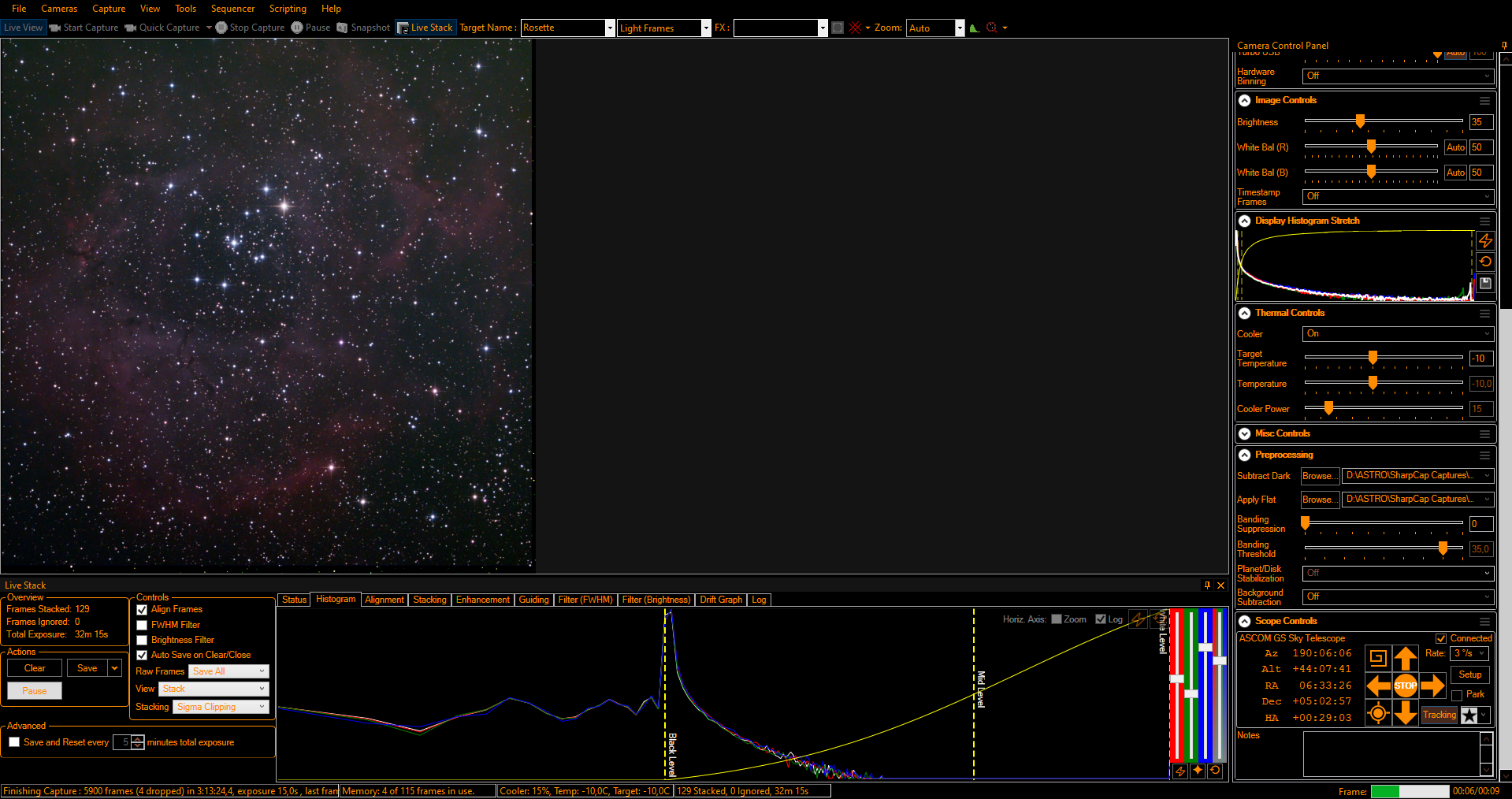

La rosette, qui mériterait plus que la demi-heure que je lui ai accordé:

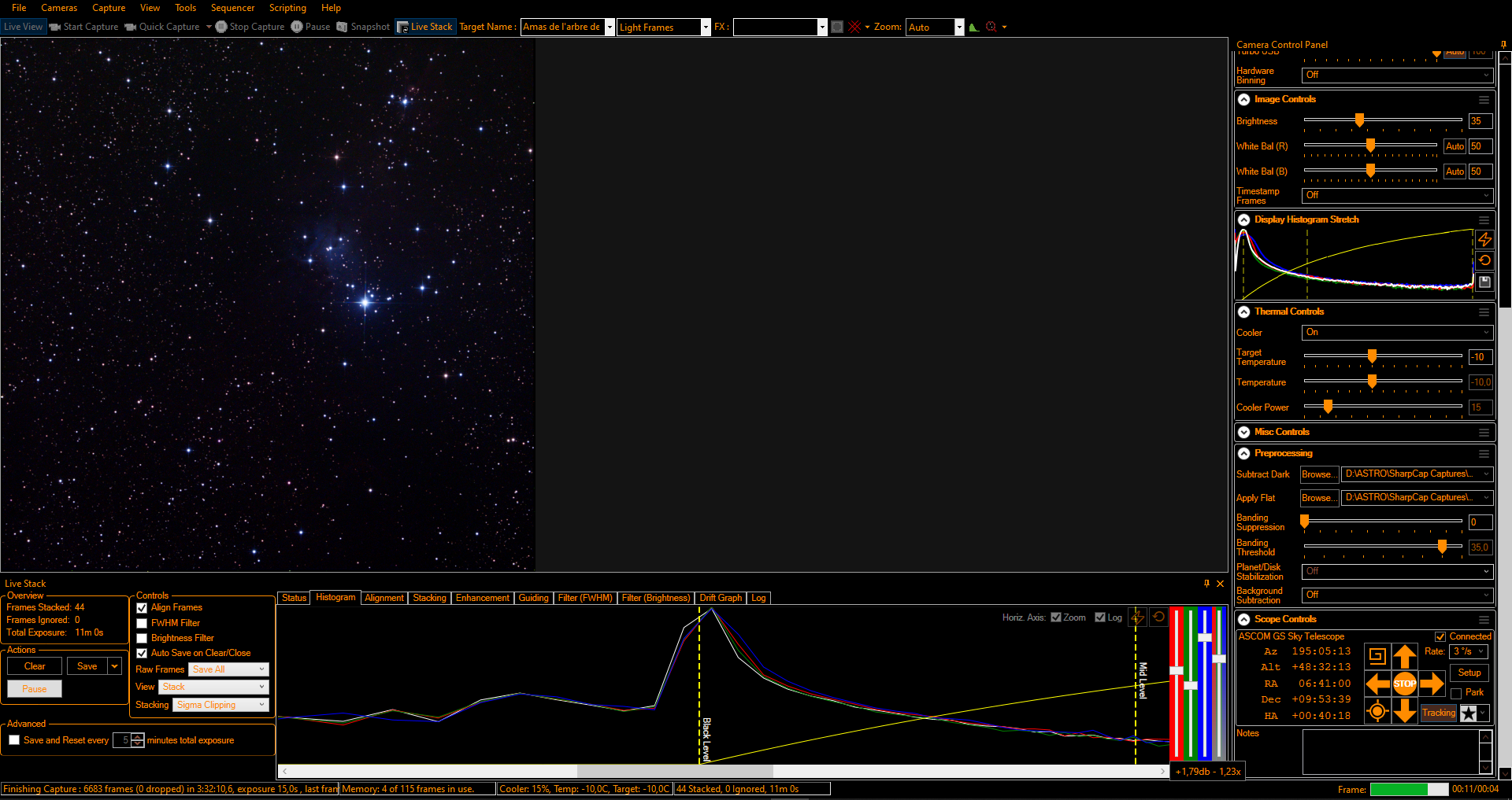

11 minutes sur l'amas de l'arbre de Noël :

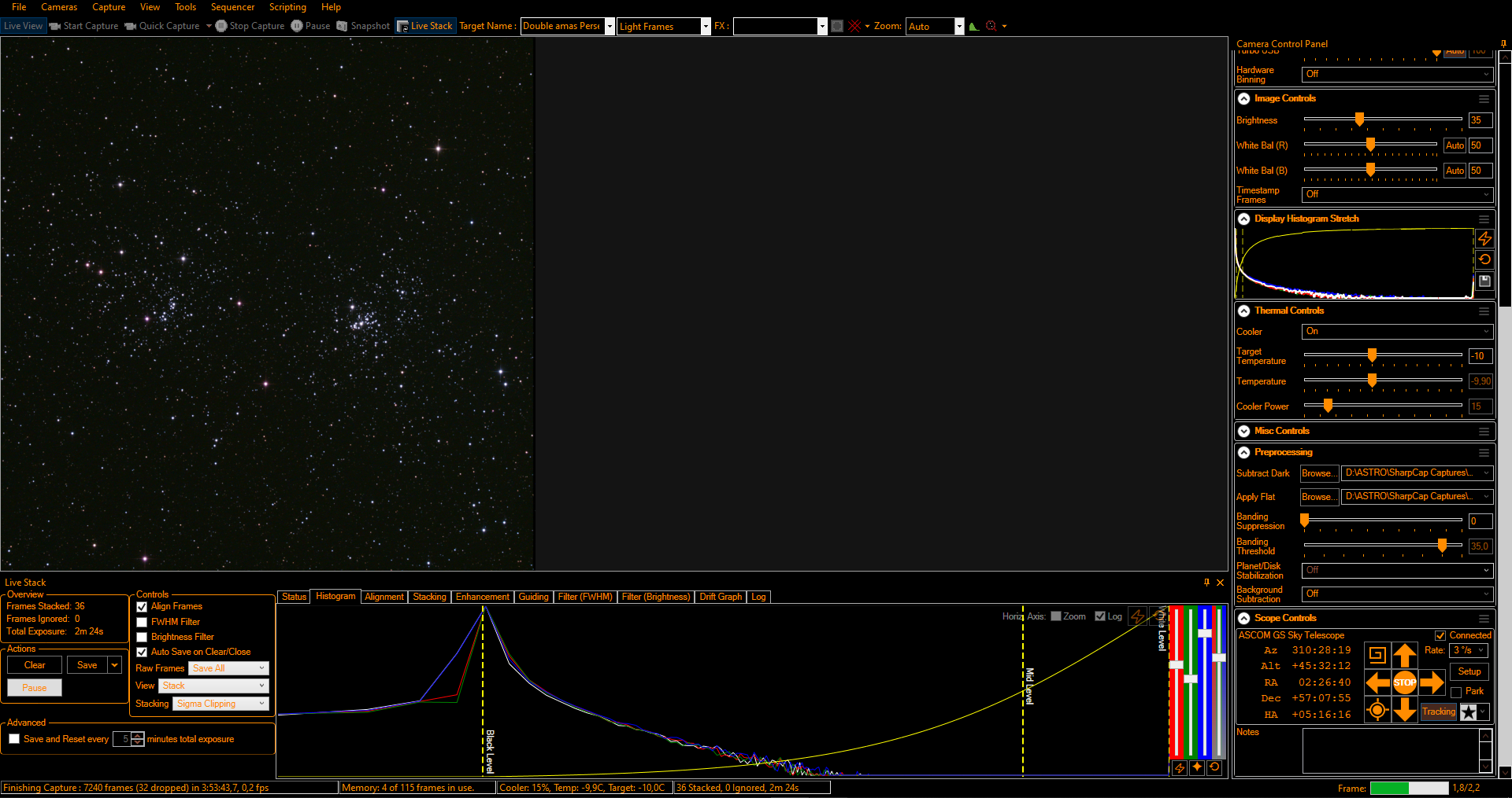

Et pour finir la soirée vers deux heures du matin, le double amas de Persée, en poses de 4 secondes pendant un peu plus de deux minutes. Ce n'est pas vraiment mon truc les amas, je n'ai pas encore trouvé les réglages pour avoir des étoiles bien fines et ponctuelles, et puis je préfère les nébuleuses..

Quelle soirée, quelle aventure....!!!!!!!!
De très beaux résultats qui confirment la cohérence du setUp...et le savoir faire de l'opérateur, en constante évolution...!!!!
M42 en particulier est remarquable de finesse.
Pour ma part j'ai renoncé depuis longtemps à utiliser Stellarium. Je le trouve instable, peu ergonomique, et souvent un peu erratique.
J'utilise C2a, logiciel peu utilisé et pourtant très efficace et stable.
JL
Merci beaucoup @jld37! Il y a encore du boulot du côté de l'opérateur, mais c'est vraiment passionnant.
Pour M42, j'aime vraiment beaucoup cette nébuleuse, je suis même en train d'acheter une lunette d'occasion pour avoir un champ plus important pour ce type de nébuleuses étendues.
A propos de Stellarium, je l'ai toujours utilisé, même quand je n'avais pas d'instruments d'observation, et je n'ai jamais pris la peine d'en essayer un autre. J'irai voir du côté de C2a pour me faire une idée, merci pour ton retour d'utilisation :pou:
@SebLeGris oui franchement teste C2a ou CdC sincèrement sur le terrain c'est top. J'ai une petite préférence perso pour CdC (je trouve C2a un poil plus "austère") mais ils sont tous les deux installés sur mon PC.
