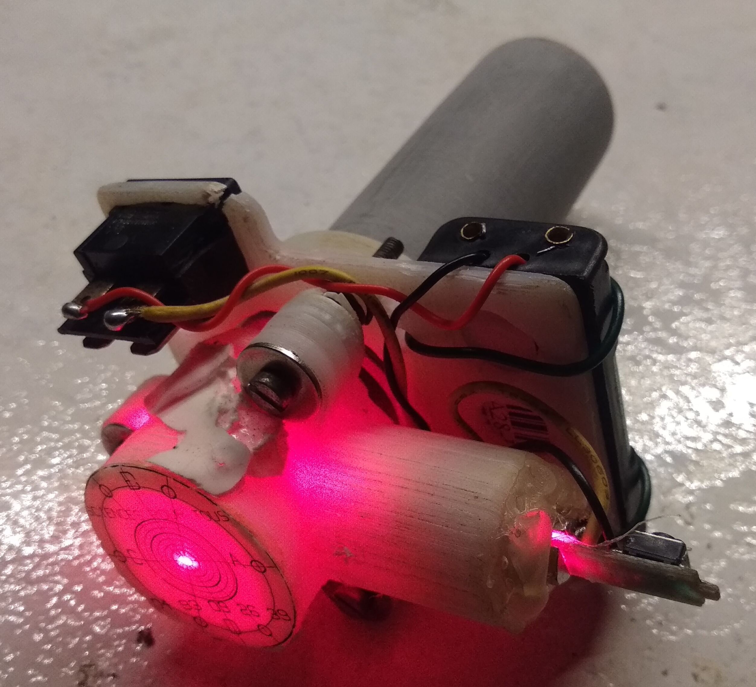

Vers 1995, lorsque les premiers pointeurs laser (hors de prix !) sont sortis, je me suis bricolé un collimateur, et ce en 2", s'il vous plaît. Le montage était assez différent : le tube était bien plus court, l'avant étant centré par construction (dans un trou tout juste à sa taille pratiqué dans une plaque de Plexi) et à l'arrière, on pouvait le déplacer latéralement. Ce déplacement et la rotation du pointeur sur son axe permettaient la collimation du collimateur.
Il faut dire que le système à deux fois trois vis est assez peu pratique, j'en ai régulièrement l'expérience sur le chercheur de mon C9.
J’en avais fabriquer un à l’époque 😜. Je m’en suis servi jusqu’à peu, actuellement c’est ma fille qui l’a avec mon veux 200mm.
pour le régler j’ai un PO rotatif et à 20 mètres c’est facile de le régler précisément.
