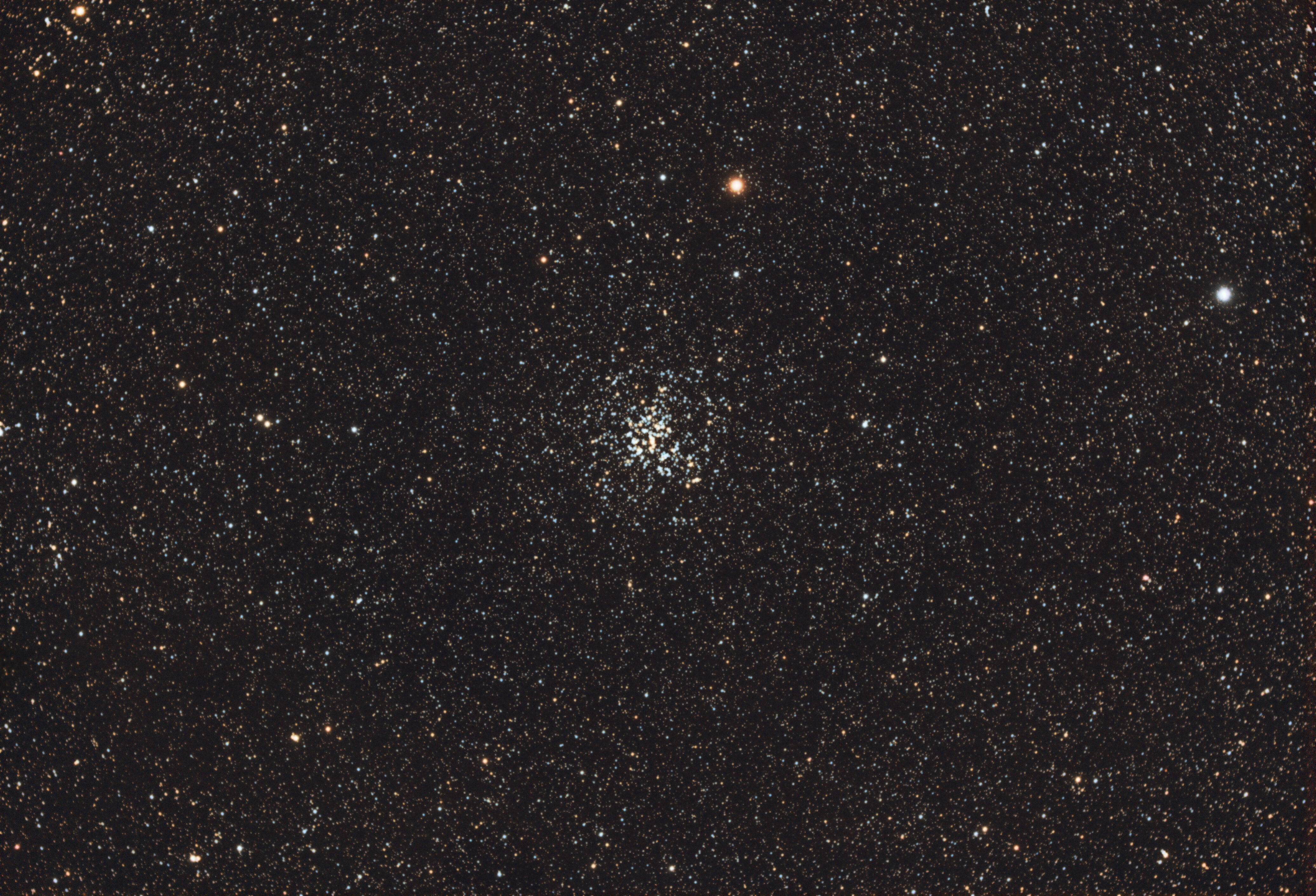

Image prise le 09/11/21 dernier.
Région voisine de M36.
Direction le Cocher, par ici:
Les infos:
Skywatcher 80ED + réducteur 0.8X
Asi294mc pro + filtre optolong L-pro
sur HEQ5 Rowan
60x120s
Gain 120
-10°C
Traitement Sirilic, Siril, Pixinsight, PS.

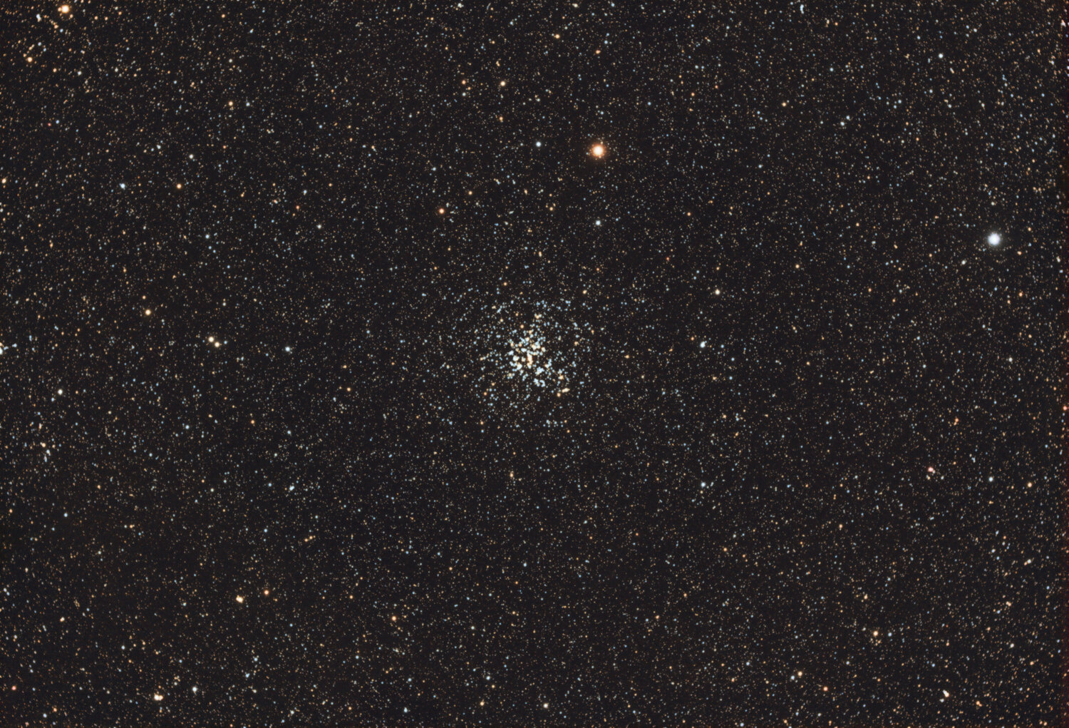

Une brute de 120s:
868802652_2021-11-09_02-47-23__-10.00_120.00s_G120_ZWOASI294MCPro_0007.thumb.jpg.586ecd82a575afaf71989874009278b5.jpg

J'adore les amas, cela me rappel surement la période visuel :)
très joli ;)
Ps: si je peux me permettre ?  Je trouve néanmoins que sur la brute les étoiles sont mieux définies, plus petite. Sur la version final, les étoiles se mélange un peu dans l'amas.
Peut-être des courbes un peu trop tirées pour un amas qui ne se traite pas comme une nébuleuse...Pas de signal à sortir, limite juste essayer de ressortir les étoiles faibles.

Il y a 1 heure, Christophe.noel a dit :
Salut Christophe.
Heureusement que tu peux te permettre 😀
Je suis entièrement d'accord avec ta remarque.
J'ai eu exactement la même réflexion en créant le post et en voyant la nette différence entre la brute et l'image finale traitée.
Voilà ce qui arrive quand on a le nez à 5cm de l'écran pour traquer le bruit etc....on finit par ne plus voir certains aspects.
J'ai de toutes façons les images brutes issues de Siril.
Je les garde, je ne fais pas comme avec mes images lunaires ou planétaires, dont je ne garde que les images finales.
Comme je trouve des astuces en traitement, mes images peuvent évoluer.
Et on ne traite pas une nébuleuse et un amas de la même façon.
