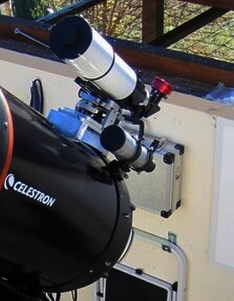

J'ai un écran à flat fixé au mur mais on le voit mal sur les photos  l'écran à flat se trouve à droite de  l'image
IMG_0005.JPG.47e6a3d34b9cdc842bf05d887307681d.jpg.e28a803c9c95df6110aa27b3865a7f6a.jpg

Et maintenant quelques photos de mon matériel mon C14 sur sa monture EQ8
j'ai branché la monture du télescope sur une batterie 12 volts car il m'arrive de temps en temps d'avoir des micro coupures d'électricité
cela m'évite ce désagrément en pleine séance photo
Lunette explorer Scientific apo de 102mm équiper pour l'astrophotographie
Et ma lunette achromatique de 152mm qui sera bientôt transformée en coronographe
