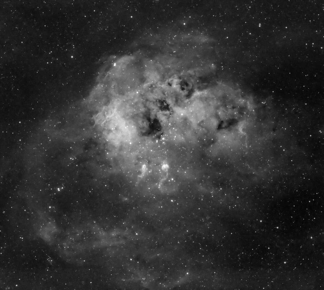

Bonjour, je partage avec vous cette image de la nébuleuse des Têtards. Il s’agit de la couche H-alpha de ce qui sera ma première image en SHO.
33x180s à -15 degrés
Mon set up:
Monture HEQ5
Lunette SW 80ED / 500 Equinox
ZWO EAF
Caméra ASI183MM
Autoguidage: guidescope 50mm et ASI120mc
Softwares : EQMOD, APT, PHD2, Stellarium, StellariumScope
Bon ciel!

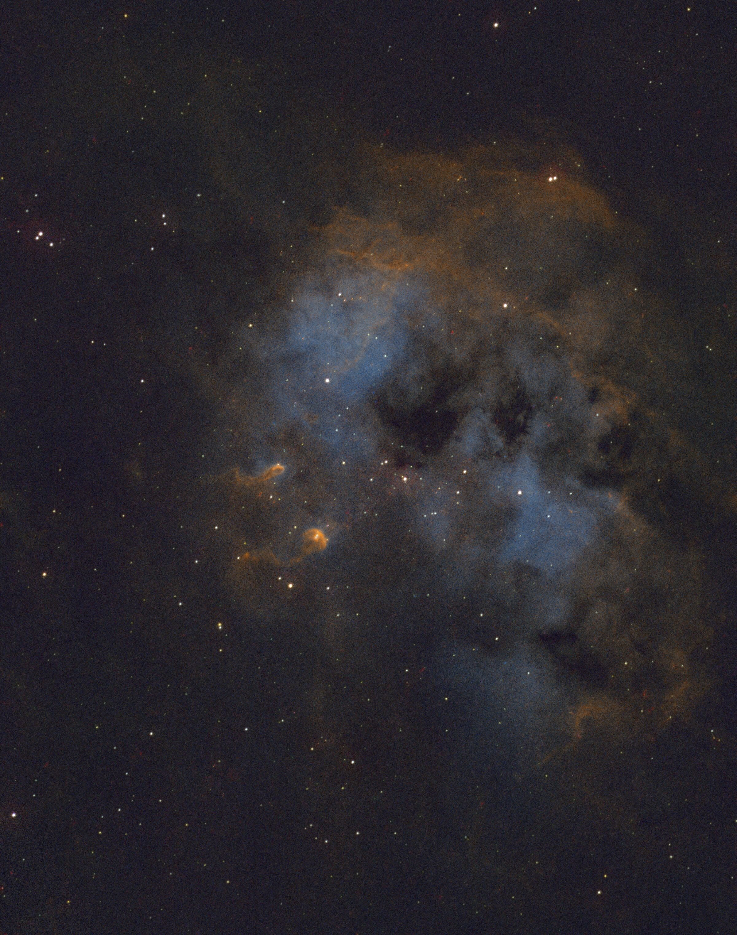

Je partage avec vous la version finale de l’image, qui est ma première en SHO.
Ha : 33x180s à -15 degrés
S2 :  31x180s à -15 degrés
Oiii : 31x180s à -15 degrés
Traitement : PixInsight & Photoshop
Mon set up:
Monture HEQ5
ZWO EAF
Caméra ASI183MM
Belle image. Elle reste pas mal bruitée. Tu n'as rien pour y passer un coup de "denoise" (virer le bruit) ?
Je me permets de te montrer ce que ça donne (si tu n'aimes pas, tu me dis, je supprime mon message) :
1586666302_Tadpolesfinalv2.jpg.75681a32cc1f7dc6fb9d44e2abbb6e2d-DeNoiseAI-low-light.thumb.jpg.f37ca85f2c2eceeee49332ea281654c1.jpg
C'est fait avec Topaz DeNoise, en mode "auto" (donc sûrement too much)... mais je trouve que ça "lisse" les pixels.
