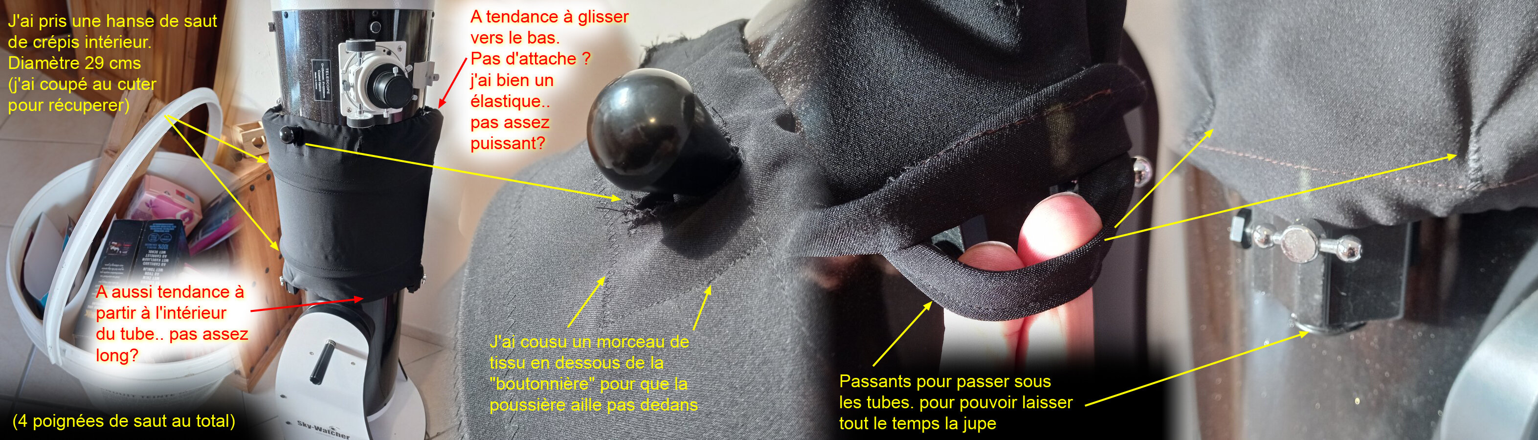

Comme vous m'avez beaucoup aidé pour mon chariot de transport, je me permets de vous demander un peu d'aide pour la jupe de mon Dobson...  Voici comment j'ai fait:
- Mesure de la longueur du diamètre de la pièce autour des 3 tubes "allonge" => 103 cms
- Mesure de la hauteur à couvrir + un peu de marge => 42 cms
- j'ai créé un rectangle de tissu un peu élastique, j'ai fait 2 passants pour y glisser des poignées de saut de crépis (elles sont renforcée, je me suis dis qu'elles allaient pas se déformer du coup) une couture au milieu du passant pour pas que les poignée naviguent (4 au total)
- un passant aussi en haut et en bas pour y placer des élastiques
- j'ai  3 attaches en bas pour faire passer sous les tubes allonge et que ça remonte pas...
- 2 "trous" pour les poignées (genre boutonnières)
Mais une fois mis en place... je trouve que j'ai des problèmes de maintien en place...
1er souci : ça  tendance à glisser vers le bas du coté arrière du tube (coté du tube allonge qui est tout seul)  mais pas d'attache sur le Dobson... je veux pas le modifier .. si jamais je dois le revendre parce que je ne me fait pas à la manipulation ou que j'y arrive pas bien..
2ème souci : en bas, je sais pas si j'ai pas fait assez long ou choisi un tissu pas assez rigide (en même temps, je voulais que ça se plie bien pour laisser la chose en place ) mais l'élastique a tendance à faire en sorte que ça parte dans le tube...

- Est ce que quelqu'un a une jupe du commerce et pourrait me dire s'il y a des "secrets" pour attacher ? ou si la position de mes "cerceaux" maison sont trop au centre ? pas assez près du haut et du bas?
