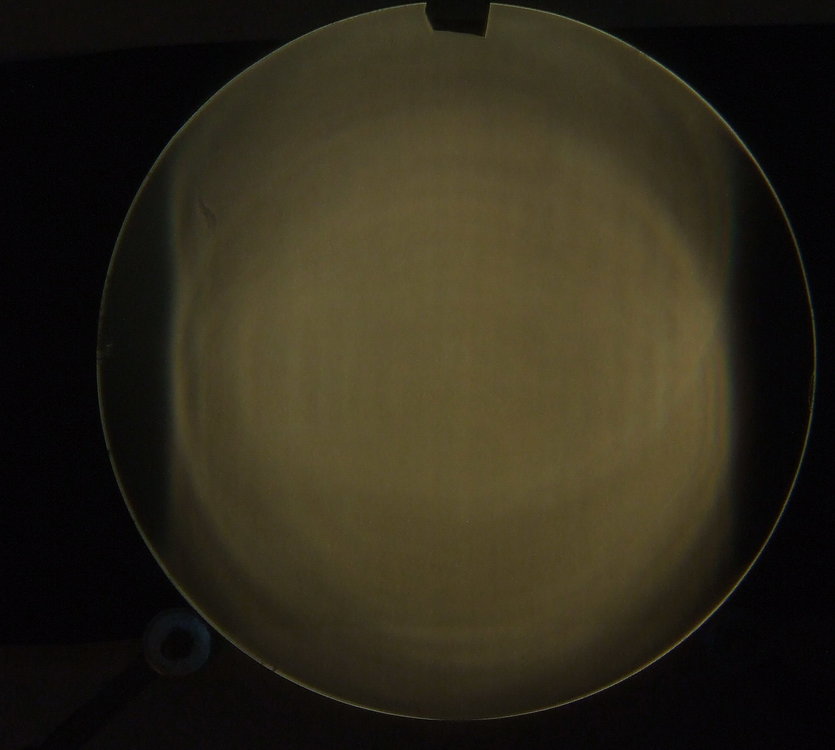

Bonsoir little socket , j'aimerais apporter quelques éclaircissement sur la discussion des l/x et des artisans, puis-je polluer ton post 2 secondes ?
franck griere
Merci :)
je vais essayer de faire court :?:
Conscient qu'un bulletin de contrôle n'est pas aisé à interpreter pour un non initié à l'optique , je m'attache à proposer des tests simples et clairs qui ne demandent pas forcément de notion en optique pour les évaluer.
Tout d'abord le test de Ronchi en autocollimation,
Ce test est malheureusement méconnu en frace mais il est pourtant trés éfficace pour tester les paraboloïdes. En deux mots :
Il s'agit de mettre l'optique à controler face à un miroir plan perçé en son centre.
( je cite Mr Foucault , le miroir plan est pour l'optique expérimentale un ciel artificiel)
Le miroir plan étant considérer comme l'infini, en placant le foucaultmetre derriére celui ci au foyer au foyer du miroir en controle, on a une vision directe , sans déduction mathématique , des défauts résiduels , si il y en a , du paraboloïde tel qu'il opererait sur le ciel.
Tout ça pour dire :hm:
qu'avec ce test on a déjà une garantie de qualité perceptible, il suffit de savoir reconnaitre des lignes droites ou pas .
Dans cet exemple
On voit parfaitement que les lignes ne sont pas droites, le miroir présente une forte sous correction du bord. Un tel défaut est rédibitoire, il est impossible d'effectuer une mise au point propre. les rayons émergeant du bord du miroir "arrivant en avance " par rapport à ceux du centre.
Au passage ce miroir a était testé au foucaultmetre à l/3.3, mais réduit sur un bulletin de controle de type TEX par exemple, pour un non initié, celà aurait été difficelement interprétable .

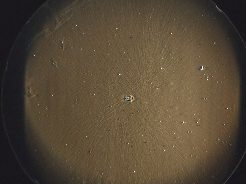

Pour l'état de surface
Là aussi j'ai essayé d'avoir une vision pragmatique,
http://www.webastro.net/forum/showthread.php?t=14611&highlight=mirro-sphere
ayant eu l'occasion de faire tester mes optiques dans un labo pro indépendant, cette idée n'ayant pas été la plus pertinente a déclenché un certain affolement chez les astrams
http://www.astrosurf.com/ubb/Forum2/HTML/021679.html
je propose aussi un test proposé par mes homologues, le test à contrast de phase.
Trés simple à visualisé ici on peut voir l'optique testé en autocollimation plus haut , d'origine chinois réalisée à la machine semble t il , des stries sont facilement discernables.
ici aprés repolissage
je n'emploerais pas le terme de s......... ;) par crainte d'un risque d'embrasement du forum, mais d'un poli soigné obtenu par une action douce et lente, ce que l'industrie du telescope amateur ne propose pas.
Je terminerais par la question sur la pertinence du l/16 qui en faite était la queston d'origine qui m'avait fait réagir:) , OUI, c est du luxe !!:p car au delà du l/10 il est difficile d'y voir une différence c'est de l'ordre du subtil, du contraste, mais c'est mon plaisir, ma passion, de me battre avec les nanométres et de réaliser de belles optiques...
