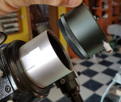

A priori, le PO sur ton newton comprend une partie démontable, celle qui a le coulant 2". Si tu dévisses cette partie, et en mettant une bague de conversion, tu peux gagner environ 30mm de backfocus.
Un exemple :

La solution est effectivement de voir du coté PO si on peut gagner en épaisseur en supprimant l'adaptateur 2". Il faudra une bague intermédiaire qui se visse directement sur le corps du PO côté lumière et sur la bague du boîtier côté APN.
(à vérifier) je pense qu'en enlevant l'adaptateur coulant, on a accès à un filetage M54x1mm On doit pouvoir monter une bague du genre de celle ci :
https://www.pierro-astro.com/materiel-astronomique/accessoires-astronomie/accessoires-t2/bague-t2-pour-porte-oculaires-skywatcher_detail
... en perdant 2,5mm de tirage optique par rapport au bord du PO
