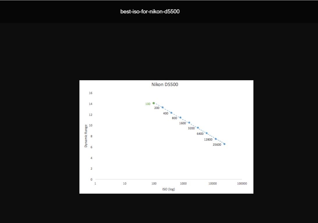

- Ton boitier peut être passé à 100, voire 200 isos pour les shoots:

-> Concernant la dynamic range du capteur de mon APN, cela veut dire si je comprends bien, que je peux me permettre de shooter très bas en ISO (dû à la conception de mon capteur). Cela améliora donc la qualité de mon image finale, la plage dynamique étant plus large à bas ISO, mon capteur capturera plus de détail ? Le bruit n'étant pas forcément un souci à 800/1600 ISO.
