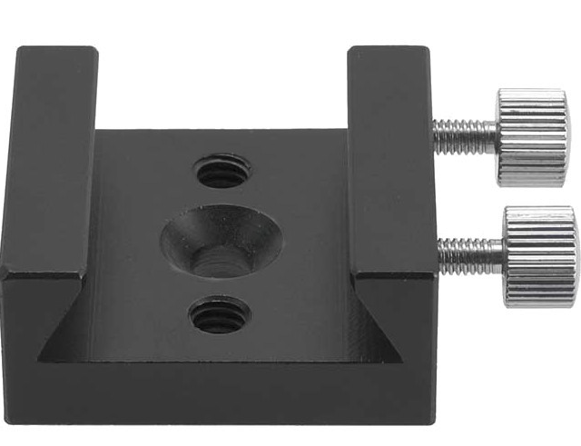

la vis qui se trouve sur le collier Taka, c'est une 6.35 au pas photo.
Tu la dévisses et tu la remplaces par une vis M6 à tête fraisée et un écrou sous le collier.
A partir de là tu ajoutes ceci : https://www.pierro-astro.com/materiel-astronomique/accessoires-optiques/chercheurs/embase-pour-support-chercheur-avec-trous-filetés-1-4_detail
Le viseur point rouge s'adapte à ce support.

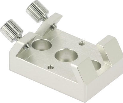

Moi je l'avais remplacé par un support 7x50 standard (on trouve le même en 6x30) avec cette embase qui se visse sur l'emplacement chercheur des lunettes Taka.
https://www.pierro-astro.com/materiel-astronomique/accessoires-optiques/chercheurs/embase-chercheur-kepler-pour-instruments-takahashi_detail
C'est surtout nettement moins cher que l'embase FQR de chez Taka :D
Voir davantage

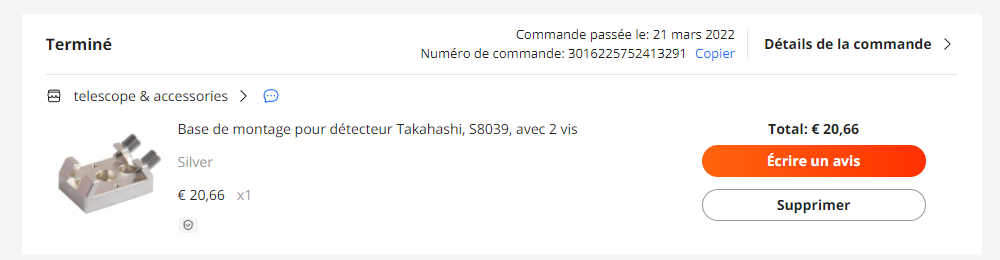

Cher ? Moi j'ai le même mais acheté sur Ali pour 20€ et c'est rigoureusement le même.
HERCULES S8039 Takahashi – support de recherche, Base de montage avec 2 vis, accessoires de télescope astronomique | AliExpress
  Le 17/04/2022 à 16:57, LH44 a dit :
Voir davantage
21.89 euros + 5 euros de livraison.
Chez Pierro c'est 29 euros, donc ya pas un écart énorme non plus. D'ailleurs à mon avis Pierro se fournit chez le même fournisseur chinois.
Quand je parlais de cher c'est le FQR1 de chez Taka qui est vraiment hors de prix, comme beaucoup d'accessoires Taka.
Si on cherche on le trouve à 20€ livré bon c'est vrai que ce n'est pas non plus l'économie du siècle. Sur Ali différents vendeur jouent sur les frais de ports pour afficher des prix attractifs, mais comme ils sont nombreux à vendre les mêmes articles produit dans les mêmes usines il faut bien éplucher les annonces pour voir ce qui sera facturé au total 😉
  Le 17/04/2022 à 19:06, LH44 a dit :
Voir davantage
J'ai acheté cette embase sur une boutique douteuse d'Ali pour une bouchée de pain : une fois le produit reçu j'ai constaté que les dimensions étaient foireuses, embase inutilisable ! J'ai été remboursé. J'ai dû en recommander une deuxième, sur la boutique telescope & accessories qui est je pense bien plus fiable, et là aucun problème. Vu les délais de livraison mieux vaut parfois mettre un peu plus cher chez un fournisseur sérieux que viser le moins cher qui fait perdre du temps, de l'argent, et gaspille du CO2 en transport inutile...
Le mien va très bien sur la lunette tu n'as pas eu de chance ou bien il n'était pas adapté à ta lunette, mais c'est vrai que je n'ai pas fait l'économie du siècle non plus sur ce petit accessoire :)
