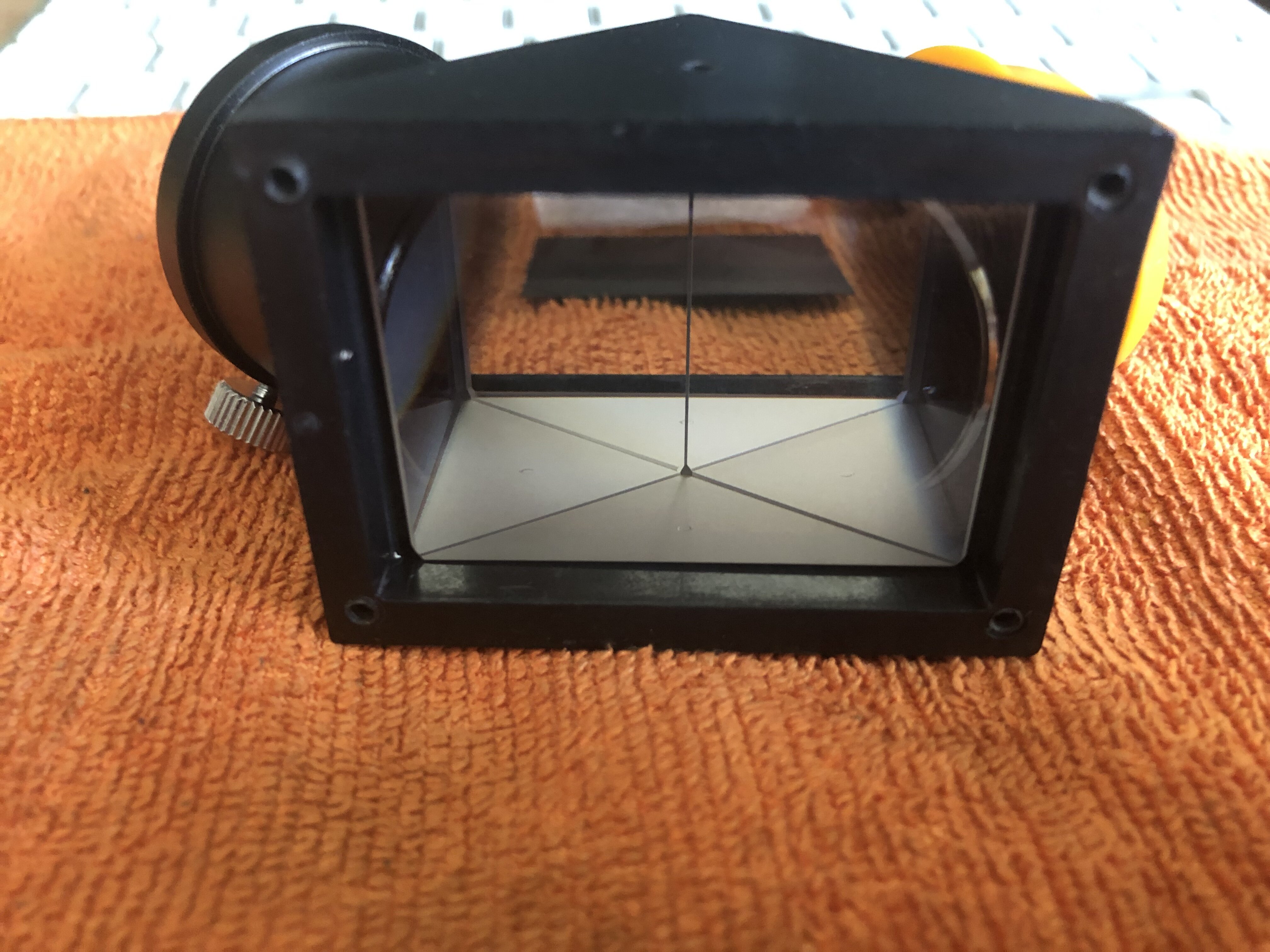

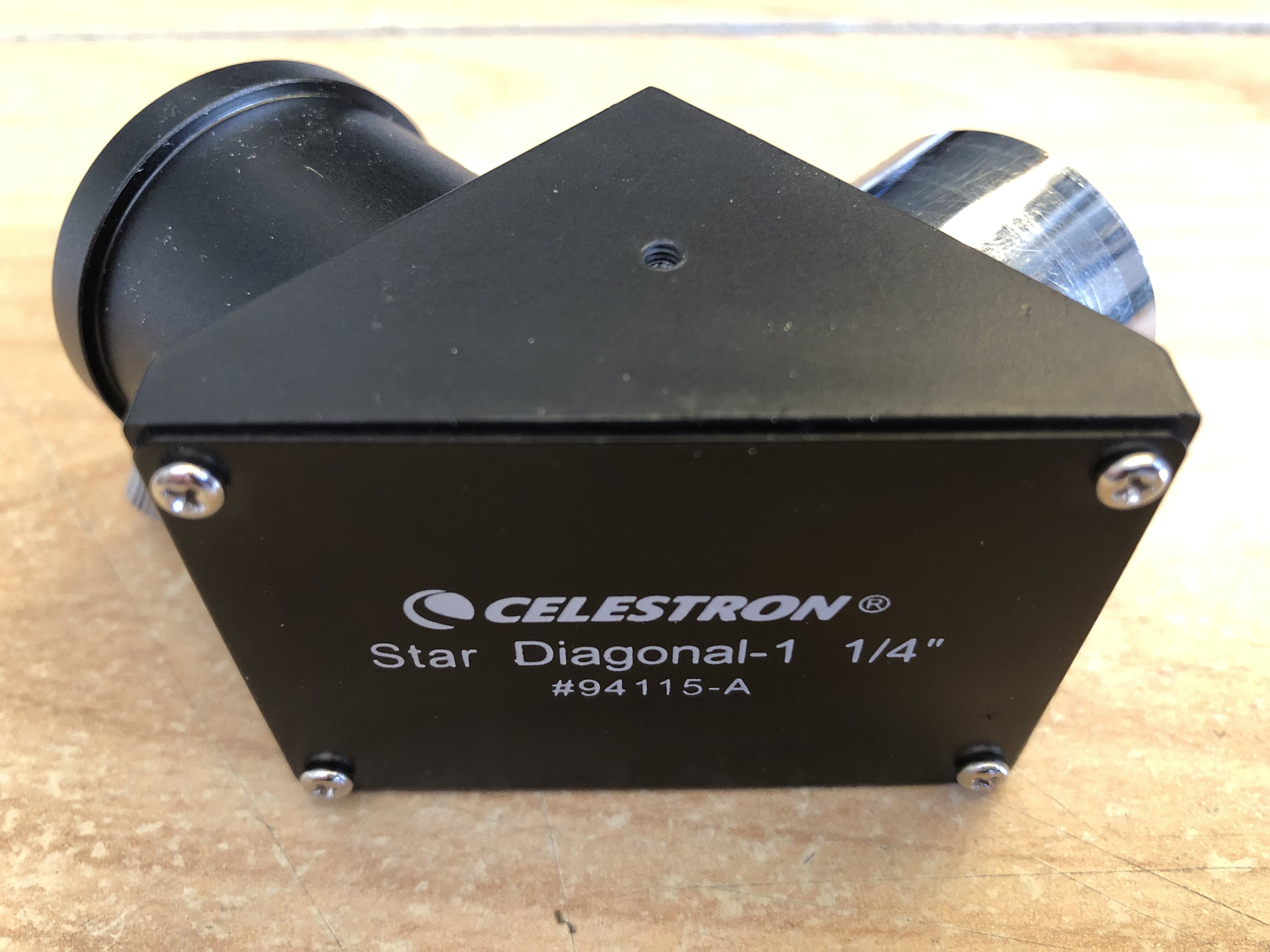

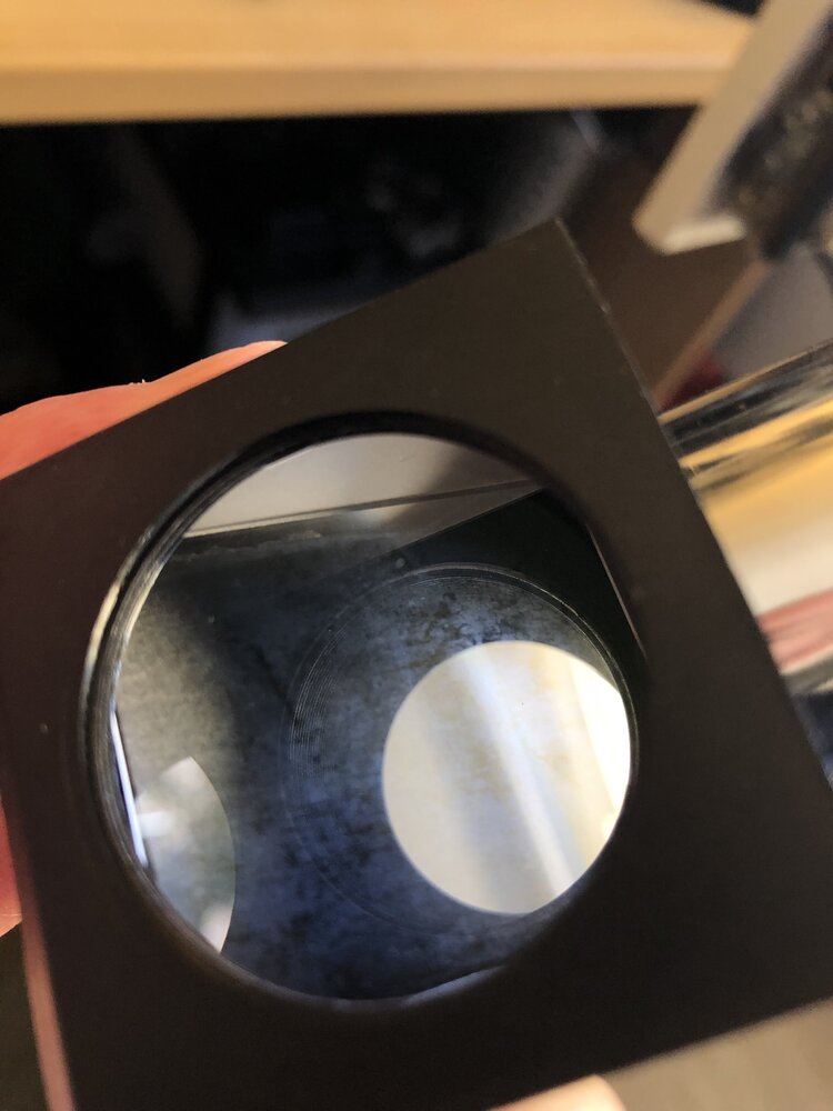

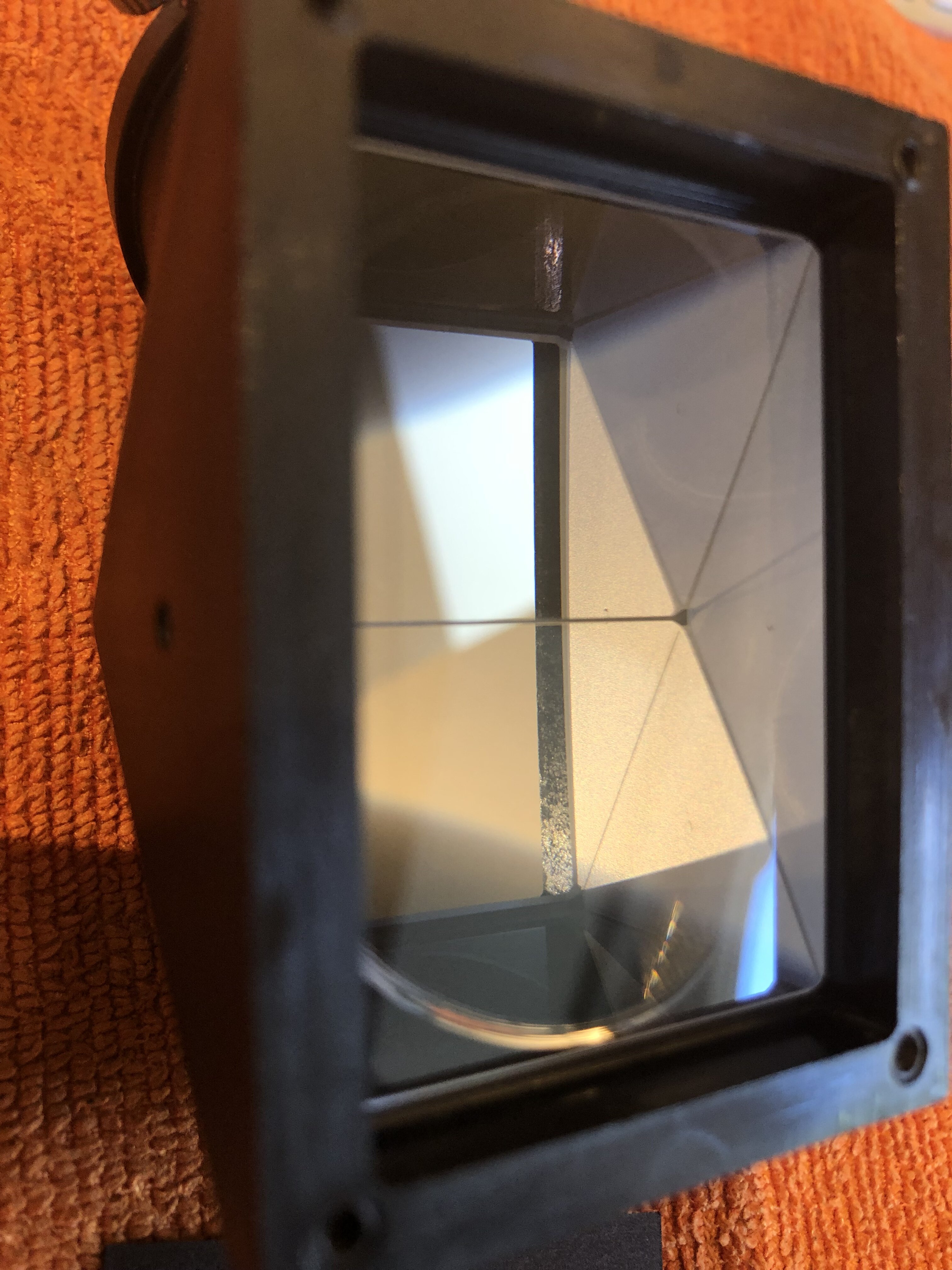

presque tout dans le titre, dans la série « j’ai acheté d’occasion un kit qui a pris l’eau », le star diagonal que j’ai eu avec le C8 embué est dans le même état…

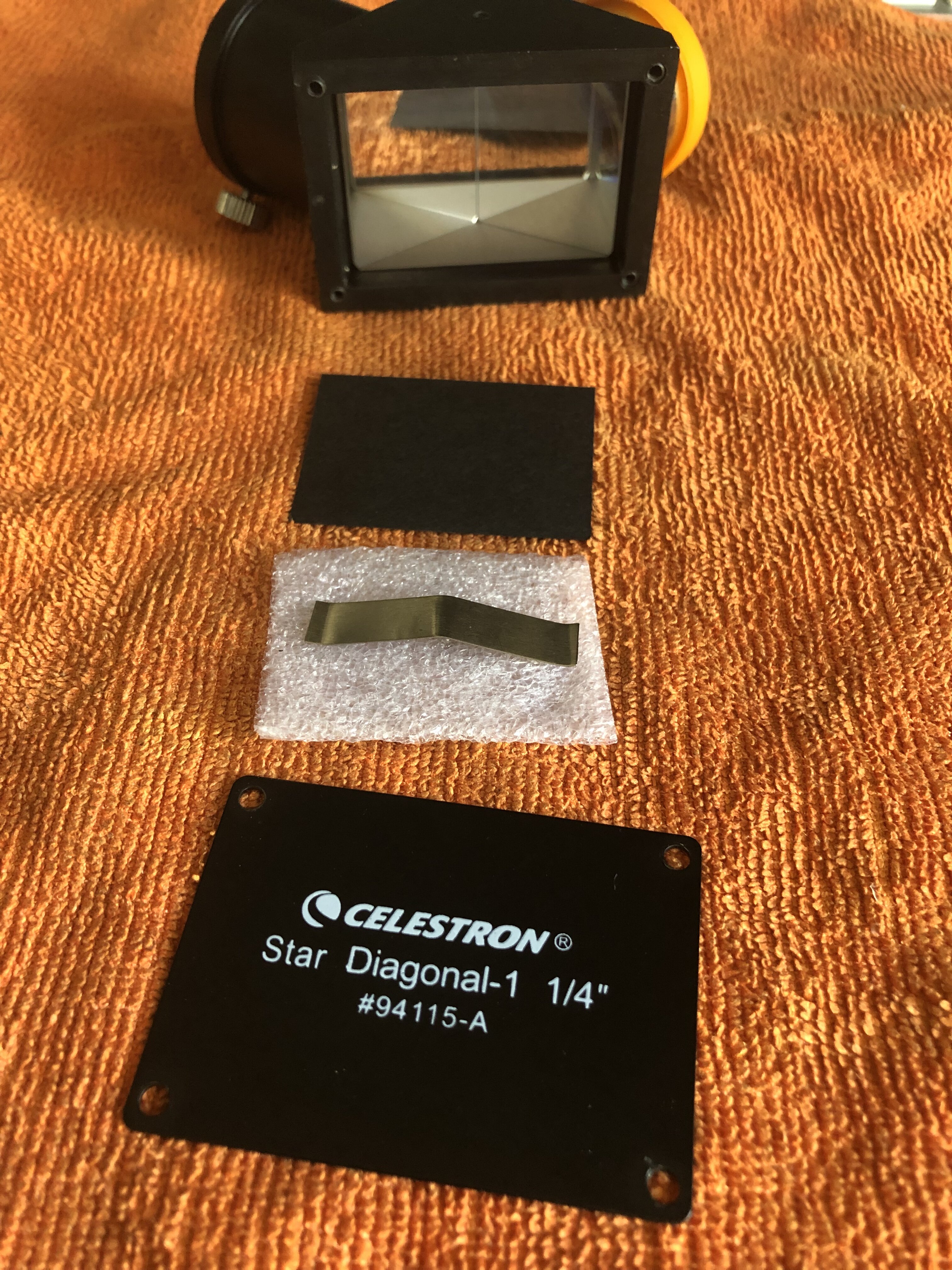

les lentilles qui donnent sur l’extérieur sont désormais clean, mais si je démonte la plaque arrière, je n’atteins pas le miroir pour autant, il semble collé dans le renfoncement ou… à quoi servent ces deux mini 6 pans sur les côtés? Merci!
(Désolé si je n’ai pas trouvé dans un sujet déjà posté, j’ai pourtant cherché85007A06-AFCE-4A3B-9B1A-A25DC6D39816.thumb.jpeg.1ef4560be8da51f429316811776d2b86.jpegAE9F49CF-F28E-4D7C-9138-4FF09703D0D2.thumb.jpeg.48557a0d980f0d186fc922f5f3991c17.jpeg98266895-DCBF-4A5E-9A03-0A26454D4F71.thumb.jpeg.74226bcfd2fcff2792c05b8546c28b79.jpeg!)
De quelles "lentilles" parles-tu en fait ?
Ce "star diagonal", renvoi coudé pour nous en France, même chez Celestron, est de l'entrée de gamme (identique à de la gamme initiation), origine Chine et pas du tout en rapport à ce qu'on peut attendre d'un Schmidt-Cassegrain. Renvoi coudé sans doute vendu avec un Celestron 5, 6 ou 8... Si tu as autour de 100/150 Euros (même s'il faut économiser qq mois), offre-toi un "vrai" renvoi coudé qui se suivra tout le reste de ta carrière d'observateur. Par exemple, le modèle Kepler à miroir pour un modèle "1er prix sérieux" à miroir, ou alors ensuite par exemple le modèle Takahashi à prisme en 31,75mm. D'autres astrams te conseilleront également d'autres modèles certainement.

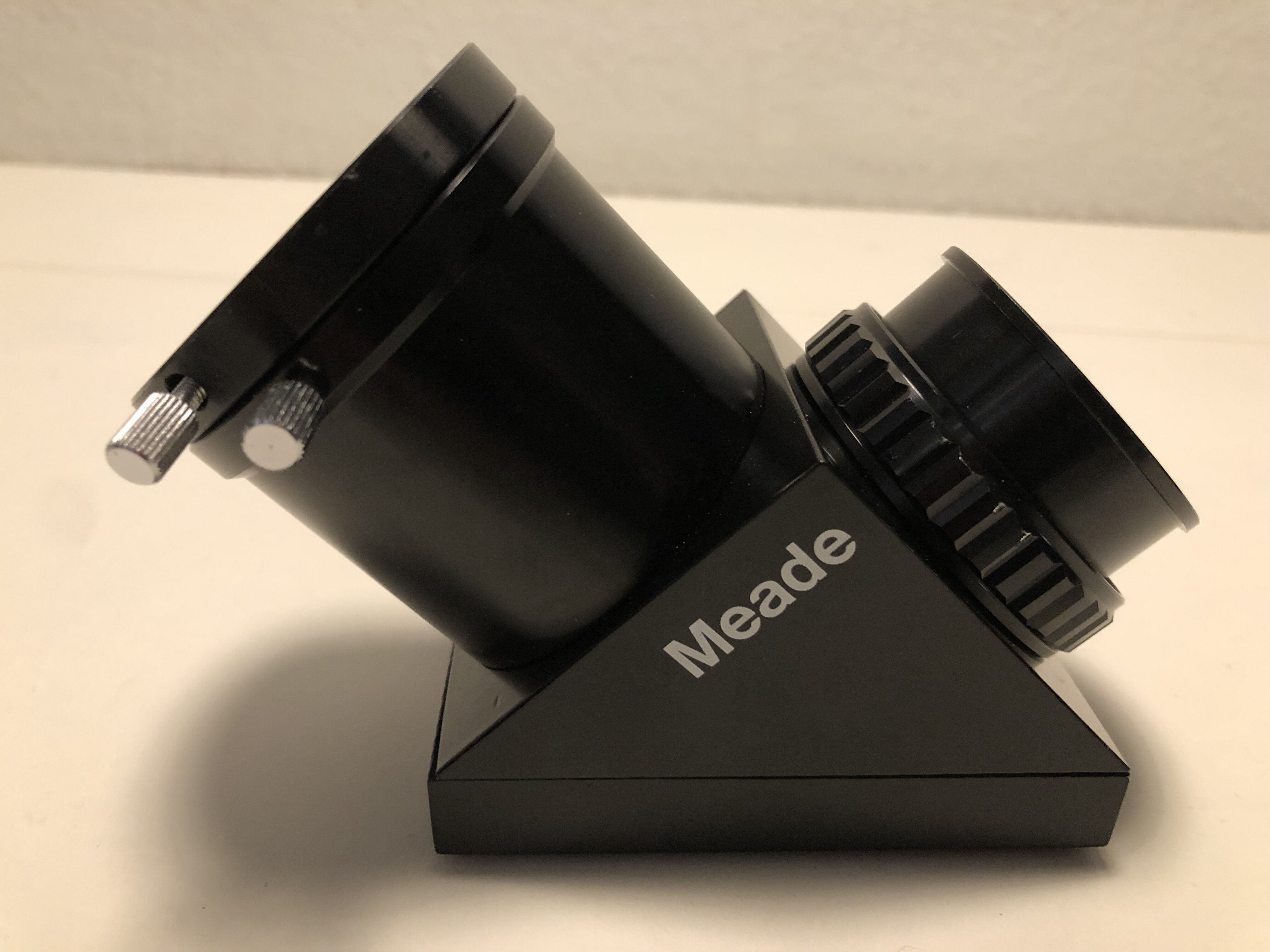

Étrangement (par rapport au deux autres dont je dispose), le miroir n’est pas directement accessible derrière l’oculaire ou du côté télescope, il y a une lentille (probablement neutre) de chaque côté, bouchant les entrées, ce qui a enfermé de la condensation sur le miroir.
j’ai également eu un Meade en 2 pouces avec le c8, mais le proprio précédent a nettoyé le miroir a l’arrache, du coup il a quelques rayures… le troisième est le basique fourni avec la 80ed… je pense en effet en acheter un de meilleure facture par la suite, mais viens d’acheter 80ed et c8, un peu de patience s’impose…
le star diagonal me semblant quand même  de meilleure facture que l’autre en 1.25, et partant en voyage dans 10 jours avec la 80ed, je pense partir avec celui là, mais propre…
Modifié par Leboot

j’ai cru le problème résolu, la surface accessible étant déjà couverte d’une pellicule, mais c’est pas du 100%…

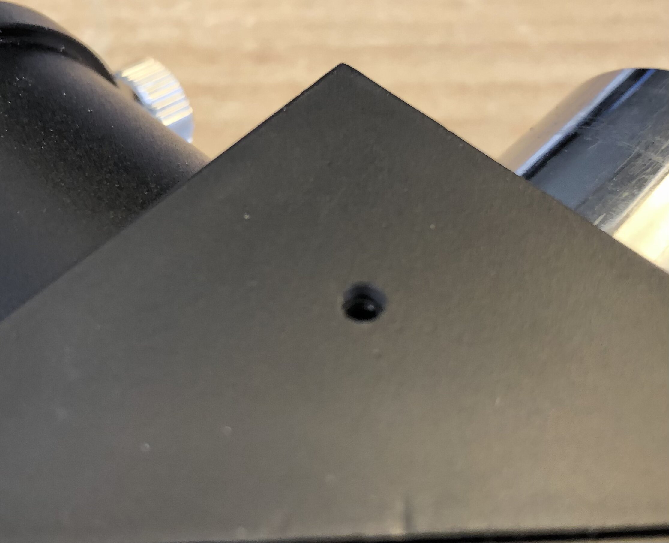

Bonjour, les 2 vis servent à maintenir le prisme; il suffit de dévisser un peu chacune pour le libérer .
J'ai ce prisme et il n'ait pas si mauvais que çà: j'ai des RC à miroir et à prisme et certains effectivement surtout pour certaines lunettes conviennent mieux à prisme qu'à miroir (et j'ai eu le Taka que j'ai vendu);  pour le C8 orange,  que j'ai eu, je ne me rappelle plus si le RC était à prisme ou à miroir mais si Celestron privilégiait l'un ou l'autre, c'est qu'il y avait une raison. ( d'après Skywatcher 707, c'était donc des miroirs).
Il faudrait faire l'essai avec un RC à miroir en comparaison (à voir vec quelqu'un de ton secteur?)

Je ne suis pas certain, mais je n'exclue pas totalement que les deux vis servent á bouger le prisme un peu et à le fixer de telle manière que l'angle de réflexion soit de 90°, p.ex. si le caisson n'est pas fabrique de manière trės exacte.

C’est bien le problème 😅 je ne trouve aucune doc ou manuel qui pourrait m’expliquer ces vis noir sur blanc! Bon, j’imagine que c’est re-réglable le cas échéant.

Tu peux le sortir le prisme sans problème de son logement; les 2 vis ne servent pas à régler le positionnement; il suffit de bien le remettre en contact  au fond de son logement et ensuite resserrer ces petites vis.
Pour vérifier que tu l'as bien remis tu mets un laser (bien réglé) dans le porte-oculaire avec un miroir de l'autre côté sur le "canon" 31.75 bien à plat et tu vérifie que le spot revient bien au centre de ton laser.

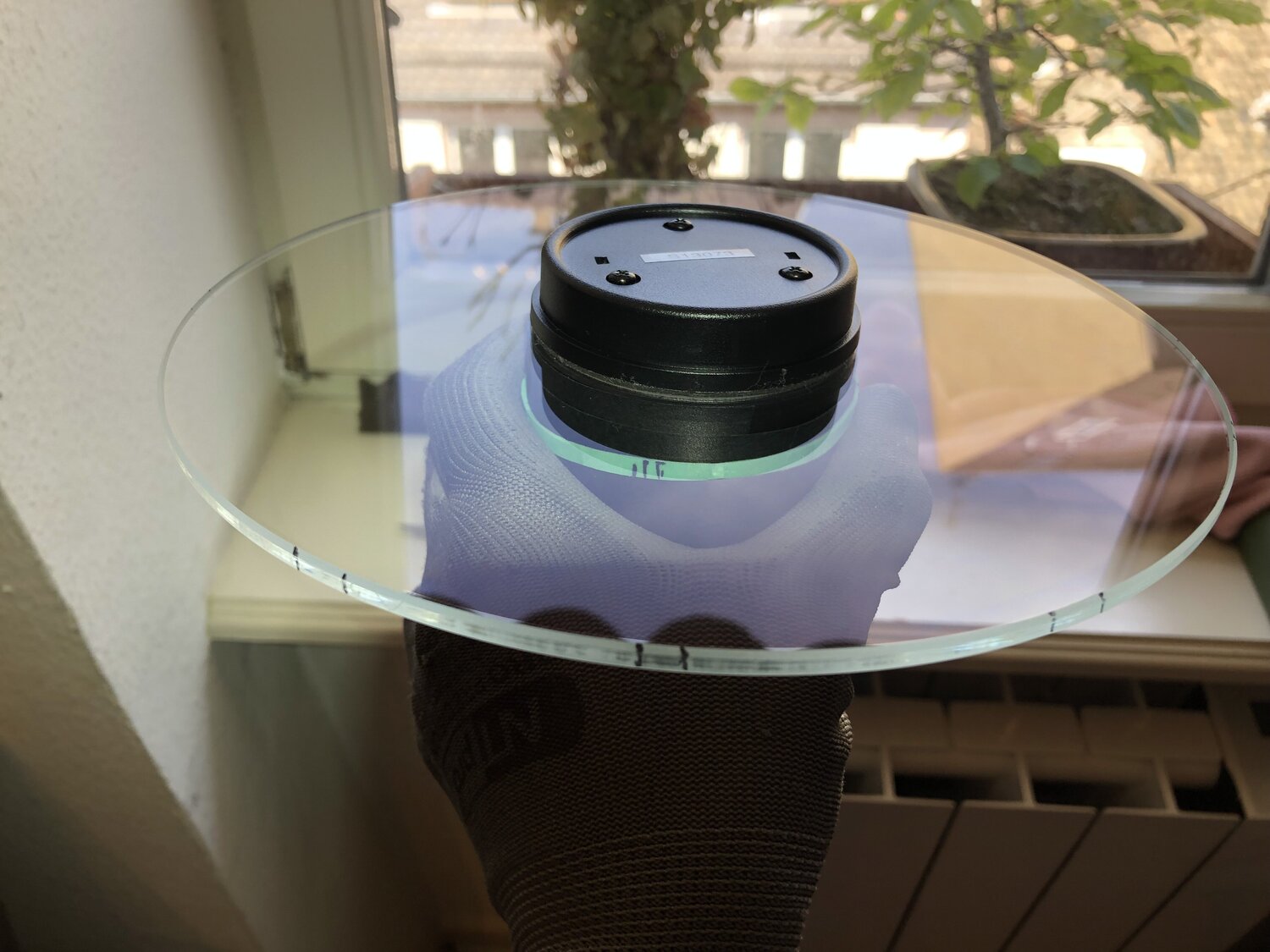

Je ne savais pas pour cette seconde méthode et te remercie donc…
dans ce cas tout sort d’un bloc, et permet de nettoyer la-dite lame (sacré dépôt d’humidité!), ce avec 4 ou 6 écrous (je ne l’ai pa devant les yeux là…) a enlever, remettre basta et du coup sans marquages/cales etc etc? C’est bien ça? Ça mérite de s’y intéresser! Ça semble bien moins compliqué en effet… j’imagine que l’avantage de la méthode par le flasque c’est de ne pas avoir à coller les écrous pour pouvoir resserrer et de ne pas en voir un se décoller/tomber durant le remontage…

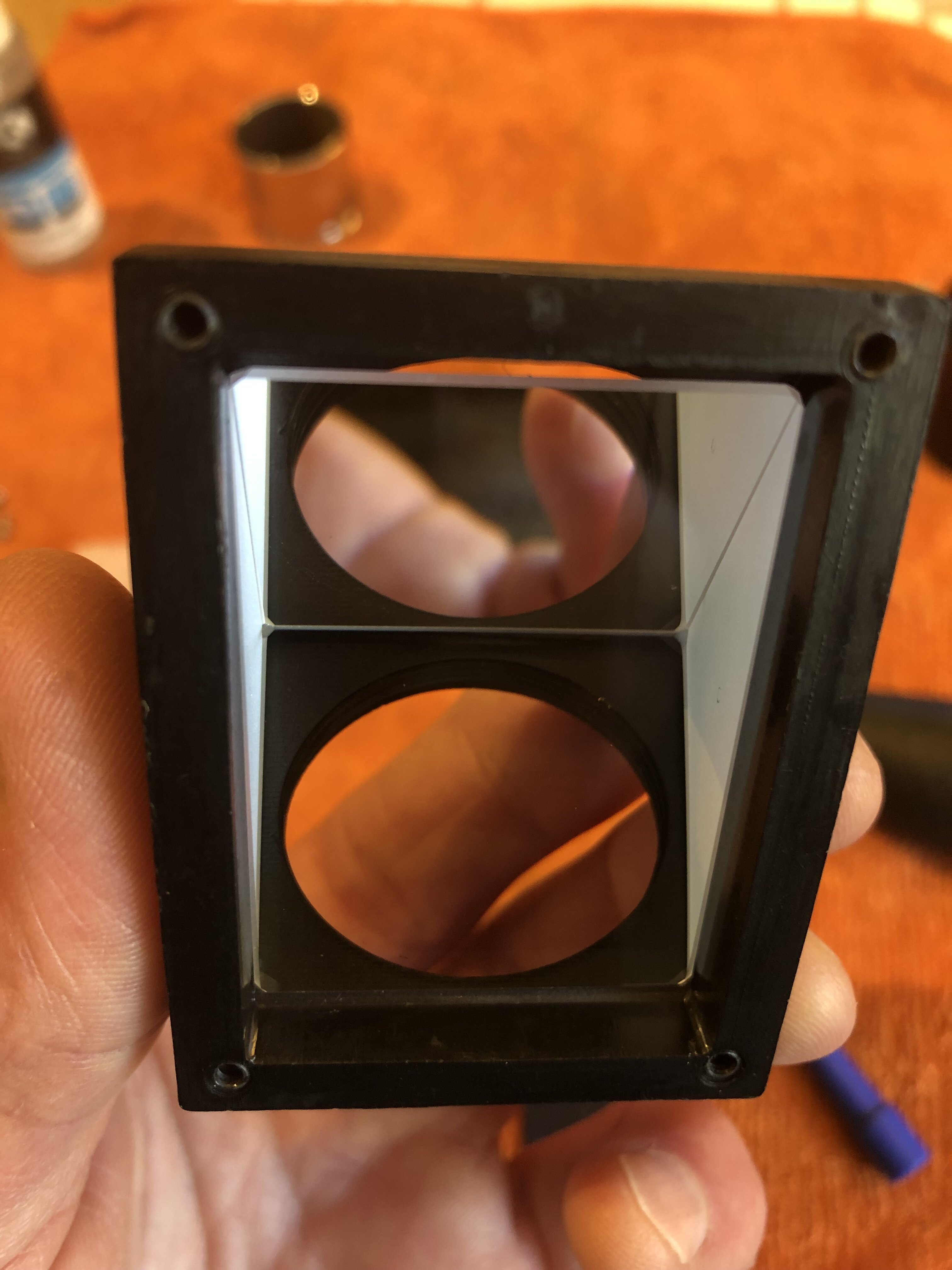

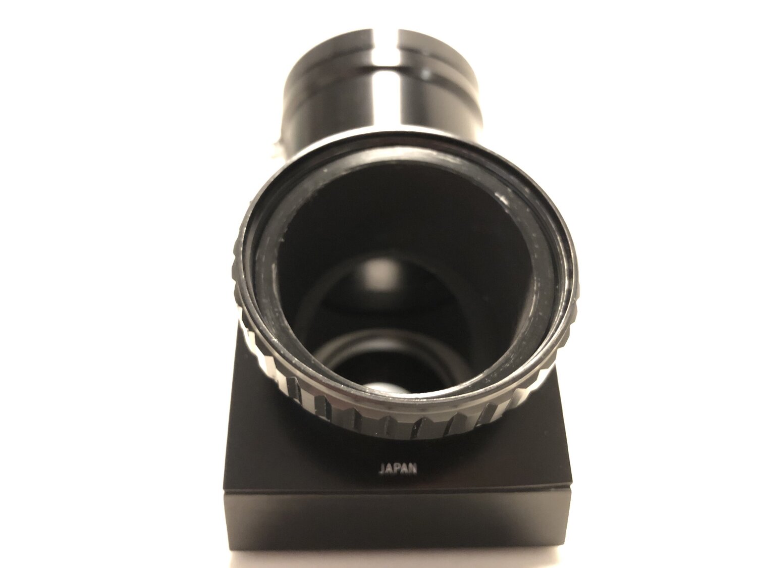

merci pour cette réponse, démonté à l'instant sans aucun souci en effet, je ne comprenais clairement pas ce que j'avais devant les yeux, pas de lentille neutre ou autre, c'est en effet le prisme que j'atteignais de chaque côté. il est maintenant tout propre mais bizarrement il garde un léger voile, il ne doit plus être au top top...
demain le C8!
Le voile, c'est peut-être le revêtement anti-reflet qui est abimé (?); sinon, tu trempes le prisme dans de l'eau chaude avec du liquide-vaisselle et tu frottes doucement dans l'eau avec la pulpe des doigts et rincage avec de l'eau distillée: si c'est pareil, c'est l'anti-reflet.

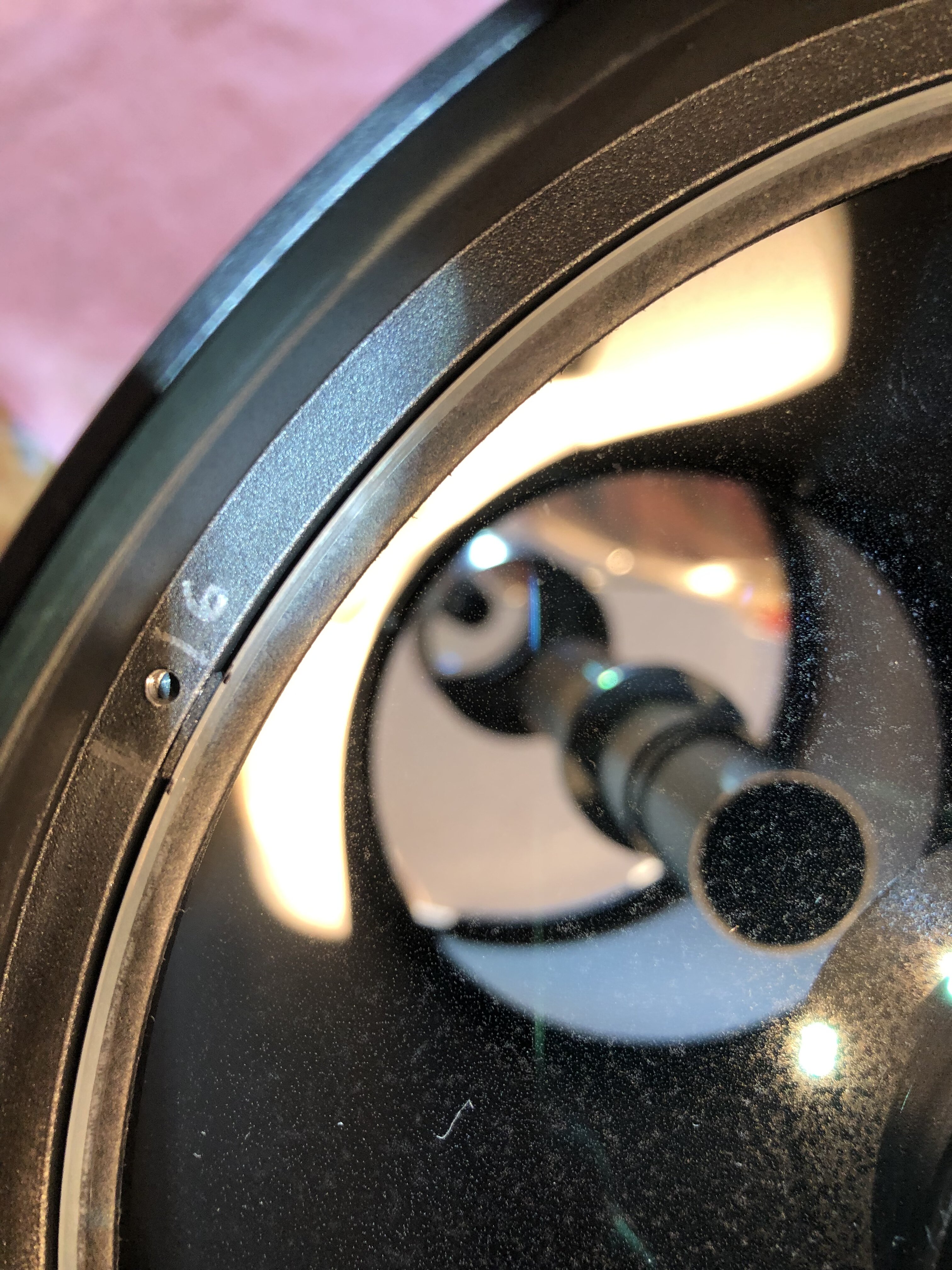

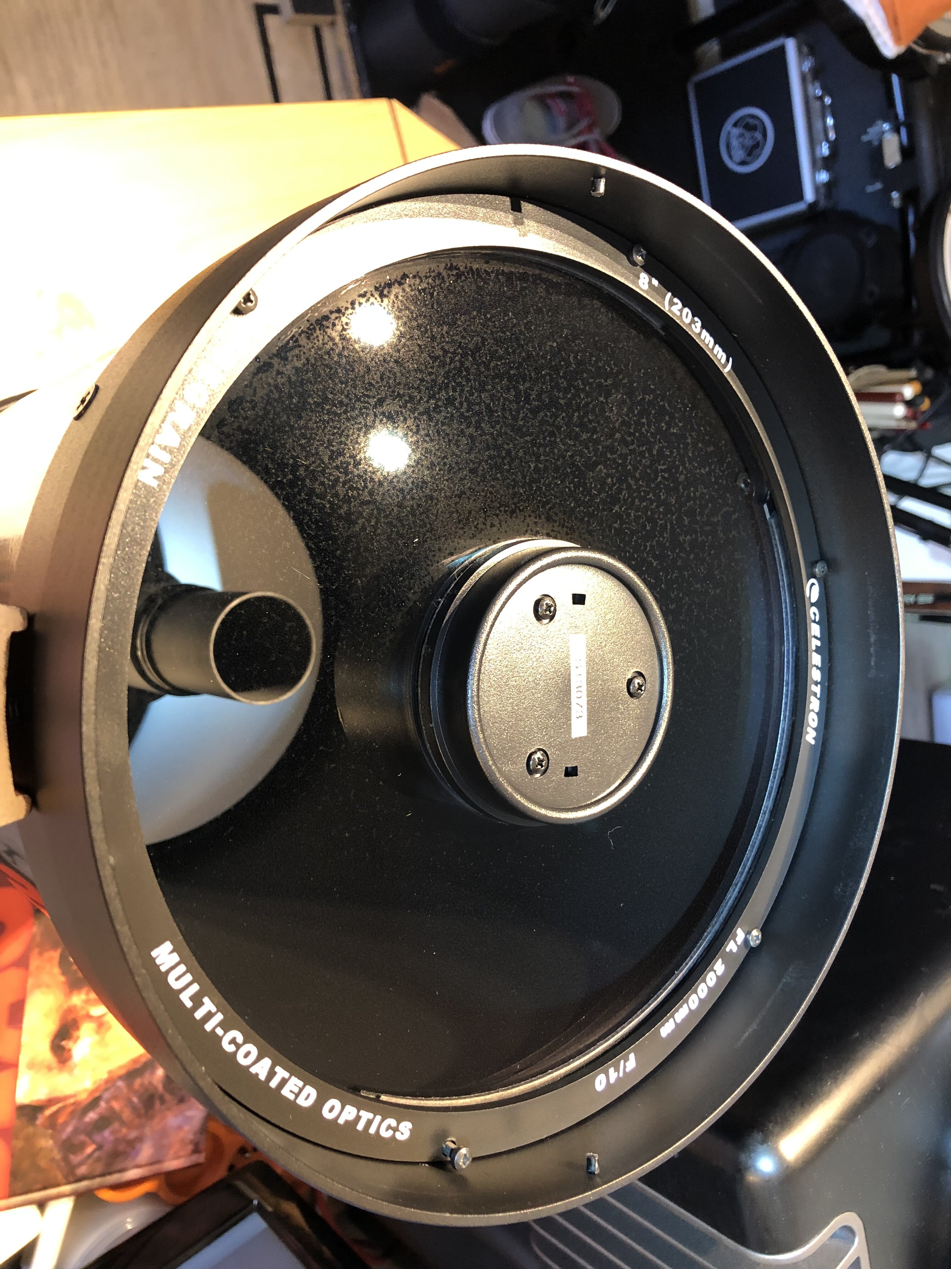

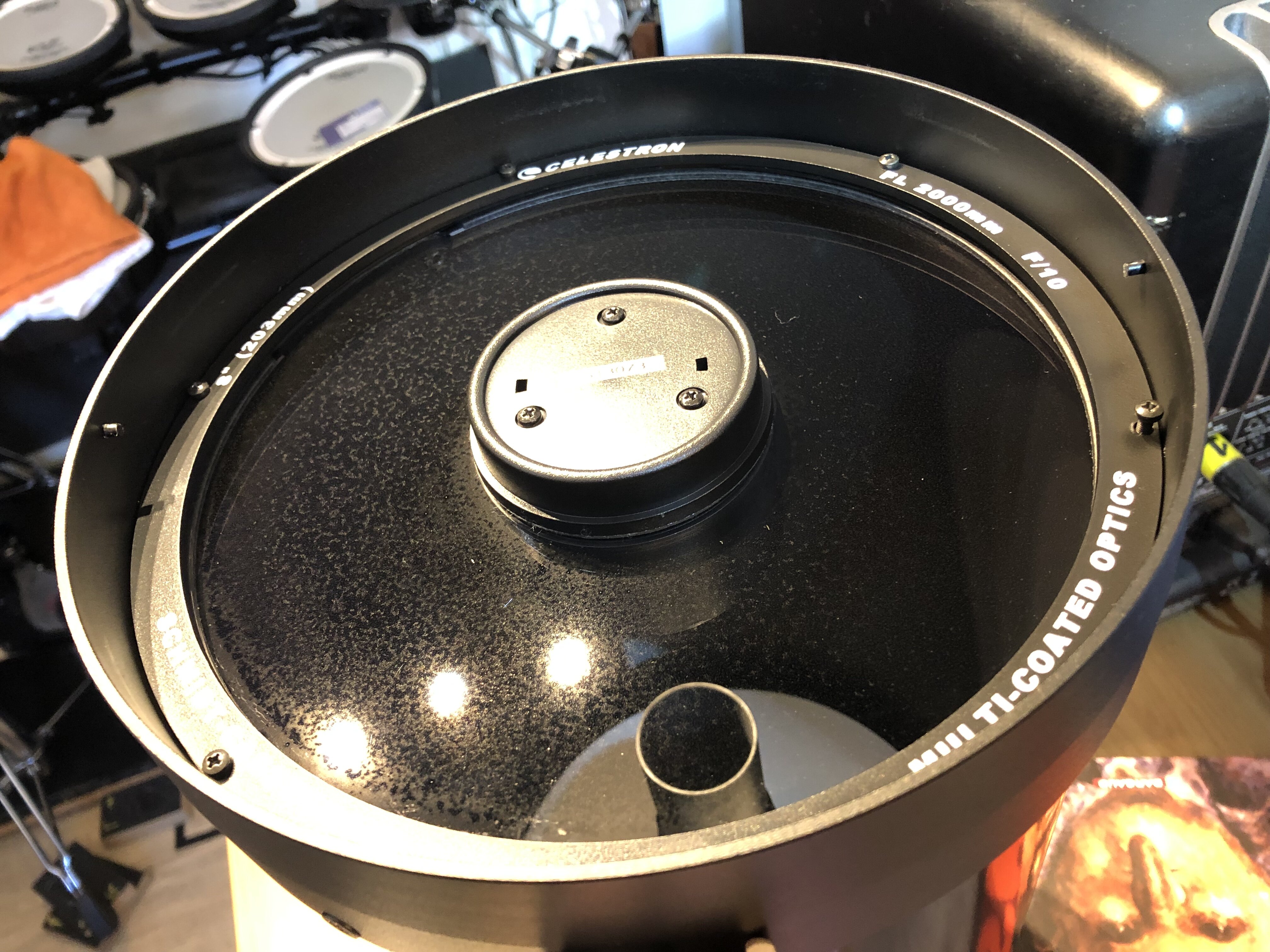

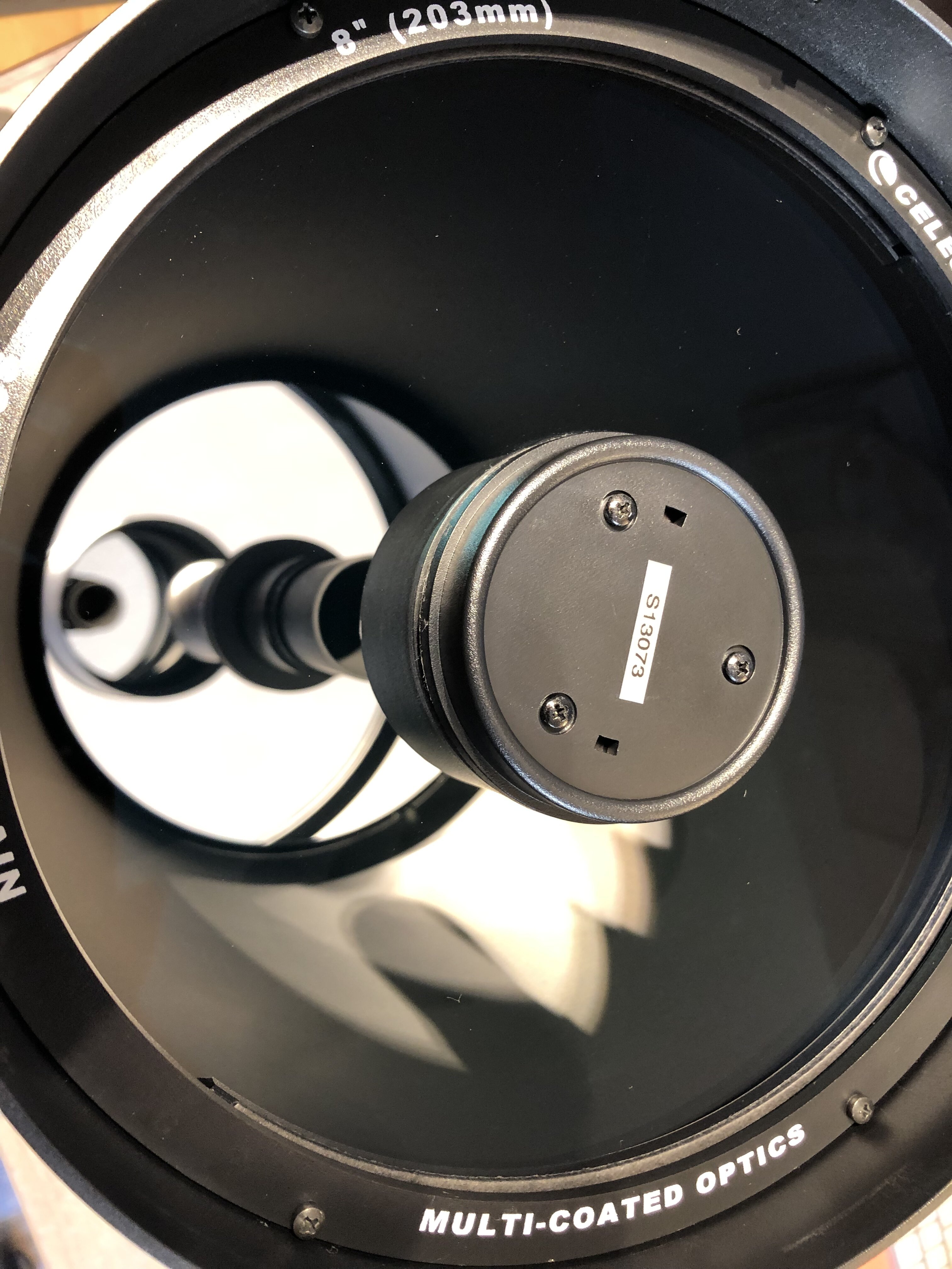

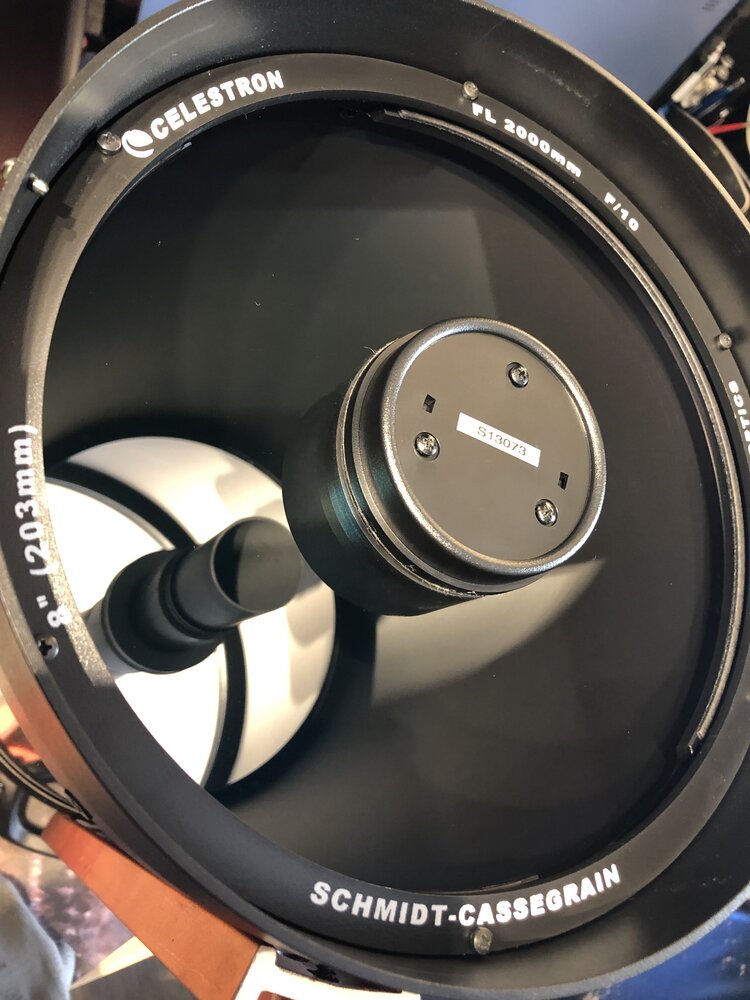

Salut!
c’est fait, j’ai mis les photos sur le fil concerné mais ça n’a pas intéressé grand monde! 😅
avant:
AB04581C-8119-4319-8632-AEB70FFFD687.thumb.jpeg.1a63e022c88d3e60041c5b75a8209adc.jpegA8B3B3E9-1CE8-4C83-BE7A-135052073956.thumb.jpeg.2d75fa77e769c7a2730eb7a1155b01dc.jpeg
pendant: (6 cales!)
F0DC497F-B3E2-4ECB-9064-0CD0D3CB9AA5.thumb.jpeg.f75b1e929604d44342812e8cdb95fa69.jpeg54930174-3167-4D10-810D-E00FE9E7FFCE.thumb.jpeg.9d7281762fc254f555ea30a57e3e1c44.jpeg
apres:ECB377F7-E6BA-4076-8054-1CA7CCEE32E1.thumb.jpeg.357f7bb60da63cb6b9357edf99ae99c8.jpegA797458D-ED76-43ED-83AF-4E89F120A6BA.thumb.jpeg.6de2105576ec23956ce3b08e72b53e0a.jpegA797458D-ED76-43ED-83AF-4E89F120A6BA.thumb.jpeg.6de2105576ec23956ce3b08e72b53e0a.jpeg
Celle là c’est avant mais elle ne veut plus s’effacer…
Modifié par Leboot
Plus qu'à tester,d'abord de jour sur des élèments de paysage ou constructions et voir si c'est net.Ensuite le soir sur étoile en défocalisant,et collimation.Si vous avez un filtre rouge ou vert,ça améliorera le contraste des anneaux de l'étoile défocalisée,éventuellement un filtre UHC peut convenir.Pour info j'en suis à mon troisième C11,et le démontage de lame en respectant la position de la celle-ci et avec toutes les précautions que vous avez prises,ne pose aucune difficulté.La première fois que j'ai démonté cette lame c'était sur mon premier C11 et il n'y avait pas d'internet ni quiconque pour donner des conseils🙄😉
