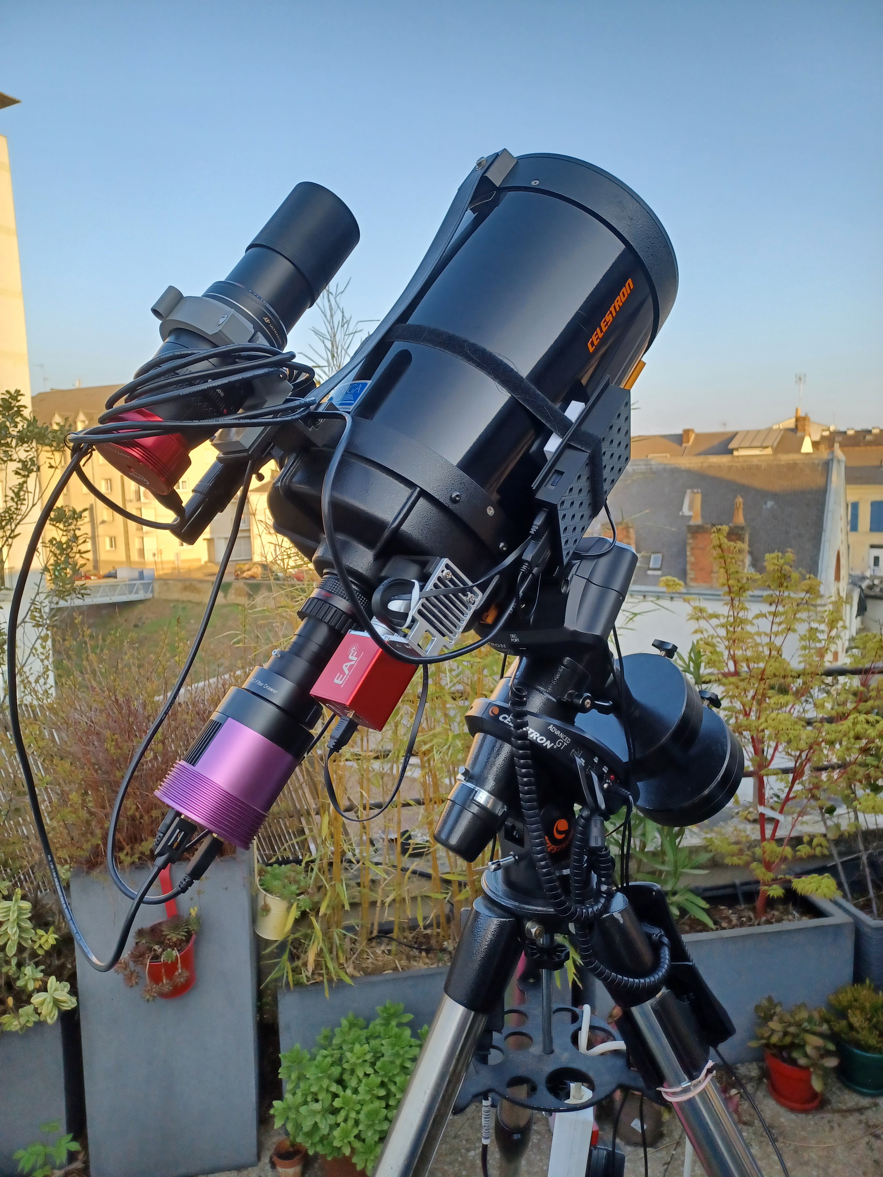

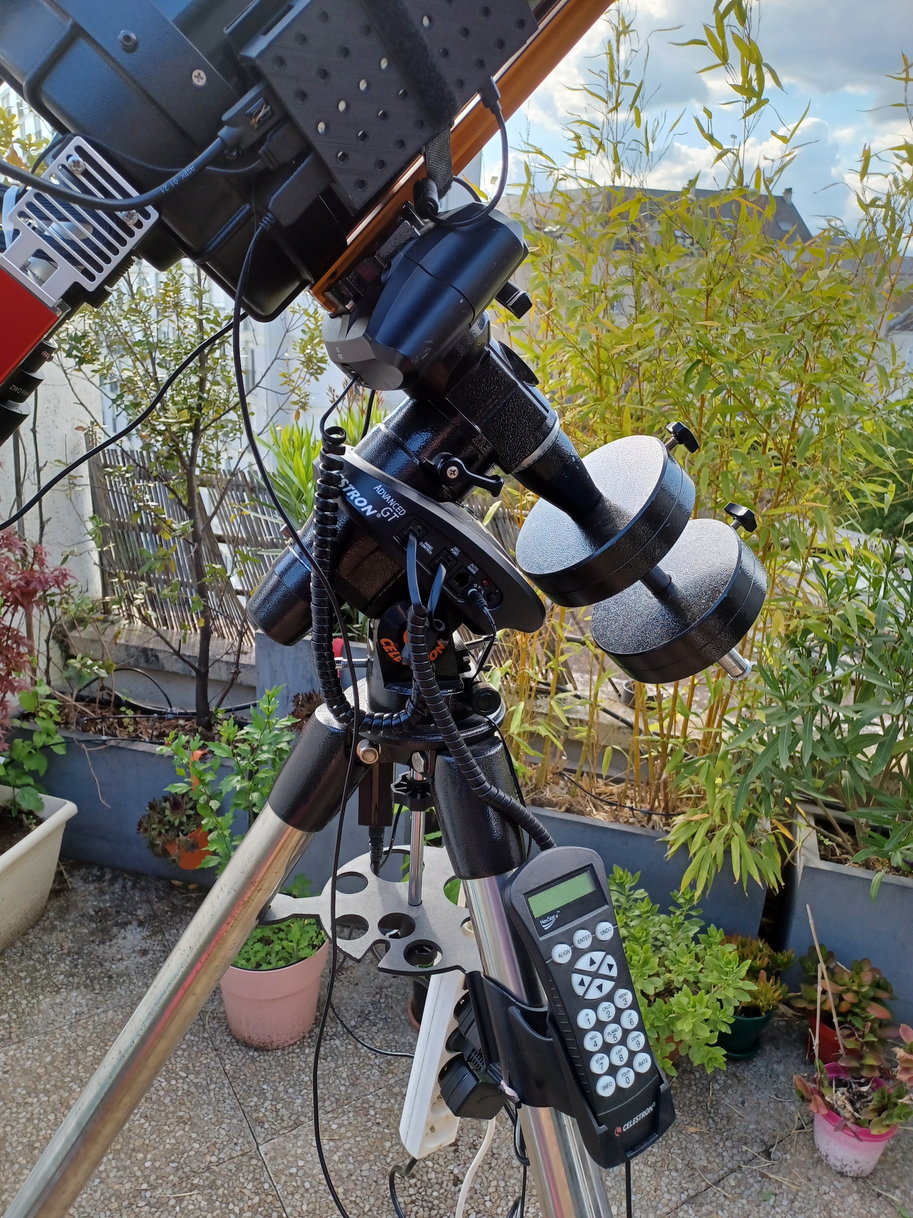

J'avais acheté ce câble chez Pierrot qui se connecte en dessous de la raquette Nexstar:
20220505_182548.thumb.jpg.21ebd271d875b49b8ed857a41cc76f2f.jpg20220505_182619.thumb.jpg.da1a86b9d238c9dcb87b6d9ce8162258.jpg
ensuite, c'est reconnu avec le driver celestron. Aucun pb avec Nina et PHD2.
Contraintes:
- tu dois initialiser la monture avec la raquette, date, heure, etc.
- pour ne pas faire un alignement à chaque fois, tu peux choisir last alignment mais au bout d'un moment c'est pas génial. NiNA vise alors à côté et de plus en plus loin. Avec le plate solving ça se recale mais attention, ça décale d'autant la position parked. C'est pas grave mais un peu chiant 😉
- attention aux écarts d'heure ou position GPS entre pc et raquette. La position tu peux écraser. L'heure non.
- si pb, vaut mieux éteindre et recommencer. Une fois ça a merdé et en redémarrant le pointage c'est parti dans les choux et j'ai eu peur de casser un truc
Mais sinon, avec l'habitude, j'ai une procédure simple et robuste et ça marche nickel.
On a juste un suivi et une charge autorisée à la hauteur de cette monture. Je ne dépasse pas la minute par principe.
Je compte donc changer et l'EQ6-R me fait de l'œil voire même l'AZ-6 qui à l'air encore mieux d'après les vidéos...
Bah, c'est pas toujours simple. Parfois ça dérive sans trop savoir pourquoi malgré un équilibrage ou un déséquilibrage inverse. Pas toujours simple non plus après un dithering mais bon, toutes les photos que j'ai posté sur le forum c'est avec elle.
Maintenant, pour progresser et avoir des étoiles rondes avec plus d'une minute de pose, je pense que c'est mieux de changer.
Image en direct sur ngc7425 (je viens de lancer malgré qq cirrus mais je dois aller me coucher 😉 ). J'ai fait une MES avec NINA à 0'39". J'essaie de bien faire pour limiter déjà cette erreur. pHD2 recalibré mais il gueule de temps en temps car il a du mal. Dans ce cas, NINA recentre après dérive et ça repart.
