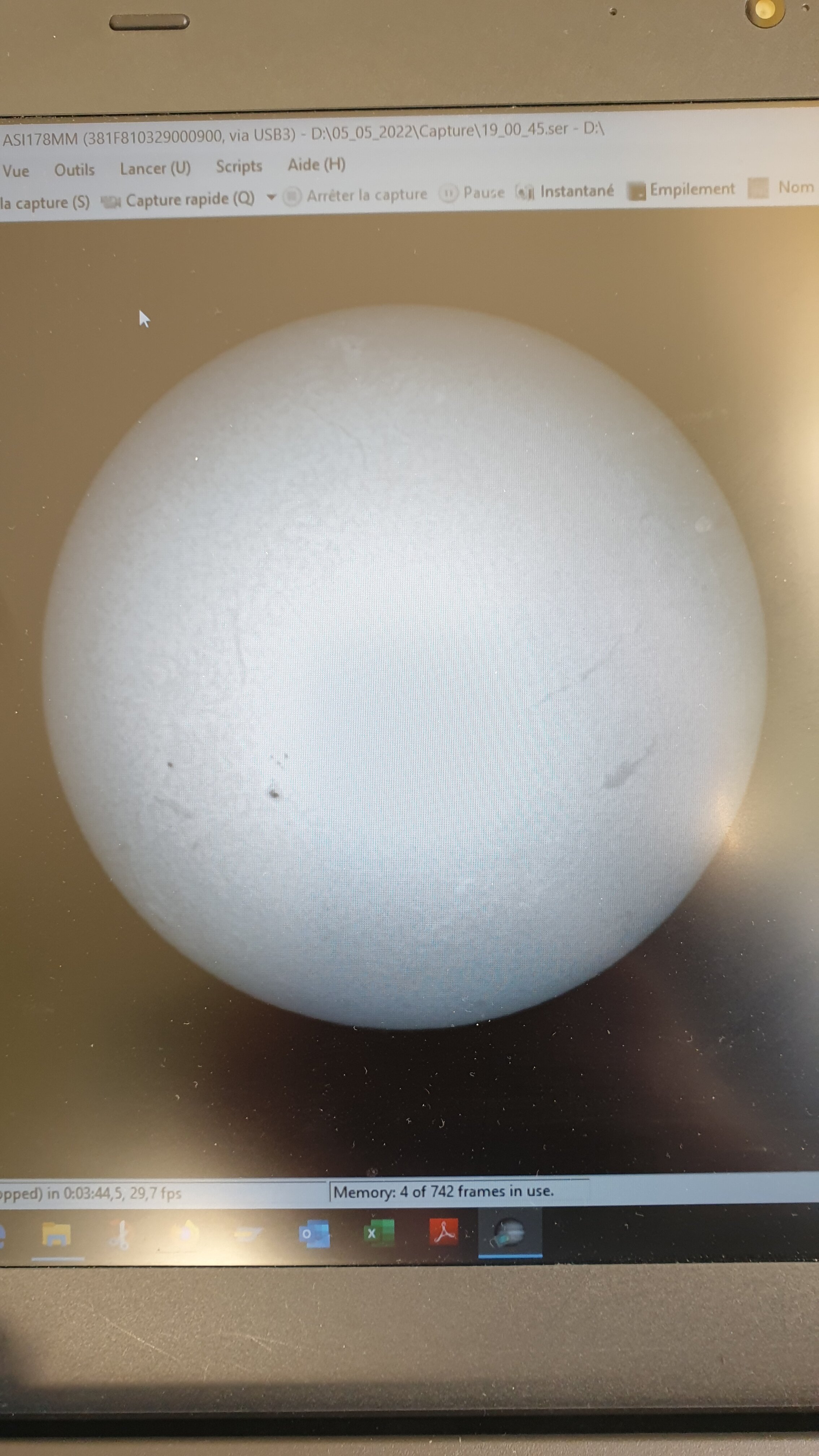

Petit nouveau en Solaire, j'ai acquis un coronado PST 40 il y a quelques jours et malgré pas mal de tentative plus ou moins fructueuse, j'ai encore quelques soucis...
J'image avec une asi178mm le tout sur EQ6r pro et j'utilise Sharpcap 4
1- Pour la caméra, réglée sur 8bits ou 16bits ? Et la résolution ? sachant qu'a pleine résolution le Soleil rentre en entier mais je pers en fps du coup
2- Fps justement comme en planétaire, le plus rapide possible ? La limite basse dépendant de la turbu mais il y a t'il une limite "conventionnelle" ?
3- La manipulation de la bague du Fabry Perot est quelque peu délicate, j'ai un effet spot que je ne peux atténuer qu'en baissant l'exposition, est-ce normal ? (voir photo en PJ)
Je vais m’arrêter sur ces déjà nombreuse questions en attendant avec impatience votre aide.
MERCI d'avance à tous

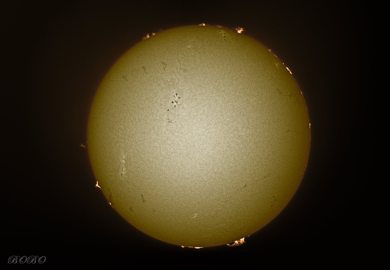

Merci, j'ai suivi tes conseils et je suis passé sous firecapture. J'ai aussi suivi les conseils de @krotdebouk concernant le gain et l'histogramme.  Grâce à vous j'ai commencer avec de bonnes bases 👍
Très beau.
Je retrouve mes groupes de taches observées hier en lumière blanche mais décalées.
Par contre je n'ai pas l’oculaire spécial protubérances.
