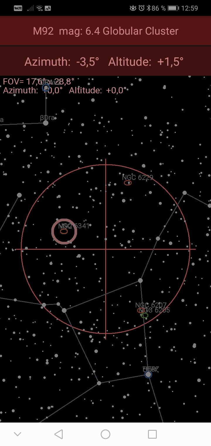

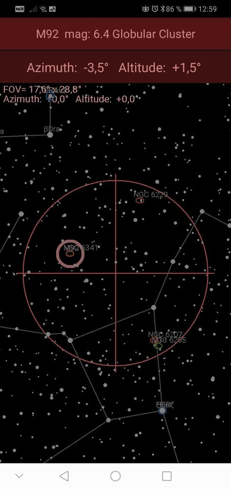

J'ai également ,notés sur l'appli les objets à proximité de l'objet que j'observe, avec un petit rond et un numéro.
il y a 38 minutes, Patcubitus a dit :
C’est quoi ce truc, peux tu me faire une copie d’écran 😉
il y a 10 minutes, Patcubitus a dit :
Alors attention !
Pour avoir cette configuration, je suis dans le programme Starry roaming.
Bon je ne comprends pas à quoi ça sert, tu m’expliqueras ça à Pradines.  🙃
Il y a 8 heures, Le Den a dit :
Ben comme ça tu peux voir ce qu'il y a juste à côté de ce que tu regardes.
Pour des régions comme la chaîne de Markarian ou le quintette de Stephen, c'est pratique.

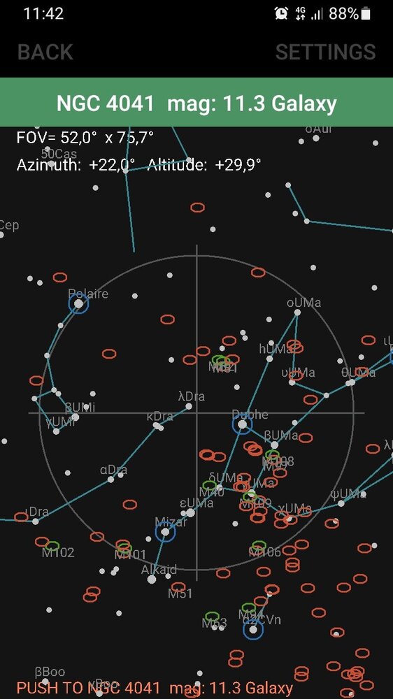

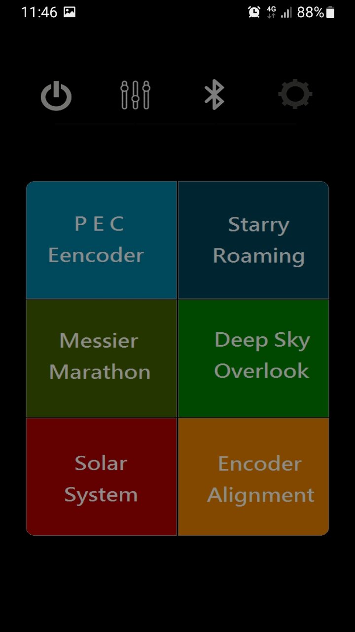

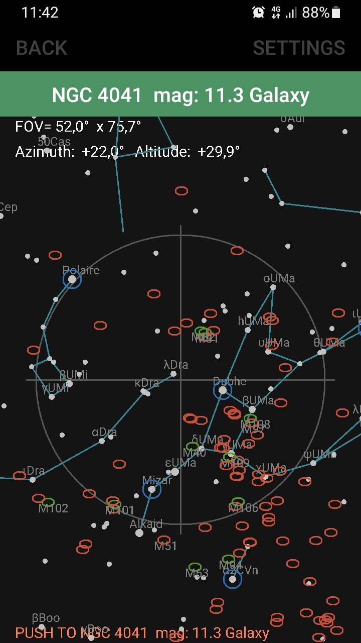

Pour info,
J'arrive, a priori, à modifier l'application EZ PUSH TO Android :
Tada !
Dans le ciel, l'étoile polaire est affichée avec son vrai nom : Polaire...
Evidemment, ce n'est pas grand chose, mais ça prouve que l'on peut modifier et améliorer l'application...
Je vais creuser...
J'ai remplacé ainsi quelques étoiles : Vega, Arcturus, Rigel, Mizar, Alkaid...
Au passage, j'ai modifié la page "Menu" pour la rendre beaucoup plus sombre...
Et j'ai ajouté mon numéro de version sur la page d'accueil...
http://spt06.perso.libertysurf.fr/ez.htm
Si quelqu'un souhaite tester mon application Android modifiée, je peux lui envoyer le fichier APK sur demande...
