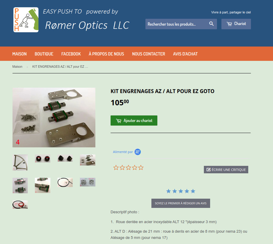

Qu'appelles tu EZ Goto Upgrade  s'il te plaît ?
Je viens d'aller sur le site et j'ai trouvé cela :
Un nouveau kit engrenage, avec support moteur, roue dentée et courroie.
Ce qui pourrait peut être, être adaptable à une de mes haches ! ? Sinon, je ne vois pas pour l'instant comment faire.
1371098936_Kitengrenagegotooooooooooooooooooooo.png.52fa850ff76922ab2f1ee0649dacc41f.png

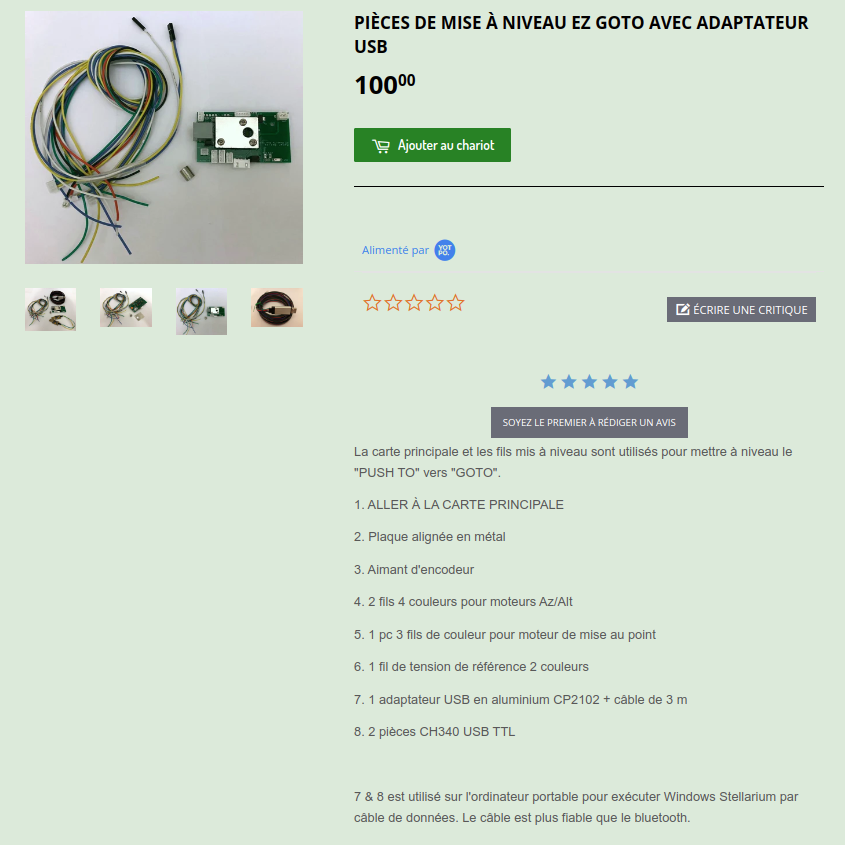

Pièces de mise à niveau EZ Goto avec adaptateur USB :
image.png.1d252325990e5eaa243561703fbd1475.pngimage.png.1d252325990e5eaa243561703fbd1475.png

il y a 8 minutes, hpspt a dit :
c'est celui là
https://romer-optics-llc.myshopify.com/collections/coma-fee-dobsonian/products/ez-goto-upgrade
le même que celui à 100$ mais sans l'adaptateur USB.
Romer dit que son adaptateur USB (Stellarium), à 15$ n'est pas cher
:pou:
Donc, si j'ai bien compris, comme on a déjà L'Ez Push to, pas besoin d'acheter le kit Ez Goto. Il suffit de prendre le kit de mise à niveau Upgrade. Et si on veut le mettre sur un ordi, le kit avec USB.
J'ai bon là ? ;)
Oui, c'est ce que je fais.
Il faut juste dévisser la carte Push pour la remplacer par l'autre.
Je ne comprends d'ailleurs pas pourquoi Romer fournit un autre aimant cylindrique... (ça fait un aimant de secours)
Avec un kit Ez Goto, on peut aussi (par exemple, si presque plus de batterie) l'utiliser en Ez Push to...
