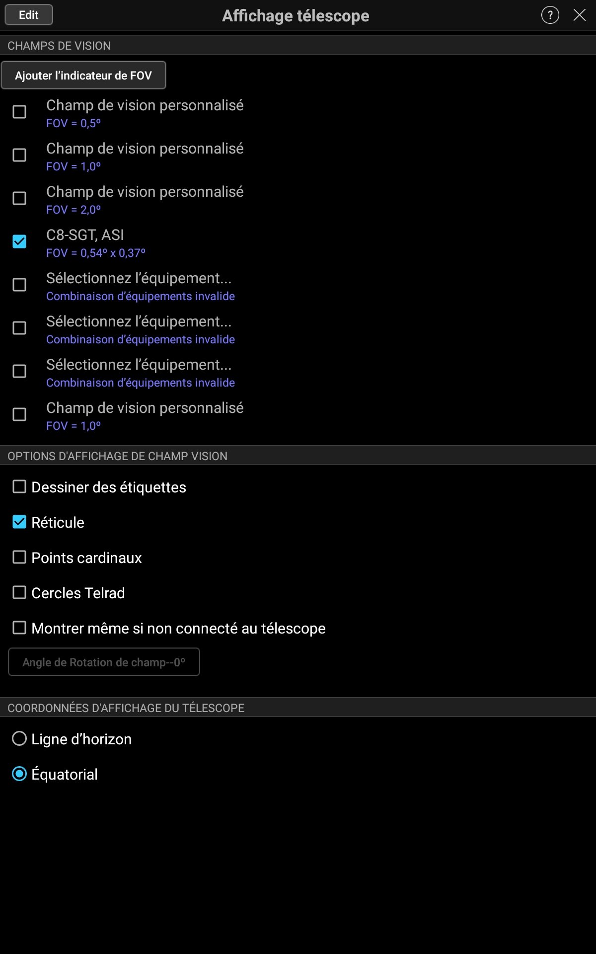

"Observer/Equipement/ajouter télescope/Celestron C8-sgt/ajouter caméra/ zwo asi 19.1x13" puis je suis obligé de faire X pour fermer (pas de choix ok ou autre)
Ensuite je fais "Observer/Affichage télescope/C8 Asi" et X pour fermer(pas d'autre choix)
et là, rien : j'ai toujours le même écran qu'à l'ouverture de skysaf, sans rectangle
Qu'oublie je ? Merci

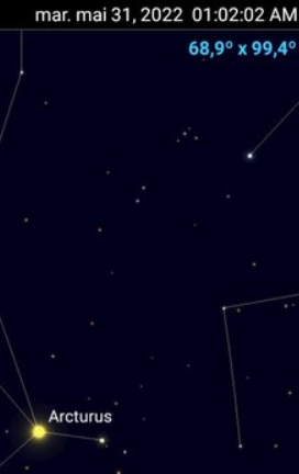

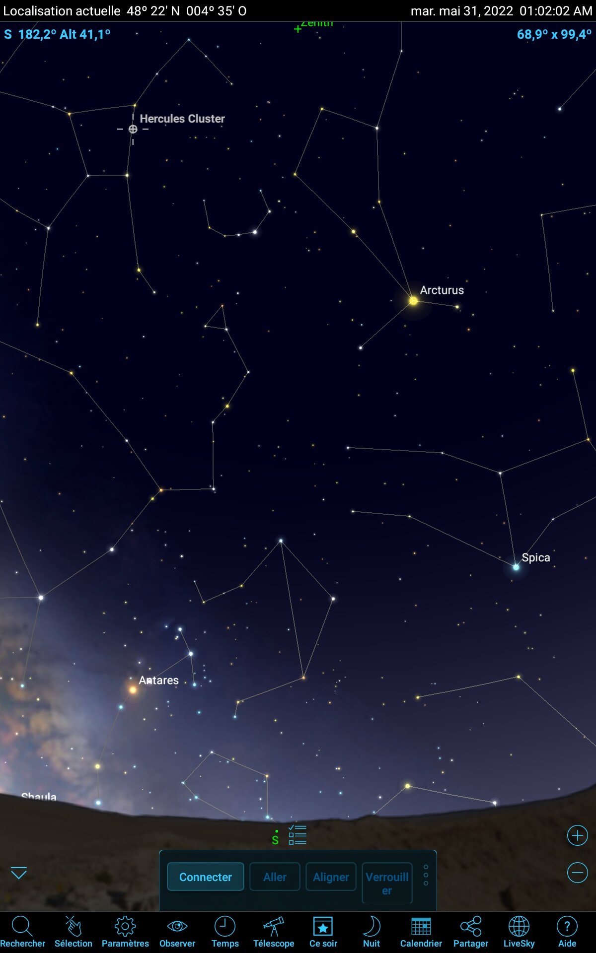

Ouverture skysaf
62988752_Screenshot_20220615-225627_SkySafari6Plus.thumb.jpg.2a03adac9632058da5630070a61a31a1.jpg

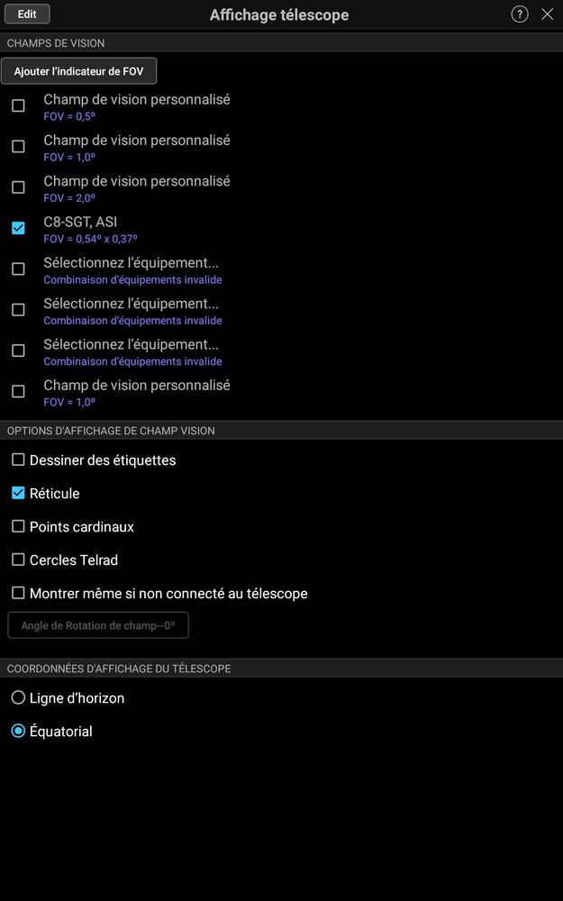

Observer
2094958193_Screenshot_20220615-225654_SkySafari6Plus.thumb.jpg.758d36e3c95643a45642f01332f6cb2e.jpg

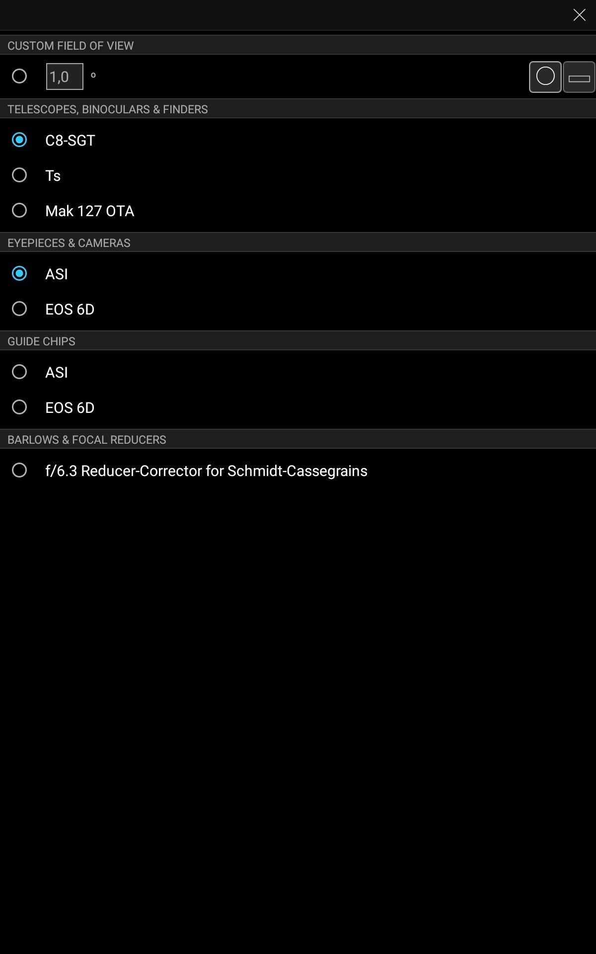

C8 sélectionné
779964538_Screenshot_20220615-225700_SkySafari6Plus.thumb.jpg.f51727ad0ed717748442c4d1f7a3f017.jpg
Retour
Retour
= fenêtre du début

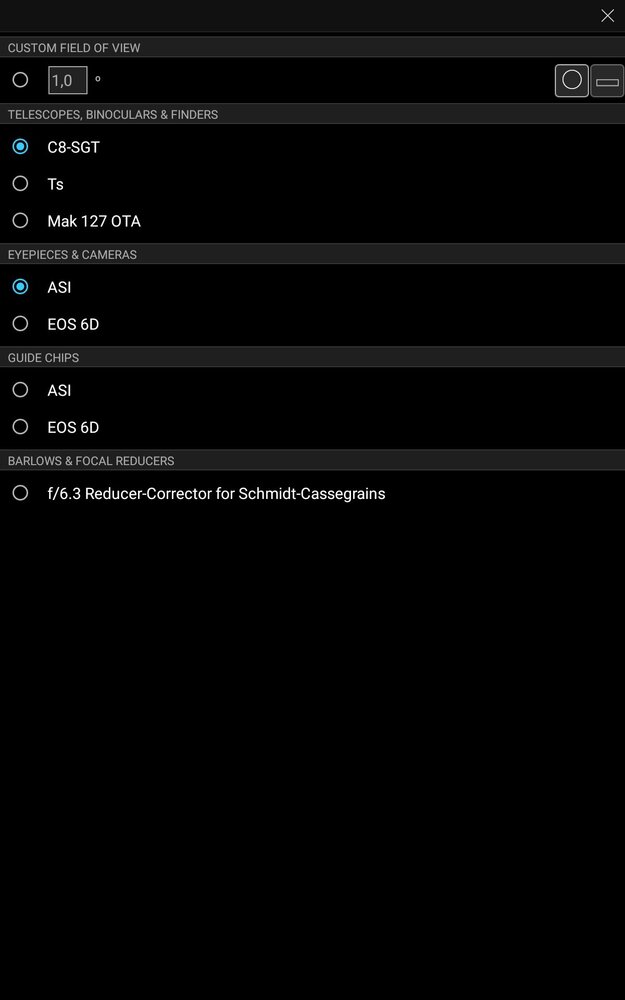

Je change :
observer

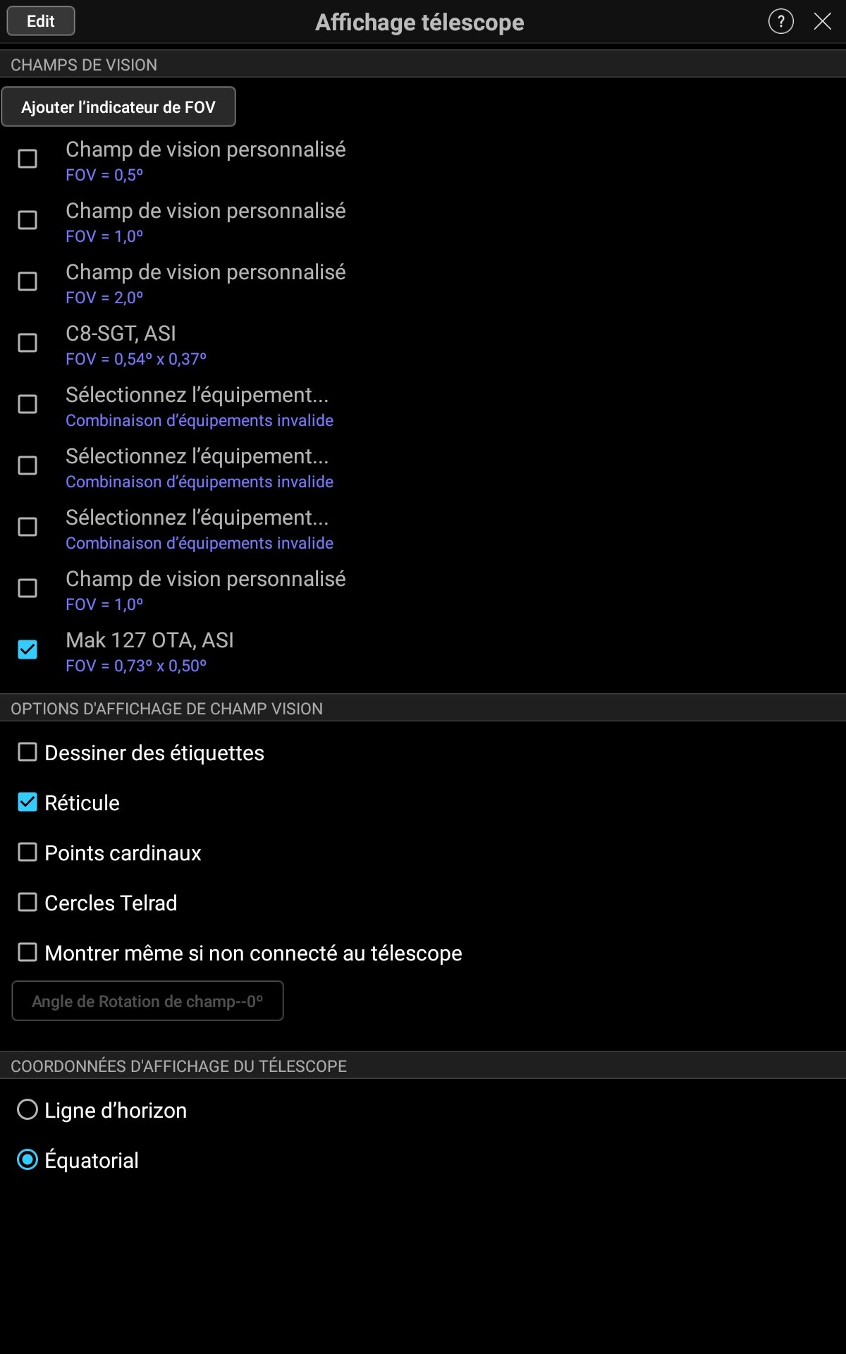

select fov, choisis mak 127
2100899167_Screenshot_20220615-230136_SkySafari6Plus.thumb.jpg.8713054180385a36e34ffb83b2bd109a.jpg
Retour : fenêtre idem 1ère....
J'y comprends qu'dalle
Il faut cocher l'option "montrer même si non connecté au telescope"
Si tu ne coches pas cette option cela ne fonctionne que si tu as connecté un telescope...
