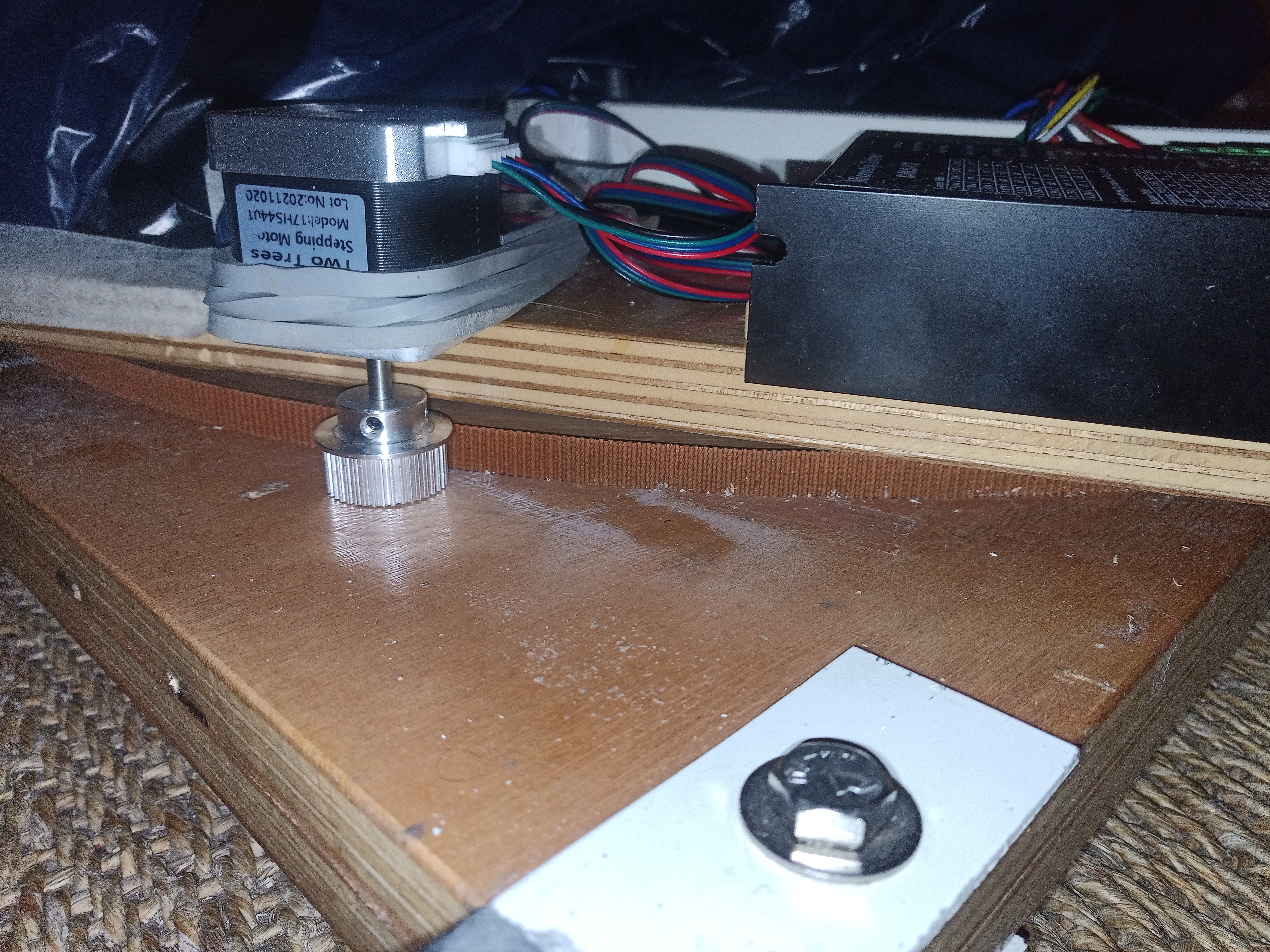

Peut-on avoir une vidéo ?
C'est la poulie du moteur qui n'accroche pas assez par moment sur la courroie qui fait le tour de la base du dob.
Elle me paraît bien plaquée pourtant.
Je ne pourrai pas faire de vidéo avant demain après midi.
L'angle d'enroulement est-il suffisant ?

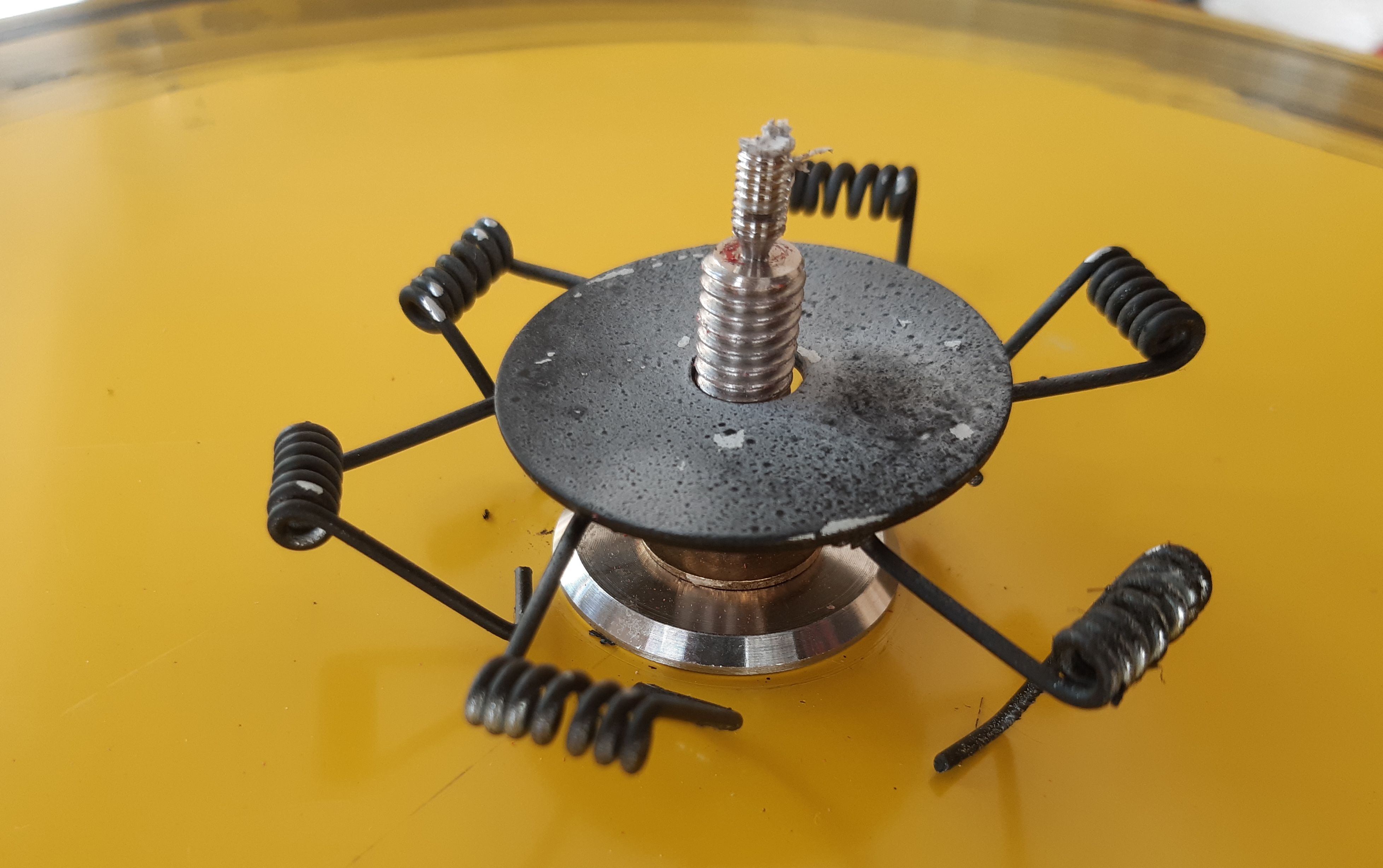

Peut on mettre une contre poulie (roulement à billes) qui plaque la courroie sur la poulie.
Sinon, je suggère mon astuce (photo du message précédent) : un ressort qui allège environ 75% du poids du télescope.

J'ai fait le système d'Eric Romer. J'ai collé la courroie sur un plateau en contre plaqué, et le moteur est sur le rocker avec les supports de moteur Eric Romer qui plaquent l'engrenage sur la courroie.

Je n'ai pas fait ce système de courroie.

Ton système pourrait s'apparentée à une sorte d'enrênement par friction, peut-être qu'en positionnant un caoutchouc sur ta petite roue dentée Az, l'accroche se ferait mieux avec la courroie du plateau ?

Très bonne idée .
Je viens d'essayer avec des élastiques, mais cela ne fonctionne pas mieux.

Une petite (mauvaise) vidéo :

Je viens de voir la vidéo, effectivement ça patine. Il existe des courroies et poulies avec des dents bien plus grosses, je pense que devrais regarder de ce côté.
