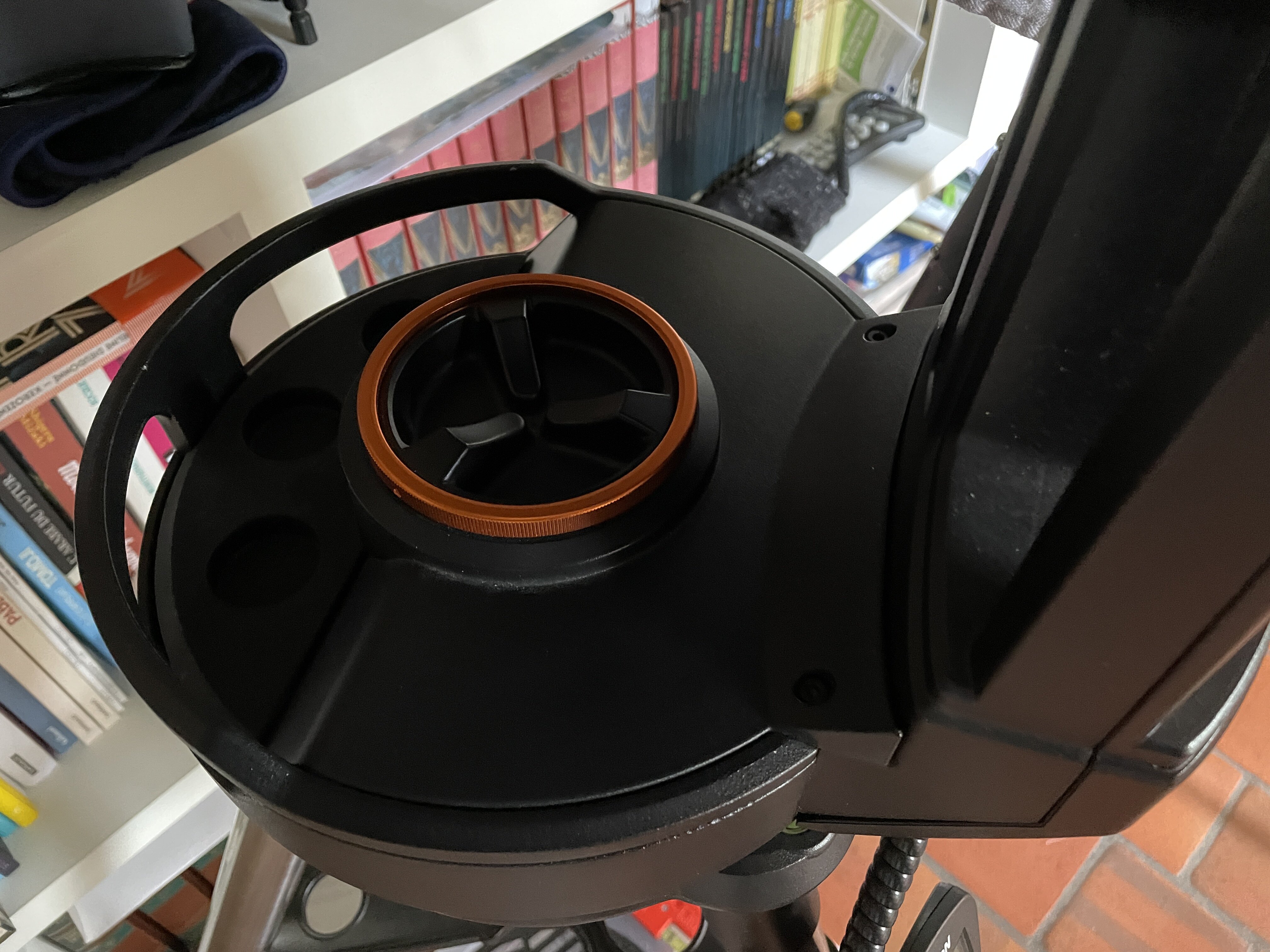

En rentrant mon Evolution hier soir,(monture Alt-Az) je me suis aperçu que la Molette de verrouillage de l’azimut était bloquée… impossible de la débloquer pour recaler la monture sur ses repères…
Je suppose qu’un phénomène de dilatation dû à la chaleur a provoqué cette situation mais toujours est-il que je suis coincé (c’est le cas de le dire…) impossible de dévisser cette molette.

Je voulais poser sur la molette un sac en plastique rempli de glaçons… (pour réduire cette dilatation et pouvoir de nouveau dévisser cette molette) mais avt cela, je voulais vous demander, si parmi vous tous, vous aviez expérimenté un tel blocage et comment vous aviez résolu celui-ci..,

L'as-tu serré fort lors de ta sortie ? car il n'y est pas nécessaire de trop le faire :)
Avec un c9 (pourtant plus lourd), je ne les serre pas énormément, juste de quoi raisonnablement permettre au moteur de prendre le dessus.
On pourrait penser que le micro jeu interne en az de cette monture est dû à un serrage trop lâche, mais serrer plus ne le corrige pas.
As-tu à tout hasard une clé à ruban pour essayer ?
Tu peux également essayer d'utiliser un outil levier pris sur l'une des trois pâles, en prenant soin de protéger la bague en amont pour ne pas la marquer.
Ça va le faire :)

Hello @olivufu, merci pour la réponse. Non, je ne serre jamais a fond, cette situation m’est déjà arrivée mais là, j’ai vraiment eu de la difficulté à le desserrer depuis hier soir…
Je dis « j’ai vraiment eu de la difficulté » car je viens de réussir à la débloquer… ouf 😅…
Ce que j’ai fait : j’ai mis des glaçons dans un sachet plastique que j’ai positionné sur la molette pendant 1/2h… (effet de contraction recherché) puis j’ai retenté et… déblocage… 😃

Je pense que sortir le télescope a 19h alors qu’il fait encore 30° dehors… a du générer un effet de dilatation…

tout à fait possible oui. Jamais eu le cas encore, je suis peut-être chanceux ! Tu as réussi c'est l'essentiel.
Essaye de ne pas trop le serrer pour ta prochaine sortie pour voir si ça passe mieux avec la dilatation induite.

J'ai été confronté à ce problème au début, je me suis rendu compte qu'en le serrant un peu trop la molette restait facilement bloquée et obligé de forcer comme un ours pour la débloquer.
Donc penser à ne pas trop forcer quand on la serre.
Avec le temps et l'usure du système, le problème est moins présent. Peut-être également que machinalement je force moins qu'au début quand je la serre.
Sur le CPC 1100 c'est pareil.Il faut trouver le bon serrage pour avoir un bon étalonnage et ensuite un bon suivi des objets choisis.
