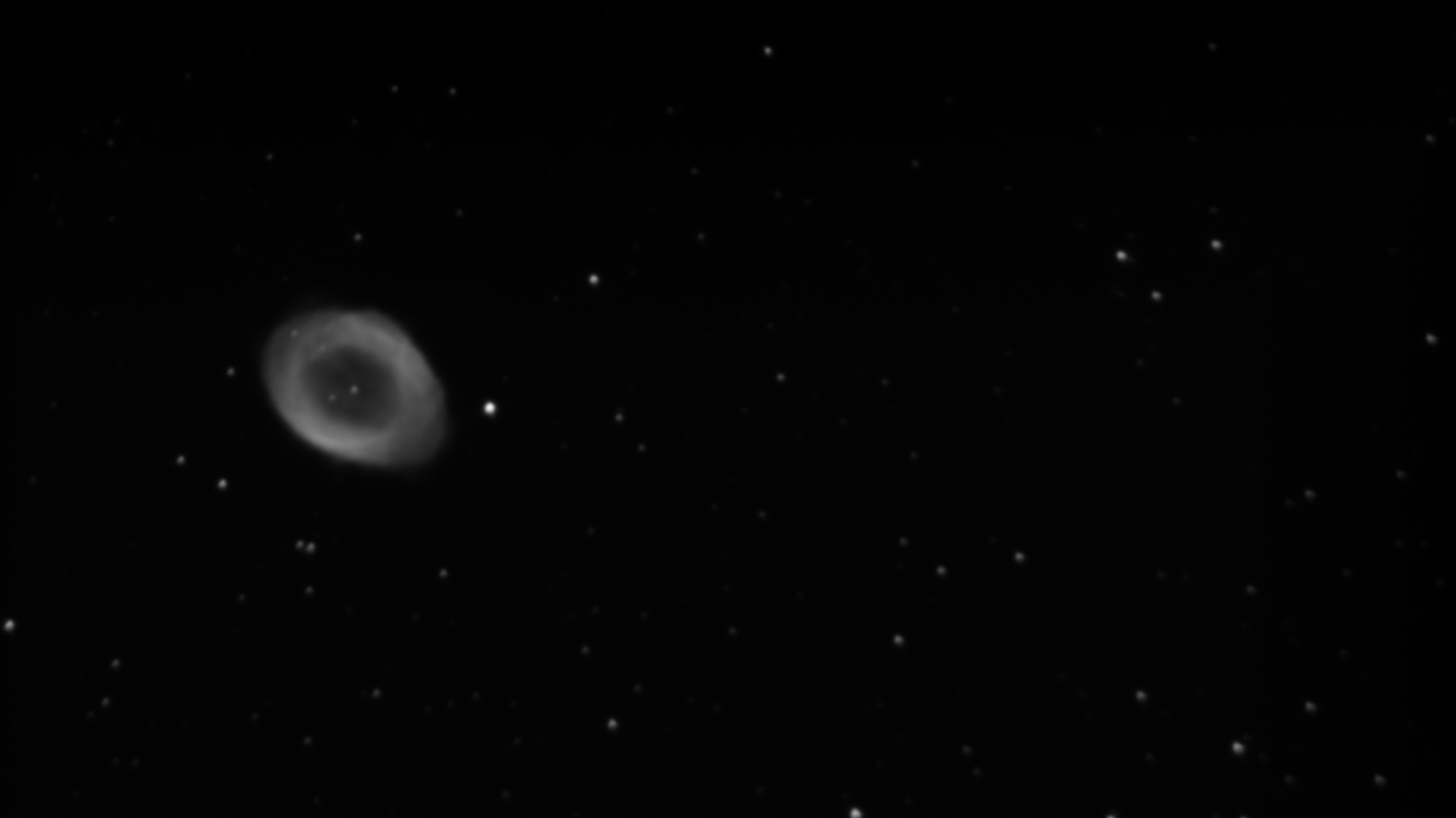

Actuellement dans un camping en Corrèze j'ai pris mon dob 400 et la table equato qui va avec. Je comptais faire du lunaire avec la qhy290 récemment acquise.
Mais trop de lumière aux alentours pour du visuel en CP.
Qu'à cela ne tienne, ça me grattait depuis un p'tit moment de me re frotter au VA.
Donc c'est parti pour un test sur m57.
Pas trop mécontent du résultat au final. Me manque juste un Bathinov et un réducteur de focale digne de ce nom, j'ai acheté un svbony histoire de... Mais grosses cata sur les étoiles.
Donc voilà mon test avec dob 400 f4.5 et qhy290.
Juste 144 sec par prise de 1 sec.
Peut mieux faire, mais pour un truc à l'arrache... Ma foi ça passe
Si vous avez des idées pour d'autre cible pas trop grosse pour mon capteur
  • J'aime 5
C'est très sympa, tu peux faire la plupart des cibles hors les grandes nébuleuses.
En nébuleuse, actuellement, tu as: l'Iris, IC1396 (juste la trompe), cocoon nebula, helix nebula et NGC7331
Une image prise avec un Dobson, c'est toujours intéressant ! Je me trompe peut-être mais il me semble que les 144 poses montrent déjà un poil plus de choses que visuellement (je n'ai jamais vu la 2ème étoile dans l'anneau, même au 495 mm).
Il y a 23 heures, 01marc a dit :
01marc : tu veux dire 144 poses de 1 seconde ? Si c'est bien ça, ça veut dire que malgré la table équatoriale tu es limité à 1 seconde ? Ou bien tu as présenté une pose unique de 144 secondes ?
On dirait qu'il y a un défaut de collimation (ou alors c'est la coma ?) (Vu la petitesse du champ, je ne pense pas que tu aies besoin d'un correcteur de coma, si ?)
Kaelig : attention : à part la galaxie, toutes ces cibles ont une très faible brillance de surface. Or sur cette image M57 n'a pas vraiment de peps. À mon avis ces cibles ne sont pas adaptées pour le moment (à part la galaxie).
Je proposerais des objets brillants : M27, la portion brillante de M17 si elle rentre dans le champ (possible mais de justesse), la région centrale de M8 (« hourglass »), des amas globulaires pour tester la mise au point (ou la collimation), et éventuellement d'autres nébuleuses planétaires assez étendues plus difficiles (mais pas trop) comme NGC 6781 (« Aquila ») ou NGC 6905 (« blue flash ball »).

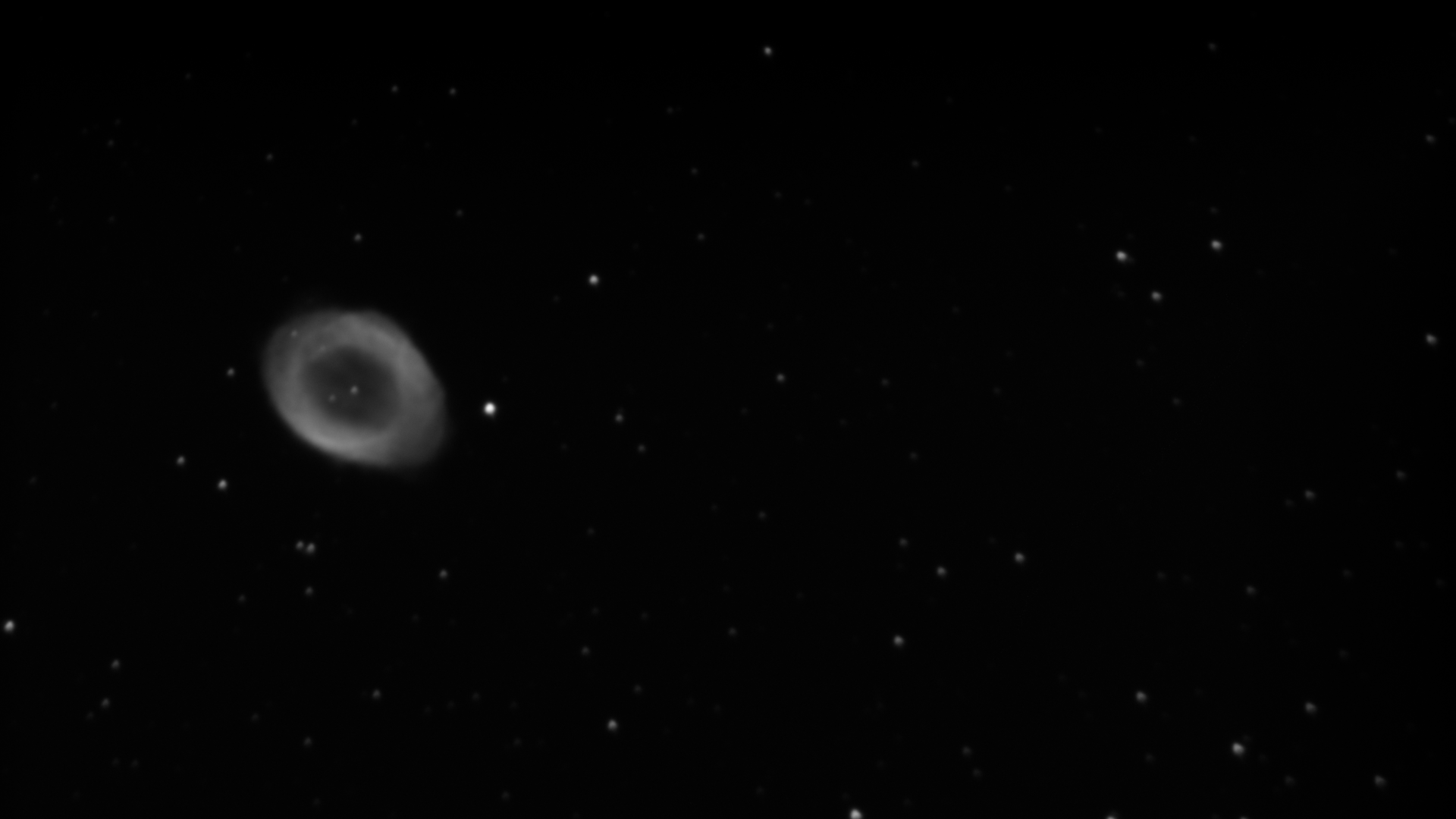

Le 01/08/2022 à 20:10, 'Bruno a dit :
oui 144 poses de 1 seconde.
Je n'avais pas la polaire de visible donc MES juste à la boussole.
J'ai restesté le lendemain dans les mêmes conditions et sans faire de MES précise je dois me limiter à 2 sec, à 3 sec j'ai du filé.
A voir une prochaine fois...
Je pencherais pour la coma, mais le correcteur n'est pas prévu pour le moment, en visuel (ce que je fais à 90%) ça ne me gène pas pour l'instant. Je préfère monter en gamme sur mes oculaires

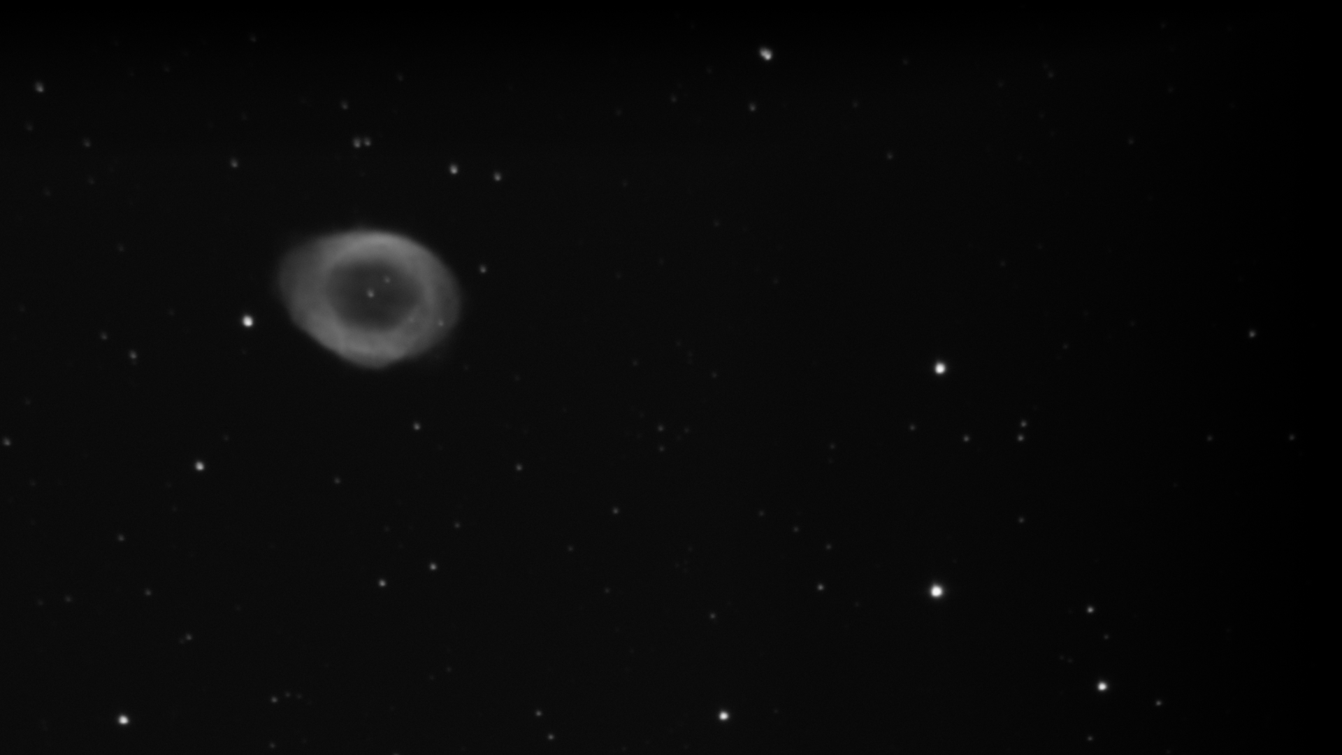

Voilà un résultat de 129 poses de 2 sec sur M57 :

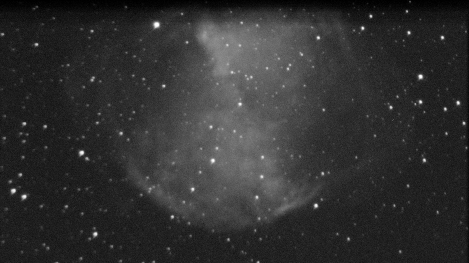

et M27, très dur à faire rentrer dans le champs en total manuel 42 images de 2 sec :

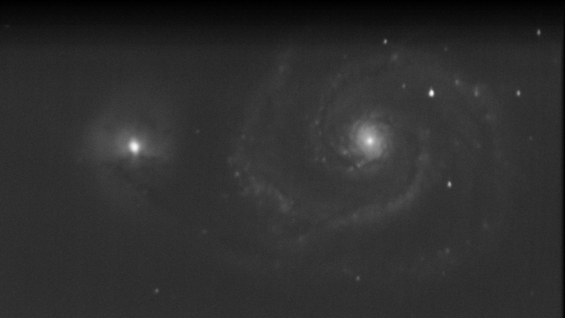

et M51 juste histoire de, c'était mieux à l'écran :
Stack_127frames_64s_WithDisplayStretch.thumb.png.93ce51407c9222988f8521556d0f5fa2.png
A voir une une MES aux petits oignons voir ce que ça donne
