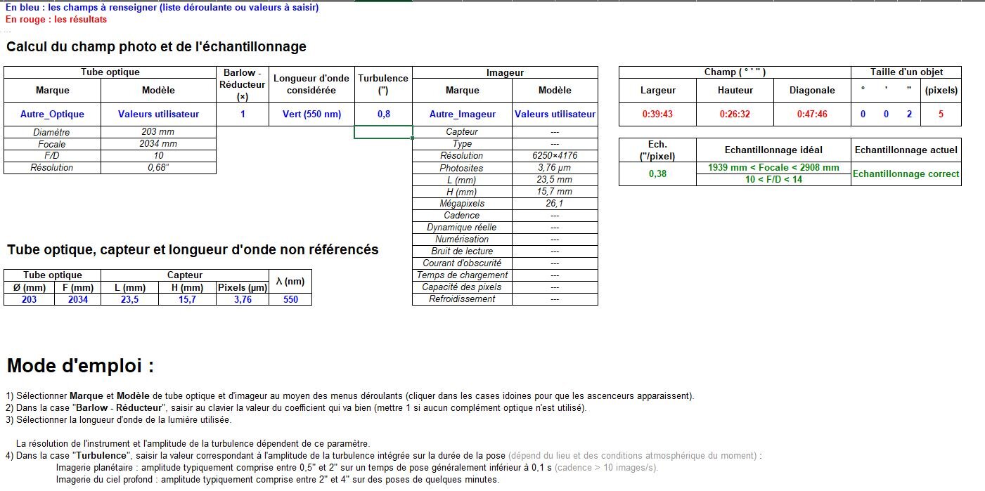

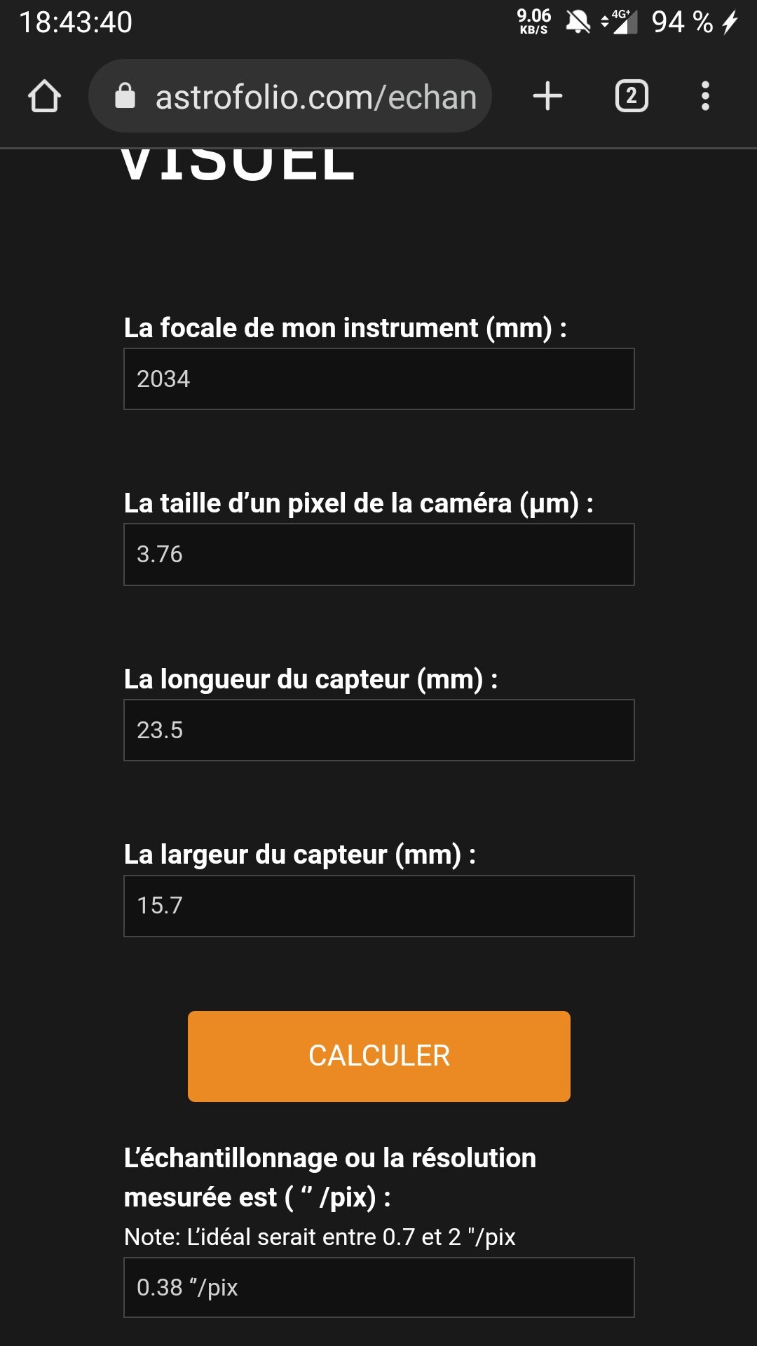

@ Staffy, j'ai en comparant l'Excel échantillonnage (par Axel Vincent Avex2011) et le site AstroFolio pour caméra asi 2600 et SCt.
Voici deux différents capteurs:
1224640176_EchantillonnageSCTetAsi2600seeingdu0_8au1.1.JPG.7b9e1846a0006364161ee1b808ee45f2.JPGScreenshot_20220817-184340.thumb.jpg.95caadd4663241f5e4196d15117ae730.jpg
Pour Seeing ( Turbulence) , cet Excel a le Seeing. L'autre site ne dit pas pour Seeing... 🤔
Vu que l'excel est "vert: corrigé" le Seeing du 0.8" au 1.1". Ça veut dire bon pour planètes. Pas ciel profond.
Pour asi 2600 ,le caméra est pour ciel profond (pas planètes).
La turbulence est le moyen 2,5" pour France,je crois.
Si  est ce qu'Asi 2600 et mon SCt est bon échantillonnage?

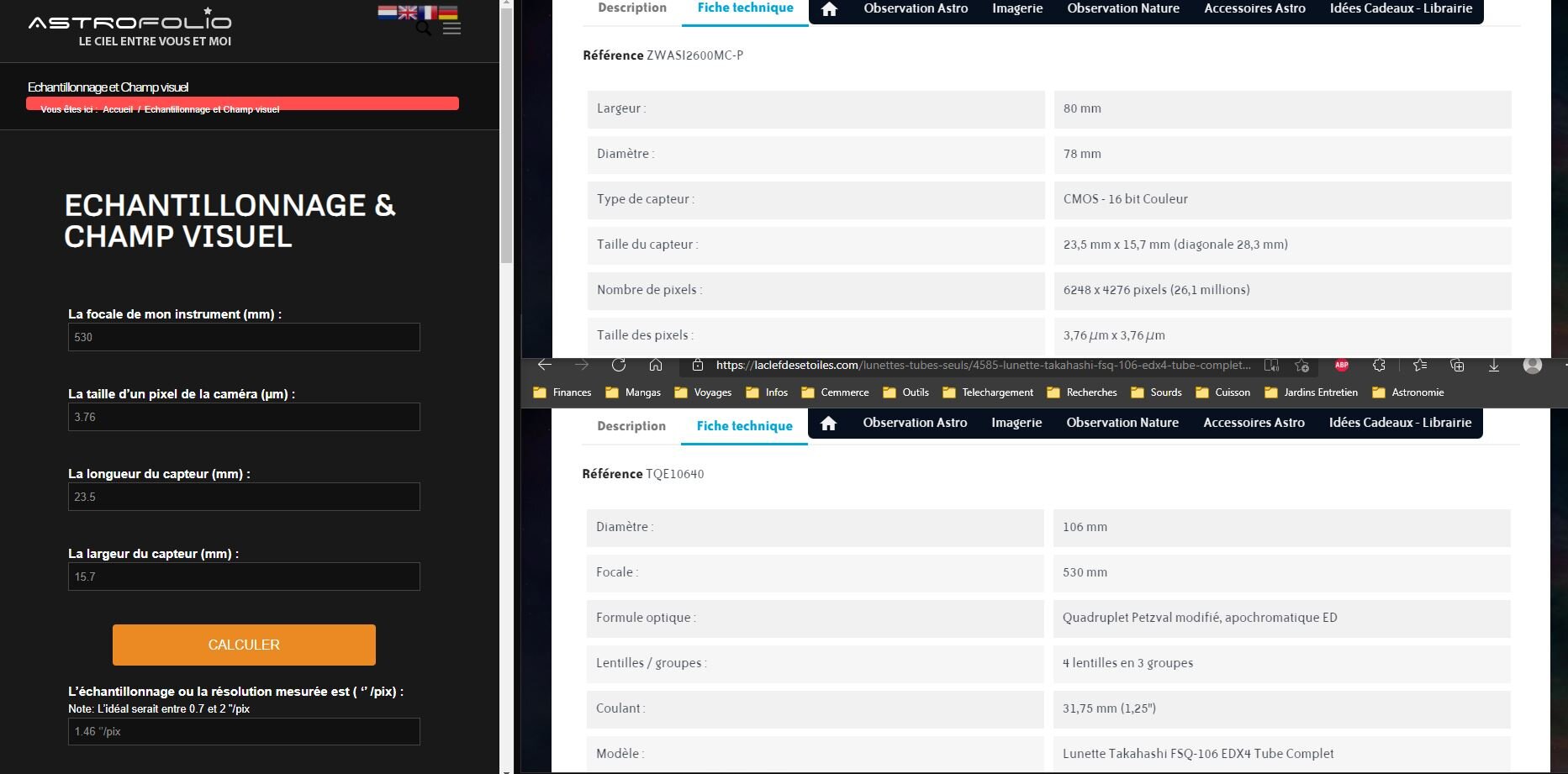

J'ai un exemple : asi2600 et Takahashi fsq106.
71195267_Echantillonnagetaka106etAsi2600seeingdu3au4.3.JPG.e227eb72e2ca3265e4770e553841414e.JPG
Le Seeing du 3" au 4,3 " est correct pour ciel profond. L'échantillonnage a 1,46".
Idem pour échantillonnage 1,46".
Si je ne me trompe pas c'est parfait échantillonnage pour asi2600 et fsq 106! Pour seulement ciel profond.
