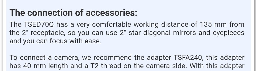

Il est fort possible que je m'équipe d'une lunette APO quadruplet du type Tecnosky 70/478 ou le TS Optics 70/478 quadrupplet, c'est le meme (voir la photo).  Cette lunette est destinée à l'astrophotographie mais je souhaite mettre un renvoi coudé pour y mettre un oculaire. J'ai 2 questions à vous poser :
-  Faut il renvoi coudé de 1.25" ou 2" ?
- Quelles focales d'oculaires sont préconisées ?
