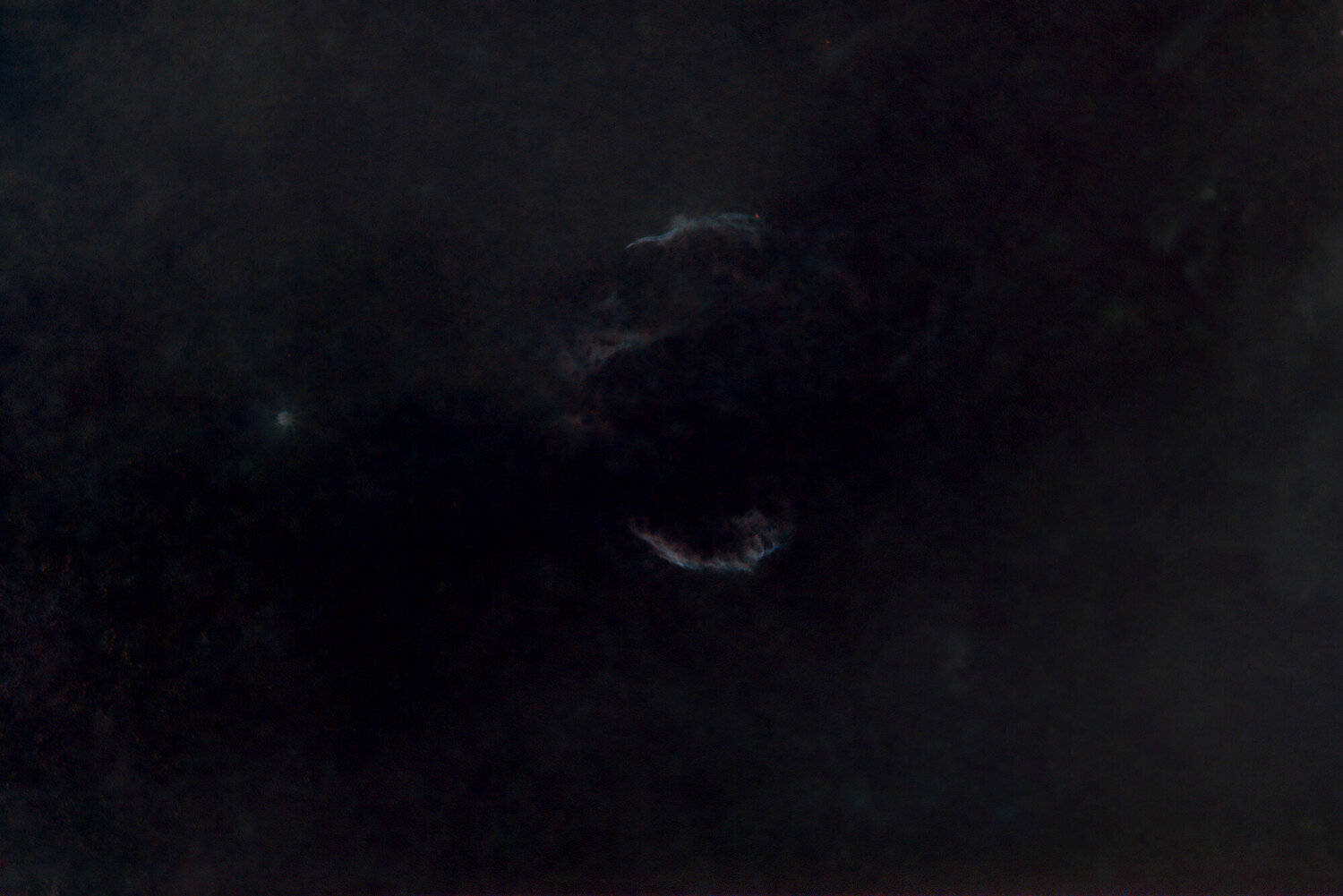

Je rencontre une difficulté sur une image starless issue de starnet ++.

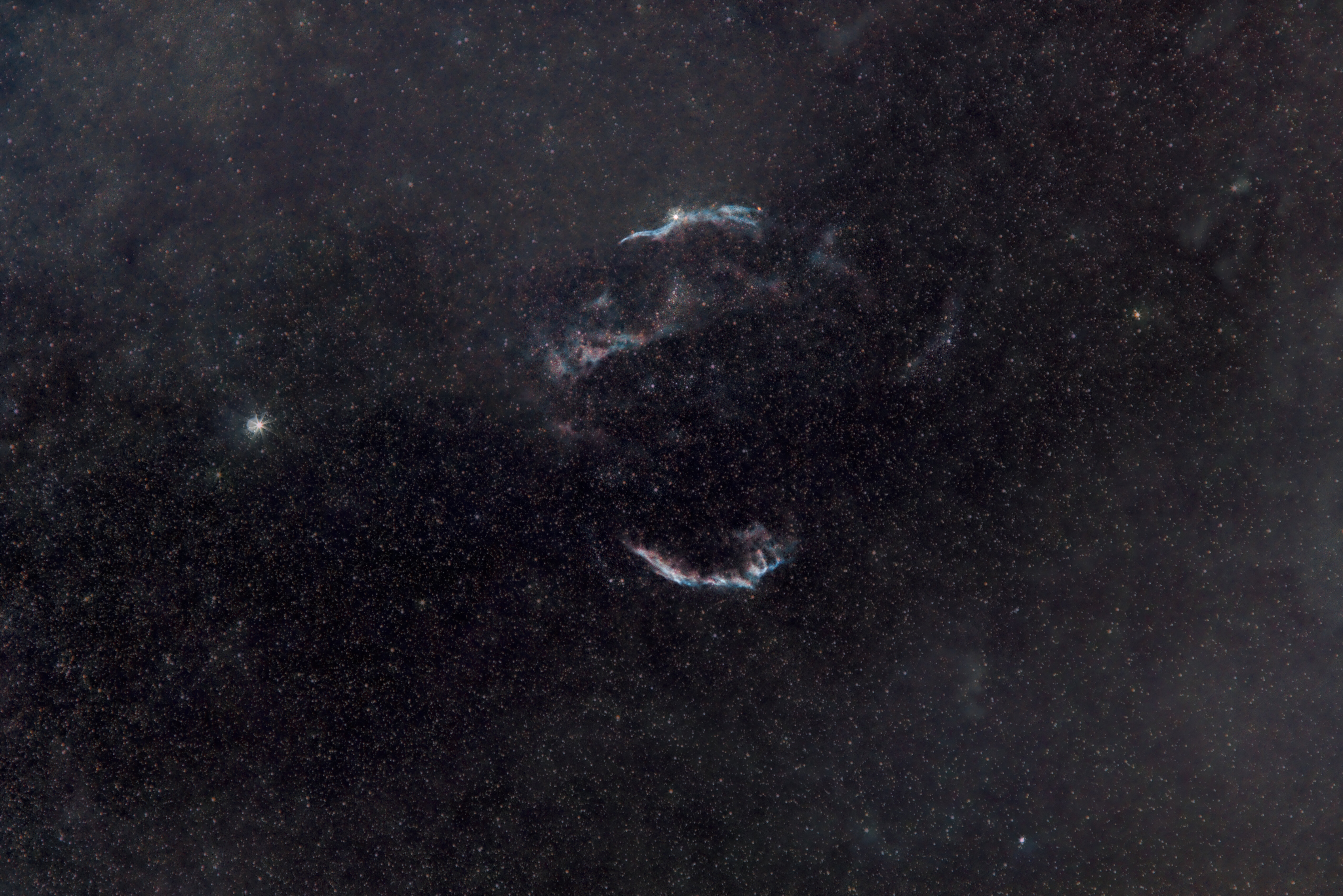

Dans GIMP, j'utilise habituellement un calque starless pour accentuer les nébulosités ou les IFN. J'ai voulu procéder ainsi sur les dentelles du Cygne (photographiées au 135mm avec un pentax k3-II). Cependant mon starless présente d'étranges nébulosités a priori pas naturelles et qui, me semble-t-il, sont invisibles sur l'image de base :

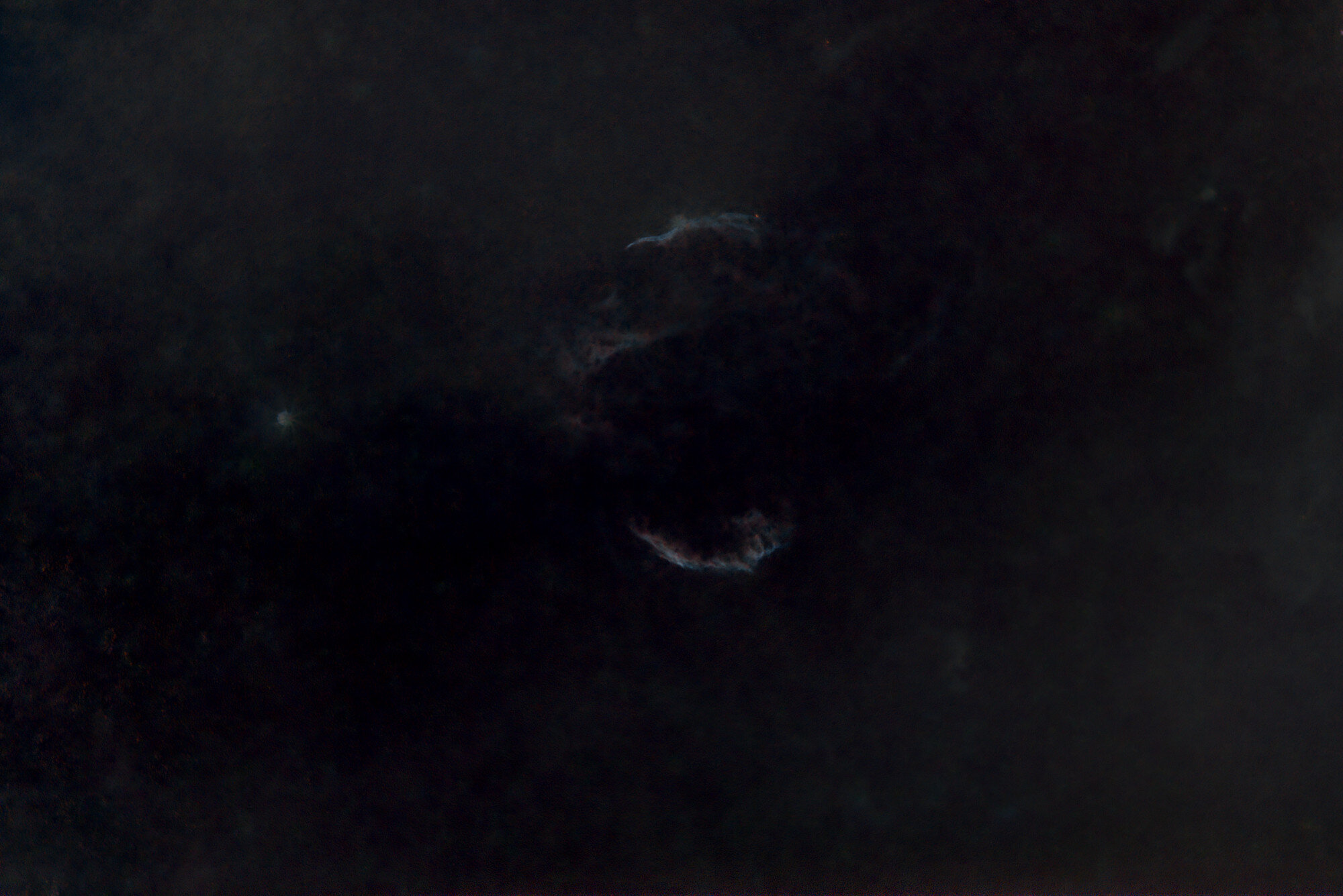

En utilisant cette image comme calque dans GIMP dans la suite du processus (après légère réduction d'étoiles) je me retrouve donc avec cette image (il y a un souci sur les étoiles brillantes mais ce phénomène est normal et je peux le corriger ensuite)
S'agit-il d'un artefact "créé" par starnet++ ? Comment puis-je contourner ce problème ?

De quelles nébulosités étranges parle tu ? La zone grisée en haut à gauche ?
Voir davantage
Oui en haut à gauche et également dans le coin inférieur droit.
J'ai pensé à un problème de gradient mais après une extraction de gradient sur la séquence j'ai refait plusieurs essais sur l'image finale et j'arrive toujours au même résultat
Finalement j'ai trouvé la clef du "mystère" sur le forum d'en face : il y a bien dans le Cygne des structures qui sont ou tout du moins qui ressemblent à des IFN.

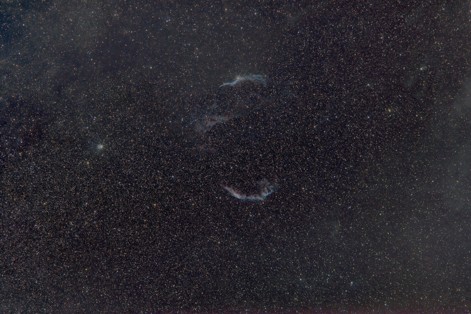

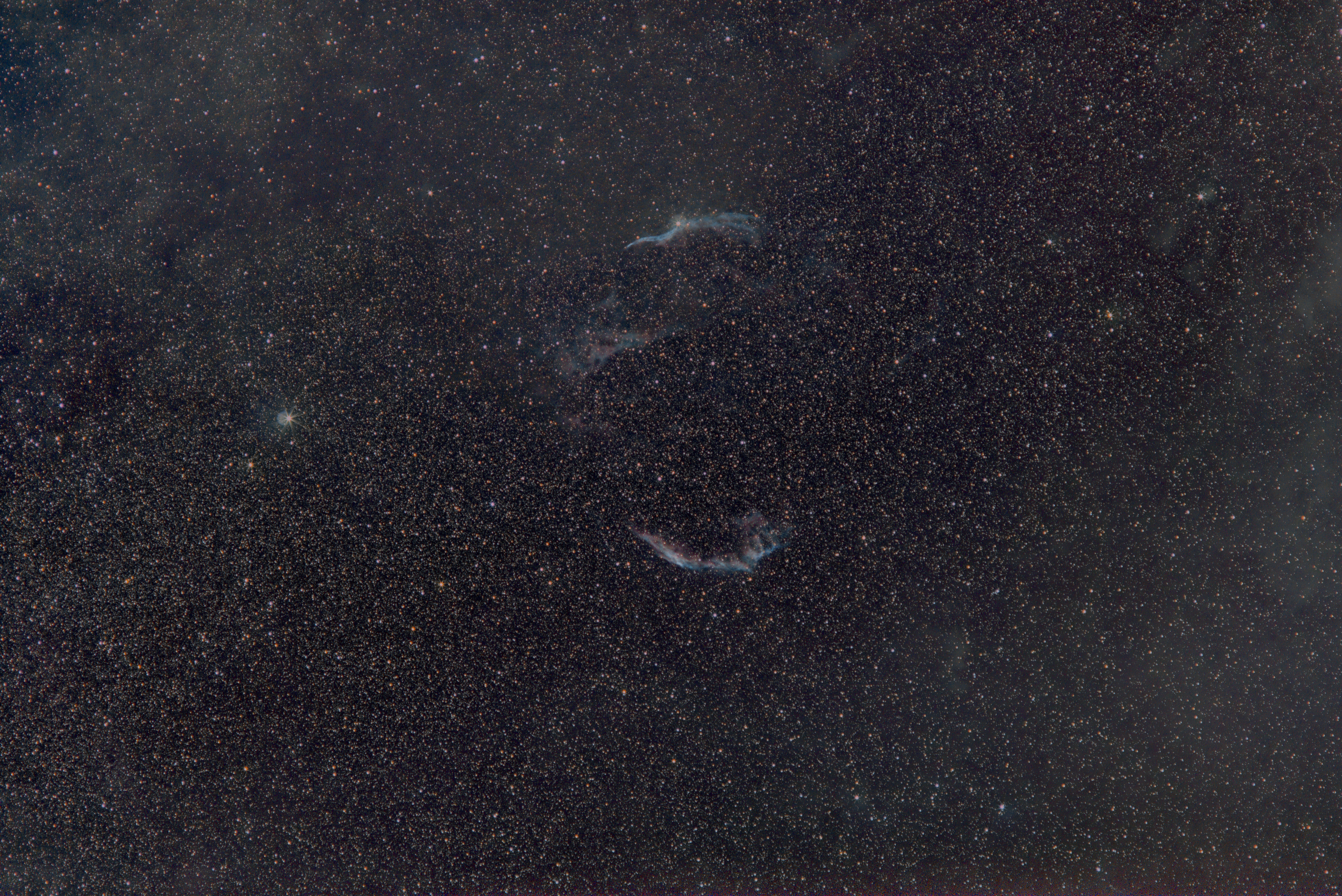

Du coup je poste mon image finale après traitement complémentaire dans GIMP et darktable
