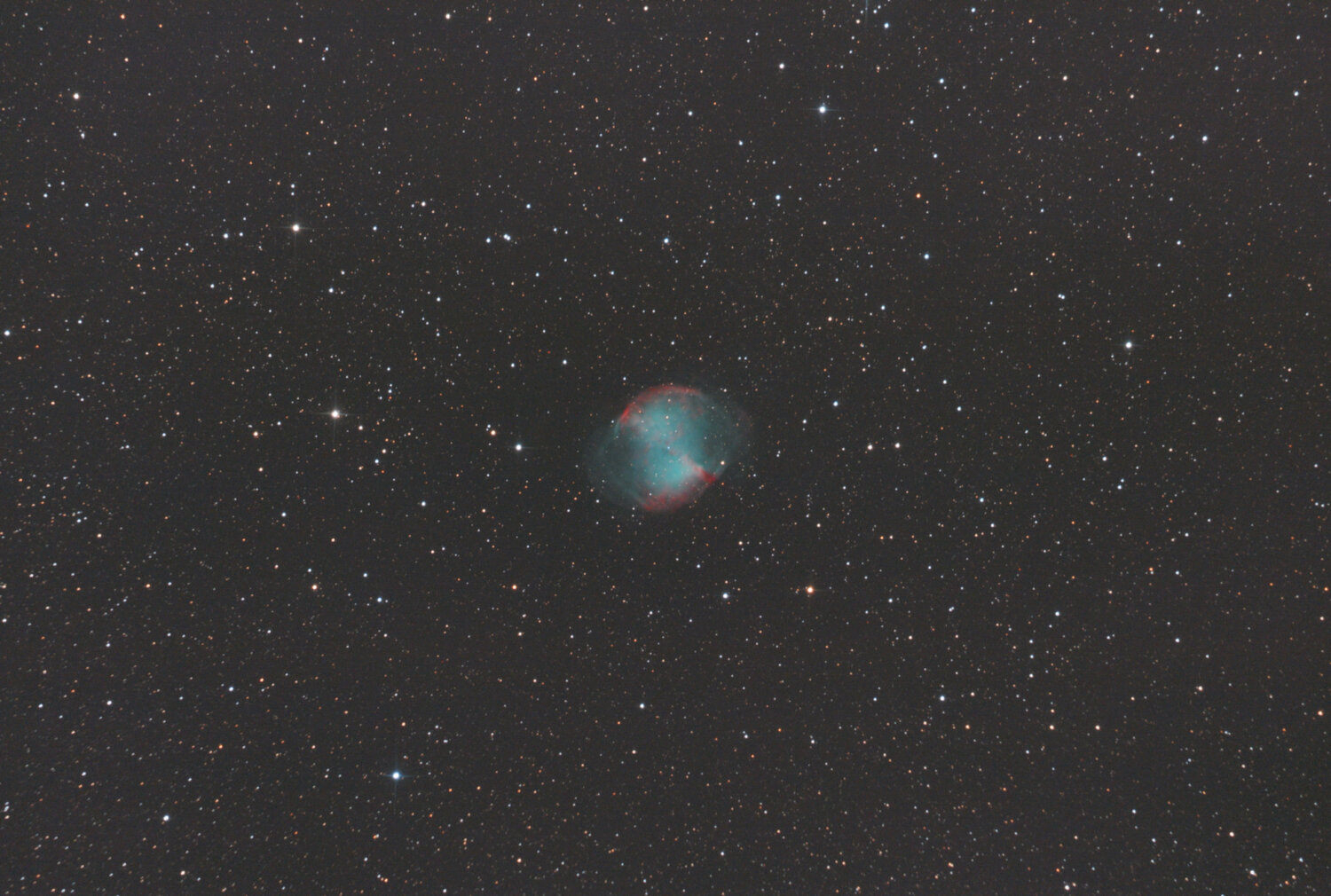

Je présente ici une de mes premières astrophoto, surtout pour avoir des avis et conseils.
Toujours en cours de pofinage des reglages de mon tube et du correcteur de comas.
Pretraitement SIRIL
Traitement Photoshop
21x30s a 800Iso
Canon 1100D defiltrer total
Filtre IDAS LPS D3
EQ6R-PRO avec autoguidage phd2
Correcteur kepler 4 lentilles.
Prise de vu et gestion monture avec NINA

Belle image 👍
Idem en ce qui concerne le fond de ciel, à assombrir légèrement mais moins que sur ta photo du couple M81/M82 trop sombre à mon goût.

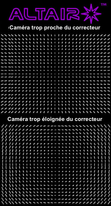

Concernant ton correcteur de coma, vu la forme des étoiles dans les angles, il faut l'éloigner. La déformation résiduelle des étoiles dans les angles traduit le défaut de distance du correcteur.
Regardes ce petits schéma qui devrait te guider :
1768496319_Backfocuscorrecteurcomaformedesetoiles.jpg.625c76e19a0dddecd241484630bd62ae.jpg

Bonjour, merci a tous pour vos précieux conseils.
Pour le correcteur de coma, j'ai réalisé depuis cet photo 2 sortie de tests et de réglage, j'approche un reglage presque nickel, mais j'ai un gros défaut de tilt. J'attends une bague de tilt qui devrais arrivé. Mes 4 coin ne son pas du tout au point en même temps... Sans changement de direction quand je tourne mon train optiques par rapport a mon porte occulaire.
Ca avance donc doucement mais surement.
Pour la mise au point, elle est auto avec un petit moteur de map, mais en mode bricolage car les budget son pas extensible a l'infini, Apres l'achat de tout le materiel... il y a 3 mois.... mais il marche très bien et j'utilise hocus focus sur nina.
J'ai encore un peux de mal avec la couleur de mes fond de ciel. J'ai de très grosses différences entre mon pc de traitement, mon pc portable et mon smartfone... la il est environ à 30 sur photoshop.
