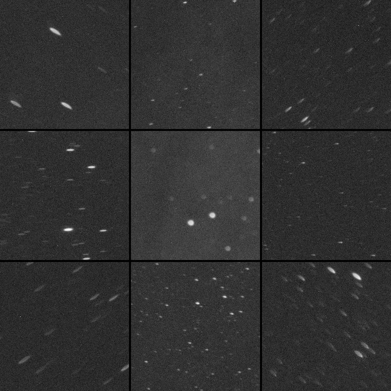

Bonjour à tous je suis confronté à un backfocus , je possède une ZWO2600 MC Pro le back focus est de 55mm j'ai déjà essayé 55mm photo ci-jointe , 56mm idem et 56.5mm et pas de changement !!!
D'où ma question comment faite vous une idée plus simple moi , j'éteins la CCD je débranche les câbles de dévisse la camera je mets un rondelle test et ainsi de suite , je sais pas si c'est très bon pour la 2600 ?
Ou si c'est autre chose que du back focus les 4 coins (voir les cotés) sont pareil .

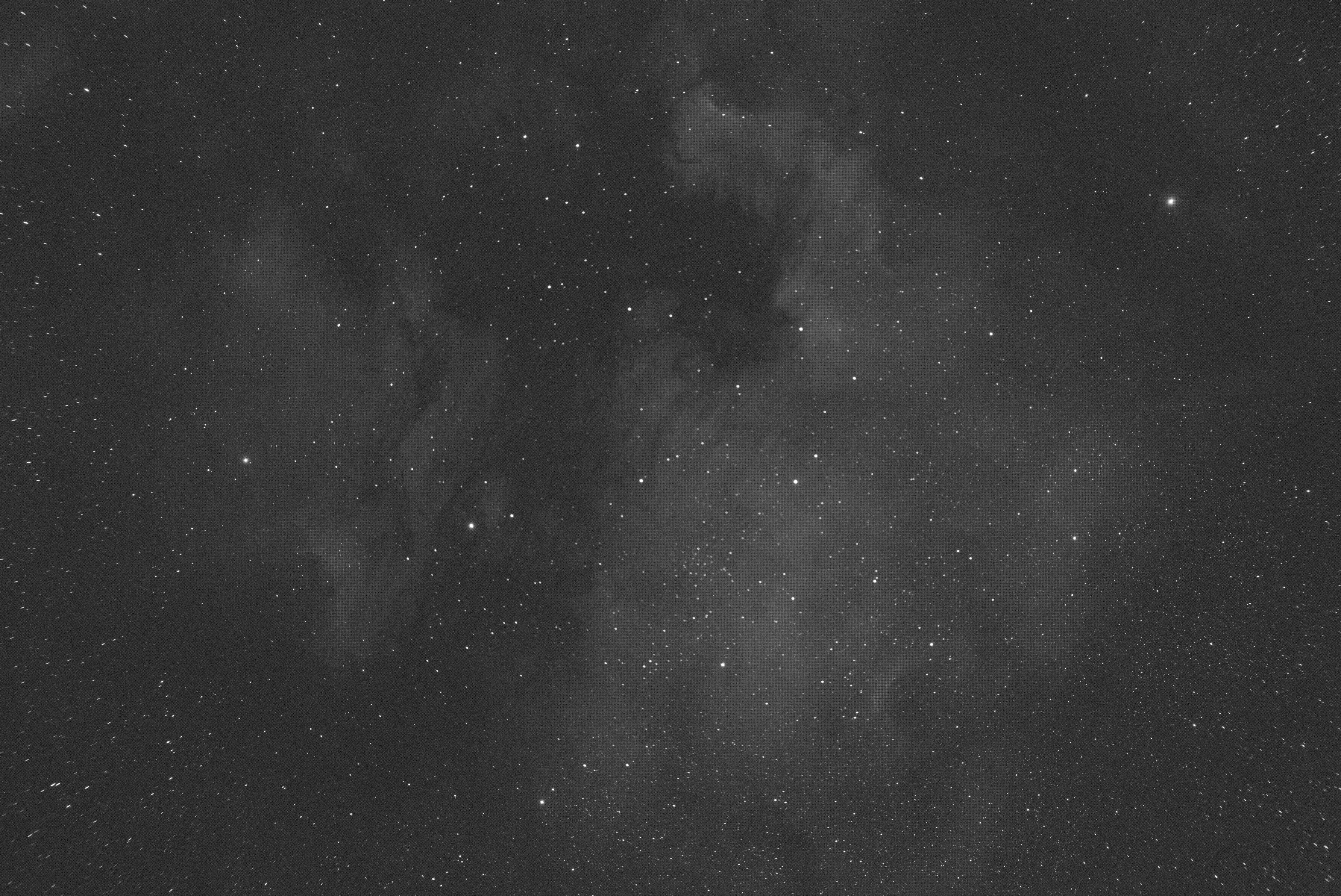

Test fait sur NGC7000
J'ai ajouté une image de Pixinsight et qui monte que la mise au point n'a pas l'air terrible et j'utilise un EAF pour la mise au point auto

c'est pire qu'avec un newton sans correcteur de coma, tu es sûr que ta lunette n'a pas un soucis?
Vu qu'elle est donnée pour 55mm deBF, tu devrais avoir quelque chose de quasi bon. Là on dirait qu'il manque deux centimètre de BF
Tu as bien pris en compte les 17.5mm de la camera?
Il y a 11 heures, Tyler a dit :
Oui , 16.5 entretoise + porte filtre 21 et les 17.5 de la ccd

Le 10/11/2022 à 07:26, Tyler a dit :
Enfin et merci Tyler effectivement mon backfocus et de 58mm+17.5 c'est à dire 75mm alors qu'il est annoncé pour 55mm  (encore une légère "pétouille" mais bon) encore merci Tyler !!  effectivement deux centimètres encore bravo
