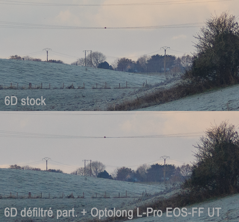

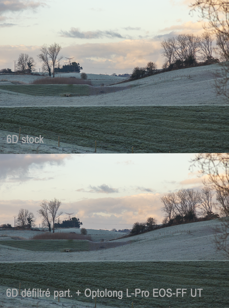

il y a 13 minutes, Tyler a dit :
mais le zeiss est en C/Y il me semble.
Yes.
Mais j’arrive à faire la map a l’infini avec un Optolong L-Pro clip FF ultra fin (0,3 mm ep). Ca me rajoute juste ce qui
manque ! Donc pas de problème.
