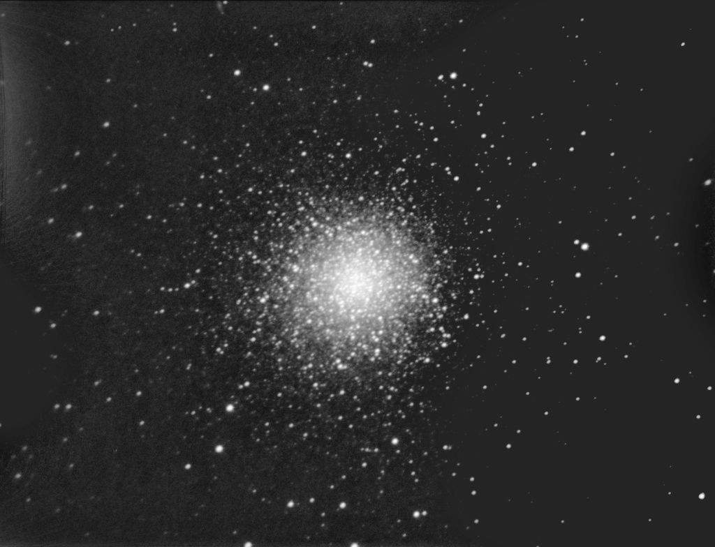

M13 et erreur de suivi.
chamois06
Comme Christian je viens solliciter votre aide pour un problème de suivi non résolu depuis des mois.
J'ai fait des essais cette nuit, pleine lune, sur M13. 34 poses de 120 s (1 h 8 minutes) avec mon 200/900 artemis285, MPCC filtre IR-UV guidage SW 80/400 guidemaster (1.8 béta) toucam pro 2 mode LP 0.3s.
Mon soucis:
Chaque vue (de 120s) est décalée de la précédente d'environ 1 pixel suivant l'axe AD dans le sens OUEST (AD+), l'artemis à une résolution de 1392x1040.
Voici déjà les pistes explorées:
- mise en station: parfaite fait avec Astronaps avec la méthode de KING. Tolérance de m.e.s. nettement infériur à 1 ' de l'odre de 20", impossible de faire mieux à cause de l'EP.
- rotation de champs. peu probable vue la mise en station et le fait que je guide avec une étoile sur la photo. De plus toute l'image bouge y compris l'étoile guide
- rigidité de la 80/400 et de sa fixation: ne semble pas en cause: une légère préssion sur une extrèmité de la lunette se répercute de la même manière sur l'écran de guidmaster que sur celui de l'artemis.
- shifting sur la crémaillère de la 80/400. Il était important, kolossale!. J'ai réussi à la supprimer totalement. On peut ajuster la map de l'étoile guide sans la voir parcourrir l'écran en tout sens. Ce point que j'avais cru important a été sans influence
- fil de la WC. Je l'ai attaché fermement le long du corp de la lunette pour quitter la lunette vers le PC au niveau du milieu de la platique supportant les anneaux. Sans aucun effet.
- position du PO (et de la CCD) du newton: verticalement ou sur le coté en porte à faux: l'artemis est lourde, pas d'influence.
- position de la cible :à l'EST, haut dans le ciel NGC7636 (la bulle), au sud bas sur l'horizon (M20) ou à l'OUSEST mi hauteur , M13, aucune influence.
- enfin dans tout les cas le guidage est très bon (cercle de dispersion sur 10 minutes) sur guidemaster d'un diamètre de 1" à 1.5" pour 90% des points et cercle de 2" max pour les 10% des points un peu écartés. Donc suivi très bon.
Au bout d'une heure, pour cette M13, après 4 recentrages par une brève impulsion en AD- à 1X guidage arrèté, j'ai bien constaté que l'étoile guide s'était légèrement déplacée sur l'écran de guidemaster mettant en évidence un déplacement différentiel entre le centre de M13 (fenètre imageur) et l'étoile guide (fenètre guidemaster) ? flexion ou autre, mais où?
Le gros ennui est que pour des poses longues 3, 5, 10 minutes les étoiles sont inexorablement étirées suivant un axe // à AD.
Derniére remarque: sur les 34 prises faites, 4 n'ont donné lieu à aucun déplacement ?? les 30 autres ont gilssé de mon pixel vers AD+. Je suivais le glissement sur l'écran du logiciel de saisie de l'artemis en grossissement 2X .......sur l'étoile qui me servait de guide pour le suivi!
Je ne sais plus dans quelle direction chercher .
Pierre

Au sujet de ton image de M13, tu dis "... enfin dans tout les cas le guidage est très bon (cercle de dispersion sur 10 minutes) sur guidemaster d'un diamètre de 1" à 1.5" pour 90% des points et cercle de 2" max pour les 10% des points un peu écartés. Donc suivi très bon..."
Pourtant les étoiles sont franchement allongées. Alors je ne comprends pas puisque ton guidage est trés bon.
Maintenant, si les vues étaient décalées entre chaque brute, la registration permettrait de superposer l'ensemble en apportant des étoiles bien ponctuelles ?? Je me trompe ?
Pour y voir plus clair, peux tu poster un extrait de l'une de tes brutes M13 ?
Maintenant, si les vues étaient décalées entre chaque brute, la registration permettrait de superposer l'ensemble en apportant des étoiles bien ponctuelles ?? Je me trompe ?.................
Mon problème est que l'axe optique de l'imageur se décale de celui du guidage et ce progressivement. Conséquence double:
- 1)les étoile sur l'imageur se déplacent légèrement tout comme si le guidage n'était pas bon et ce d'autant plus que la pose dure longtemps. Si ce déplacement est de l'ordre de 1 pixel pour 2 minutes, sur une pose de 1 minute l'étoile va de dépacer de 0.5 pixels, comme j'ai mesuré sur ma M13 que les étoiles faisaient 2 x 2 pixels cela ne se voit guère. Maintenant supposons que je pose 10 minutes, comme sur la bulle (ngc7635) pendant ces 10 minutes l'étoile va glisser de 5 x 1 pixels soit 5 pixels, mon étoile de 2X2 pixels va maintenat faire 2x7 pixels donc être franchement allongée.
Pendant tout cela du coté du guidage rien n'aura bougé puisque mon étoile de guidage reste dans la cible à +-0.5" à +-1 ".
La régistration aligne bien les étoiles, mais quand elles sont allongées elle alligne des ellipses!
- 2) la artmis285 mets environ 20 s pour charger une image. lorque que l'on regarde à la loupe la position d'une étoile sur l'écran de l'imageur, en pointant bien son centre, l'image suivante arrivant 2 minutes + 20s plus tard le centre de la nouvelle étoiles (toujours un peu ovale) ce sera déplacé du l'amplitude de mon décalage soit un bon pixel et ainsi de suite. On voit bien d'image en image le centre de l'étoile repère (toujours sur l'écran de l'imageur) glisser régulièrement de pixel en pixel.
Ici zone zone fortement agrandie de ma 4ème brute:
L'étoile du haut est celle que j'utilisait pour le guidage. on voit nettement qu'elle est alongée (120 s de pose). Je plaçais la pointe de la souri sur le centre de l'étoile, à l'arrivé de l'image suivante, la souri n'ayant pas bougée sa pointe n'était plus excatement sur le centre, mais légèrement sur le bord et ainsi de suite. Ceci trout en ayant un guidage impéccable sur l"écran de guidemaster.

Ok Pierre pour ces explications. Je comprends mieux maintenant.
Même des brutes de 120 secondes comme celle ci sont "bougées", donc pas vraiment exploitables.
Donc il apparait un décalage progressif, un glissement entre l'axe de la lulu et celui de ton telescope.
Poutant tu n'as pas de flexion et tu utilises une étoile guide trés proche de l'objet imagé.
