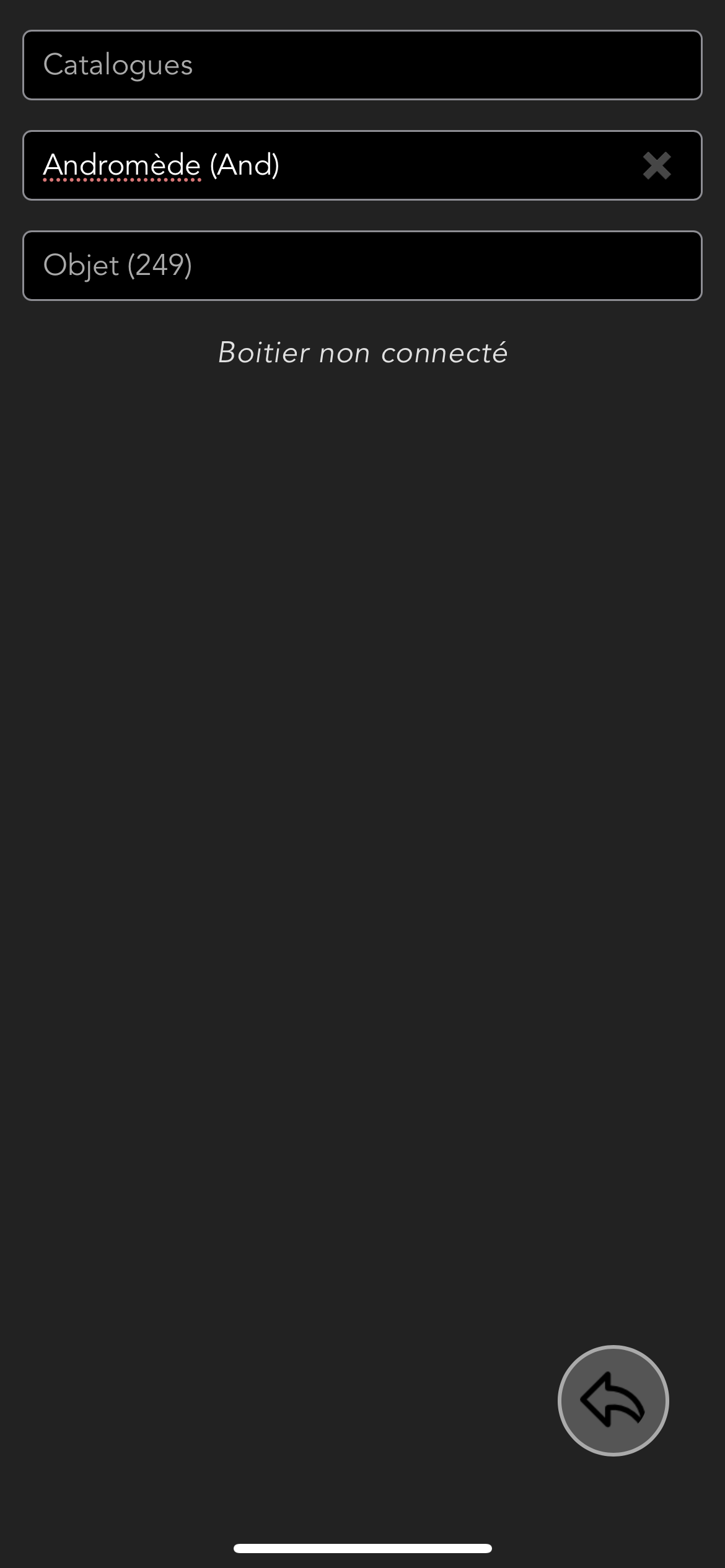

J’aimerais organiser mes sorties par constellations. Du coup sur le catalogue on peut choisir la constellation mais je n’arrive pas à voir la liste complete des objets de celles-ci, uniquement le nombre d’objet (ex : Andromède et ses 249 objets) .
J’ai donc 2 questions :
- est-il possible d’afficher la liste complète des objets par constellation ?
- y-a-t-il un moyen de marquer ces objets comme « vus » pour distinguer dans la liste ceux que l’ont a déjà observé ?

@CheyTac
Ravi que cette première sortie soit un succès !
Je vous invite à utiliser Catalist pour organiser vos soirées et vos listes personnalisables. Importer ensuite cette liste dans MeMstar, les objets garderont leur ordre.
Depuis la dernière version de l'application Android, vous pouvez définir le nombre d'éléments visibles dans les paramètres.
Pour le "vu", je trouve l'idée intéressante, je l'ajoute dans notre backlog.
Excellente journée !

Merci pour votre retour.
Si je comprend bien, sur la nouvelle version android on peut régler le nombre d’objets visibles dans le menu déroulant des objets (limité à 10 actuellement sur iOS), c’est cela ? Donc avoir accès à la liste de l’ensemble des objets disponibles selon les critères indiqués ? Si c’est cela, alors c’est parfait pour aider à faire ses listes. Avez-vous une date pour la maj sur iOS intégrant cette amélioration ?
C'est tout à fait ça. Depuis la version 1.13.0, dans le menu "Paramètres", il est possible de modifier cette limite qui est de 15 par défaut.
La version 1.13.0 pour iOS est en cours de publication, mais Apple est beaucoup plus lent à valider les applications. Cela prend en général 1 à 3 semaines de plus que sur Android.
