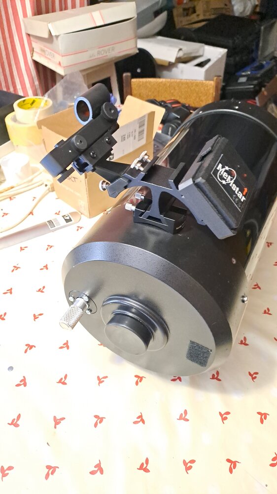

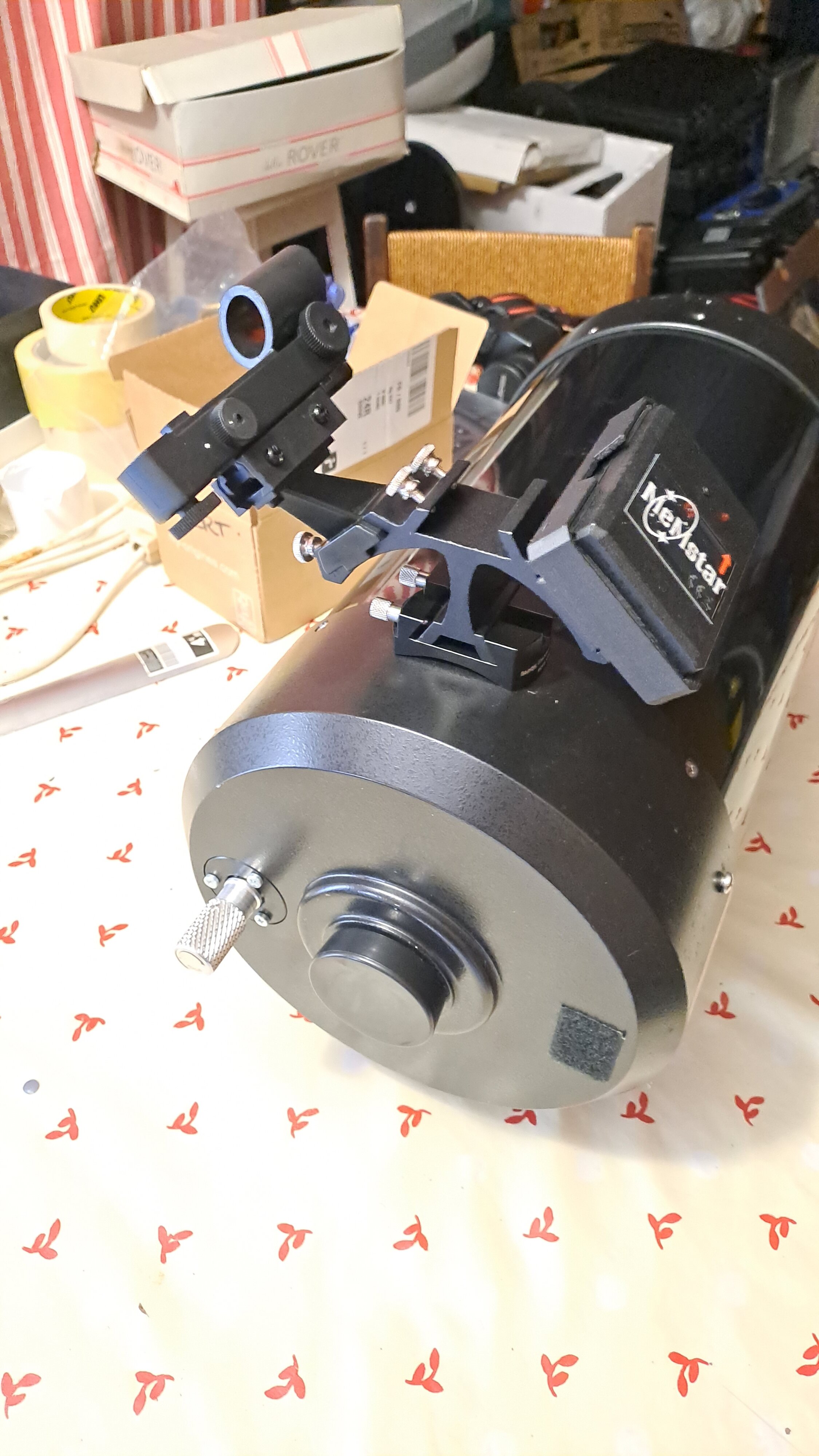

Heureux possesseur de cette petite boite depuis peux, j'ai essayé de m'en servir sur un C8 fixé sur un support chercheur à environ 8 cm du tube.
Je pointe bien 4 étoiles dans le ciel, mais ensuite le pointage est dans les choux!!!
Problème technique? ou le petit boitier est placé trop haut par rapport au tube?
Merci de votre aide
JM

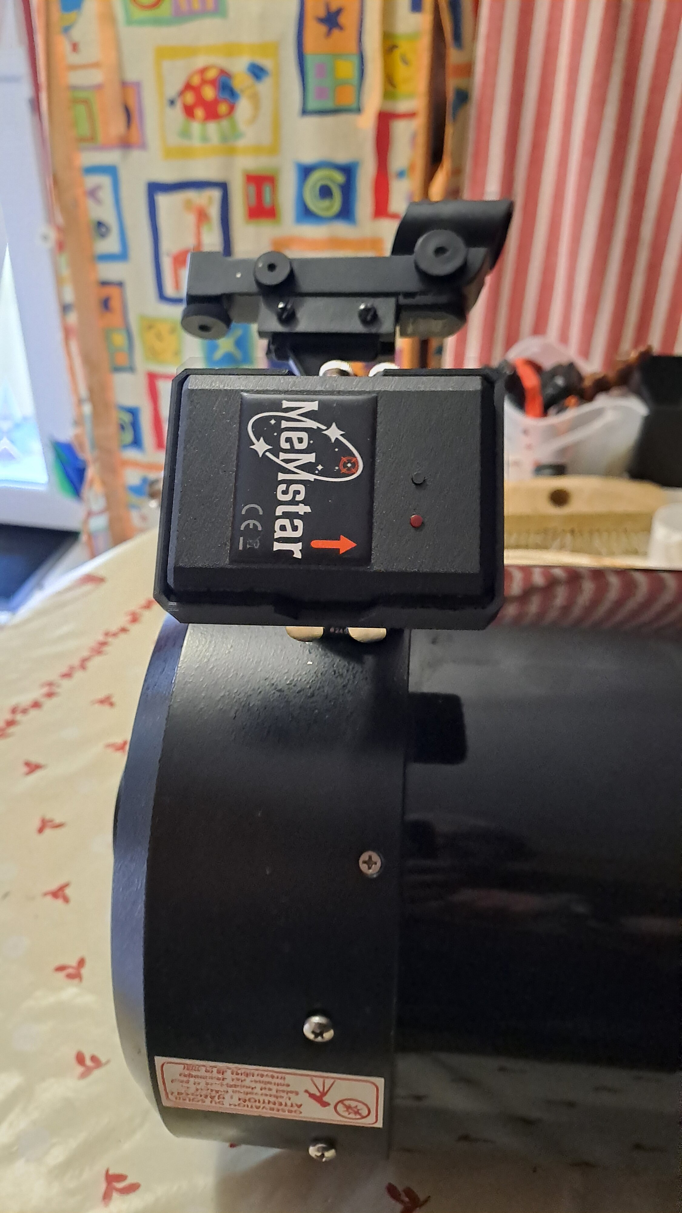

On te demandait justement l'orientation du Memstar par rapport au tube et par rapport à la monture...et quand tu montres le support il faudrait montrer aussi l'orientation du boitier MemStar par rapport à la queue d'aronde, un peu difficile avec une photo ou on voit le MemStar par la tranche.
Le Memstar doit être au dessus du tube sur la photo. Or je ne vois pas d'emplacement pour la queue d'aronde de ton support. Voir aussi le manuel pour une visualisation.
Modifié par sixela
Il est parallèle au tube seulement à  une distance de 8cm environ comme un chercheur classique.
Ce soir je vais faire un test en le fixant directement sur le tube.

Il peut être distant mais pas de côté. I
l doit pointer vers l'avant mais la face avec les boutons doit pointer vers le haut (quand le tube est horizontal).
Modifié par sixela
  • Merci / Quelle qualité! 2
Comme ca je dirai que ca devrait pouvoir le faire. l'inclinaison est un peu "violente", mais semble inférieur à 45°, ce qui est le max. le max du max plutôt.
30° est une valeur plus confortable".
Je dirai que le problème est peu être plus sur la fixation du MeMstar. Est il bien verrouiller ? est ce qu'il y a un peu de jeu dans son support ? support très sympa par ailleurs !
Modifié par Manu007
il y a 3 minutes, grelots a dit :
A OK pigé 😍
Ils voyants sont effectivement dirigé vers le sol, plus ou moins
Ha le problème est sans doute là ! la face étiquette doit etre vers le ciel (à 30/45 ° max du coup ;)

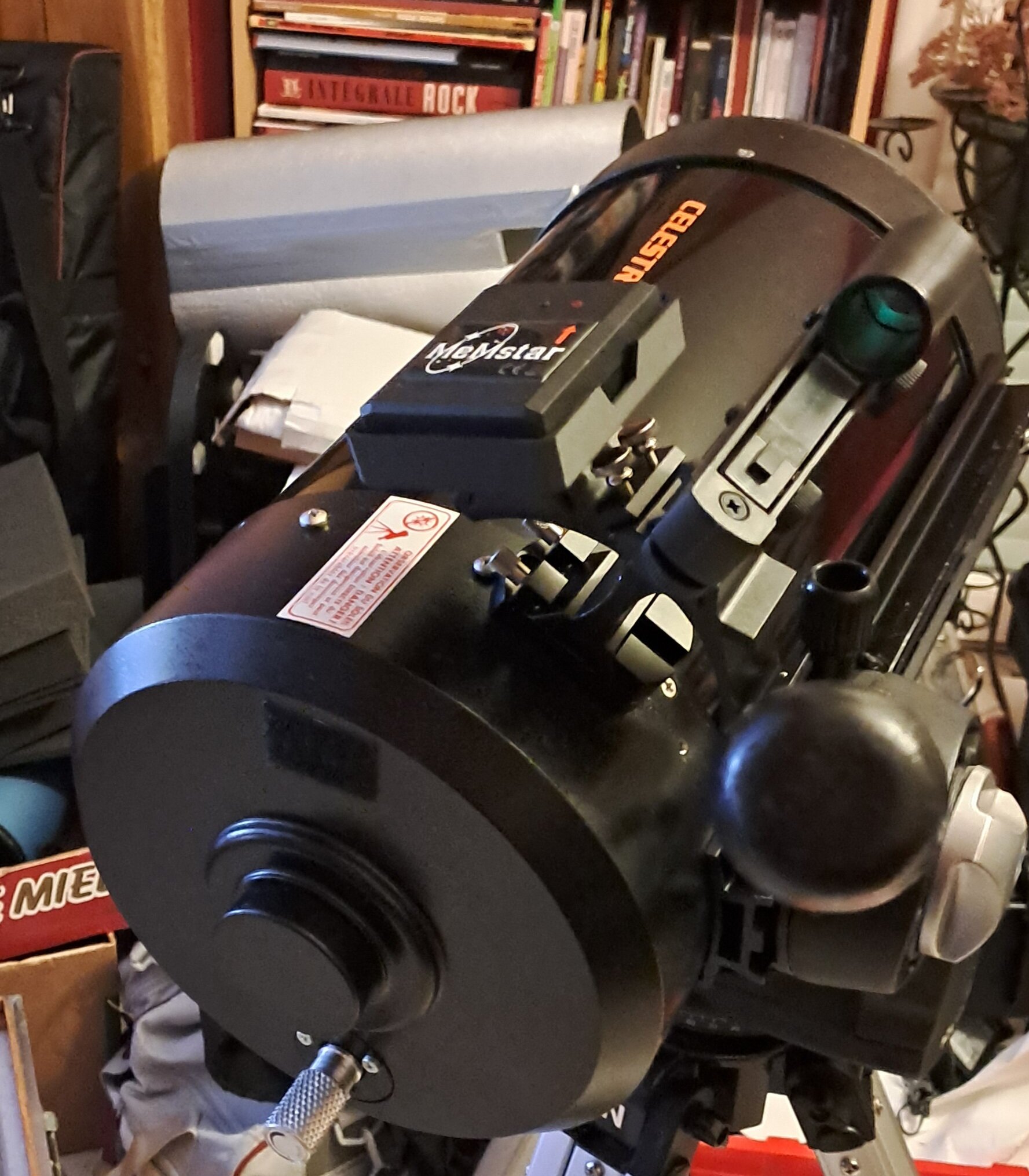

Toujours sur memstar
J'ai pas compris comment télécharger ses propres catalogues !
Il faut la version bêta,  c'est ça ?
J'ai la version téléchargeable sur Play Store.
Il y a 8 heures, grelots a dit :
Le support
Bonsoir,  ou avez vous trouvé le support ? Ça m’intéresse pour mon mak 127 …
De cette manière cela fonctionne très bien de mon côté ! Par contre quelqu’un aurait une référence ou un lien pour un support tel que sur la photo de grelots plus haut ?

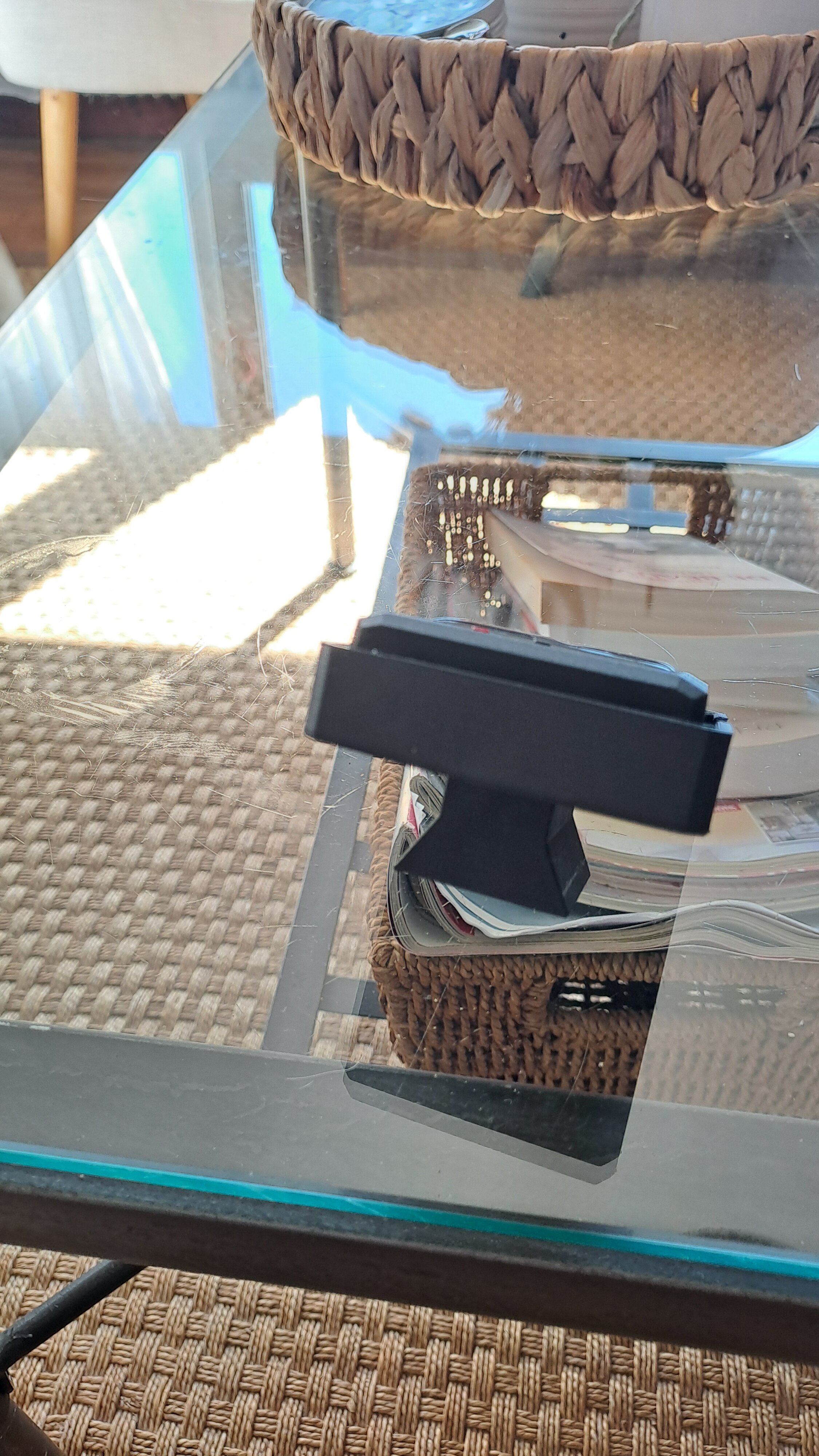

Salut les jeunes, c'est moi le "copain"...
Voilà les fichiers STL prêts à imprimer.
J'ai un peu modifié la 3D par rapport à la version 0.0.1-beta-grelots. Pour son support j'avais mis des bandes de mousse de 2mm tout autour pour coincer le boitier. Sur cette version, il y a des ergots directement imprimés qui viendront coincer le boitier.
Si ça suffit pas, il faudra mettre une petite mousse de 1mm, un peu de chamoisine collée avec des points de superglue devrait bien marcher, par exemple...
J'ai aussi fait une queue d'aronde boulonnée avec des vis à tête fraisée M3x10, la première version était à coller. Là, il faut tarauder la queue d'aronde, ou juste forcer avec la vis M3 qui fera son logement sans soucis après avoir repercé à 2.5mm. Et bien sûr, on peut toujours coller la queue d'aronde sur le boitier.
image.png.9be23f35c87b01a3e2986217d84696ed.png image.png.89ba01f073b98cbd6e0e366d3f89f3d2.png
Amusez vous bien ;)
queue boitier memstar.STL boitier memstar.STL
