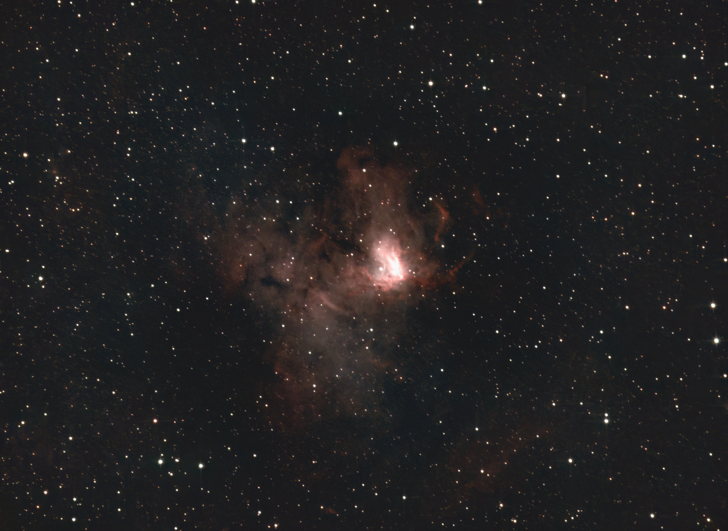

Bonsoir les amateurs du ciel.
le 4 au soir on a eu droit à une belle nuit bien fraiche.
Voilà 100 x 180 s à l'ASI 294 MC sur SW254/900.
Je me suis essayé à la réduction d'étoiles avec Siril et j'avoue ne pas savoir quoi penser du résultat.
Aussi je vous soumet le résultats ces essais.
Philippe

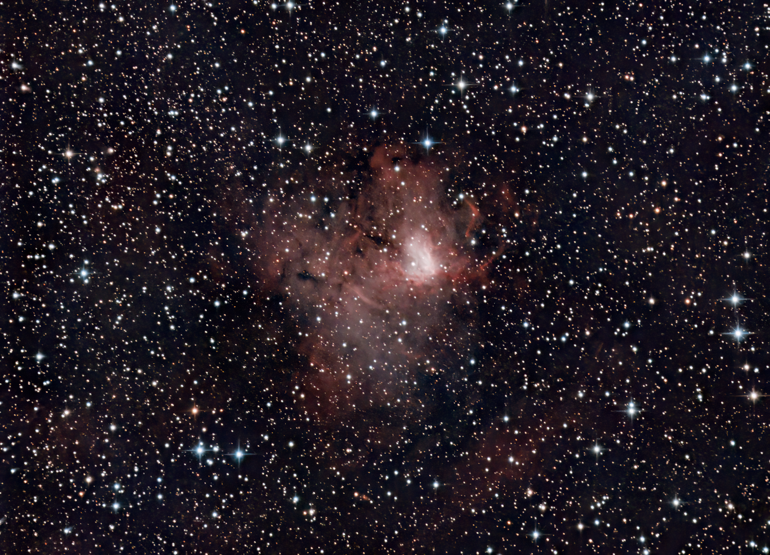

Les images sont inversées l'une par rapport à l'autre non ?
Ça me semble en tout cas très réussi bravo ! 😉
En fait la nébuleuse n'est pas inversée mais seulement les étoiles, c'est bizarre t'as dû inverser miroir le masque d'étoiles

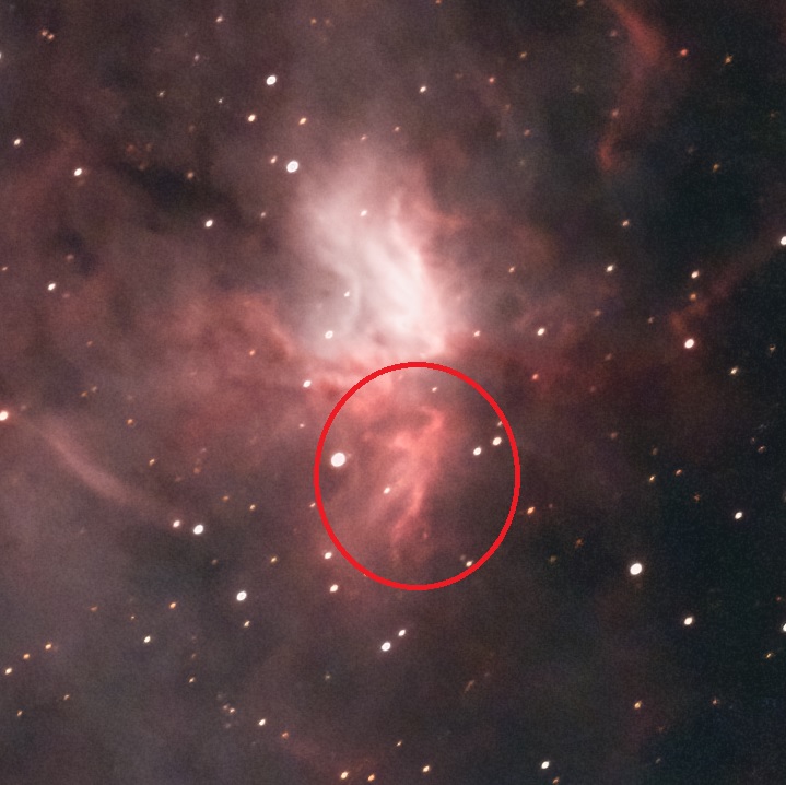

il y a une heure, joker0247 a dit :
C'est encore plus bizarre que ça, il y a une nébulosité qui est apparue:
Je ne comprend pas!

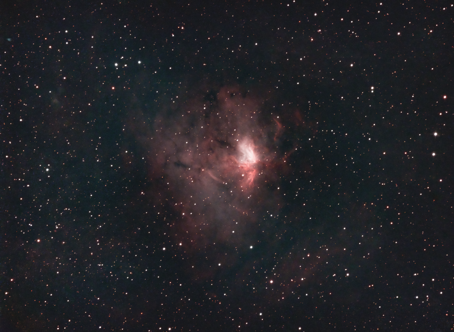

Merci des commentaires.
je vais reprendre tout ça en douceur. effectivement il y a une inversion horizontale entre la partie Starless et celle avec les étoiles.
Pour une première c’est raté ☹️
Voilà la deuxième tentative de réduction d'étoiles sous Sirii, normalement tout est dans le bon sens.
Philippe
