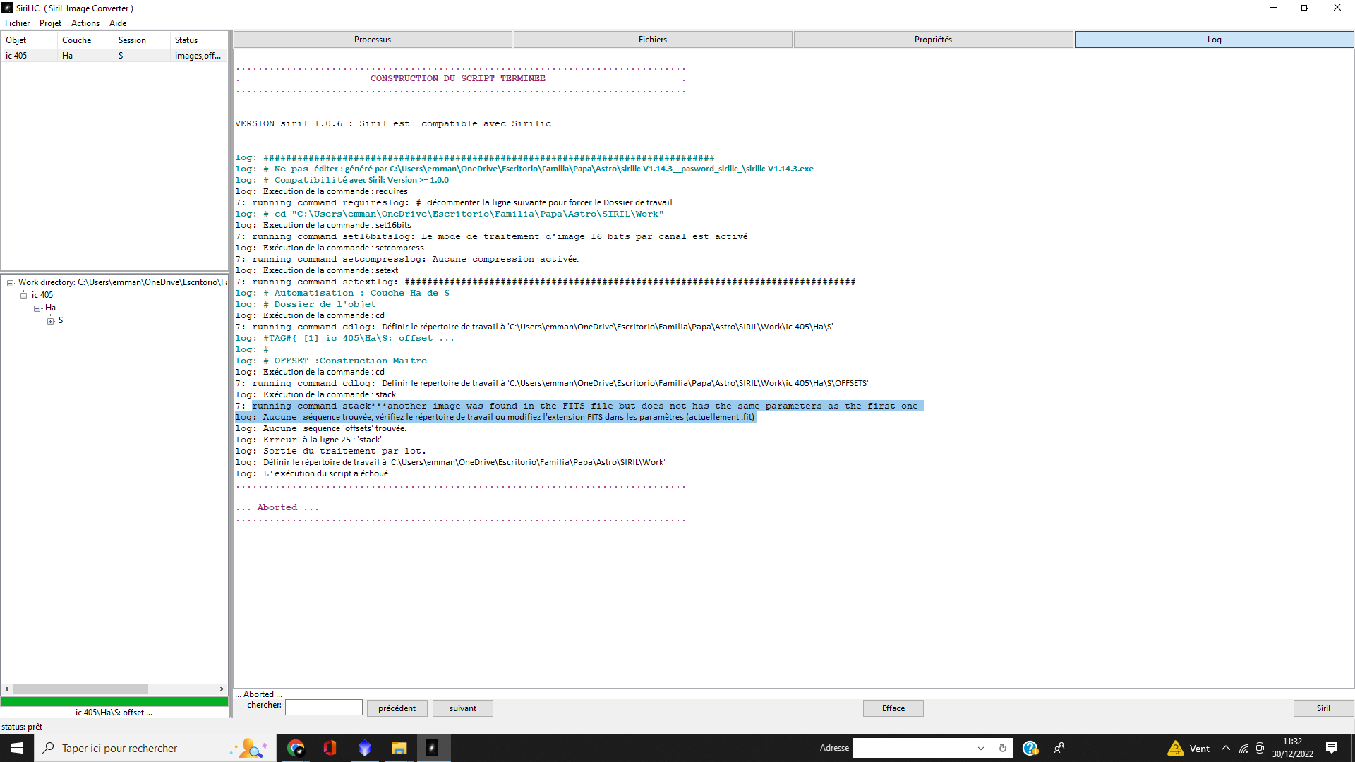

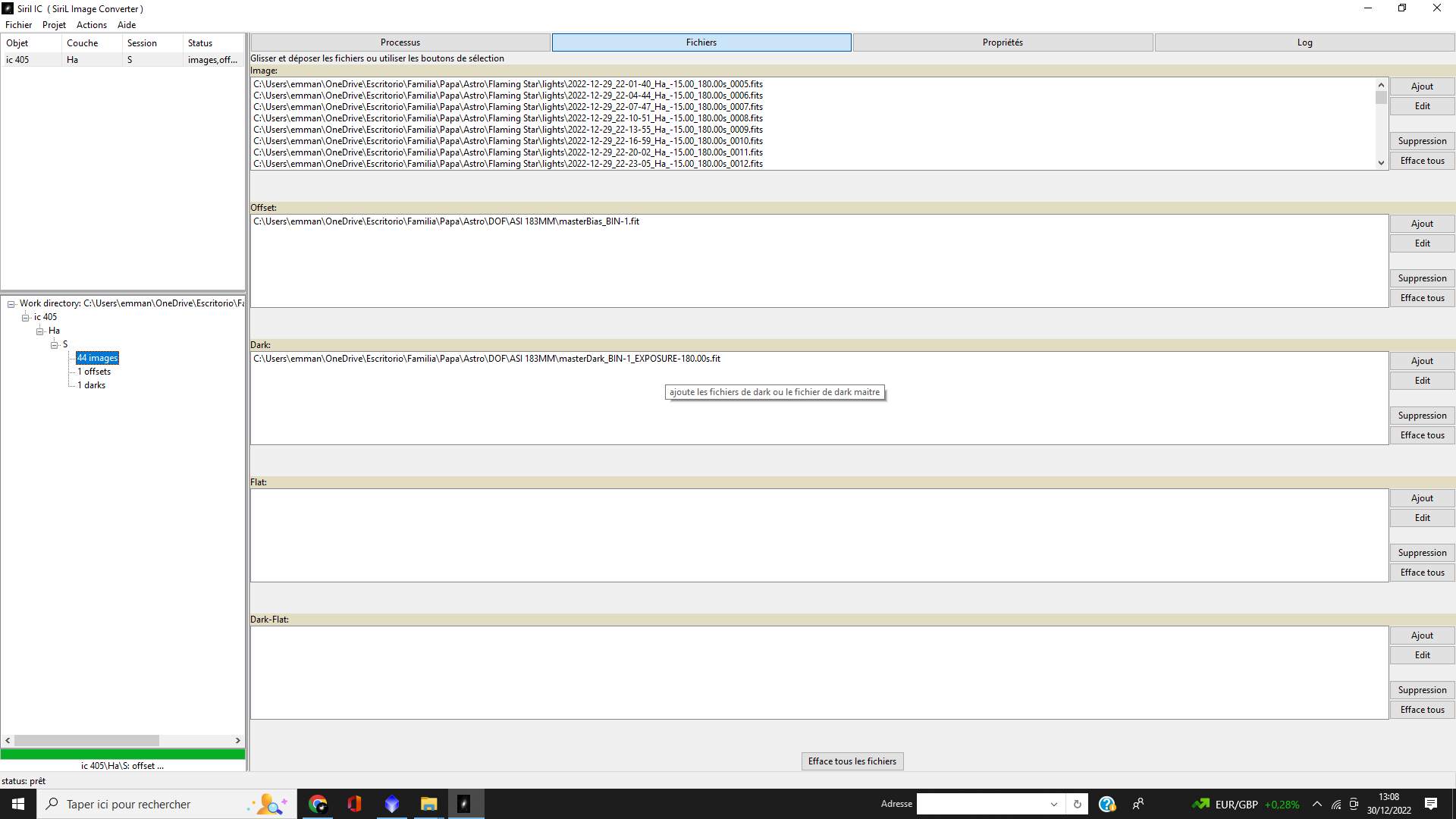

Je m'initie au pré-traitement sur SIRILIC, qui est d'une rapidité incroyable par rapport à Pixinsight. Je rencontre le problème suivant:
- Je charge mes lights, mon master bias, mon master dark et mon master flat
- Je franchis l'étape 1 de construction des dossiers / copie des images.
- L'étape 2 plante avec le message d'erreur suivant:
C'est comme si SIRILIC ne reconnaissait pas que mes fichiers sont des masters et cherche d'autres bias / darks / flats pour les stacker.

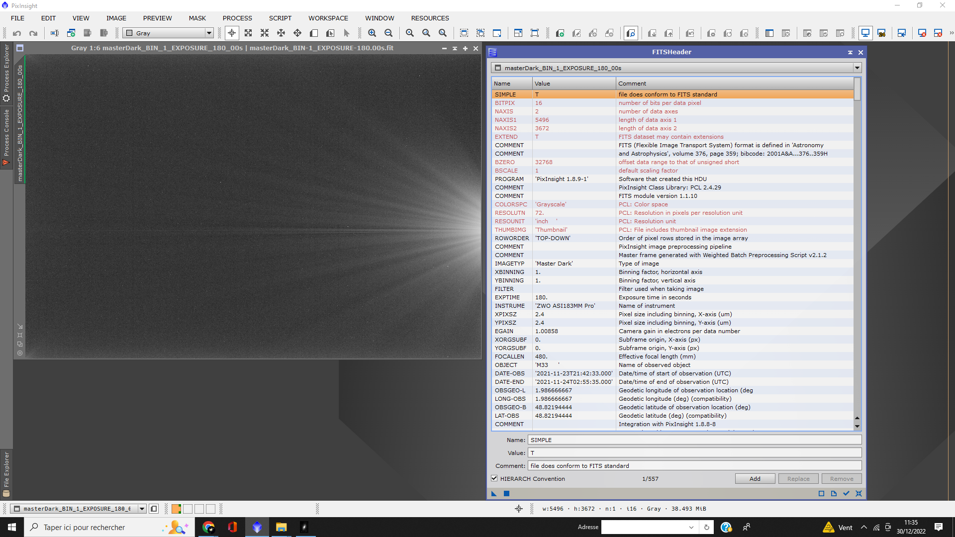

Je remarque par ailleurs que mes masters DOF sont en format  .fit alors que mes brutes sont au format .fits  (voir screenshots des FITS Headers ci-dessous)
Connaissez-vous ce problème, et encore mieux, sa solution?
Merci!

@Manny1977 Comment fais-tu pour renseigner tes masters ? Visiblement dans ton cas SiriL attend une séquence pour fabriquer les master et non pas les master directement.
Pour ma part je n'utilise quasiment jamais les masters car les flats & dark-flats (bias) sont différents pour chaque set d'images, reste que les darks. Dans ce cas il faut utiliser renseigner le chemin des masters dans le menu "Projet".

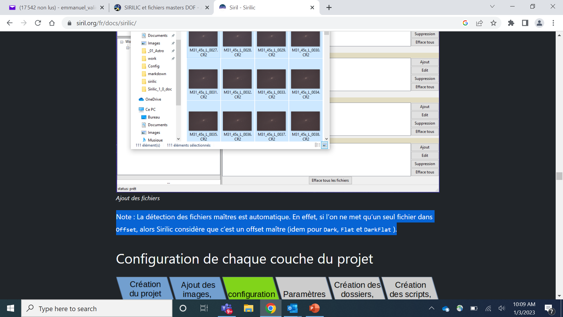

@Titophe Je renseigne les masters dans l'interface SIRILIC. apparemment c'est possible en théorie puisque le mouse over dit " ajoute les fichiers de dark ou le fichier de dark maitre"
D’ailleurs on peut lire sur le manuel d’utilisation : «Note : La détection des fichiers maîtres est automatique. En effet, si l'on ne met qu’un seul fichier dans Offset, alors Sirilic considère que c’est un offset maître (idem pour Dark, Flat et DarkFlat ). »

  Le 31/12/2022 à 10:41, rmor51 a dit :
Comment les DOF maîtres ont ils été générés ?
Voir davantage
Avec Pixinsight, au format .xisf, que j'ai ensuite converti au format .fit
(Et effectivement, je peux changer manuellement le format en .fits, je peux encore les ouvrir mais cela ne règle pas le problème de Sirilic qui ne reconnait pas les fichiers en tant que masters.)
  Le 31/12/2022 à 12:19, Manny1977 a dit :
Voir davantage
Ça vient peut être de là. As-tu essayé de générer tes masters avec SiriL. Car l’erreur que tu rapportes ne vient pas de Sirilic (qui n’est qu’un script d’exécution de SiriL) mais de SiriL lui même qui n’arrives pas à lire les masters. Pour vérifier tu peux déjà essayer couvrir un des masters directement avec SiriL pour voir s’il est capable de le lire…

Il ne te reste qu’à regarder dans l’en-tête des masters DOF si Pix n’a pas introduit une info qui perturbe SiriL.
As tu essayer un empilement en manuel dans SiriL sans passer par Sirilic pour voir s’il y aurait un bug dans le script généré par Sirilic ?
Sinon  tu peux peut être tenter de poser ta question ici :
Modifié par Titophe

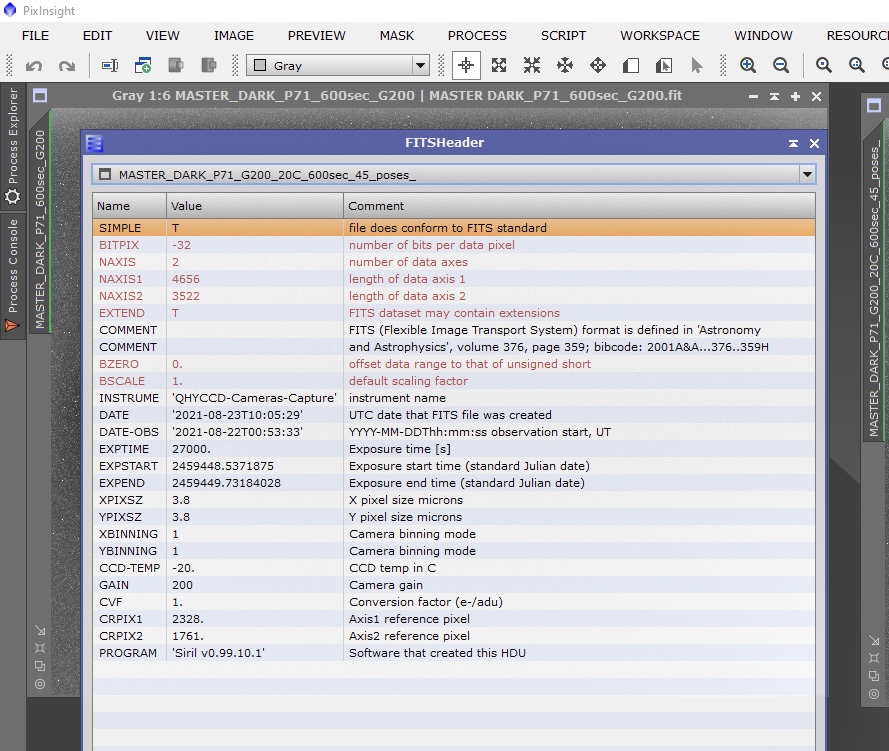

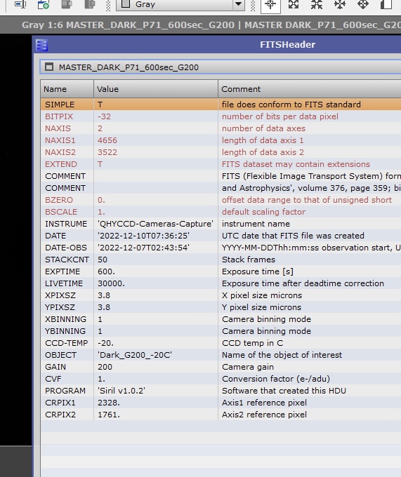

Merci pour votre aide. J’ai fait un essai avec deux master darks très légèrement différents. Sirilic reconnaît le premier, mais pas le deuxième.
OK sur Sirilic
Pas OK sur Sirilic
Il y a plusieurs champs dans l’en-tête qui diffère ce qui doit perturber SiriL
  • dans le premier c’est une unique image de 27000 seconde (« EXPTIME »)
  • dans le deuxième c’est un stack de 50 images de 600s (« STACKCNT » et « EXPTIME »).
  • le premier Master semble provenir d’une ancienne version de SiriL (« PROGRAM » = 0.99.10.1)
  • alors que le deuxième semble avoir été créé par la version 1.0.2…
Peut être est-ce là le soucis…
Si un spécialiste de SiriL passait par là, cela pourrait peut être aider à comprendre… @lock042 ?
Modifié par Titophe
Tu as dû mélanger les fonctionnalités entre Pix et Sirilic. En effet dans Pix, si on ne fournit qu'un seul fichier de DOF, dans la batch de pre-traitement, il considère que c'est une image maître, pas Sirilic.
