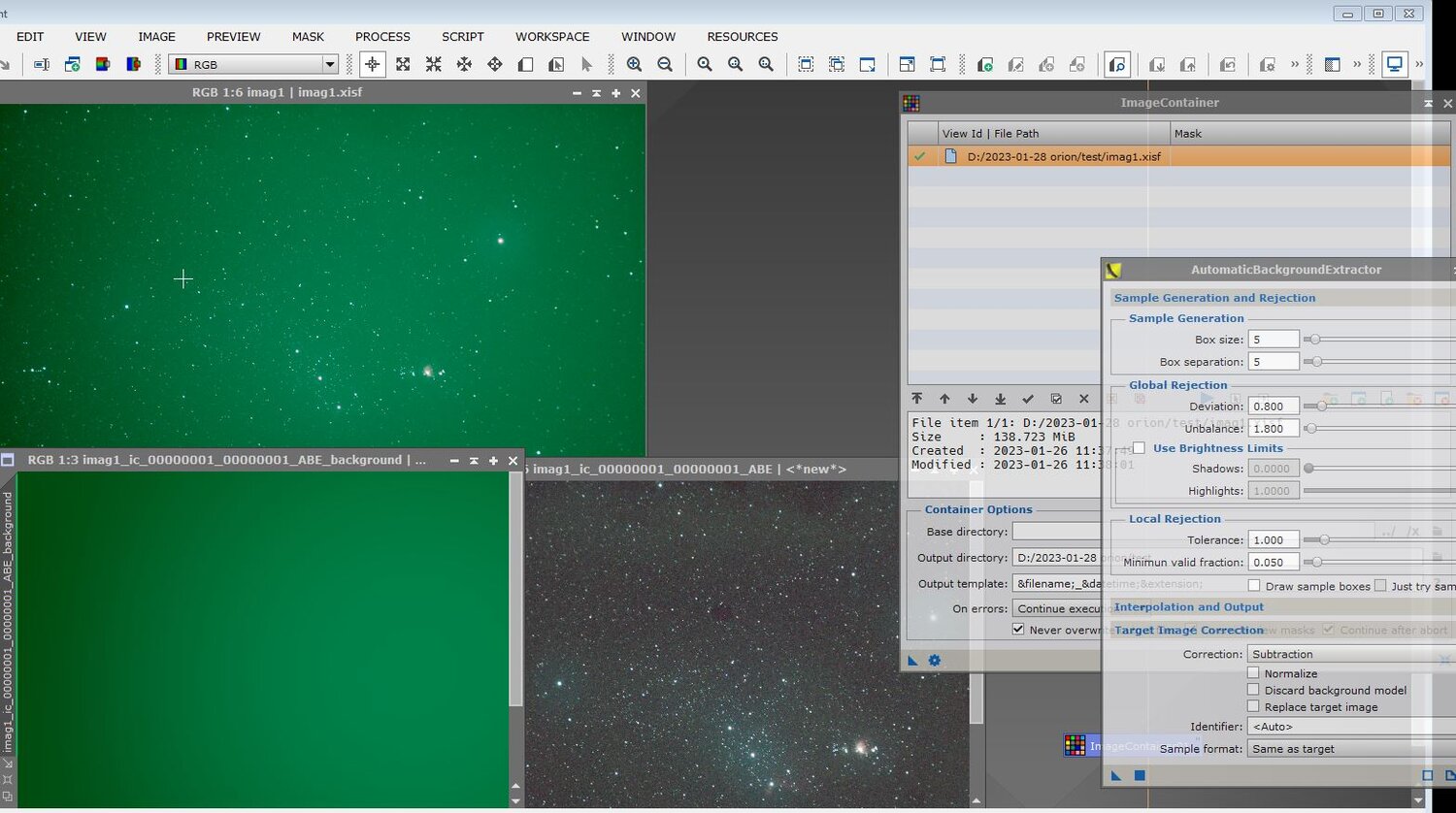

Lorsque je lance le process les images s'affichent à l'écran avec la correction de gradient mais celles qui sont enregistrées ne sont pas traitées .  :?:

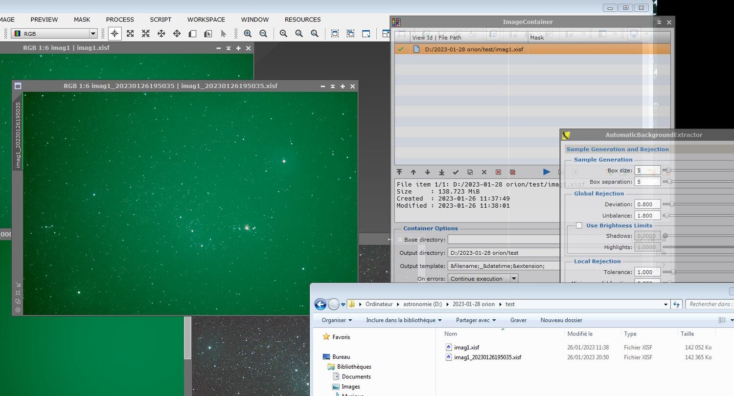

Pour la totalité des images qui s'ouvrent, j'ai pareil. Et pour ImageContainer, tu as bien indiqué un "Output Directory" ? Attention peut être aux caractères non reconnus..?
Copie d'écran de mon process :

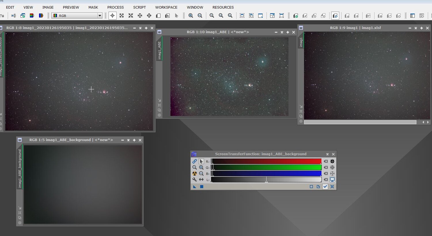

imag1 est l'image d'origine.
imag1_20230126195035.xisf est l'image en sortie de image container .Elle n'est pas traitée.
imag1_ic_000001_ABE est l"image affichée, traitée mais non enregistrée .
Modifié par michelsonia

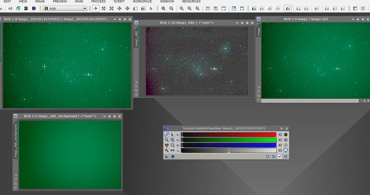

Les résultats avec STF et canaux liés et STF canaux délies : L'image ABE n'a pas la composante verte avec la visu liée ou déliée, ce qui me semble normal.
Étonnant !!  Mais je e ne sais pas si c'est exactement la même chose... Chez moi les images affichées semblent sans gradient par contre celles enregistrées l'ont toujours.
