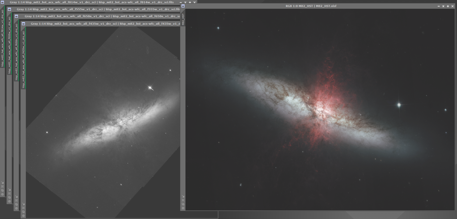

D'autres données gratuite en remote.. celles du HST ! Explications un peu datées ici et téléchargements des données ici. Ce sont des images "prétraitées/stackées" dont le tri est à faire choisir la caméra WFC (3 pour la plus récente), les filtres utilisés (la longueur d'onde en nm est dans le nom 814 pour de l'IR, 658 pour du H..) et il faut prendre des fichiers "FITS Science".
M82 est jouable relativement facilement (576 Mo chaque fichier), j'en ai fait un montage H+V+B en luminance + HVB pour la couleur.
Le HST n'est pas parfait un peu comme mon matos perso, ça décomplexe.., il y a des reflets sur certains filtres, les aigrettes sont pas top mais ça m'a amusé de tenter le truc !

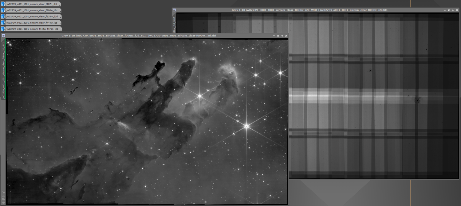

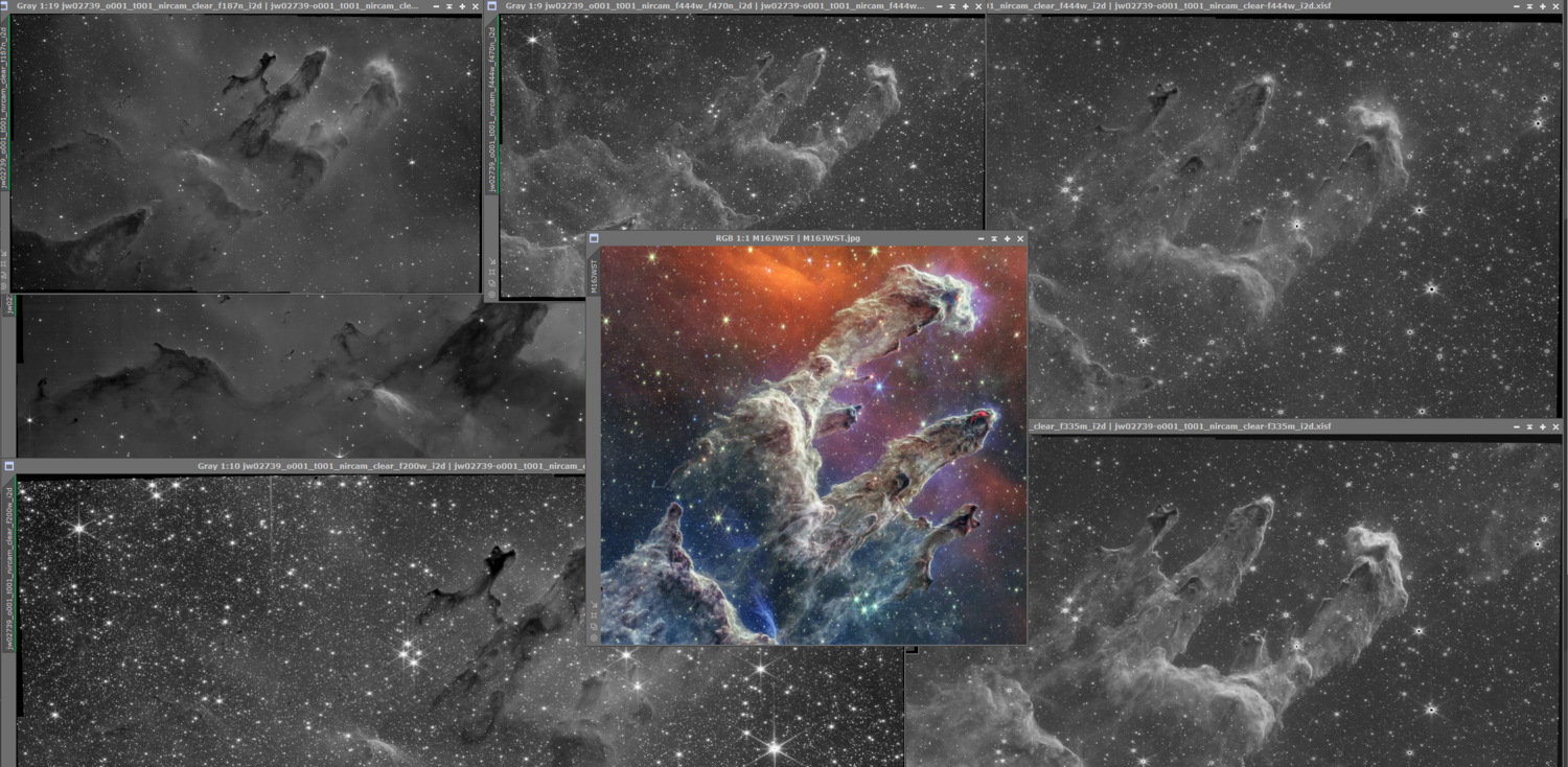

Le 25 décembre 2021 et comme beaucoup d'entre nous, je regardais décoller Ariane avec le JWST avec un petit pincement. 13 mois et 6 jours plus tard, j'ai devant moi 6 images de M16 du JWST.
De ce que je comprends, chaque image de chaque filtre est une mosaïque de.. un paquet d'images unitaires.
Je ne sais pas trop comment attaquer cette affaire (le résultat NASA est au milieu du lot) mais une chose est sûre, c'est un sacré cadeau !

Il y a 2 heures, krotdebouk a dit :
Oui j'ai oublié de préciser un peu la démarche. Dans les fichier qu'on récupère il faut prendre celui qui ce termine par i2d.fits. Ensuite ce it contient plusieurs images dont des images de calibration ect... Il y a que l'image science (la première du lot) qui est intéressante pour nous.
Après dans pix il faut faire comme pour nos images monochromes, les assembler au mieux pour avoir des couleurs intéressantes. En général on les place par ordre de longueur d'onde mais rien d'obligatoire, c'est le coté artistique du processus !
