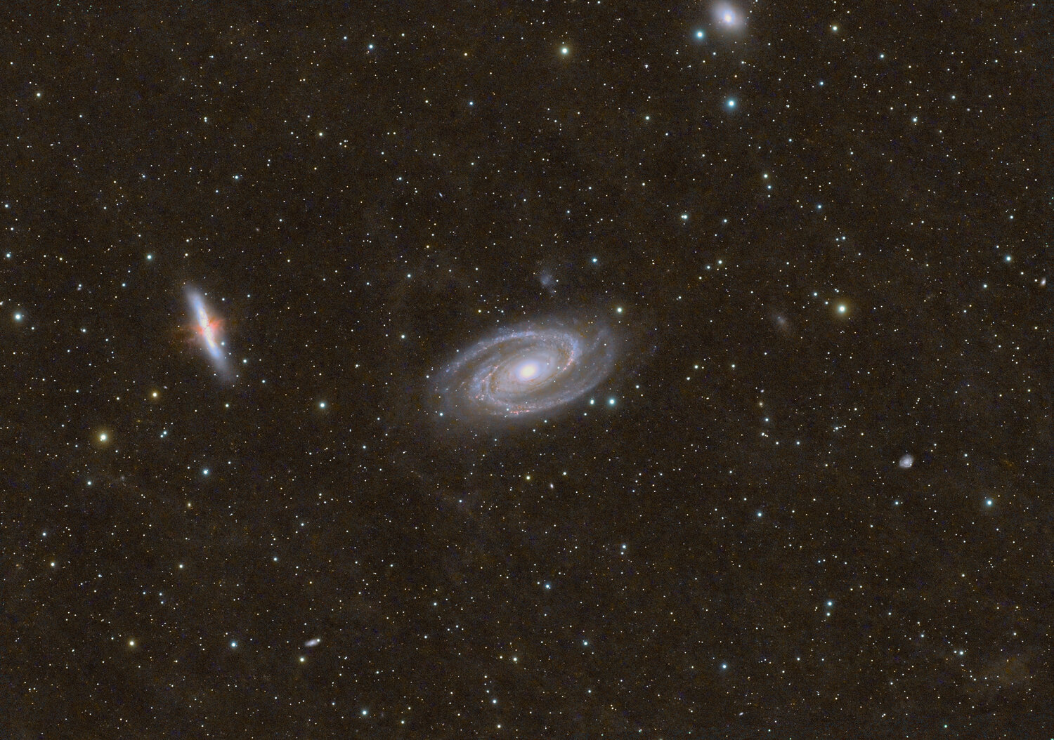

Je pensais que les galaxies étaient plus facile à photographier que les nébuleuses. Puisque nous avons eu trois nuits de beau temps, je me suis penché sur le couple M81/M82. Avec ma focale (500 mm), ces deux galaxies apparaissent assez petites mais elle sont dans le même champ ce qui est sympa. Par contre, je me suis vraiment arraché les cheveux au niveau du traitement. Premier essai avec un fond de ciel trop noir et des galaxies dans le flou, le second essai était, à l'inverse, trop dur. Voici le troisième essai qui me semble donner un résultat à peu près correct. Il faudrait sans doute recommencer avec un temps d'intégration plus important... A vous de me dire ce que vous en pensez :

Détails techniques :
Lunette Askar FRA500 (F500/D90)
Monture Celestron AVX
Mise en station QHHY PoleMaster
Guidage ZWO1200MM OAG + PHD2
Focuseur Pegasus FocusCube 2
Pilotage monture et Séquenceur : NINA
Prise de vue par caméra ZWO ASI 2600 MC PRO (gain 101, Température - 10°C, Offset 50)
Filtre L-Pro
Lights 185x120s, 50 DOF
Empilement et prétraitement SIRIL
Traitement PixInsight et Noise Xterminator
Post-traitement Luminar NEO

C'est une photo sympa mais  comme piste d'amelioration , je dirai qu'il faut faire attention aux centres galactiques , qui sont un peu cramés ici.
Tout le jeu avec les galaxies est de faire ressortir les faibles extensions sans abimer les zones tres brillantes.
Il y a 2 heures, Haltea. a dit :

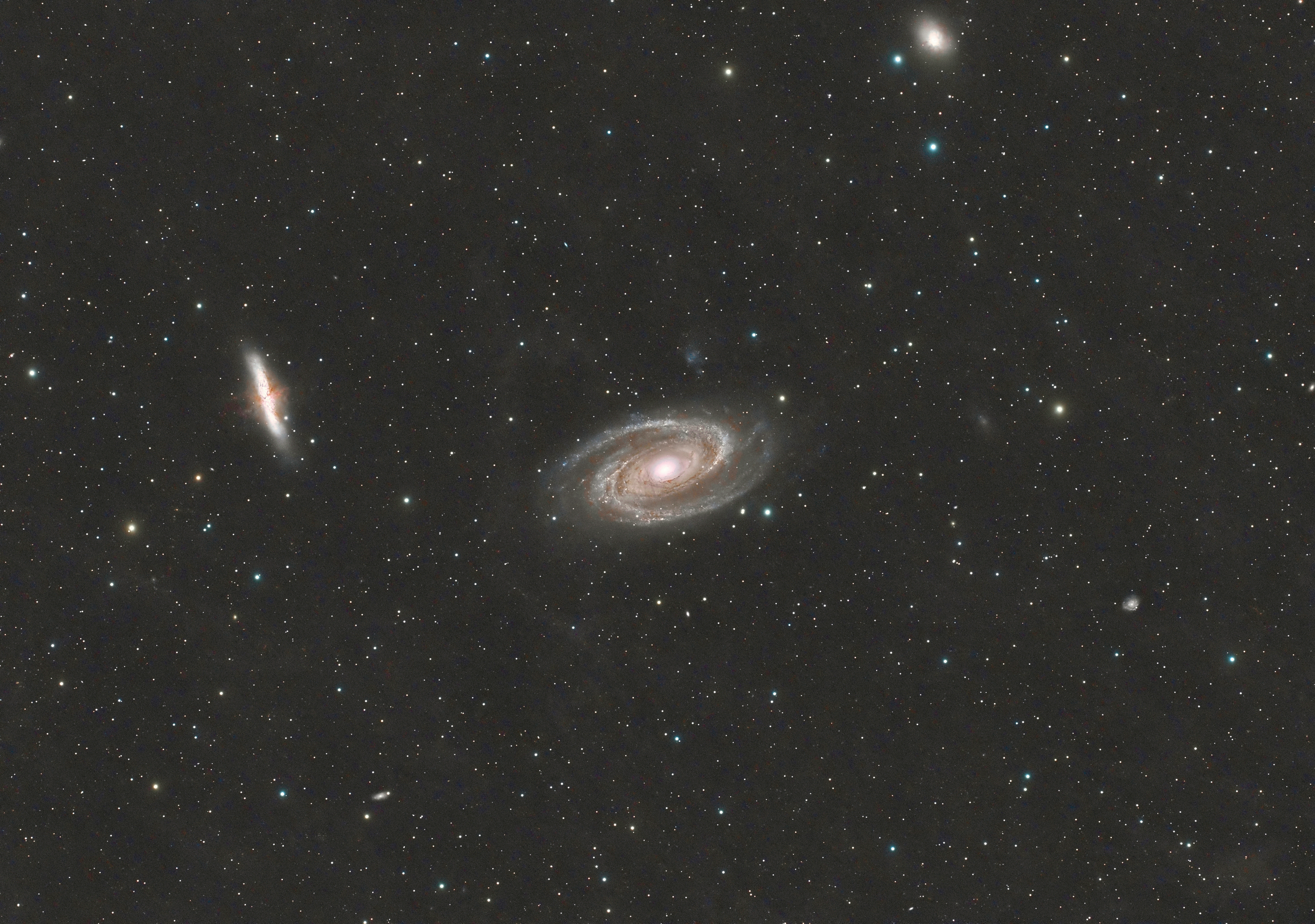

Merci de ton commentaire. J’ai essayé de régler le problème d’ manière différente. En faisant une composition RGB/HOO. Qu’en pense tu ?

C est beau,  une belle image 👍
en chipotant, je pense que tu peux décramer davantage m82
 il y a un process pour ça dans pixinsight , c est hyper simple..... mais je ne suis pas devant et j'ai oublié son nom...... 🤕
Tu dois pouvoir retrouver cela sur des tutos , c'est super pratique pour traiter les galaxies
