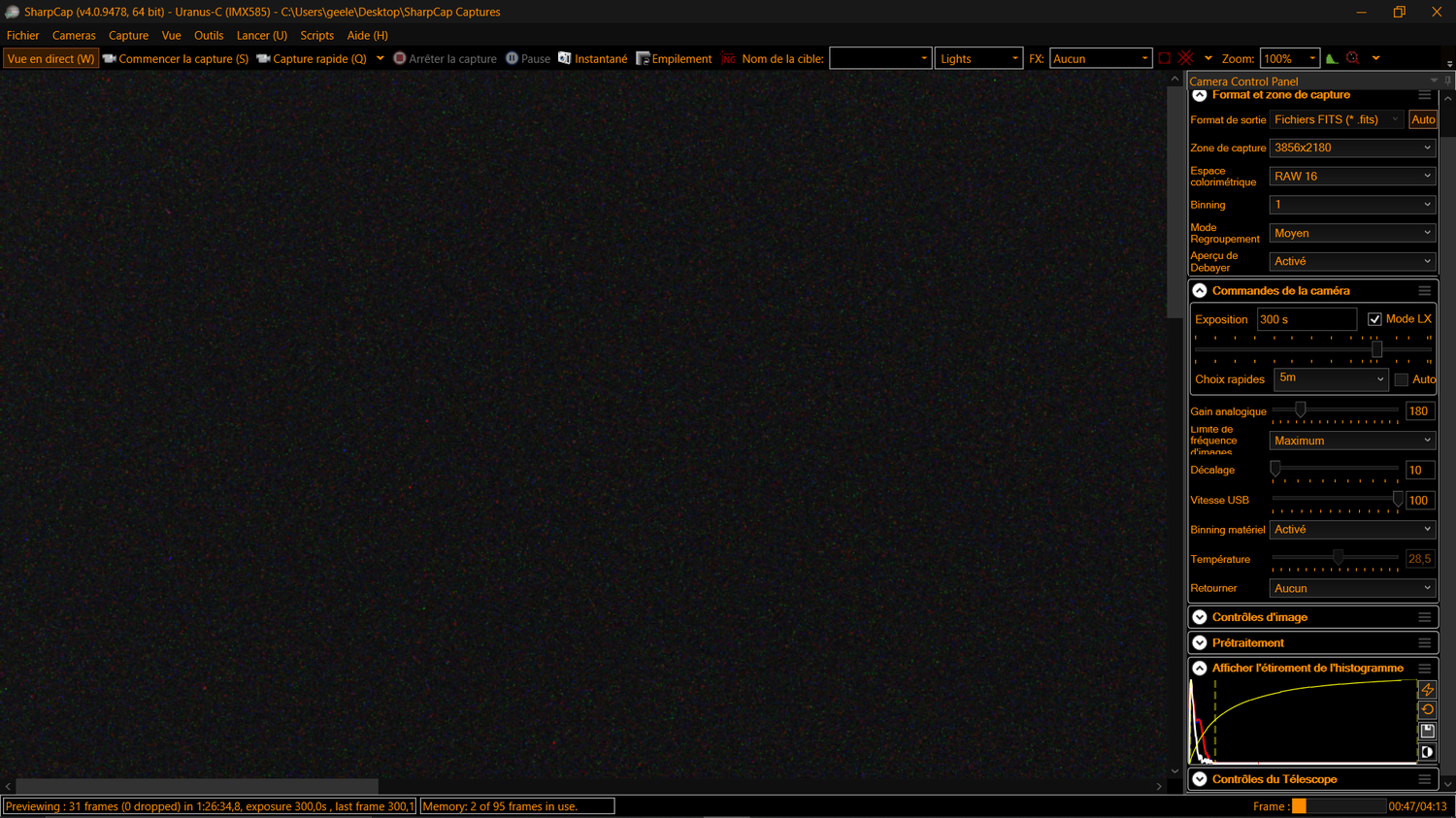

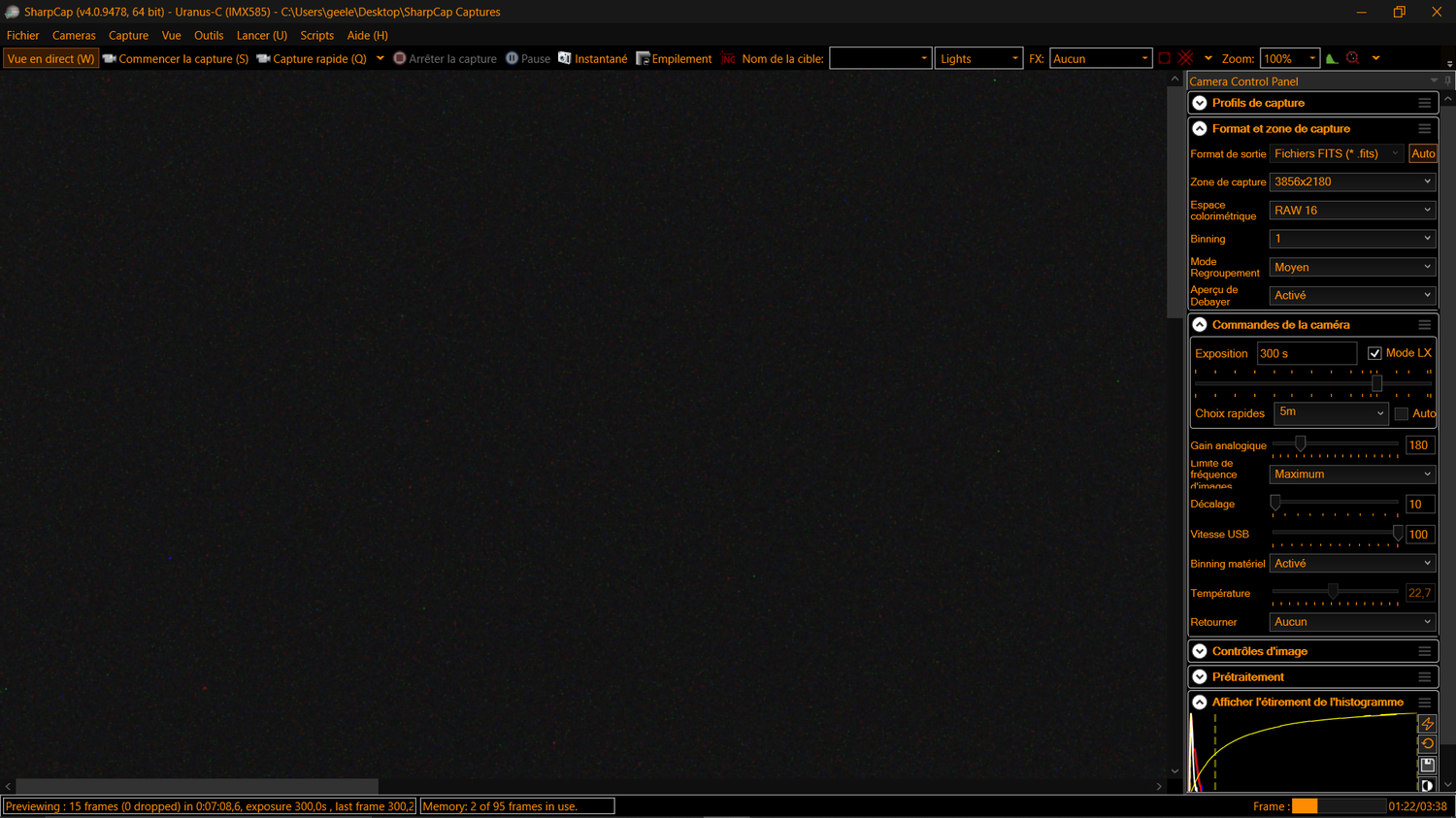

Début du test avec des pauses longues de 300s.
Les premières pause avec la ventilation (notez l'étirement d'histogramme pour mettre en évidence le bruit)  :
Température capteur 21.5°C - 300s
Température capteur 23.5°C - 300s
Température capteur 28.9°C - 300s
On voit clairement la montée du bruit et de la température du capteur dès que l'on cesse la ventilation.
Le système ACS  permet de maintenir la température du capteur entre 2.5°C et 3°C au dessus de la température ambiante.
Ceci est vraiment bien et cela permet d'envisager la prise de vue d'objet du ciel profond longue pose ou en lucky imaging et de profiter des nuits froide pour en augmenter les performance.
Le fait que le capteur reste au dessus de la température ambiante limite l'apparition de buée sur la vitre de celui-ci.
La suite du test nous montre que la température de la caméra augmente d'autant plus vite que la fréquence de la prise de vue augmente.
A la fréquence maximum d’acquisition, le système ACS permet de maintenir le capteur à moins de 7°C au dessus de la température ambiante. Ce qui reste une bonne performance.

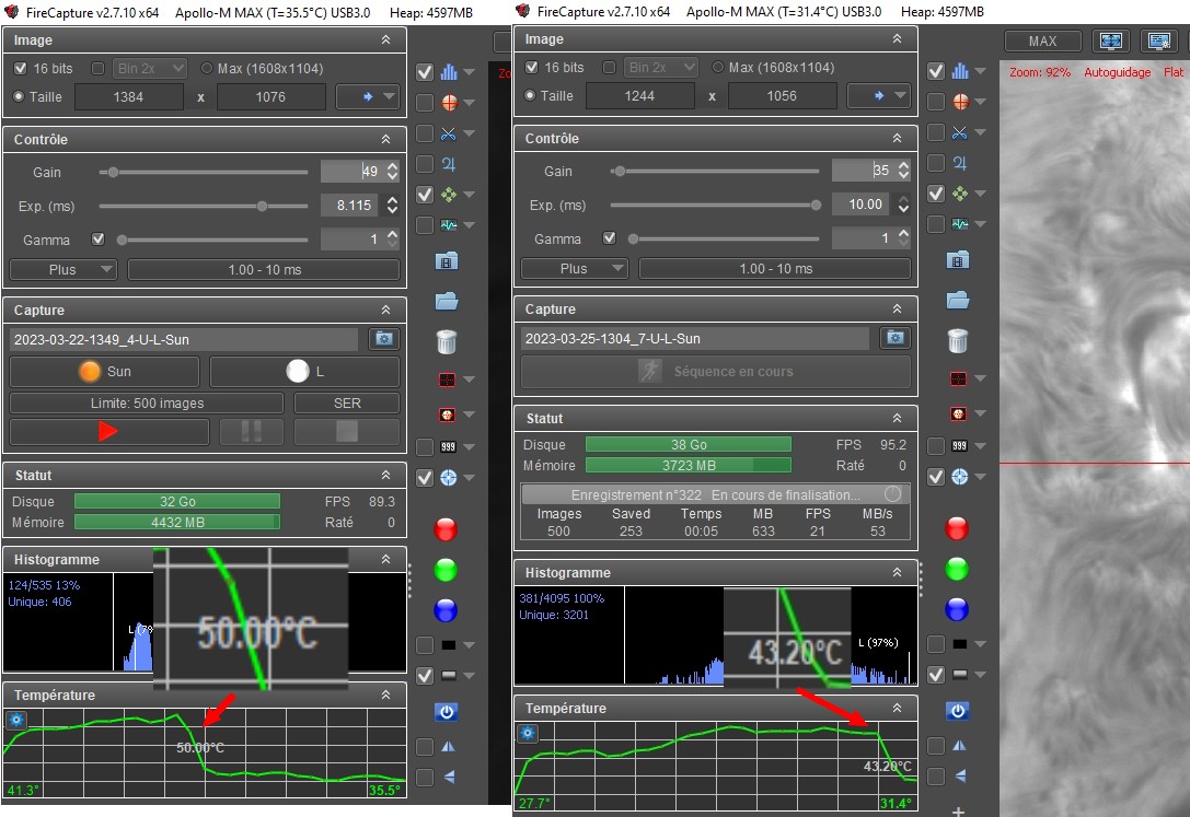

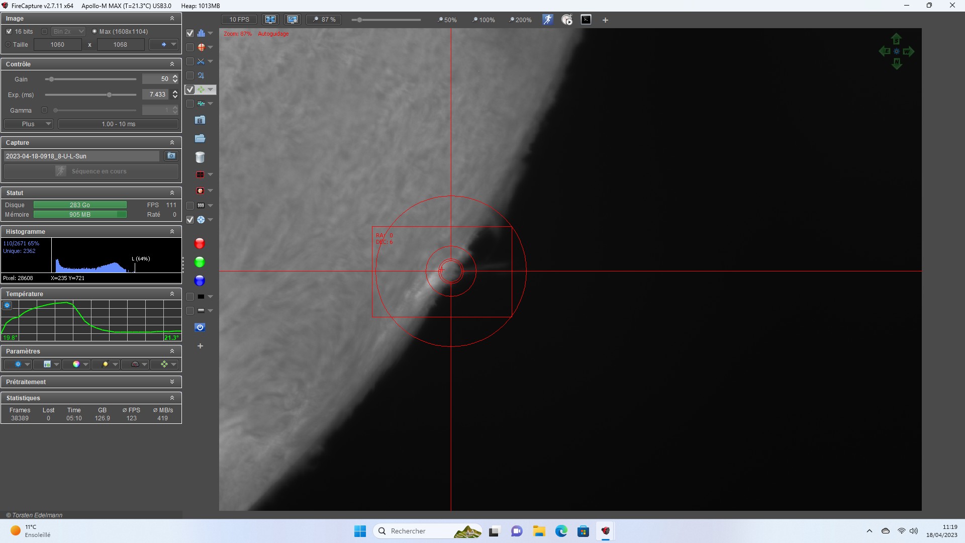

je me permet de mettre les résultats de jour en solaire , je peux retirer le message si ça pollue ton message .
Paul
mise en route du ventilateur à fond ( de 50 à 32° & 43 à 32° ) , i ~90/s + flat à la volée et autoguidage ,température ext 20° à l'hombre

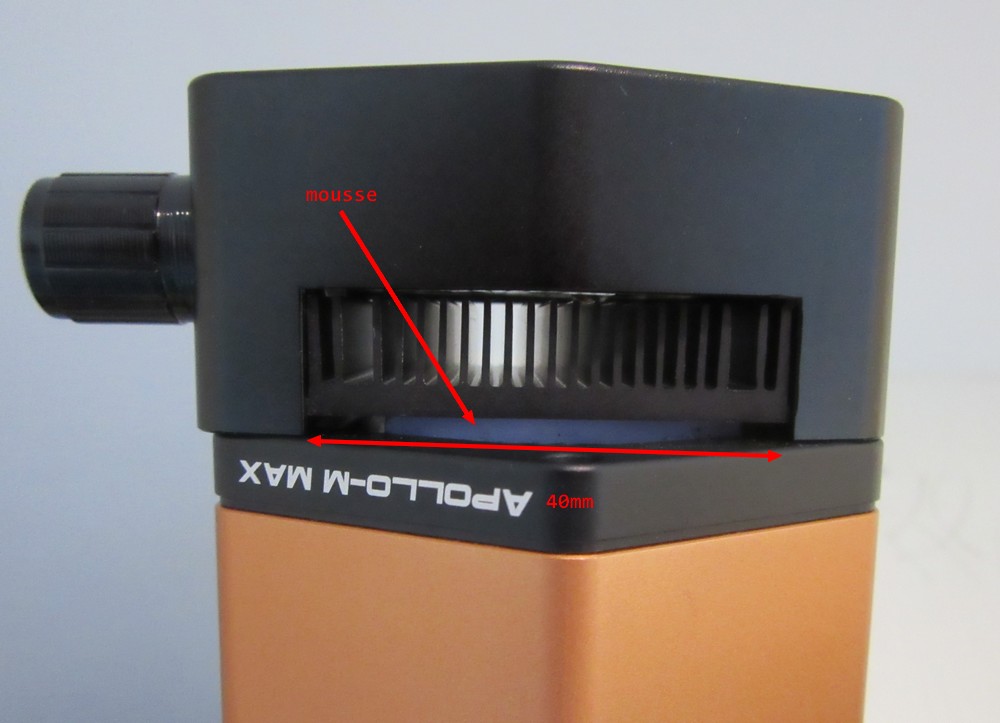

une autre question il y a une espèce de mousse bleu autocollante qui sépare la caméra du radiateur pour le transfert d'énergie je suppose ,
faut-il la laisser coté froid ou coté chaud du Peltier ? ou la virer (les vis sont d'ailleurs  assez longues de toutes façons )

A mon avis il faut le mettre à la place de la mousse, avec de la pâte thermique.

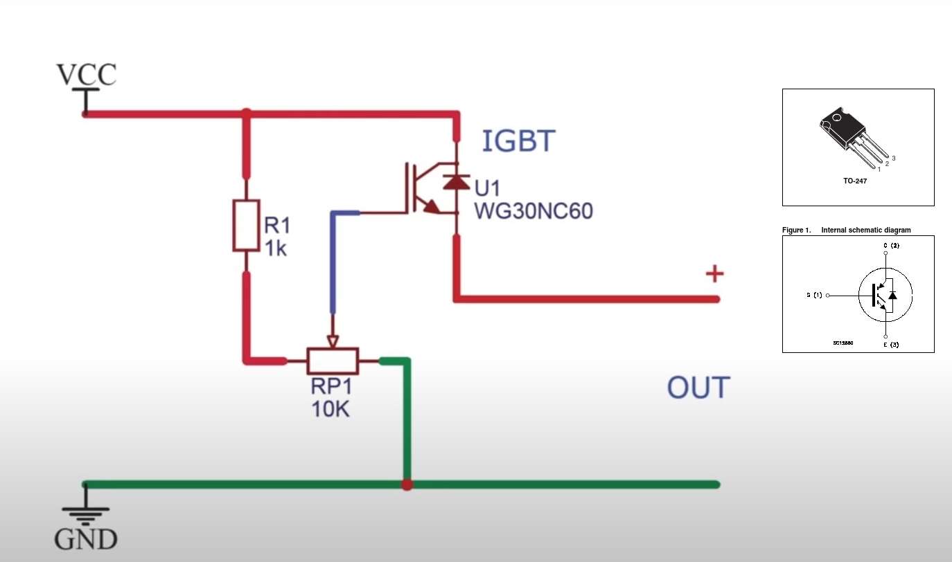

c'est ce que j'ai prévu , j'ai un 40X40 mais pas encore la pate thermique ,  j'attend un transistor de puissance pour régler  un peu l'intensité dans le Peltier (4A max 36W ) qui est moins puissant que le 40x40 (je fais au plus simple j'ai pas besoin de la même tolérance de température que pour  CP) .

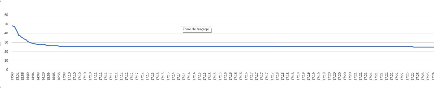

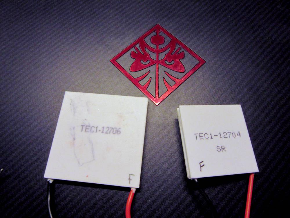

J'ai reçu mes Peltiers ce matin.
Direct je bricole un truc avec un transfo 12V 3A, un raccord double pour alimenter en même temps le ventillo et le Peltier et un petit variateur de tension chinois (qui a beaucoup chauffé...)
J'ai laissé la mousse entre le Peltier et la caméra sinon ils ne sont pas en contact, l'arrière de la caméra n'étant pas plate, il faudrait mettre un petit carré de cuivre pour combler le trou.
Les Peltiers 40x40mm TEC1-12706 achetés sur Amazon 12V 6A ,des trucs chinois encore.
Je n'y connais rien en électronique, y'a sûrement moyen de mieux faire.
C'est fait avec SharpCap 4.0 et mon chrono pour un relevé toutes les 2 minutes.
J'avais réglé des prises de vue de 16s en continu.
T° de la pièce environ 22°C.
Bref voilà ce que j'obtiens sur 4h de test, c'est la 1ère fois que je fais un graphe:
Pour moi le mieux est de mettre 7V, au delà ça chauffe trop pour le petit ventillo et la T° du capteur remonte.
Le gain est de 14°C.
N'hésitez pas si y'a des suggestions.

merci beaucoup pour ce retour , - 15° c'est ce qu'il me faut , généralement sans rien la caméra monte à 50° (je fait des animations à 30s d'intervalle sur plusieurs heures avec flat à la volée , autoguidage et mire c'est un max de température)
si je peux avoir 35° max c'est super en 7 volts , combien d'ampères ?
Bonne soirée
Paul

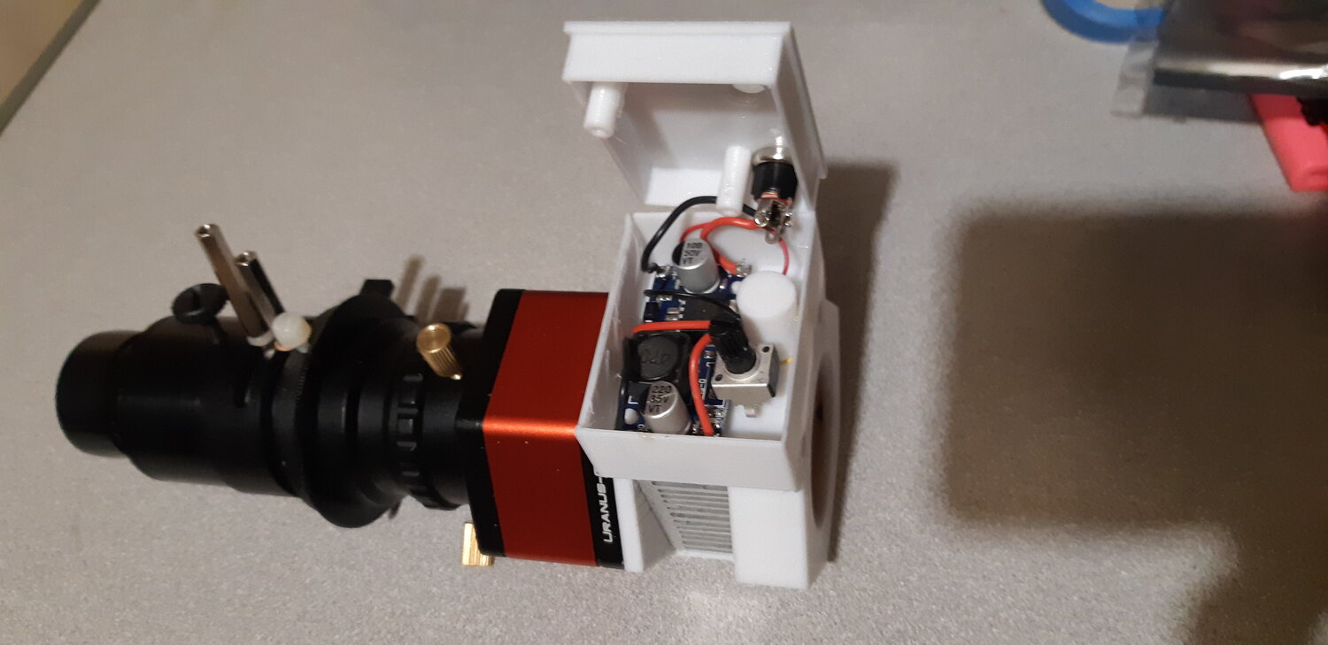

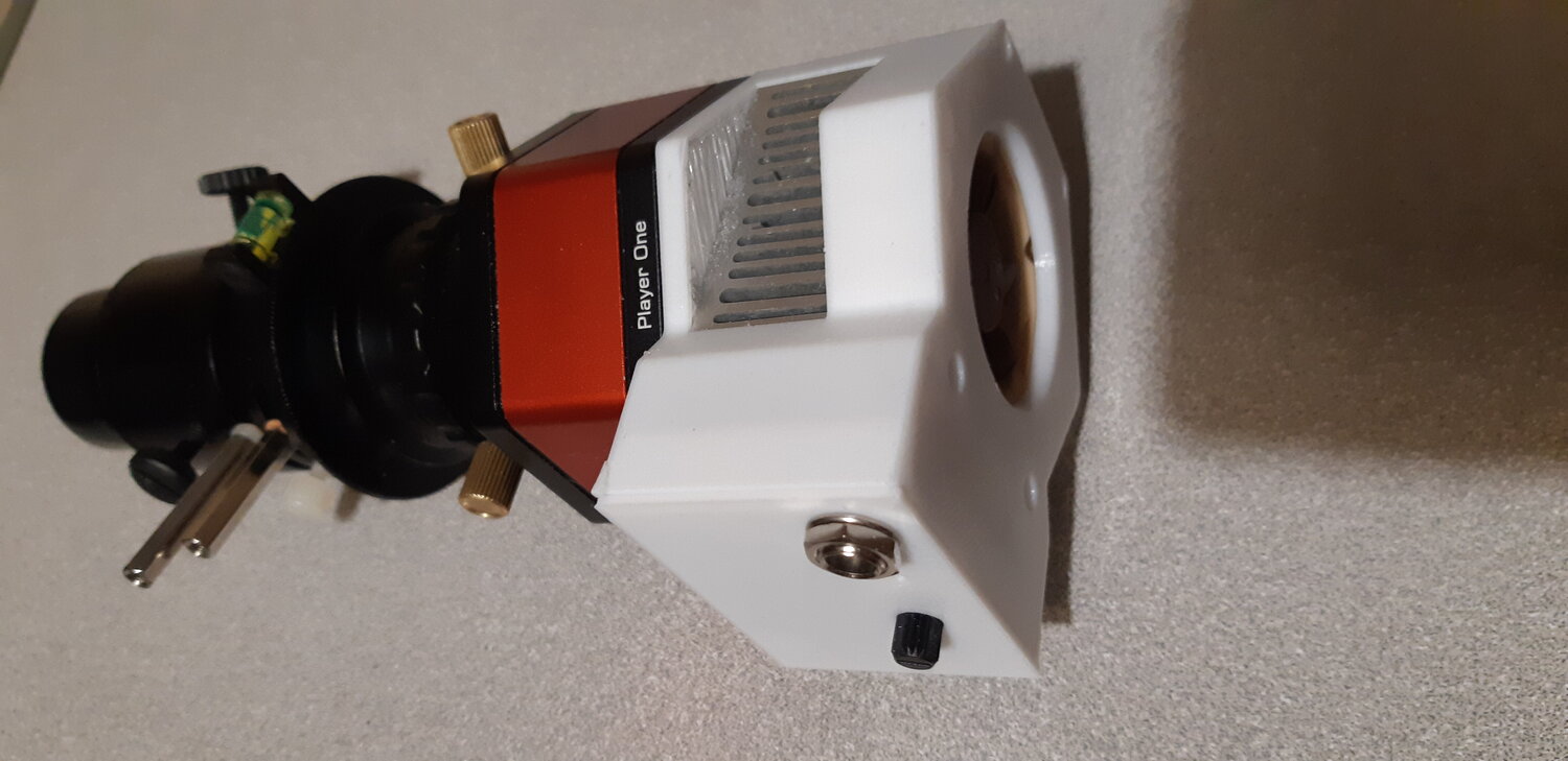

Bref cela m'a donné des idées et voici donc l'upgrade Peltier de mon système ACS.
Un Peltier 30x30 x3.6mm et un dissipateur 40x40x20mm de récupération, un ventilateur ultra silencieux Noctua de 40mm et un petit module d'alim variable basé sur le LM2596 trouvé sur Amazon, Un peu de FreeCad et quelques heures d'impression et me voilà prêt à faire des tests.
Voici les résultats:
Je ne suis pas monté beaucoup lus de 7V car après l'intensité monte vite car le peltier n'est plus assez refroidi par le dissipateur qui commence à chauffer lui aussi. (1.2A à 8V). Le rendement n'est alors plus très bon et le surplus d'énergie à dépenser pour seulement quelques degrés de moins n'en vaut pas la peine à mon sens. Cela reste du bricolage 🙂, on ne va pas trop lui en demander. Surtout après, plus froid, cela entraine d'autre contraintes qui vont complexifier le dispositif, comme une régulation en température, une résistance chauffante pour la buée...
Maintenant le résultat en graphique:
On arrive en consommant moins de un Ampère à un delta de température de -20°C car sans système de refroidissement la caméra monte à plus de 32°C à 1/1000s (179FPS lors des tests) et à 29°C pour les pauses de 5 min. C'est donc une belle performance ! 😉
Si on se réfère aux données constructeur, le courant de dark est alors divisé par 10, soit 0.02 e-/s/Pix !
Et cela laisse rêveur quand on voit le courant de dark de l'Ares-M (IMX533) dans les mêmes conditions : 0.0025 e-/s/Pix

Bonjour Thibault.
Je n'ai pas noté de vibration malgré le caractère DIY de mon système ACS.
Comme ventilateur, j'utilise un Noctua de 40mm 12v. Très silencieux, il intègre des silent-block directement dans son design.
J'ai ajouté un module peltier à mon système ACS pour un plus grand refroidissement et j'en suis satisfait.
