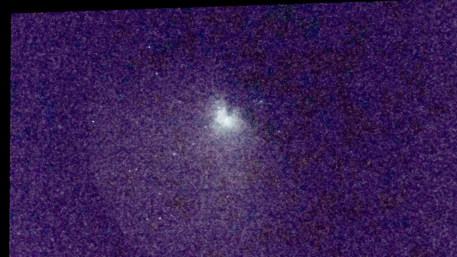

En fait j'ai pris M42 plusieurs fois mais sans la suivre ( pas avec une monture équatoriale) donc j'aimerais soit un moyen pour qu'il détecte une référence sur une photo ( comme une étoile par exemple) et qu'il empile les photos suivant cette référence, soit qu'il me permette de moi même choisir cette référence sur chaque photo et ensuite empiler suivant.

Je viens de réessayer et à chaque fois j'obtiens un image final plus sombre toutes les autres images brutes ?? Pourtant j'ai testé sans les aligner à la manière d'une traînée d'étoile et j'obtenais bien qqch de beaucoup plus lumineux.

Quel mode de visualisation ?
Il faut passer en ajustement auto car nos images sont très sombre. Une fois l'alignement fait tu peux repasser en linéaire faire traitement -> transformation de l'histogramme, et cliquer sur l'icone avec la roue pour appliquer l'ajustement auto. Tous ceci est expliqué en détaille dans la suite du tuto que j'ai posté plus haut : https://siril.org/fr/tutorials/tuto-scripts/#on-va-maintenant-récupérer-limage-résultante-de-lempilement .
Yep, il faut plus de pose pour supprimer ce bruit. Après faut voir en jouant avec l'histogramme et les autre outils de Siril si c'est pas rattrapable.  La faut tester. Peux être un retrait de gradient (sur l'image ou sur toute la séquence) peu améliorer la chose

Je l'ai prise avec mon téléphone Samsung Galaxie A41 ( si ma mémoire est bonne ). Mais avec l'appli Camera FV5 qui est pas mal pour l'astrophoto surtout planetaire, et avec un adaptateur pour l'accrocher bien solidement à l'oculaire.
ISO 6400
Temps de pose, moins d'une seconde probablement
Je sais que c'est pas les conditions idéale mais c'est le mieux que je puisse faire sans dépenser un rein 😅
