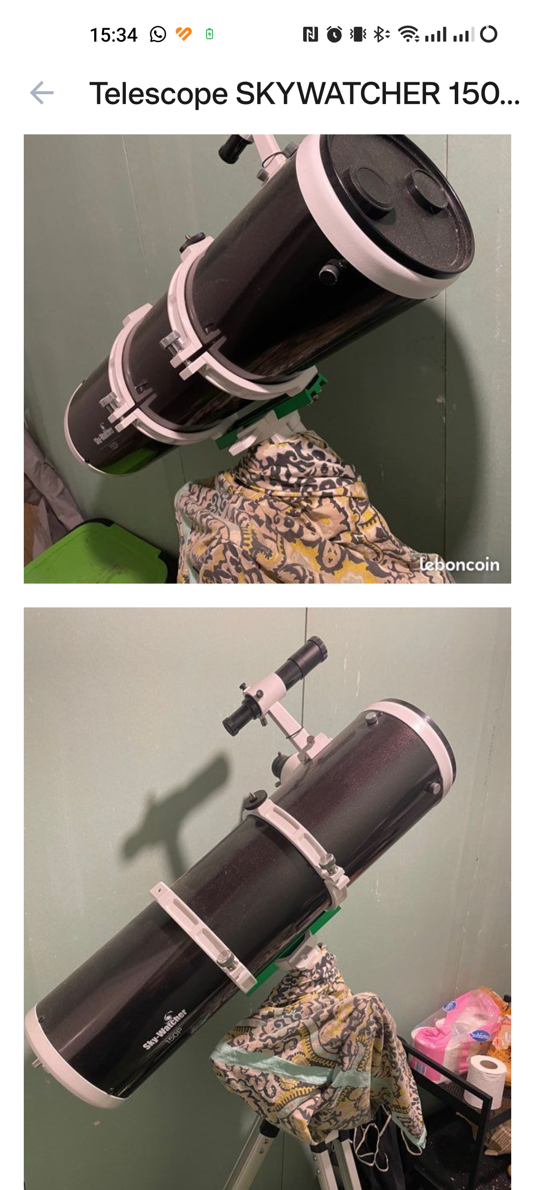

Je possède actuellement un télescope SpaceProbe 130ST EQ acheté chez Orion et je fais de l'observation, et un peu d'astrophoto avec un trépied.
Cela fait 2 ans que j'observe régulièrement mais je souhaiterais passer sur une monture GoTo pour continuer mes observations, voir faire un peu d'astrophoto avec.
Étant débutant, je ne veux pas acheter un télescope très cher pour continuer à apprendre et monter en gamme au fur et à mesure.
Sauf que j'ai trouvé sur le bon coin une monture GoTo qui me semble intéressante.
La vendeuse me l'a réservé et je vais l'inspecter prochainement.
Je pensais checker les miroirs et la motorisation, comme j'ai pu voir dans d'autres forums /vidéos.
Est ce que je devrais inspecter autre chose ?
Merci encore pour votre aide !
Bonne journée à tous

Sur la photo, on peut imaginer que la monture est cachée pour éviter la poussière, mais cela ne fait pas très vendeur... Il ne me viendrait jamais à l'idée de vendre un instrument en cachant une partie... Surtout pour un 150/750 EQ3-2 ; le Newton 150 le plus vendu en France...

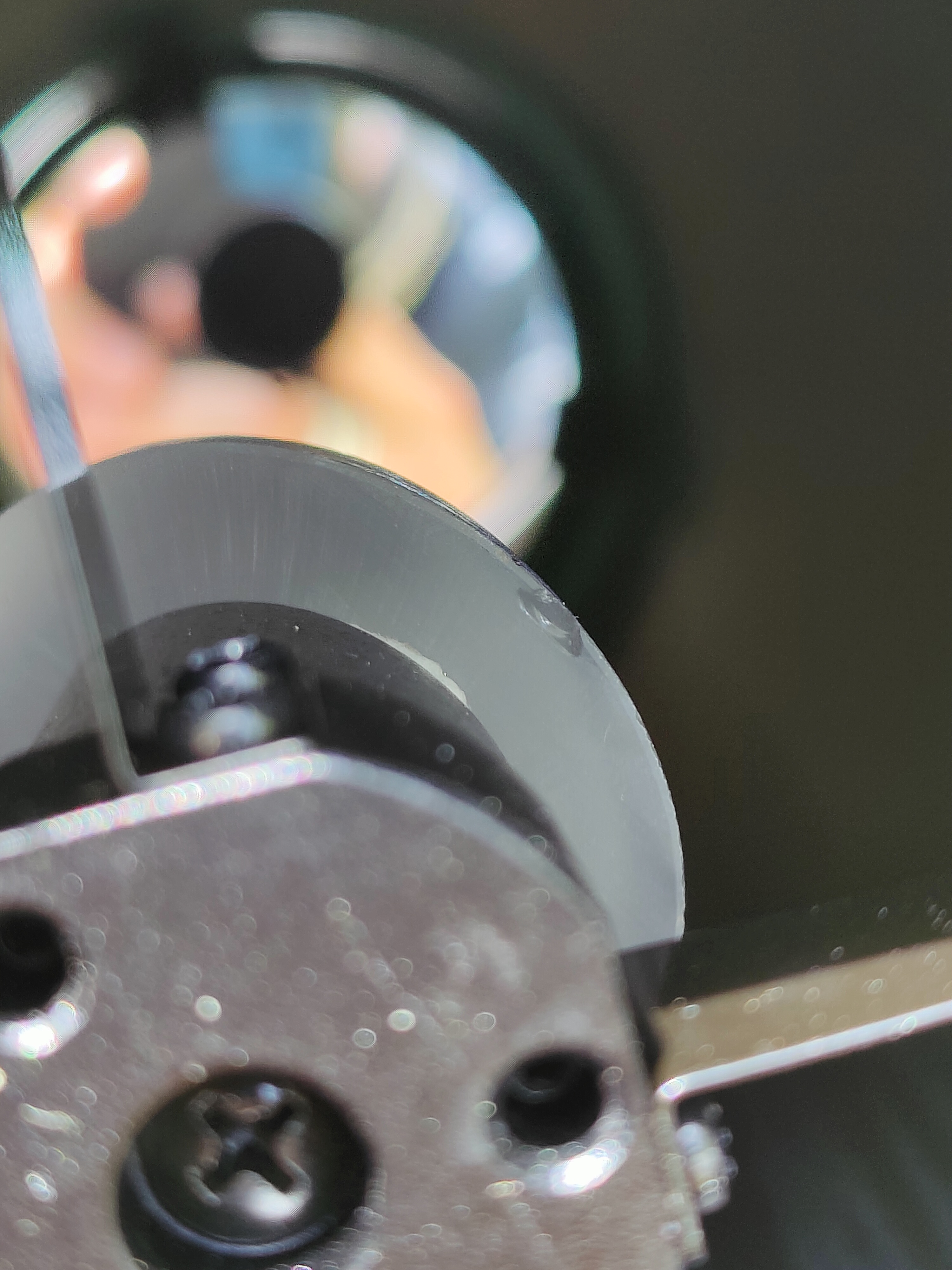

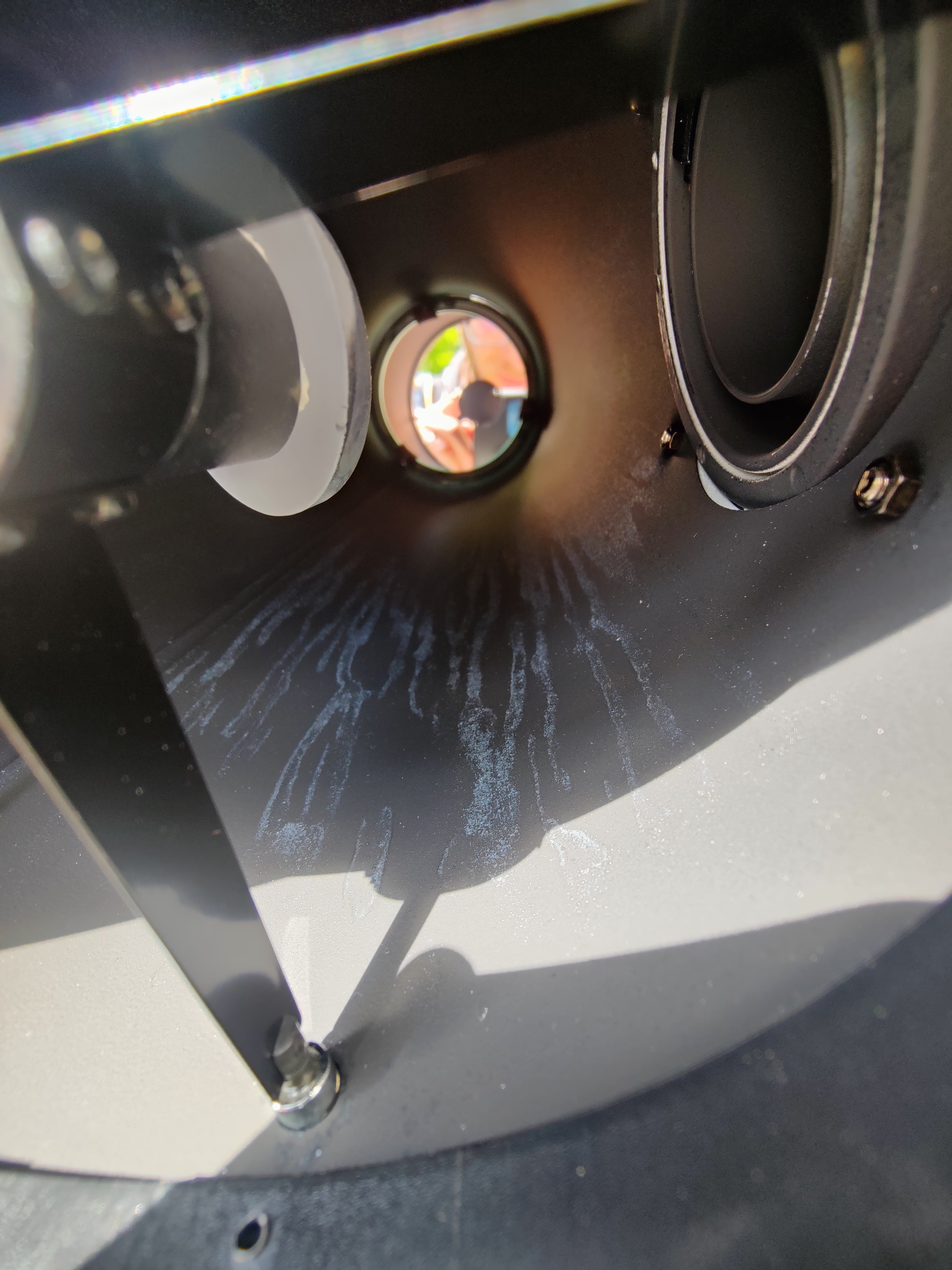

Les 2 points qui m'ont semblés étrange sont :
 * Des "traces"? dans le tube. Mais pas de problème pour observer.
 * Un impact a l'intérieur mais, pareil sans problème pour observer.

il me semble que les traces dans le tube est du à la rosé pendant une observation, donc c'est absolument normal.
L'impact sur le secondaire, cela arrive parfois que le constructeur te vende un miroir avec une bulle dans le verre, ou autre.
Je pense que cela n'aura pas d'impact pour ton utilisation.
