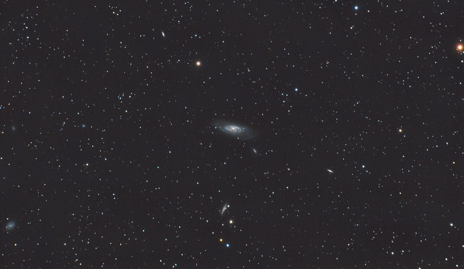

Shoot N°5 - M106 - 2 nuits - Star adventurer GTI - EOS 1000d - Skywatcher 72ED
J'ai enfin réussi à netoyer correctement mon matériel.
Matériel utilisé : Star adventurer GTI+ lunette 72 ED avec son correcteur 0.85X.
J'ai tenté de shoot M106 avec la lune qui monte qui monte en région parisienne :)
Toujours autant de mal pour le traitement :)
Le fichier issu du traitement  : resultat.fit
Mes étoiles ne sont pas bien rondes, je vais tenter de faire un réglage de mon viseur polaire car j'ai mis pas mal de temps pour la mise en station et je suis assez confiant sur mon alignement.
111 poses de 150 secondes (91 retenues)
50 Darks
45 Flats
35 Offsets :
Traitement Siril, Pix, et Astropanel
La photo :) :
J'attends vos conseils et réactions :)
Bon ciel à tous.

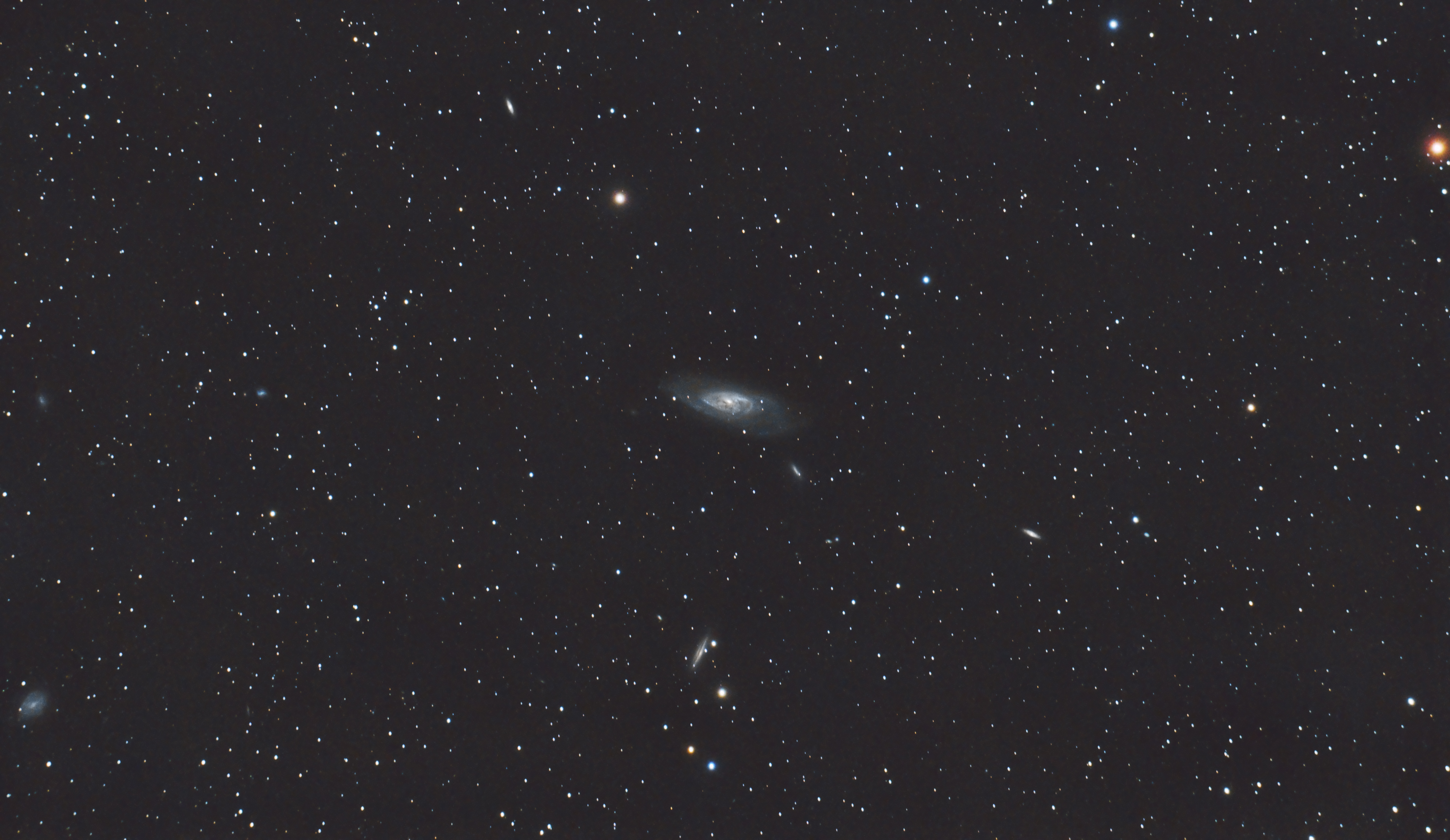

Ps je viens d'ouvrir le sujet avec mon téléphone portable et je n'ai pas du tout le même fond de ciel je me rend compte qu'il est beaucoup trop foncé

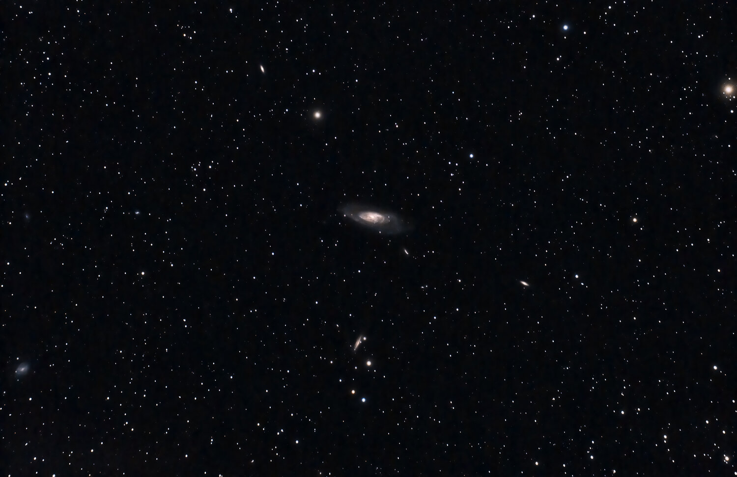

Je viens de refaire cette version en utilisant TGV denoise.
J'avoue que je ne vois pas ou je pèche dans le traitement,  mais je trouve mon traitement vraiment nul désolé ...

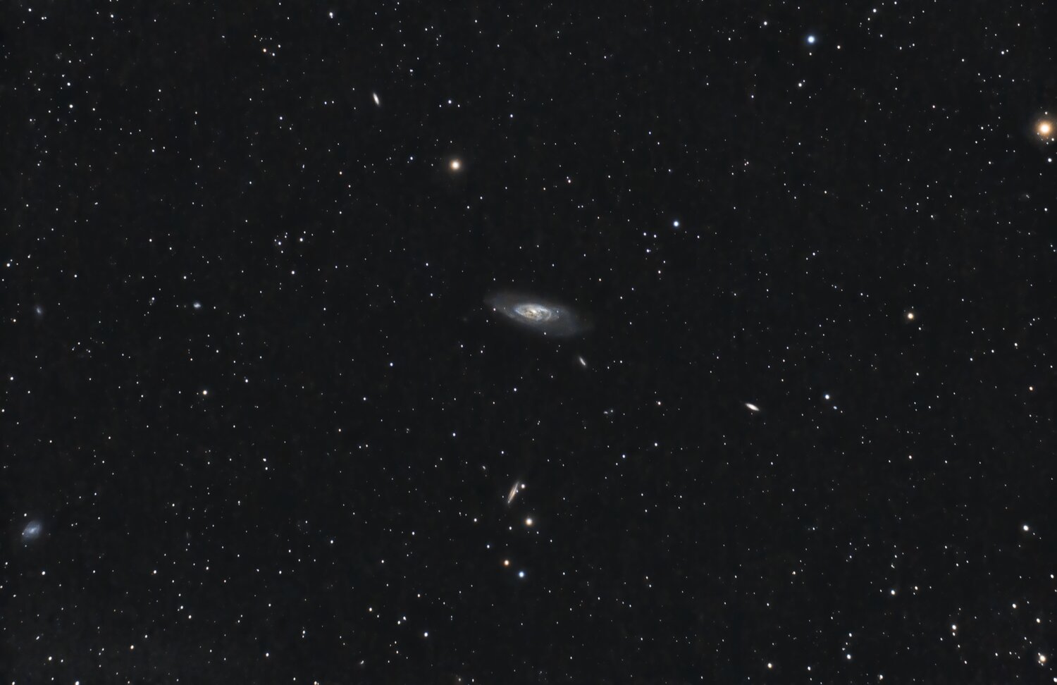

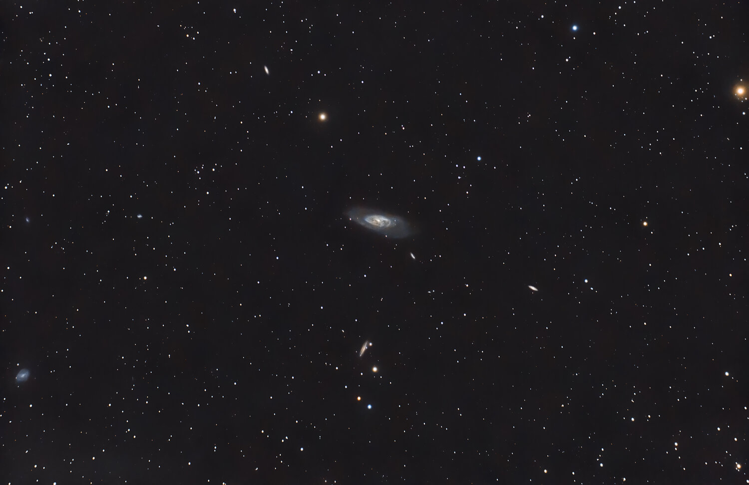

J'ai effectué aussi une version avec Astropanel sous photoshop en utilisant Banding pour enlever les taches de fond:
Pouvez vous me dire laquelle est la mieux traitée selon vous ?
