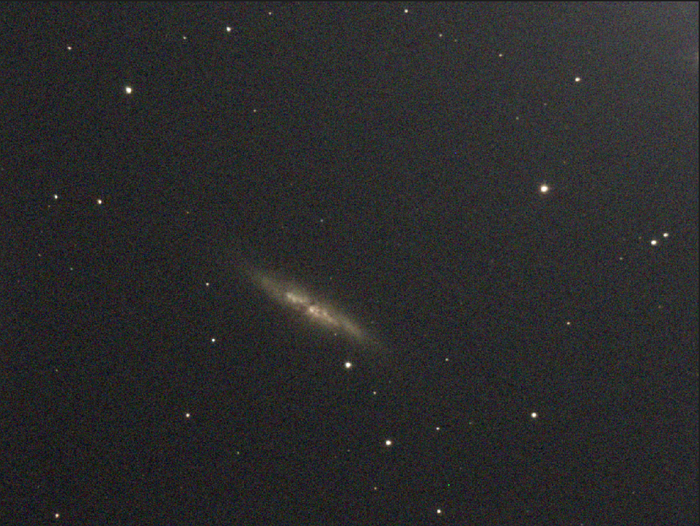

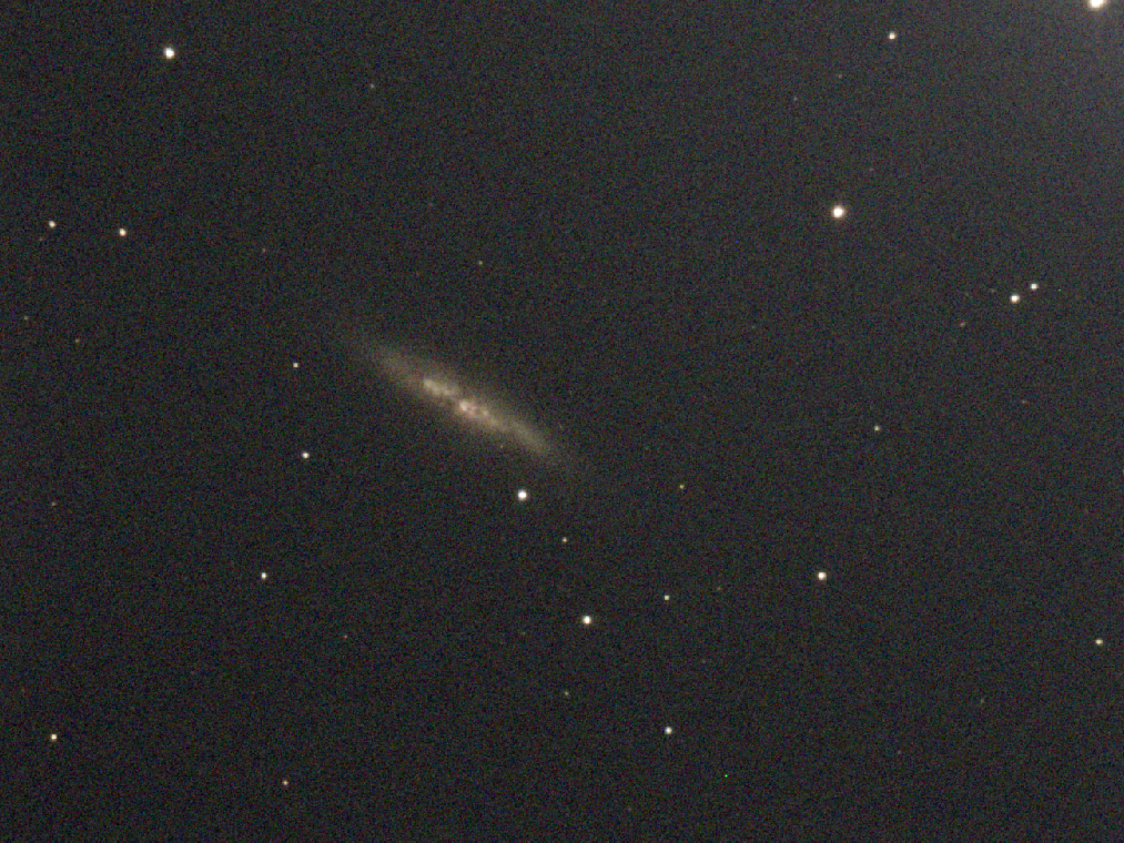

je voulais juste trouver une solution hier soir de ma dérive subie la veille, car ma HEQ5 Pro Goto avait trop dérivé en AD...
Mon hypothèse restant que la vitesse sidérale n'est pas bonne.
J'ai réussi hier enfin avec carte du ciel à faire l'étalonnage sur deux étoiles et j'ai découvert dans EQMOD la possibilité d'ajuster la vitesse en AD !!!
Résultat voici la première brute et la dernière (uniquement une petite dérive en DEC, ce qui est normal sans autoguidage), une petite dérive en AD encore un peu trop rapide, mais j'avais un ajustement de -4 déjà, je n'ai pas encore trouvé la valeur d'ajustement pour une unité ;)
Il y à 3h30 entre les deux. Je pense donc que je vais pouvoir retenter des poses à 45s voir 60s.

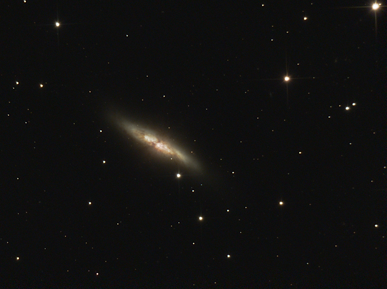

Donc voici la première M82, toujours Siril et GIMP, je vais devoir me mettre plus sérieusement et trouver ma méthode pour le post traitement, mais il fait trop beau pour le moment donc je privilégie les prises de vues et les tests, quand il fera moins beau... je creuserai avec les prises que j'ai en stocks.
Je pense qu'on peut en tirer bien meilleur donc pour ceux que cela intéresse, je mets aussi le fichier sorti de Siril.
SI je prends des poses plus longue j'espère avoir un peu plus de détails, je testerai aussi avec un Ir-Cut et un Filtre contre la pollution lumineuse.
Vos avis et conseils sont les bienvenus :)
Belle journée
M82_25S_500p_G200.fitFetching info...
  • J'aime 6
Tu progresses, bravo,
Elle manque juste d'un peu de couleurs
Autre petite chose, tes étoiles sont déformées sur les côtés, peut-être un pb de backfocus, capteur trop près du réducteur, à confirmer
Merci ma ta réponse.
En effet j'ai remarqué aussi.
Je pensais à un problème de coma...
Tu entends quoi trop près du réducteur?
Au niveau du porte oculaire?
J'ai pas tout saisi 😀
Édit : je pensais pas au problème de focus car je fais mes mises au point avec un masque de... désolé pour l'orthographe... bathinov je crois

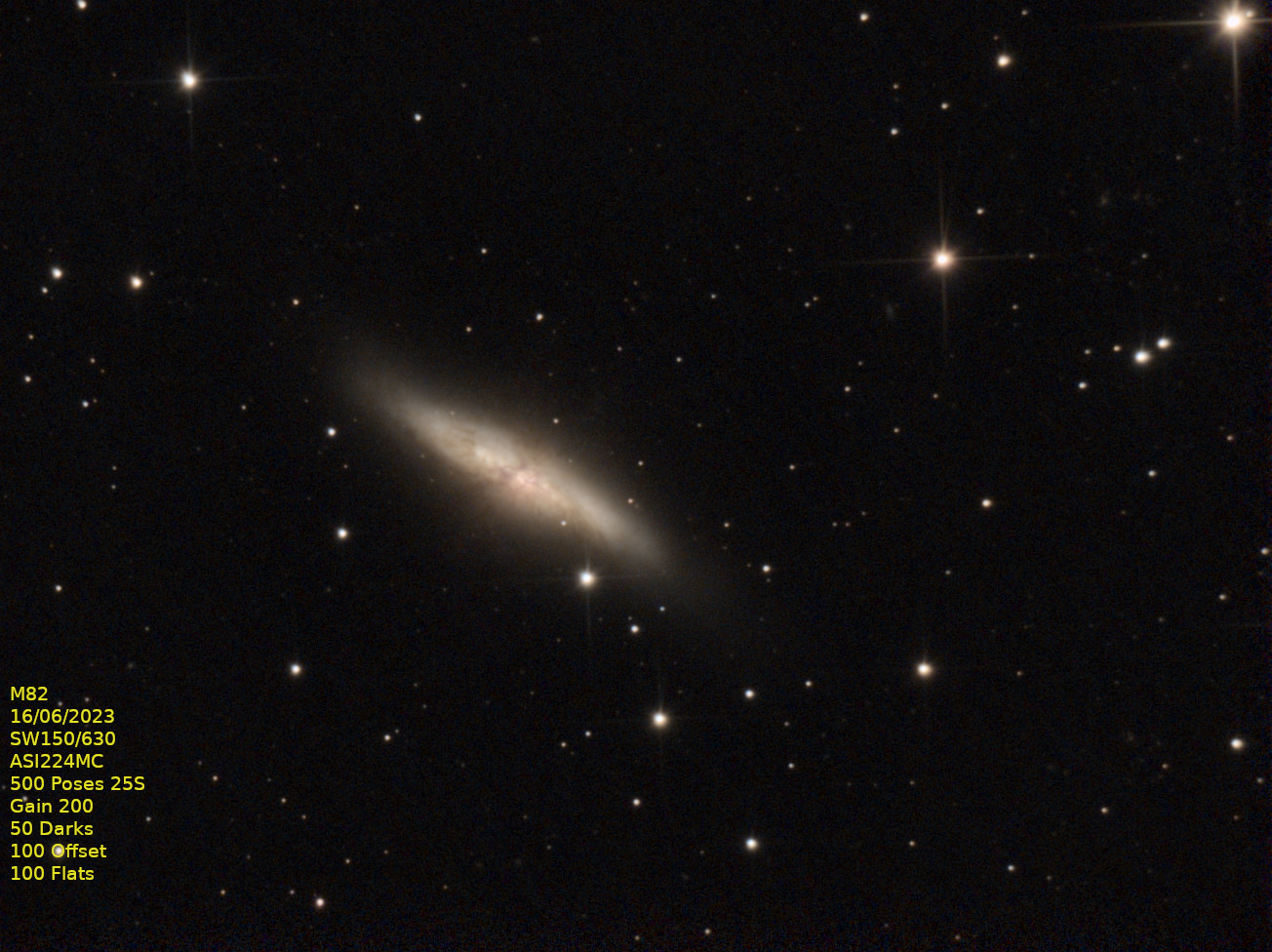

Salut Tiger,
beaucoup de détails sur cette M82. Attention néanmoins à ne pas faire ton FDC trop noir.
a+
Serge
Tiens, cela me fait penser, Pierro-astro devait m'envoyer le mien pour le C14 acheté il y a 2 mois le 15/06 et pas de nouvelles...
question Orthographe astro, c'est comme les globules de Bok et pas Boch.... 😊
Merci pour vos cours d'orthografff :)
Voici un traitement avec un peu plus de temps, vos avis?
Par contre un correcteur de coma en 31.75 ça n'existe pas?
Modifié par tigerlittle2002
  • Merci / Quelle qualité! 2
Magnifique ! Comme quoi un bon traitement (tritement pardon) ça change la donne.
