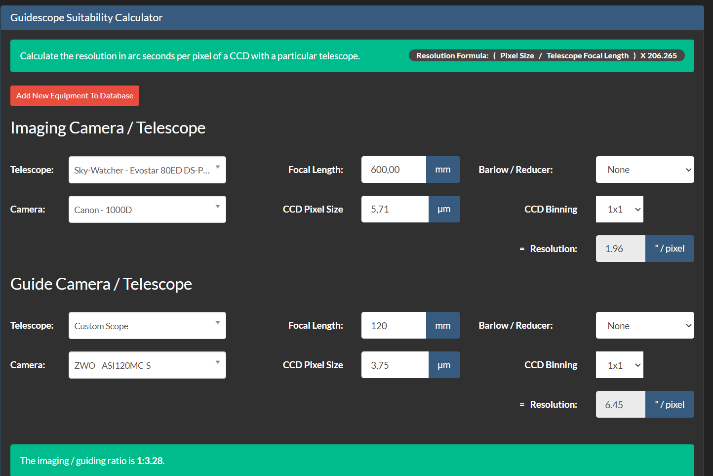

Pour le dithering, tu peux te baser sur cette formule :
(Echantillonnage caméra / échantillonnage guidage) x décalage pixels = décalage à appliquer
Par exemple dans l'ASIAIR :  si tu indiques 5 pixels et que tu as un rapport de 3 entre la caméra principale et le guide, tu vas avoir réellement :   3*5 = 15 pixels de décalage
Il faut tester car la théorie c'est bien mais la pratique c'est mieux surtout si ta monture n'arrive pas à rattraper rapidement le décalage, tu vas te retrouver avec des prises de vue qui vont s'étaler dans le temps

Ton matériel doit ressembler à ça :  tu as un rapport de 3.3
Merci d'avoir pris le temps de faire le calcul fcouma 😁. De mon côté je tombe à 3.7 avec le 100D (pas 1000D).
Si je demande à l'asi air un décalage de 3 pixels, j'aurai donc un écart de 11 pixels. Je ne me rends pas bien compte de si cela suffit ou non, il va falloir que je teste.
