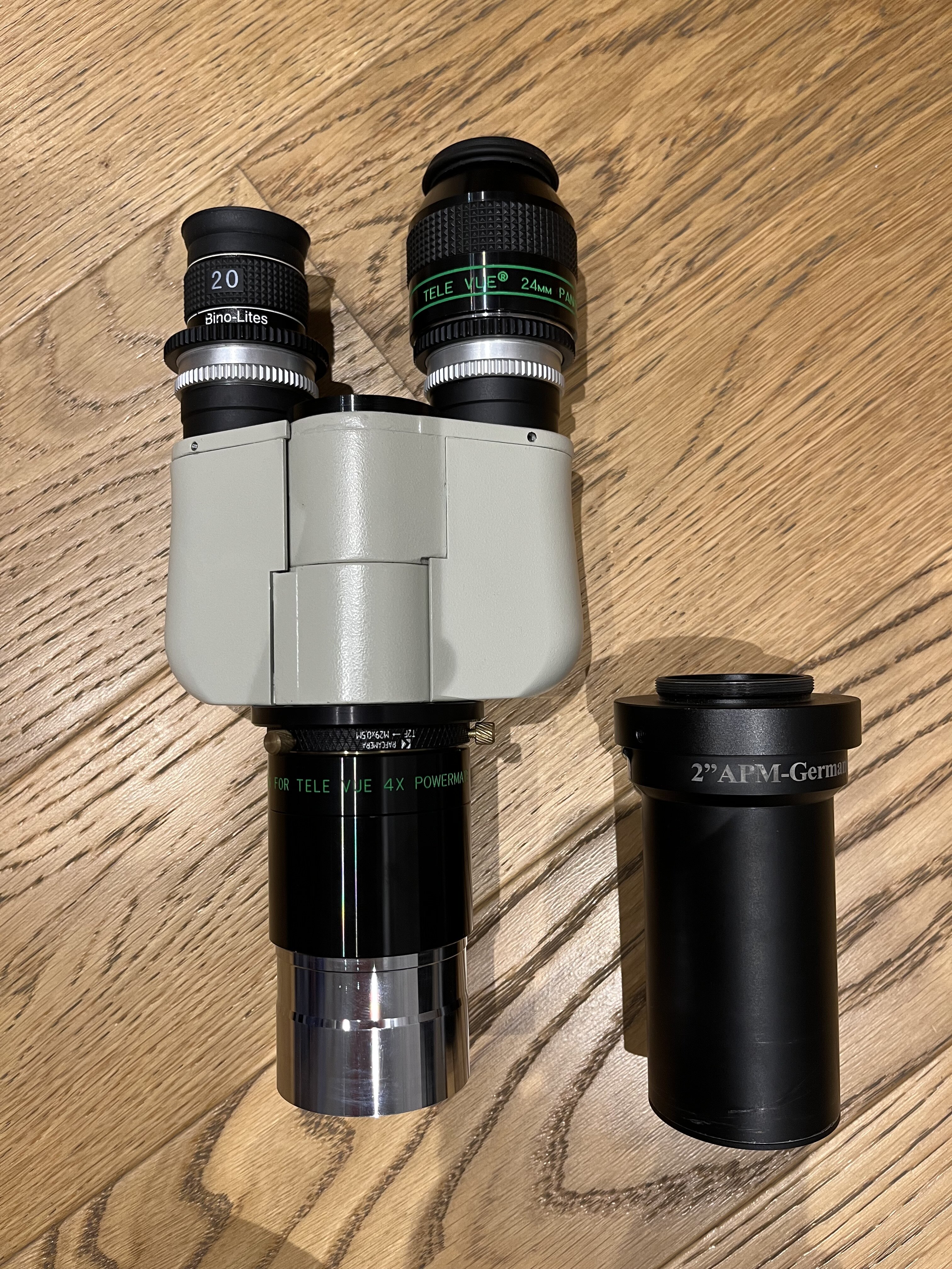

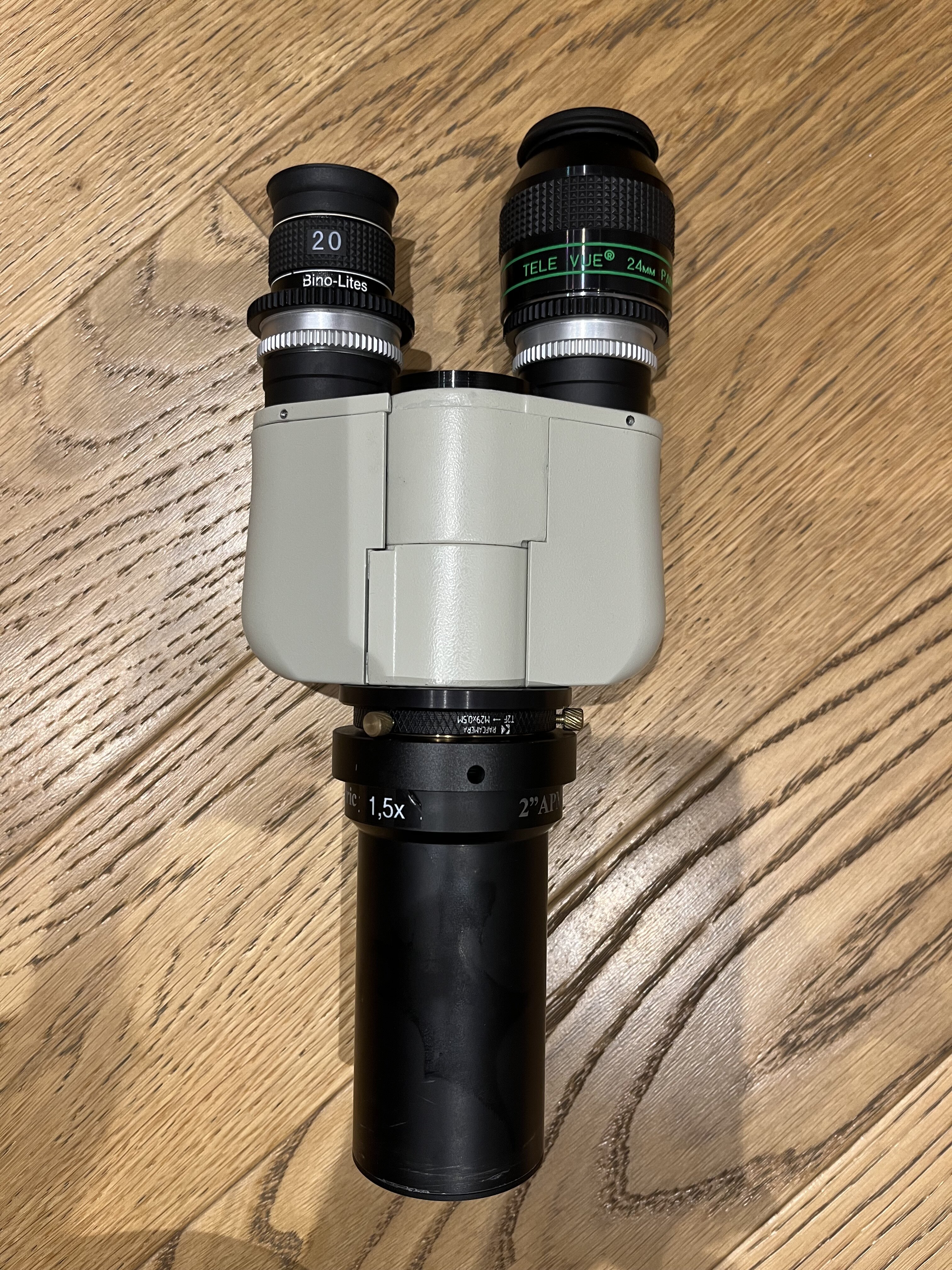

photos avec un pano 24 et un binolite 20mm pour comparer la taille. J’ai aussi une paire de taka 32mm abbe bien adaptés en bino :). Mais les 24 sont clairement les plus utiles et utilisés. Ils suffisent en fait :)
avec la barlow comacorr apm qui s’adapte au pas t2 des bino baader ( j’ai une bague denk-t2). Elle rentre entièrement dans le porte-oculaire.
Et avec la powermate x4 et son t-ring.
du coup le changement de grossissement est ultra simple :)
