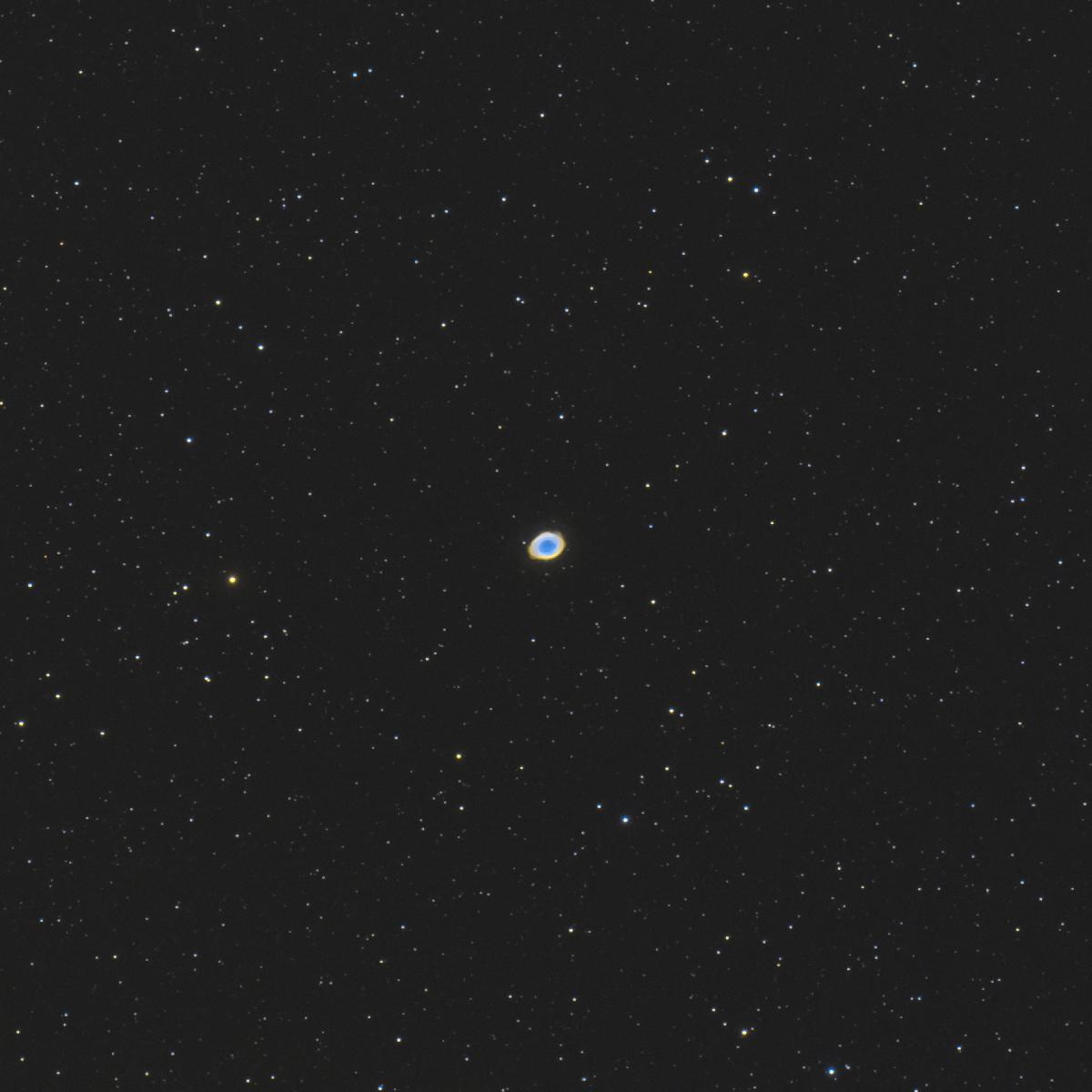

J'ai poser sur deux nuits consécutives avec mon l-extreme et fait l'aquisition de 270*120s sur M57.
Je fais mon petit traitement : j'extrais les couches Ha et OIII de mes deux sessions pour les empiler ensemble et faire une composition pseudo SHO.
A ma grande surprise j'ai de la couleur dans mes étoiles, pourtant il me semblait avoir compris que lors de l'utilisation d'un filtre à bande étroite, bein nos pauvres étoiles sont toutes blanches...
Est-ce du à l'assemblage dans pixelmath pour la compo SHO ? La couleur obtenue des étoiles reflète-t-elle la réalité ? Est-ce un simple artefact de traitement ? Ou est-ce du au temps d'acquisition de 9h ?
Je suis très curieux d'avoir votre avis sur la question.
Voici le résultat :
Modifié par FredFred67
Salut, si tu étires tes images séparées en laissant les étoiles, c'est normal.
Pour ce genre de technique, tu fais des starless et tu assembles puis tu rajoutes les étoiles d'une seule couche donc forcément blanche
Merci @shibon pour le retour.
Effectivement, ce coup-ci je n'ai pas fait de starless, pour la simple et bonne raison que le traitement starnet m'enlève M57 lors du process.
Du coup la couleur des étoiles est pertinente ou ce sont des artefacts liés au traitement ?
