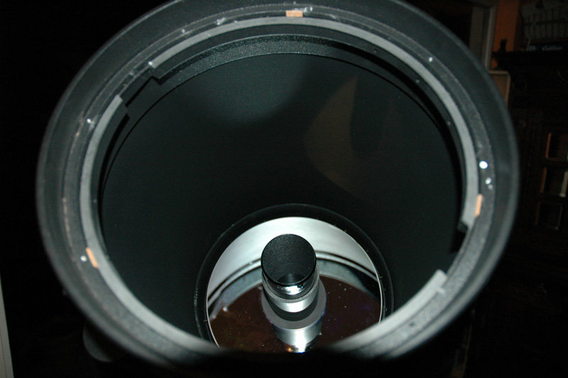

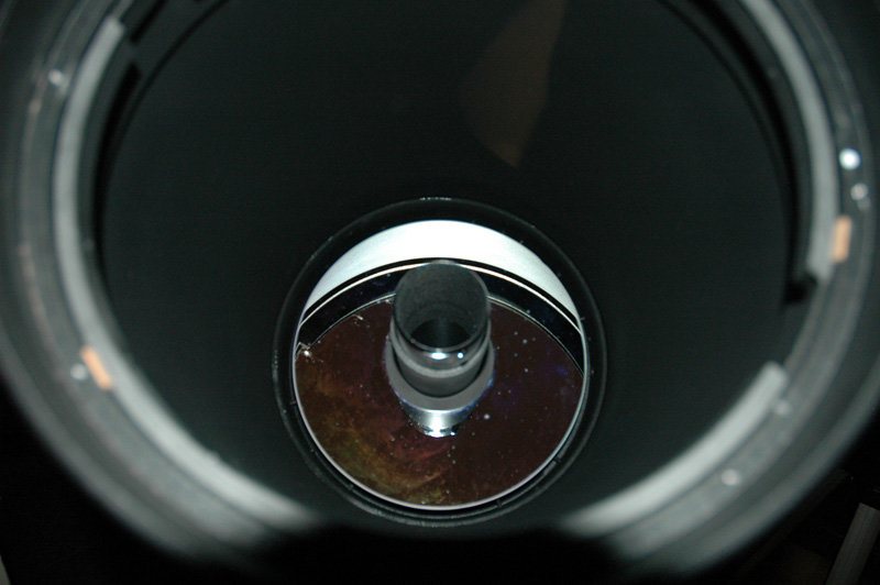

La gueule de la bête, après avoir retiré la lame (on note les trois cales en liège, toujours en place !)

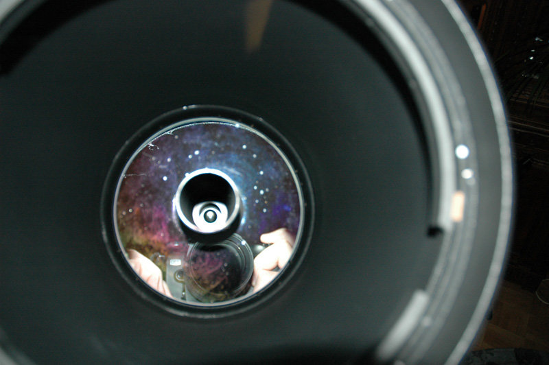

Idem sous un autre angle (les petites taches sur le primaire sont des poussières que j'enlèverai au pinceau ou à l'acétone ..)
