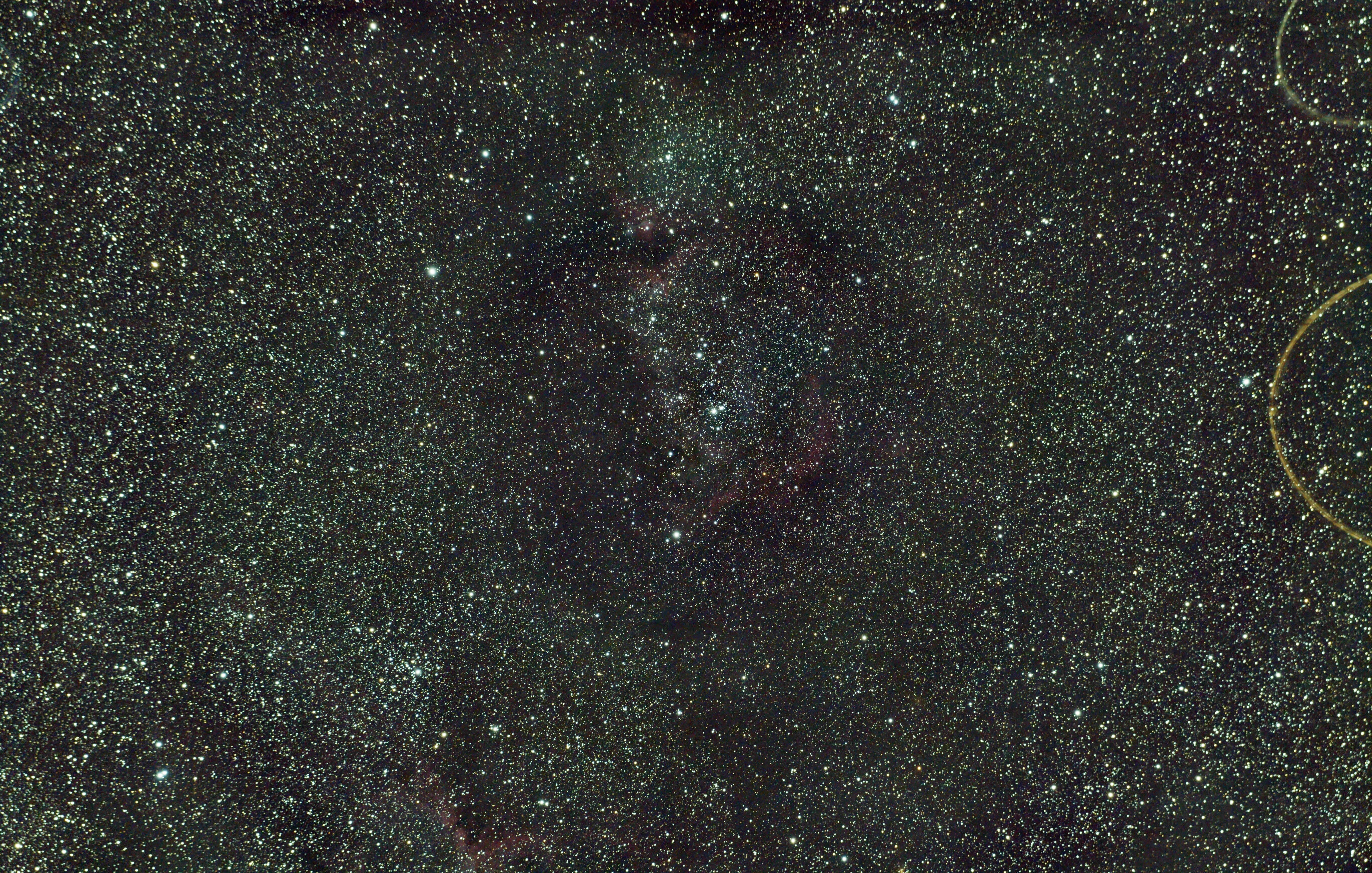

Salut à tous,
Après avoir essayé de shooter NGC6914  et encore avoir eu des déboires de halos lumineux , j'ai fait les réparations préconisés par les membres du fofo ( indélébile sur les parties brillantes à l'intérieur de la lunette, mise de scotch sur l'œilleton etc)
Donc voici un crop d'un crop d'un crop de IC 1848
280 x 75secondes à 800 iso, 30 DOF :
Désolé si l'image n'est clairement pas super traitée, mais j'avoue que cela me dégoutte les soucis récurrents dont je parle dans ce post :
Le stack siril avant que je le supprime de mon ordi resultat.fit
Bon ciel à tous,
Modifié par Bross84
J'ai essayé de regarder ton image.
Sous Siril, j'ai fait une extraction de gradient, avec affichage en autoajustement.
J'ai fait plusieurs essais et itération, mais le plus gros du gradient, en centre de l'image, SIRIL n'arrie pas à le virer.
Pour les arcs à droite de l'images, je ne suis pas experts mais je pencherais plus vers le reflets d'étoiles juste hors du champs.
Par contre pour la zone très lumineuse au centre, je ne sais pas. De la buée devrait te donner des étoiles plus empattées. La seule fois ou j'ai eu des choses similaires, c'était du à une conjonction de passage nuageux et de flats approximatifs.
Cette zone très lumineuse au centre est visible sur les brutes aussi ?

Salut Celebrinnar,
Merci déjà d'avoir regardé c'est sympa.
Le passages nuageux j'en ai eu pas mal, et je pense avoir viré l'ensemble des photos avec des traces blanches dessus.
Pour la trace du milieu je vais refaire un tri plus sélectif.
Pour les flat je me suis appliqué sur l'histogramme, mais je n'en ai peut être pas pris assez.
Je posterais des Brutes, car la zone y est présente aussi.
Pour les arcs c'est LE  truc qui me rend fou, j'ai cherché et on m'a indiqué sur le fofo peut être de la buée, est-ce que je ne met pas ma résistance chauffante trop forte, qui provoquerait ce phénomène ?
Ou est-ce que je la place au bon endroit aussi, juste à la conjoncture pare buée lunette, en gros la résistance chauffe les lentilles.

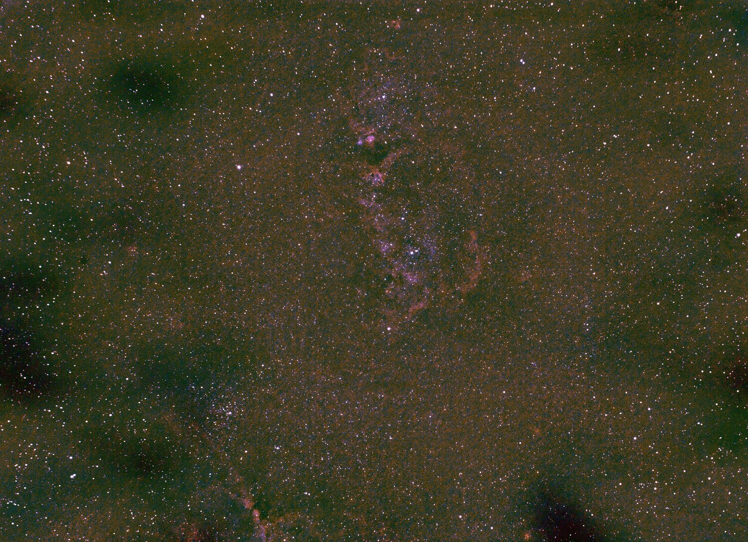

Pour les arcs brillants côté droit de l'image ça doit être un composant interne ou une vis brillante couleur métal qui fait des reflets.
Déjà eu le tour, un coup de peinture noire mat dessus et ça disparait.
Pour le gradient, difficile à retirer en effet. Le vignettage sur l'image partagée est encore important, ça veut dire que le flat ne l'a pas retiré totalement.
Un essai rapidos de retrait de gradient:
Il y a 1 heure, sebseacteam a dit :

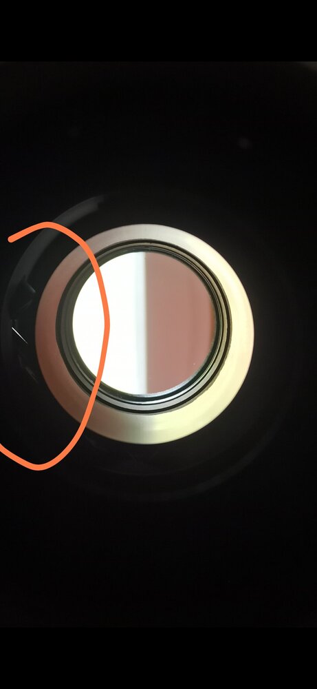

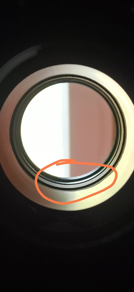

Jai l'impression que j'ai déjà repeint toute la lunette 🤣 mais je vais démonter toutes les connectique et hop
Je vais refaire les flats ce soir et supprimer des Brutes ou il y aurait des passages de nuages.
Est-ce que la barre de la molette du crayford ne pourrait pas être en cause IMG_20230830_110254.thumb.jpg.49e454cf75af764955d8844a954581e8.jpg
Ou la bague M56 vers M54 avant le correcteur

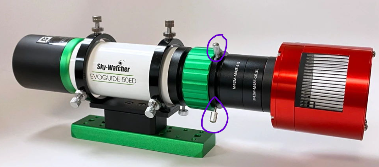

Vu comment le reflet est arrondi, c'est forcément une bague interne qui réfléchit la lumière.
J'ai eu le tour y a pas longtemps avec la 50ED Evoguide.
Reflet en ligne droite et pas en arc.
une des 2 vis entournées en bleu sur la photo avait été vissée trop loin, résultat un morceau de 2mm de métal brillant était sur le bord du chemin optique. Big reflet sur les lentilles internes du correcteur et du capteur.
Forcément dégouté comme toi le lendemain matin en retirant le gradient....
J'ai retiré les vis en faute et mis du scotch électricien noir pour combler les trous et éviter les fuites de lumière.
Maintenant elle fonctionne sans défauts.
Merci beaucoup, je vais recouvrir tout ça car je ne vois pas de vis comme ça dedans mais le problème est lié
Sur ma précédente cible j'avais les 2 en ligne et en arc, j'ai mis la photo sur l'autre post
