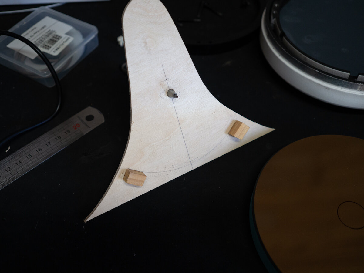

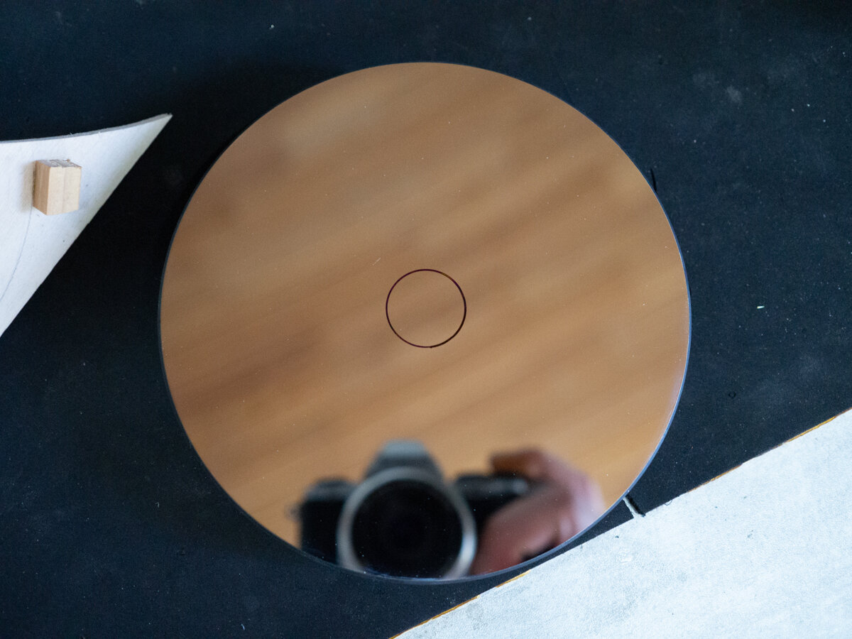

Centrage du donut : bricolage simple, rapide, réutilisable, avec une précision parfaite.
le collage des donuts, c'est toujours un grand moment, perso, je rate tout le temps le centre, et à F/d 3.5 ça ne pardonne pas.
donc je me suis fait un petit outil, vite fait avec une chute de CP fin, un crayon à CD, et deux petit bout de bois.
Et hop, un cercle parfaitement centré qui permettra de coller l’œillet de collim pil poil au centre. Si ça se trouve le simple trait de feutre suffit (je vais tester avec l'ocal).
Voilà l'engin :
et voilà le résultat :

petite mise à jour, la version Haut de gamme, à imprimer et à modifier si vous le voulez ;)
Warning!! ne fonctionne pas avec les telescopes de type cassegrain 😁
les CAD
mirror center mark tool.f3d
mirror center mark tool.step
les STL
pen support.stlplate.stlbearing washer.stl
Il faut une vis M4x8 pour bloquer le support de stylo, deux vis M5x20 pour les roulements, une vis moletée M3 de chercheur pour le blocage du stylo, deux roulements diamètre interne 5mm (j'utilise des roulettes d'imprimante 3D style ender3), deux inserts M5 x 4mm, un insert M4x4mm.
et je vous conseille les markers edding 141F, ne vous inquiétez pas en cas de ratage, un coup d'alcool et ça part.
