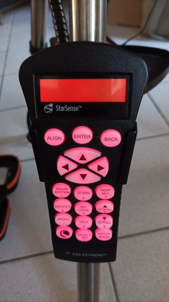

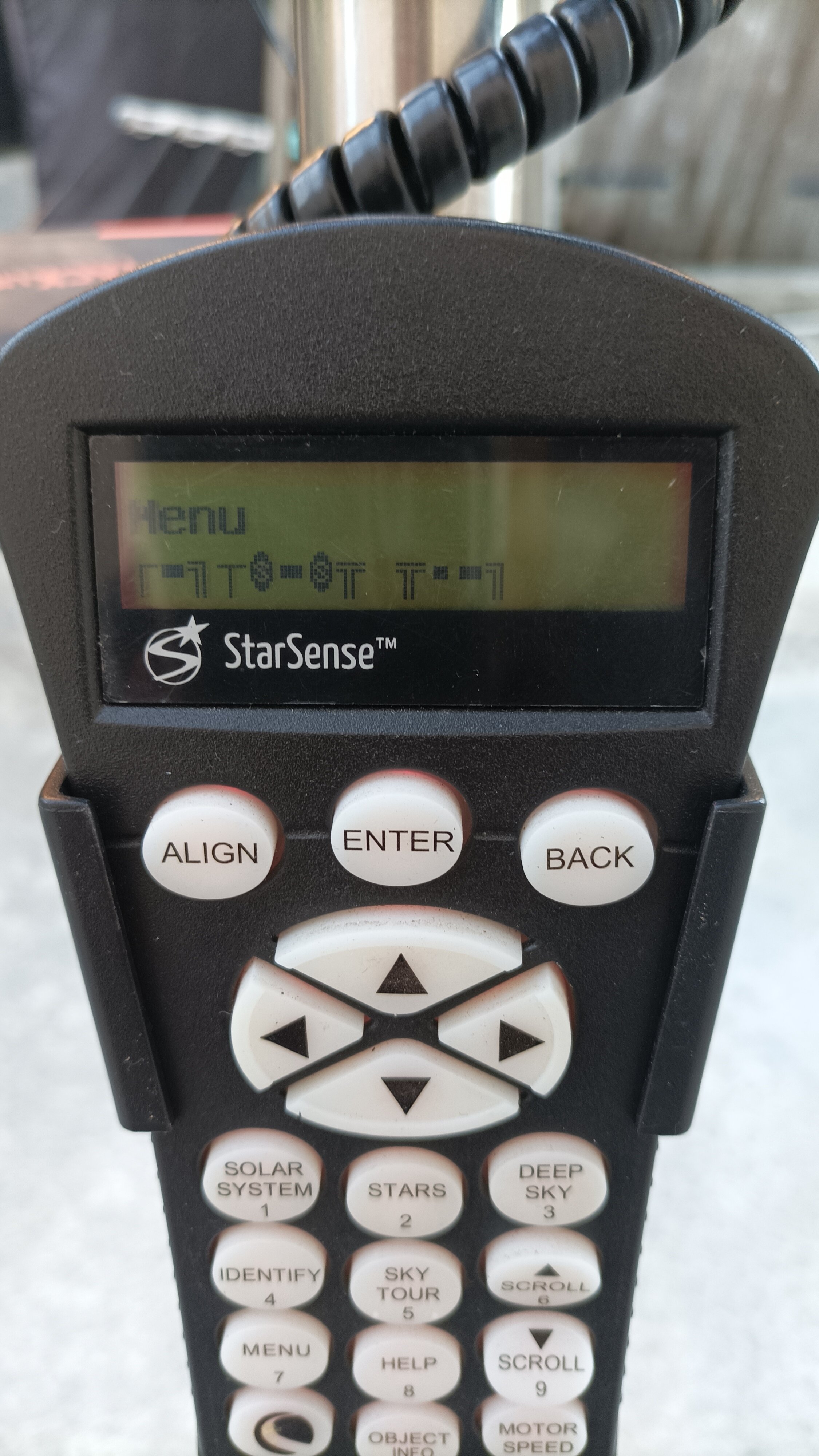

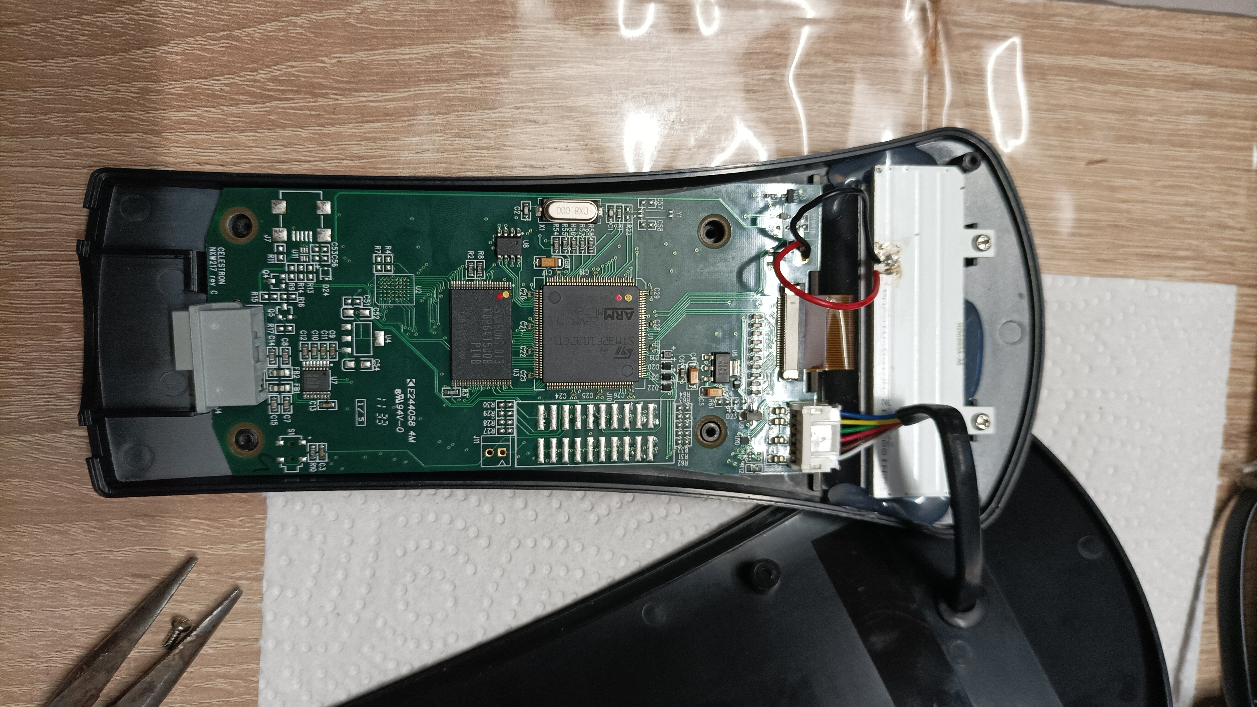

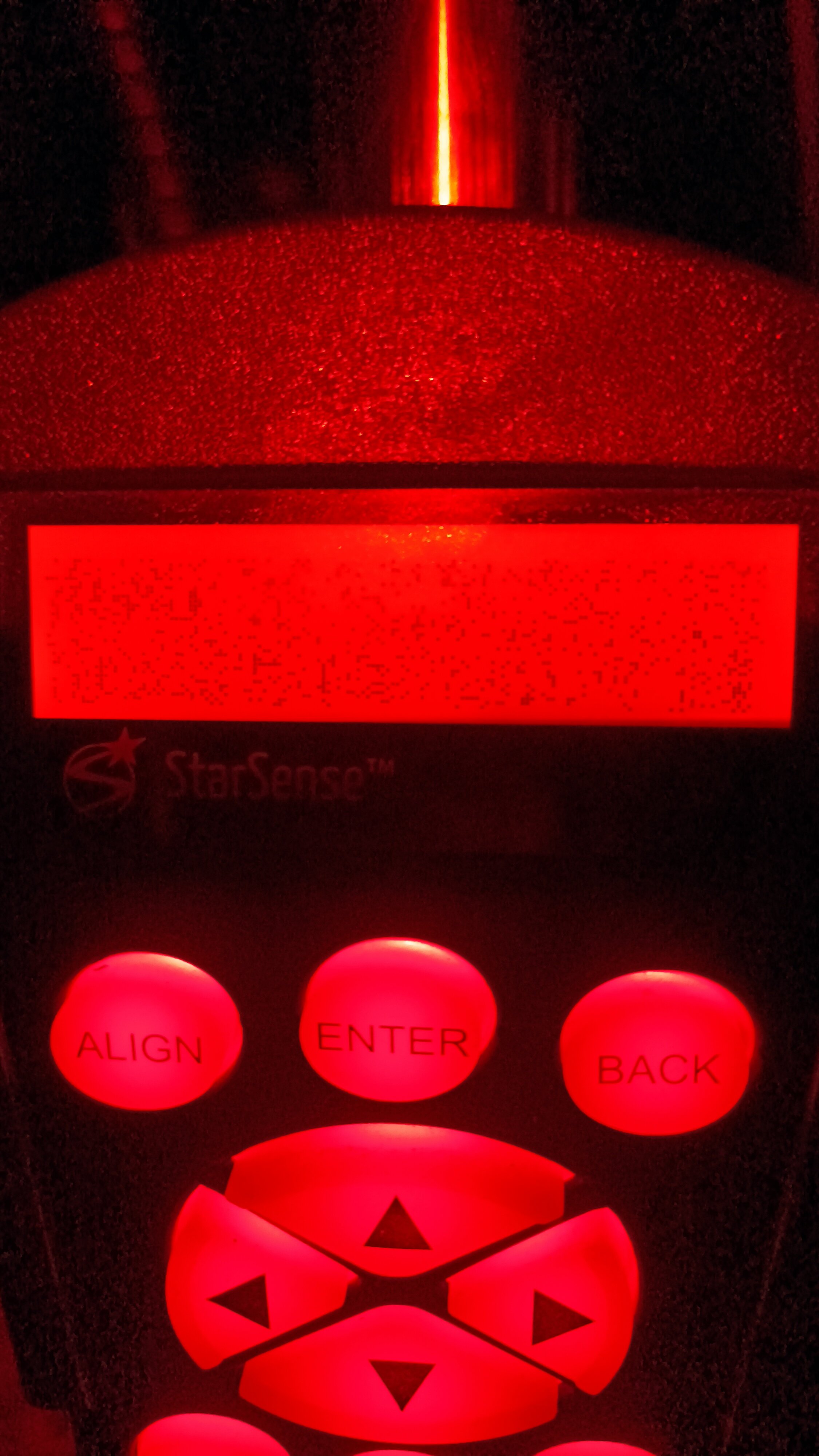

J'ai un souci avec ma raquette starsense.
Les écritures faisaient des trucs bizarres depuis quelques temps.
Soit il marqué des logos bizarres soit il disparaissait complètement.
L'alignement fonctionne correctement.

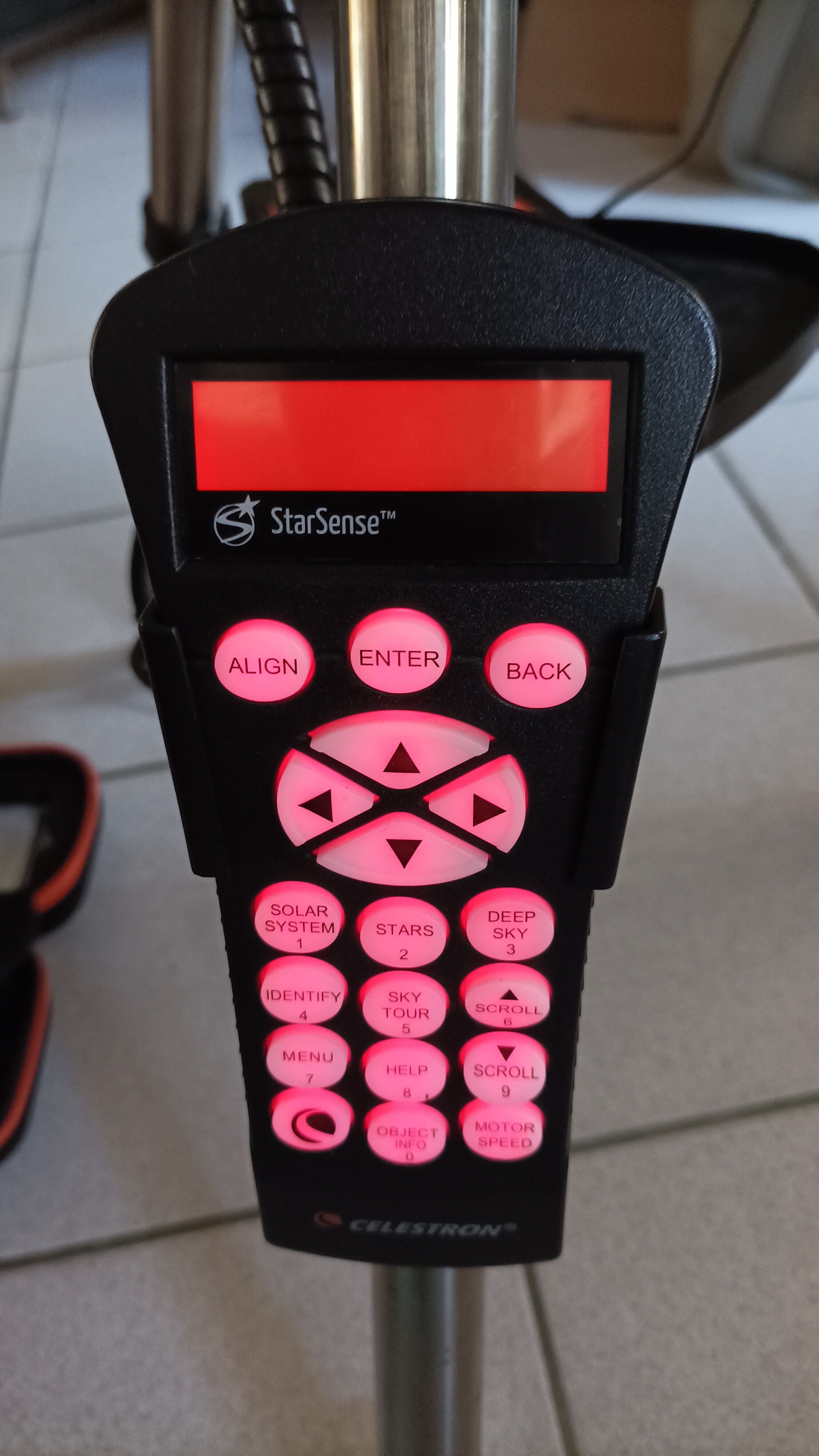

J'ai donc regardé sur internet les gens conseillent de vérifier les connexions j'ai donc démonté la raquette ce matin pour voir s'il n'y avait pas de connexion rouillée.  Voici ce que j'ai trouvé (photo ci-joint) puis je les remonté et maintenant je n'ai plus du tout d'écriture qui apparaît par contre si je lance l'alignement il fonctionne je suis donc sûr que c'est un problème de faux contact pouvez-vous m'aider à identifier le problème ?
J'ai acheté le télescope d'occasion l'année dernière, je ne possède pas le cordon pour faire les mises à jour.
L'ancien propriétaire a fait changer la carte mère. Par contre je pense que la raquette avait déjà été ouverte puisqu'il manque la protection sur les points de soudure de l'écran.

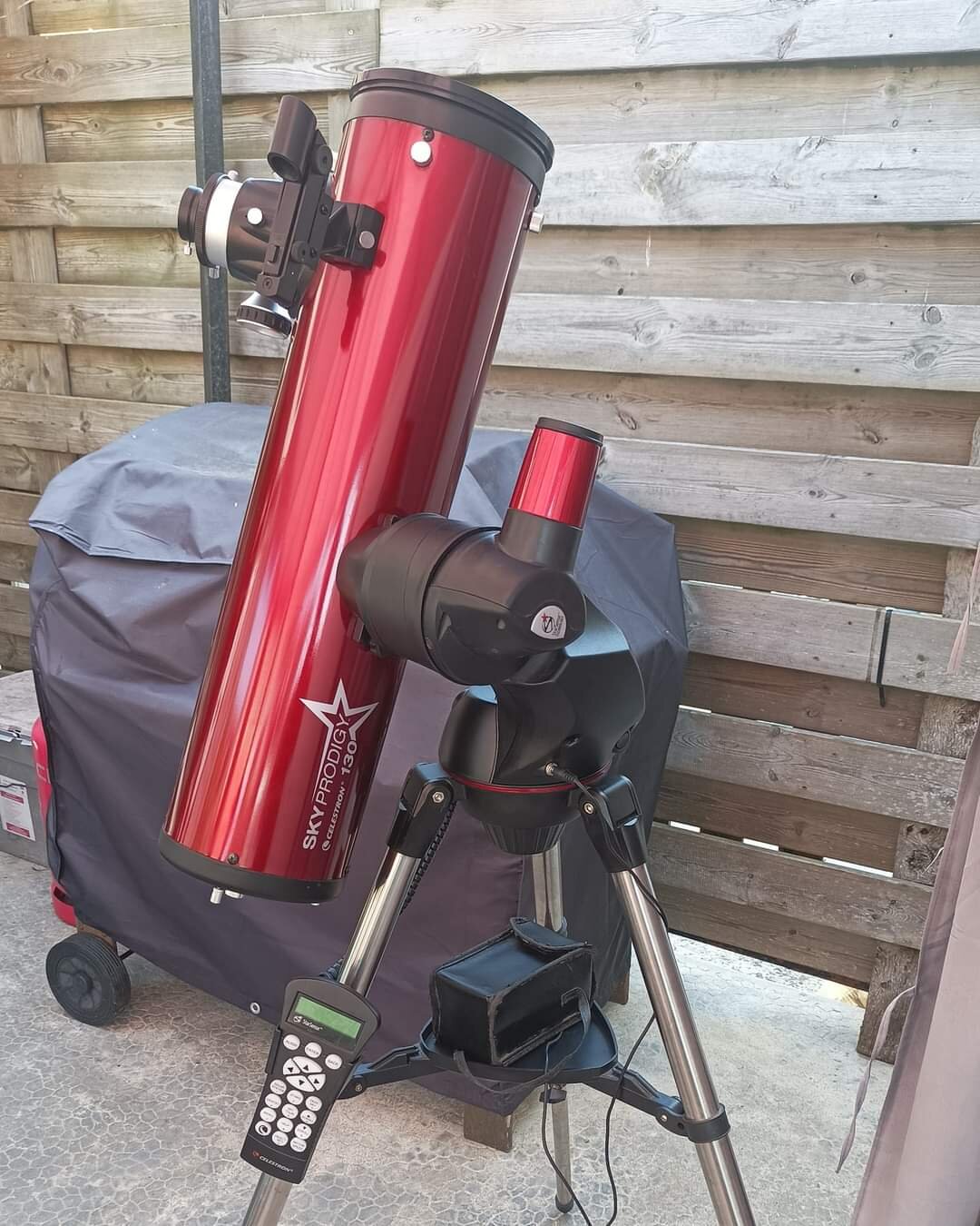

J'ai un skyprodigy 130/650

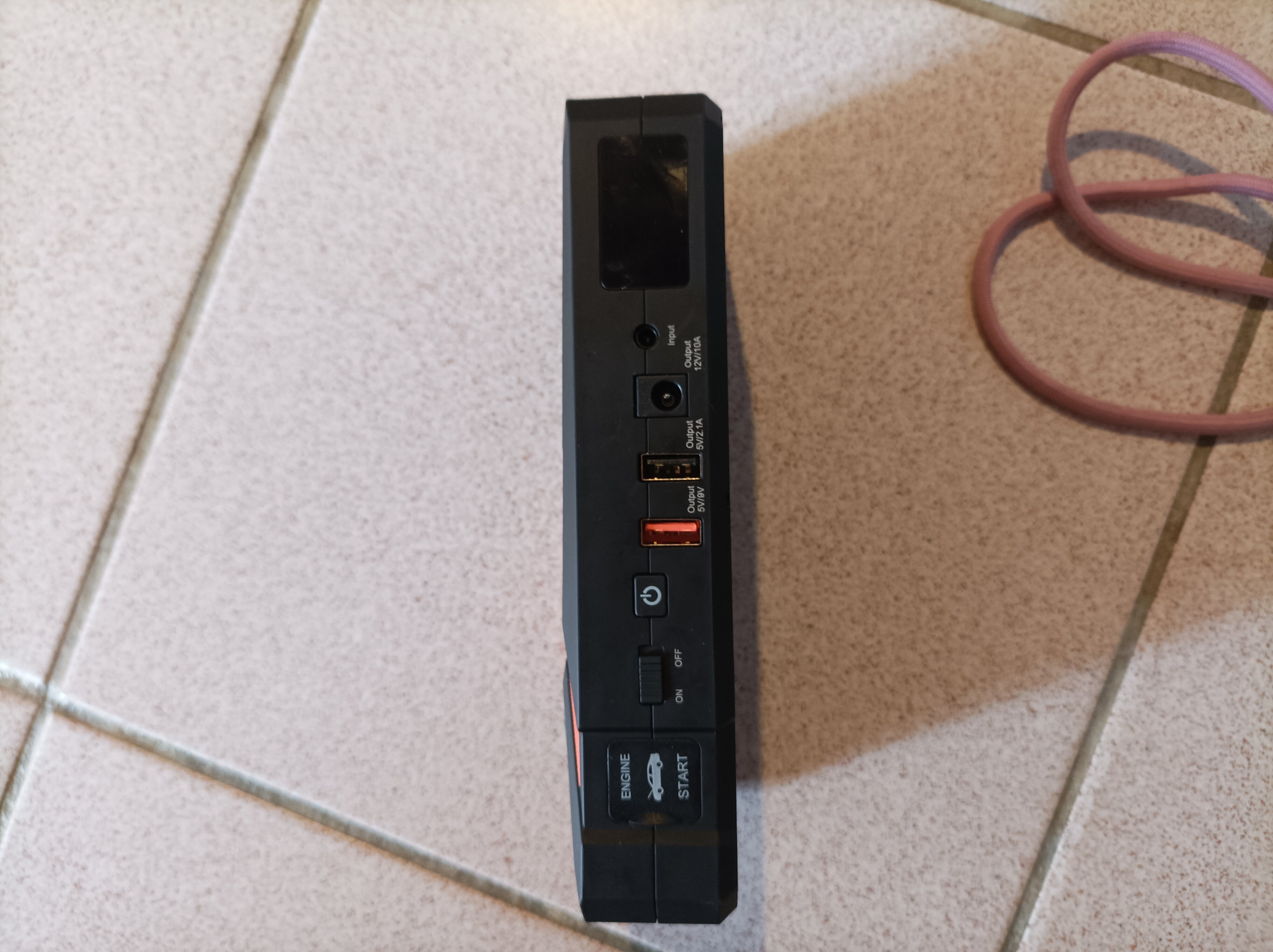

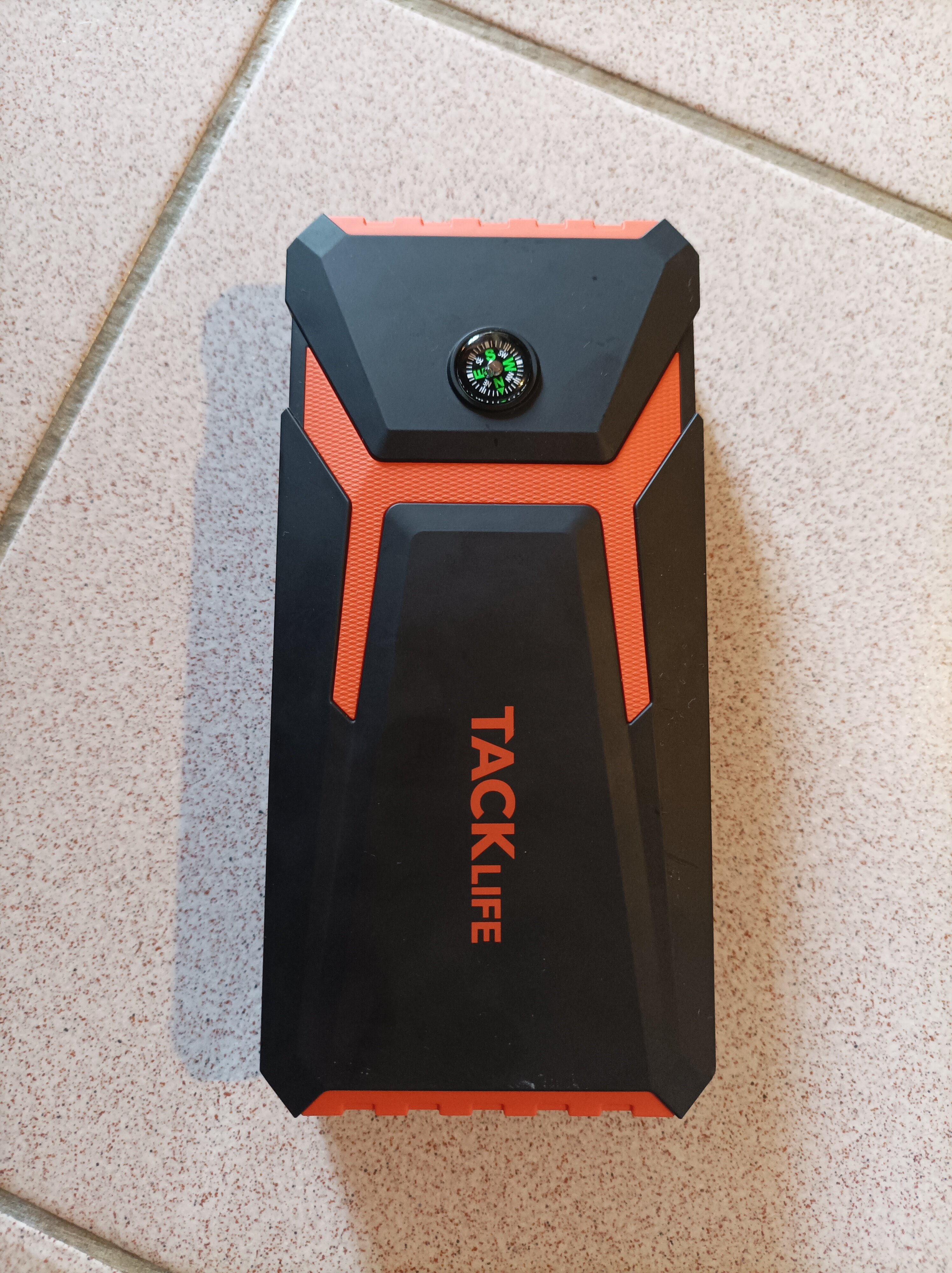

Je pensais que tu avais un matériel plus important style Nexstar SE ou Evolution ou une monture lourde équatoriale Celestron. Essaie toujours avec un transfo secteur adapté si tu en as un. Sinon, le mieux sera un "appel à un ami au 04 70 30 19 30". L'interloculeur/trice au bout du fil sera à Vichy...
il y a une heure, Skywatcher707 a dit :
Oui j'ai déjà essayé avec un transfo secteur malheureusement c'est pareil.
Je pense que je suis bonne pour changer la raquette 😞.

Ça ressemble plutôt à un LCD défectueux. J’ai eu plus ou moins la même chose sur une raquette Autostar pour ETX. J’ai juste eu à récupérer le LCD d’une autre raquette que j’avais en stock. Et ça a bien fonctionné.
Il y a 19 heures, Axeldark a dit :
C'est effectivement ce que je pensais, par contre je n'ai pas de pièces de rechange.

Pierro Astro vend des écran LCD skywatcher, Puis-je le mettre sur un raquette Célestron?
https://www.pierro-astro.com/materiel-astronomique/accessoires-astronomie/pieces-detachees/ecran-pour-raquette-synscan-v4-ou-v5_detail

Le 24/09/2023 à 17:57, Axeldark a dit :
Oui je le pense aussi.
Malheureusement je n'ai pas de pièces détachées, c'est mon 1er télescopes Goto.
J'ai trouvé des écran LCD sur pierro Astro mais c'est noté sky watchers, je ne sais pas si c'est compatible.
On m'a conseiller d'abandonner la raquette pour le d'ongle wifi.
