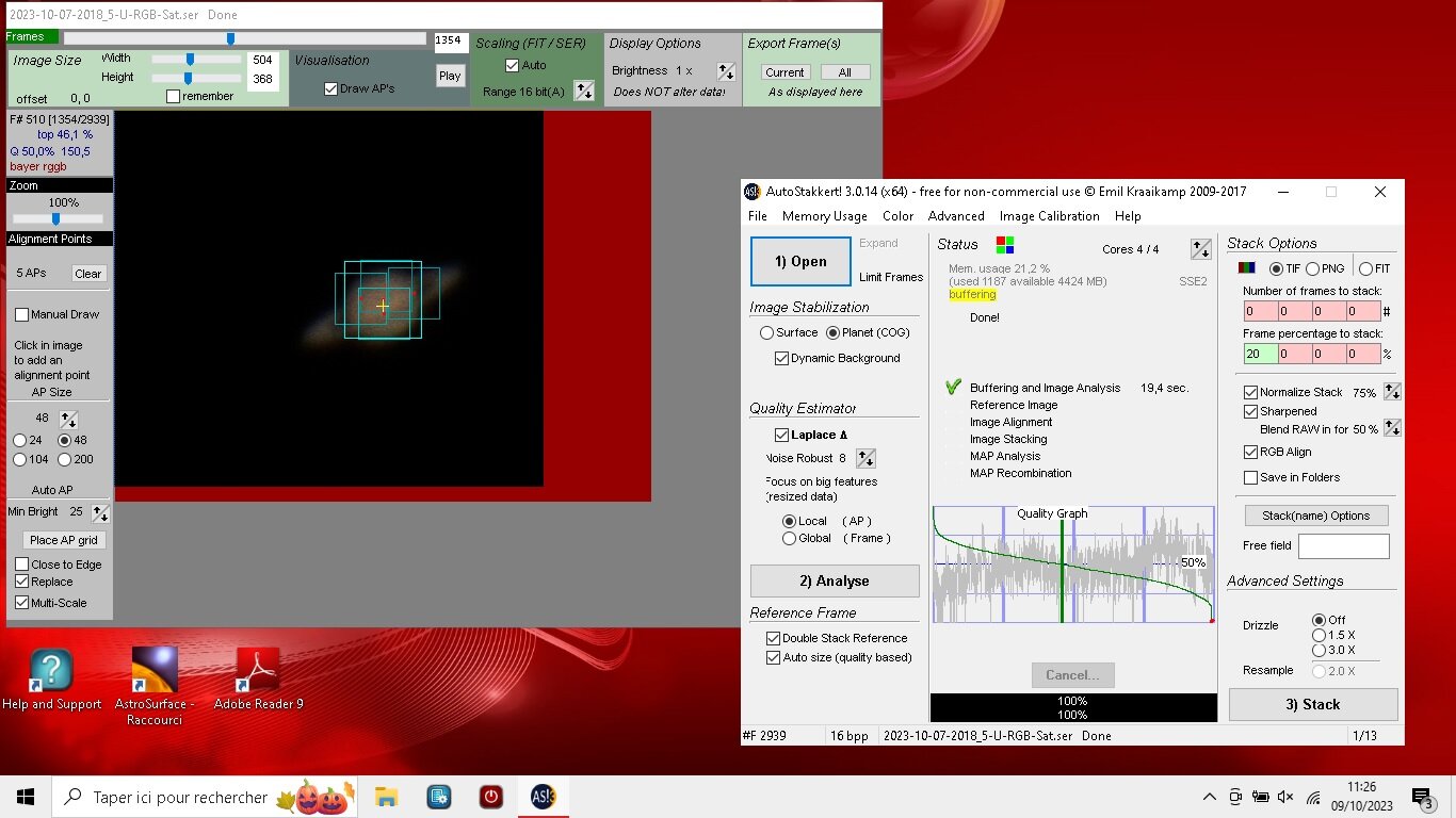

j'ai voulu mettre en application le traitement par lot de mes acquisitions vidéos sur AS3.
J'ai sélectionné toutes mes vidéos, et fait  mes réglages sur le premier film apparu.
Tout a Ă©tĂ© traitĂ©, enfin je pense car ça a mis un certain temps quand mĂȘme.
Tiens petite question,  sur le premier traitement les Ap se placent toutes seules,  mais dans les vidĂ©os suivantes je ne les ai pas vu apparaĂźtre đŸ€”
Bon une fois fini,  quand j'ai fait :
file / save stack une seule image tif s'est enregistrĂ©e dans le dossier de destination 🙄 ai je loupĂ© une Ă©tape ? đŸ€ȘđŸ€”

Le 08/10/2023 à 11:12, sebseacteam a dit :
Normalement AS3 fait une image Tif par film.
Tu n'as pas l'option Save Folder cochée par hasard?
Salut Seb !
Bon j'ai vĂ©rifiĂ©,  l'option Save Folder n'est pas cochĂ©e... et toujours un seul fichier Tif sauvegardĂ©Â đŸ˜”
Je vois que tu as chargé 13 vidéos avec 20% d'images à retenir.
Donc en appuyant sur 3)Stack il devrait bien traiter les vidéos.
Et donc faire 13 fichiers Tif.
Peux tu vérifier que les 13 vidéos sont bien avec plusieurs images chacune ?
Ça m'est dĂ©jĂ  arrivĂ© d'enregistrer des vidĂ©os SER dans Firecapture Ă  la chaĂźne, surtout en lunaire pour les mosaĂŻques.
Et bien de temps en temps, quand ça devient compliqué pour tout enregistrer, des vidéos se retrouvent avec 1 seule image.
Facile à vérifier, la vidéo est toute petite au lieu de faire 2go par exemple.
Et si tu as une de ces vidéos corrompue, AS3 stoppé car il ne peut pas garder 20% d'une seule image.
Si toutes tes vidéos sont grandes alors je n'ai pas de meilleure explication malheureusement.
Il faudra alors stacker chaque vidéo séparément.
Mais pour le traitement par lot dans Astrosurface ça ira.
J'ai vérifié la taille des vidéos SER, tout est Ok...
Bon, me voilà contraint de traiter une par une 😉
Dommage car le traitement se faisait bien, et beaucoup moins rĂ©pĂ©titif et chronophage đŸ€Ș seul le rĂ©sultat final cloche đŸ„Ž
Merci pour  ton aide !!!

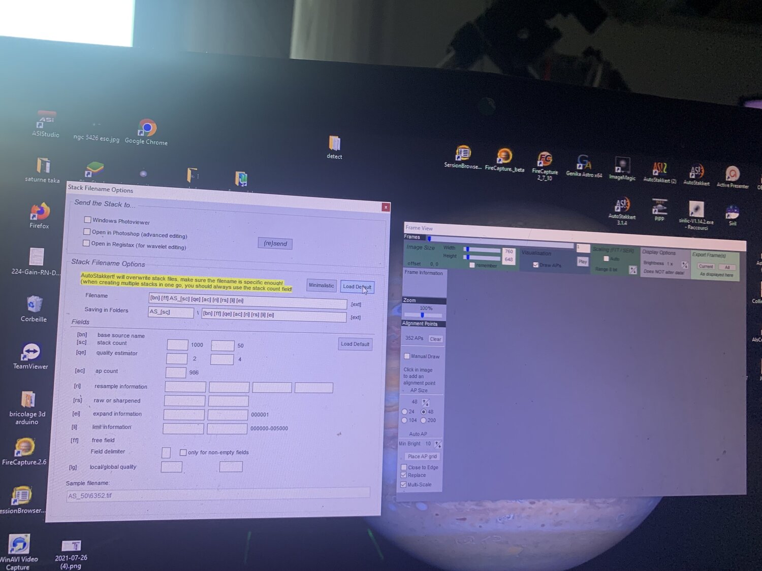

Il y a 5 heures, thierry78 a dit :
Salut il faut allez dans option et faire un reset en faisant load defaut
@sebseacteam @Ryo j'ai installĂ© la derniĂšre version,  et cela a fonctionnĂ©, j'ai bien plusieurs images tif dans le dossier de destination 👍
Merci à vous deux pour votre aide 😉
@Ryo Par contre, je n'ai pas trouvĂ© oĂč accĂ©der aux options de ta capture d'Ă©cran 🙄😁
