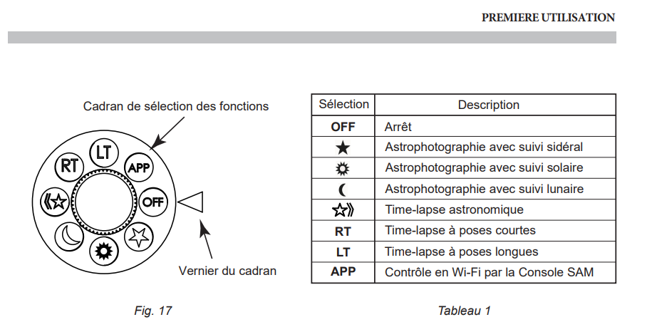

Il y a 4 heures, PEGASE35 a dit :
Par contre comment arrivez-vous svp, Ă  lancer un suivi ?
Dés que le cadran de sélection des fonctions est positionné sur le symbole qui représente une étoile, le suivi sidéral démarre.
   N'est-ce pas le cas sur ta monture?  :?:
il a la gti, il n'y a pas cette molette
